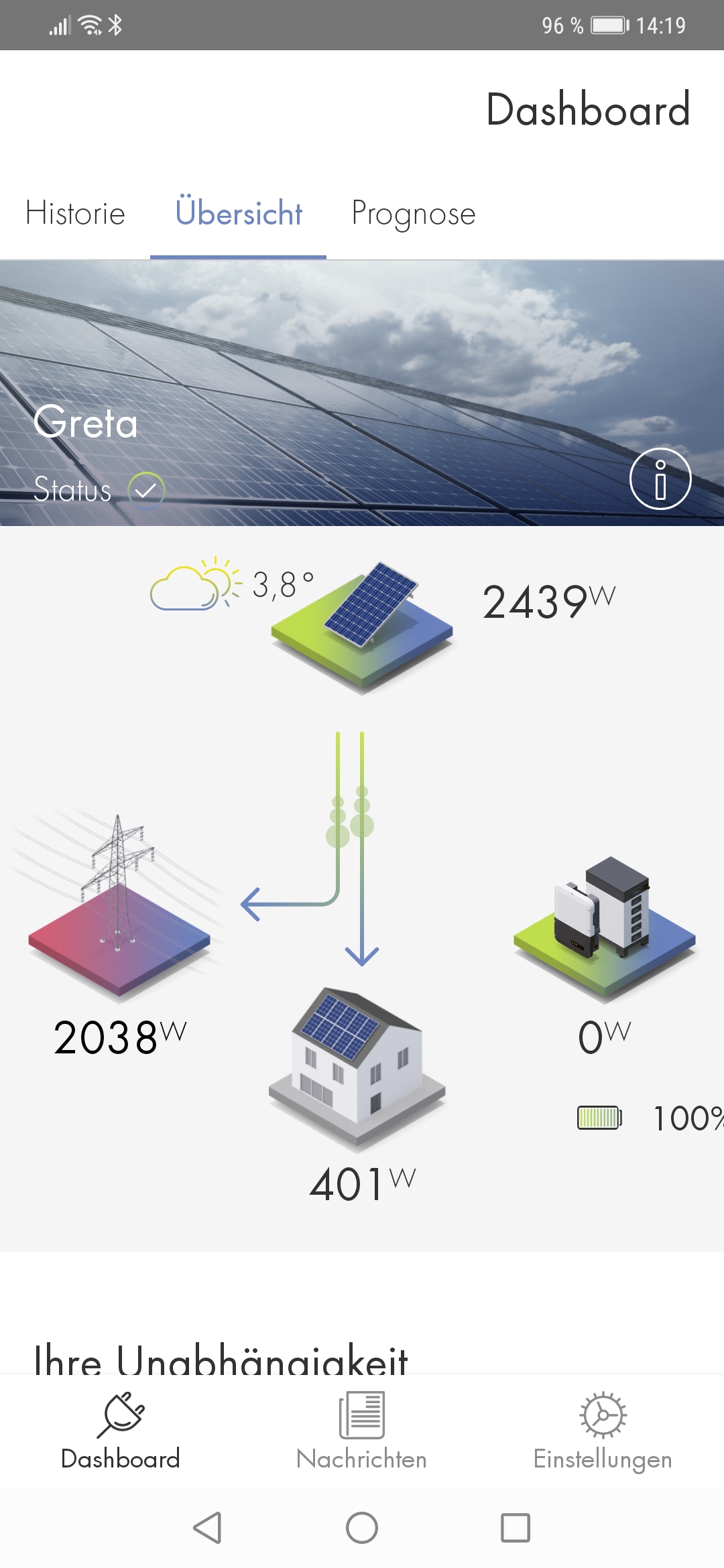

Ich habe mir im August eine 10,8 kWp Anlage aufs Dach setzen lassen, und auch wenn es sich aktuell "noch" nicht rechnet für meinen Seelenfrieden eine 9,8 kWh LG Lithium Hoch Volt Batterie neben die ganzen SMA Kisten an die Wand gehängt. Nur der Gedanke für 7,5 Cent tagsüber einzuspeisen, um dann abends für aktuell durchschnittlich 31,94 Cent Strom kaufen zu müssen hätte mich fertig gemacht. Und machen wir uns nichts vor; mit einer möglichen "Klimaregierung" wird das ja nicht besser. So hat es zwar einmal kurz weh getan, aber nun lächele ich auch wenn die Sonne mal nicht scheint...
Jetzt kommt die Kür; der E300de vor der Tür braucht als Hybrid zwar vergleichsweise wenig Strom, da ich ihn aber aus Überzeugung religiös lade würde ich ihn gerne mit meiner Easee Wallbox per Überschussladung den Tag über ganz entspannt laden. Selbstverständlich aber erst dann wenn alle Verbraucher bedient und der LG Speicher wieder voll ist... aber ich glaube das ist tatsächlich ein anderes Thema. 🤭

Thorle schrieb:
Mit Montage 5.700,00 Euro. Fand ich damals heftig, aber auf der anderen Seite war das schon kurz bevor die Dinger "meistbietend versteigert" wurden.
Nur wie gesagt; ich hätte Würmer bekommen wenn ich im Moment spätestens ab 16:00 Uhr den Strom den Greta bis dahin der Sonne abgerungen hat für den vierfachen Preis einkaufen müsste... auch wenn das aktuell natürlich eine absolute Milchmädchenrechnung ist. Mein Ziel war und ist es nicht damit Geld zu verdienen, sondern möglichst autark zu werden.
Und ja, sobald die Speicher wieder halbwegs verfügbar und bezahlbar sind hänge ich mir noch so einen in den Keller. Die Speichersysteme von LG sind erweiterbar.
Jetzt muss ich mich nur noch in diese "Überschußladungs-Geschichte" reinfuchsen...
