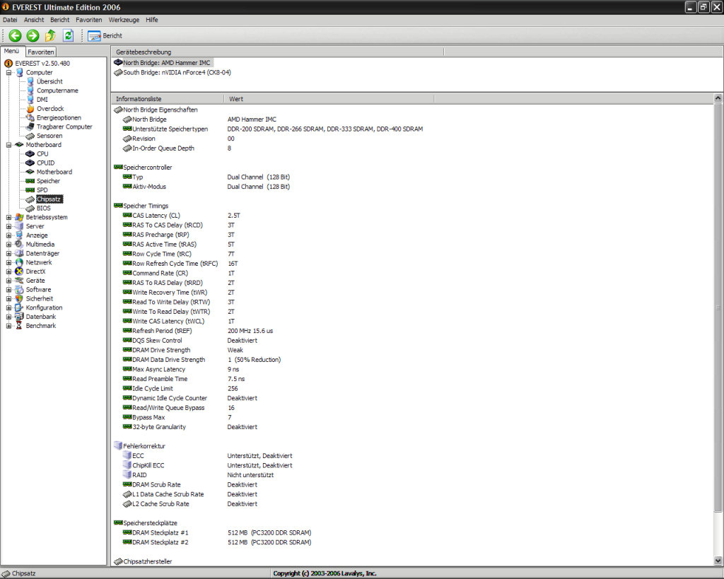

Deepflyer27 schrieb:Das schaffe ich auf dem DFI:
Speicher: 250Mhz@2,5-3-3-6 (auch mit 3-4-4-8 geht nicht mehr)
CPU: 3000Mhz@1,50vcore
Poste bitte davon mal einen Screenshot vom Tweaker @ 250 MHz...

Versuch mal:
Idle Cycle Limit: 32 oder 64
Read/Write Queue: 8 x
Bypass Max: 4 x
Bypass Max: 4 x

Eigentlich Speicher, da aber der Speichercontroller auf der CPU sitzt, wird auch das OCen der CPU beinflußt.
Ich habe bei mir festgestellt, daß je höher der Referenztakt wird, desto höher muß zB die MAx Async Latency stehen, auch wenn der RAM mit Teiler gefahren wird...

So da bin ich wieder
Also hier wurde mir ja des öfteren gesagt das daß DFI untervoltet, was mich jetzt mal veranlasst hat dem ganzen auf die Spur zu gehen.Den auch bei mir ist es so, das wenn ich im Bios 1,55vcore einstelle mir das Bios/Everest und Smart Guradian 1,50vcore anzeigen.
Aber, das ist nicht ganz richtig wie ich herausgefunden habe. Den ich habe das ganze mit nem Multimeter durchgeprüft und das Ergebnis war
Bioseinstellung: 1,55V
Gemessen mit Multimeter: 1,56V
Anzeige im Bios/Everest/Smartguardian: 1,50V
Was soviel beudeutet wie das Board untervoltet nicht, die Voltzahlen werden einfach falsch ausgelesen
Und beim Vdimm, übervoltet es:
Eingestellt im Bios: 2,8V
Gemessen mit Multimeter: 2,87V
Das hier sind die Messpunkte auf dem Board:
Vcore
Vdimm
Gruß Deep
Vcore
Vdimm
Gruß Deep
