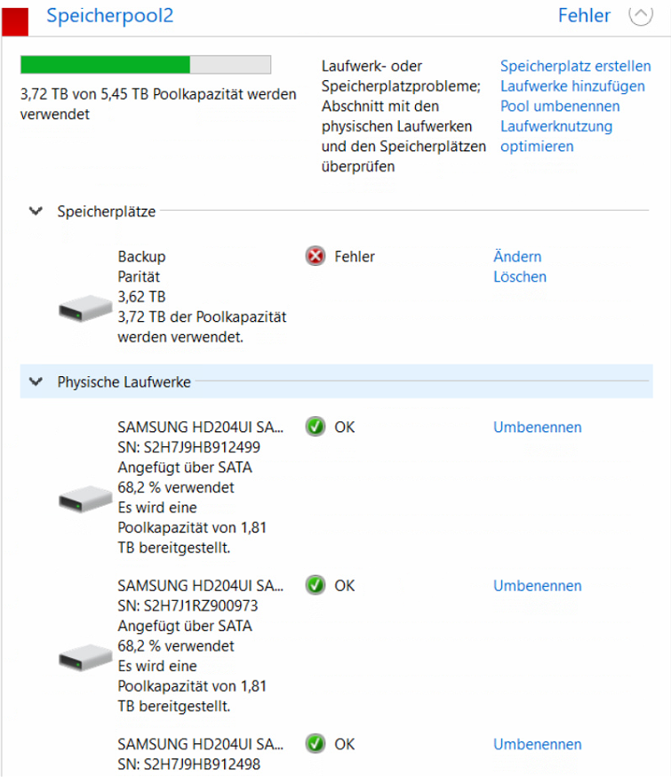

Ich greife das Thema mal auf, habe jetzt auch schon zweimal Datenverlust mit den Win10 Speicherplätzen erlitten. Beim ersten mal gleich beim Erstellen, war ich selber Schuld, habe ein Pool aus 4 Platten Parität gebildet zum testen. Danach nur 3 platten gelöscht und auf diesen einen neuen Pool mit 3 Platten Parität angelegt und bespielt. Jetzt dürft Ihr raten was Windows macht wenn man ein paar Tage später die alte 4 Platte dazu steckt ohne diese vorher in einem anderen Rechner komplett gelöscht zu haben. Windows versucht sofort das alte 4er Set zu reaktivieren (HW Infos sind anscheinend auf allen Platten ...) und zerstört dabei binnen sekunden den neuen 3er Pool. Natürlich war der alte 4er mit einer Platte auch nicht mehr lauffähig. Das wars dann, Daten futsch. Das da keine Abfrage vorher kommt oder ein Undo vorgeschlagen wird....nö da haben die Microsoftler mal ein super Ding programmiert idiotensicher und benutzerfreundlich...?.... Zum GLück hatte ich noch einen Backup gehabt. Nun nutze ich die Speicherpools seit einem Jahr ohne Probleme ( LW war auch noch keins kaputt). Gestern hat der Rechner beim Hochfahren gezickt und ist hängen gebelieben. Anscheined war ein SATA Kabel an einer Platte die gar nicht im Pool war lose/defekt, blockierte den Rechner beim booten und das mehrmalige ein/aus schalten bis der Fehler gefunden war hat dann bei Windwos den üblichen Selbstreparaturmodus angeworfen und durchgeführt. Mehr war nicht los...Die Belohnung war das im ersten Pool der erste Speicherplatz einen Fehler hatte obwohl alle LW drunter grün bzw io und online sind. Den zweiten Pool den ich im gleichen Rechner haben hat es nicht erwischt.... Das wars 100% Datenverlust in Speicherpool2. Leider war das Backup diesmal zu alt bzw nicht vollständig. Seit nun 2 Tagen werkel ich rum, die 3*2GB Platten raus in einen neuen Rechner rein, gleiches Bild. Speicherpool io, alle Platten da. Der Speicherplatz im Pool zeigt aber Fehler ( ohne Info ... siehe Screenshot). Also keine Platte defekt. SMART auch grün.
Wieder einfach die Info Files auf den Platten zerschossen und keine Reparaturmöglichkeit. Nicht mal ein Read Only Zugriff. Was für ein Mist. Habe auch schon per Powershell jeden repair und reconect probiert. Dann bin ich auf diesen Blog gestoßen und über den Link zu Reclaime. Das Storage Space Recovery hat den Space nach Auswahl der 3 Platten sofort erkannt und über ReclaiMe File Recovery die Daten gefunden. ( Jetzt bin ich 85€ ärmer das ist noch fair... ) habe aber meine Daten wieder Danke für diesen TIP hätte ich nicht gefuden ohne den Blog. Und falls dies ein Microsoftler liest dann bitte pimpt die Speicherplätze ( die Idee finde ich immer noch genial ) aber nicht so wie sie im Windows 10pro umgesetzt sind, da ist die Wahrscheinlichkeit des Datenverlust größer als ein Hardware-Ausfall....
