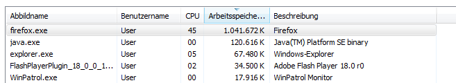

Ich habe das Problem, dass während einer Internetsitzung mit Mozilla Firefox der okkupierte Arbeitsspeicher von ca. 300 MB (Screenshot 1) auf bis zu 1100 MB (Screenshot 2) ansteigt. Im Folgenden wird der Rechner extrem langsam.
Reinigt man den Rechner, sind die Probleme behoben und der belegte Arbeitsspeicher beträgt dann zunächst wieder 300 MB (Screenshot 3).

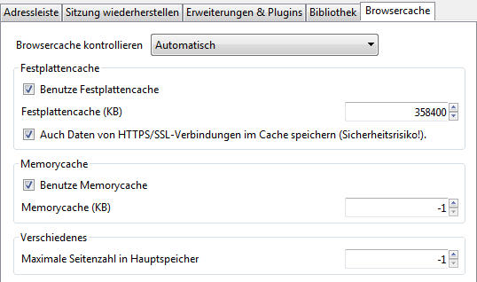

Normalerweise hat doch Firefox ein Speichermanagement. Dieses ist in meinen Einstellungen auf 350 MB (vor-)eingestellt.
Dabei handelt es sich doch aber explizit um einen Festplattencache, wie dort steht (Screenshot 4).
Ist es daher ein Windows(7)-Problem, da das Problem ja scheinbar den Arbeitsspeicher betrifft?
Windows 7 hat doch ein moderneres Speichermangementsystem, welches selbst nicht benötigte Daten rauswirft?
Der Arbeitsspeichercache von Firefox dürfte mit -1 deaktiviert sein, oder?

Das Firefox ~1GB nutzt ist völlig normal.
Dann wird Firefox natürlich ~1GB allokieren und das sollte auch keinerlei Problem machen. Windows selbst hat damit nichts zu tun.

Hat jemand eine Meinung zu den Einstellungen (Screenshot 4)?
Sind die OK?

Nee du, das ist nicht normal. Selbst wenn ich hier ~20 Tabs öffne (normalerweise sinds selten mehr als 5), komme ich nur auf ~ 520.000 K.
Naja, das baut sich bei längerer Nutzung auf; vielleicht ist das Öffnen von 20 Tabs nicht repräsentativ.
Außerdem: Videonutzung usw. usf.

-1 bedeutet meines Wissens nach AUTOMATISCHES Management
ich habe Festplattenchache deaktiviert und MEMCACHE auf 32768 begrenzt
browser.cache.disk.capacity
integer 32768
browser.cache.disk.enable
boolean false
browser.cache.memory.capacity
integer 32768
browser.cache.memory.enable
boolean true

Ja, bei automatischem Management nimmt er sich dann natürlich zulässigerweise was vom Arbeitsspeicher.
Ich dachte, es wäre eigentlich nur der Zugriff auf den Festplattencache erlaubt worden, weshalb ich mir die Tatsache mit dem Aufwuchs im Arbeitsspeicher gar nicht erklären konnte, welcher ja eigentlich nur mit einer Cache-Bewegung zu erklären sein kann.

Danke bis hierher. Ich hab' jetzt erst mal 600000 KB fest statt der automatischen Regulierung (-1) manuell eingetragen.
