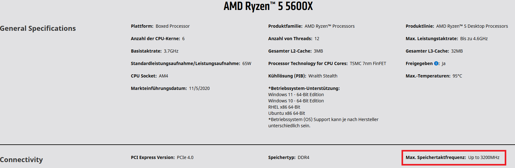

Du schreibst was von 3800 MHZ maximal unterstützt wird laut AMD 3200MHz
Würde es höchsten mit 3600Mhz probieren, aber für die Fehlersuche würde ich XMP rausnehmen.Dann kann man sich rantasten zumal du ja auch alle Rambänke bestückt hast.

Hab das XMP rausgenommen. Pc läuft jetzt knapp seit einer Stunde. War beim letzten Mal ja aber auch so. Ich halte keine hohen Erwartungen.Viper1982 schrieb:Du schreibst was von 3800 MHZ maximal unterstützt wird laut AMD 3200MHz
