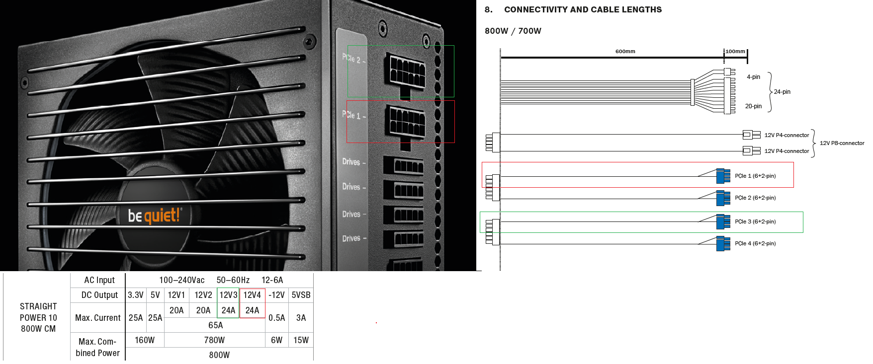

Von jeweils einem Y-Kabel eines an der Karte anschließen und nicht nur ein Y-Kabel verwenden.

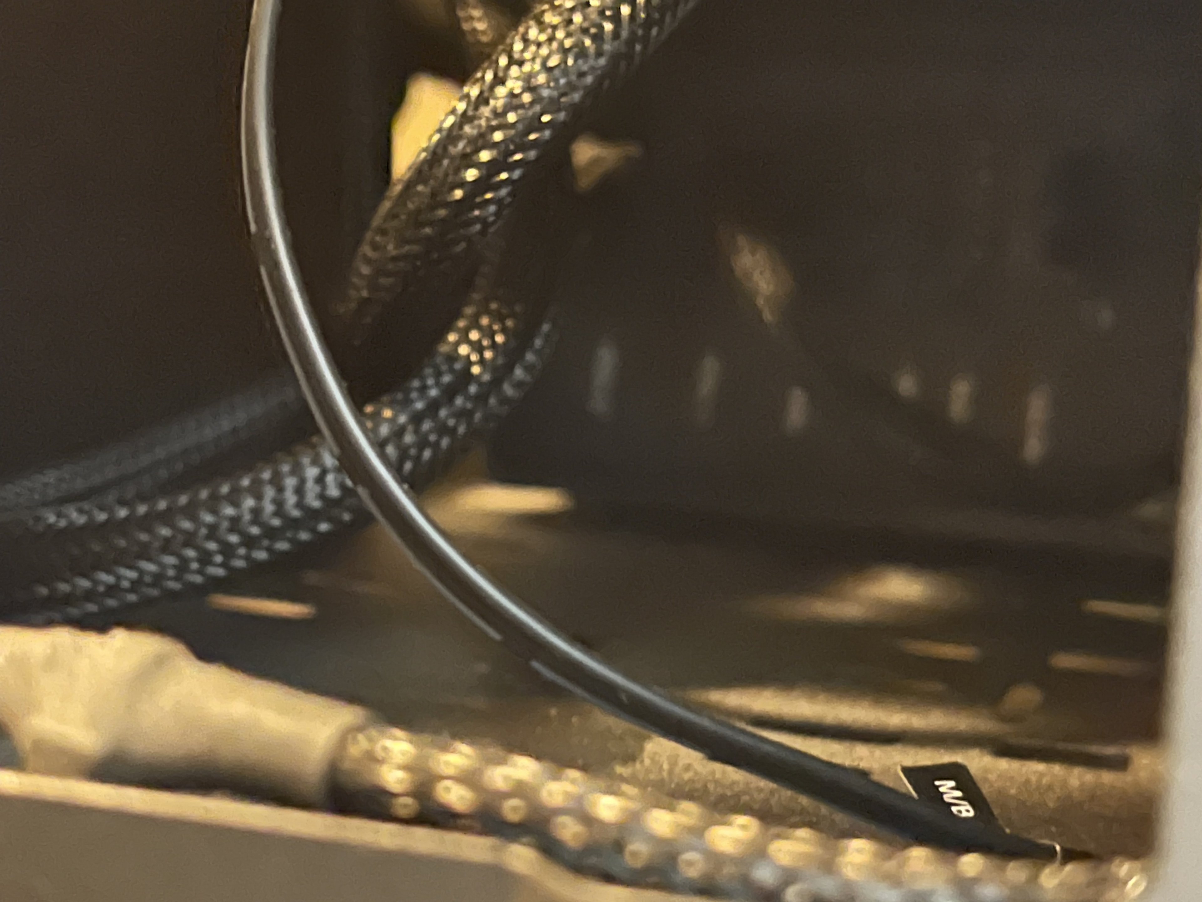

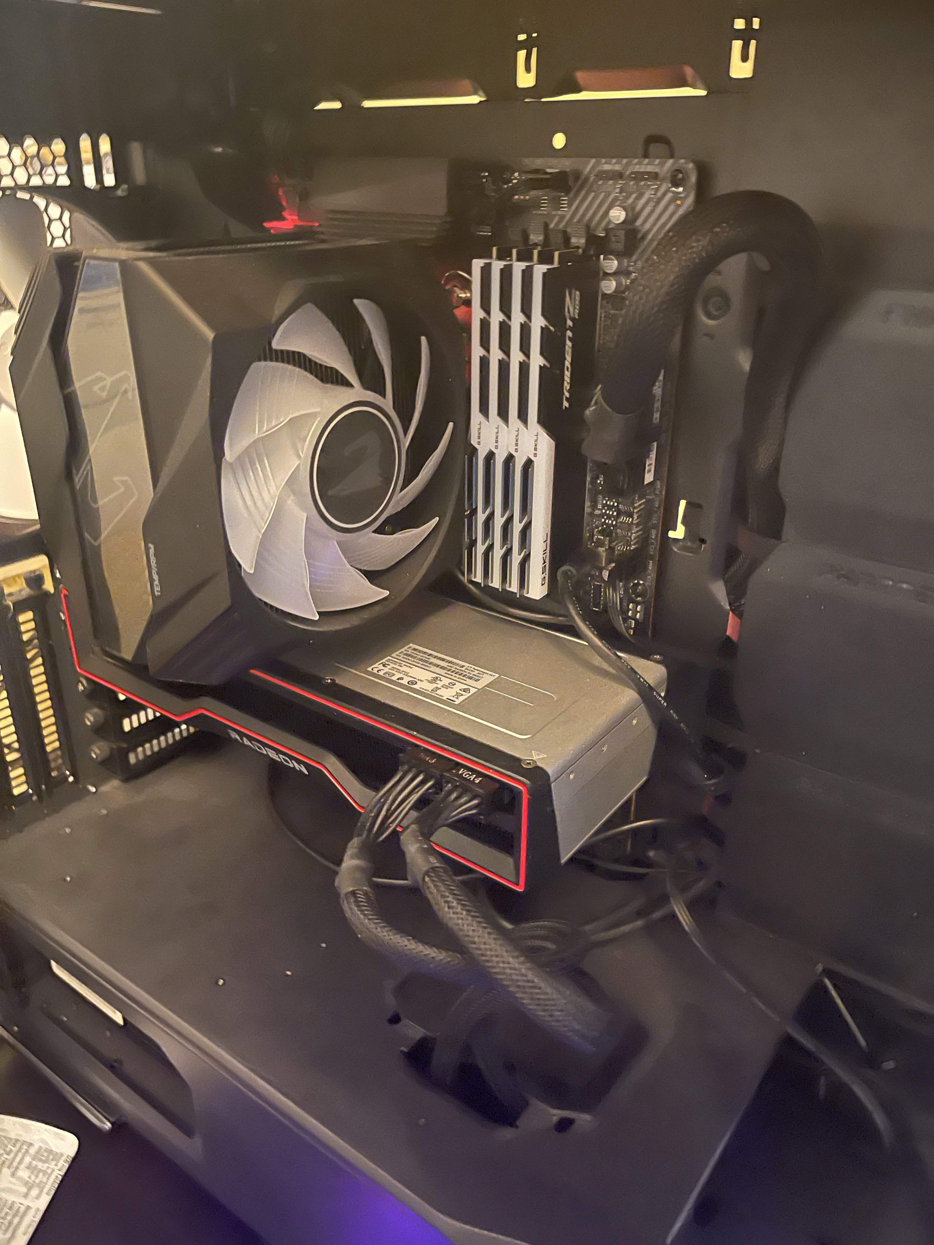

Hier Fotos von der Verkabelung.

Ich konnte feststellen, dass nur eine Y-Kabel verwendet wird. Die Verpackung meines Netzteiles habe ich allerdings nicht mehr. Muss ich jetzt ein ganz neues Netzteil besorgen? Oder kann ich einfach ein zweites Y-Kabel kaufen?

Man sieht bei den Fotos nicht, wie sie verkabelt sind. Es ist wichtig, dass jeder Eingang der Grafikkarte mit einem separaten Kabel an einem anderen PCIe Ausgang geklemmt wurde; also PCIe1 an den linken Eingang der Grafikkarte und PCIe2 mit einem zweiten eigenständigen Kabel an den rechten Eingang der Grafikkarte.
Ein YKabel darf nicht verwendet werden, um beide Anschlüsse der Grafikkarte nur mit PCIe1 zu verbinden.
Ansonsten würde ich den RAM mal mit Standardeinstellungen laufen lassen.

Ja wie ich es anfangs vermute und bevor das nicht behoben ist, brauchste Meineserachtens nicht weiter nach Fehlern suchen. So nutzt du Quasi nur die halbe Leistung die für die Grafikkarte vom Netzteil bereit gestellt wird.
Also ein zusätzliches Kabel besorgen anschließen und glücklich sein.
https://www.bequiet.com/de/accessories/1446
Kompatible Netzteil-SerienDark Power Pro 10 and newer / Straight Power 10 and newer / Pure Power 9 and newer / Power Zone / SFX L Power / System Power 9 and newer
