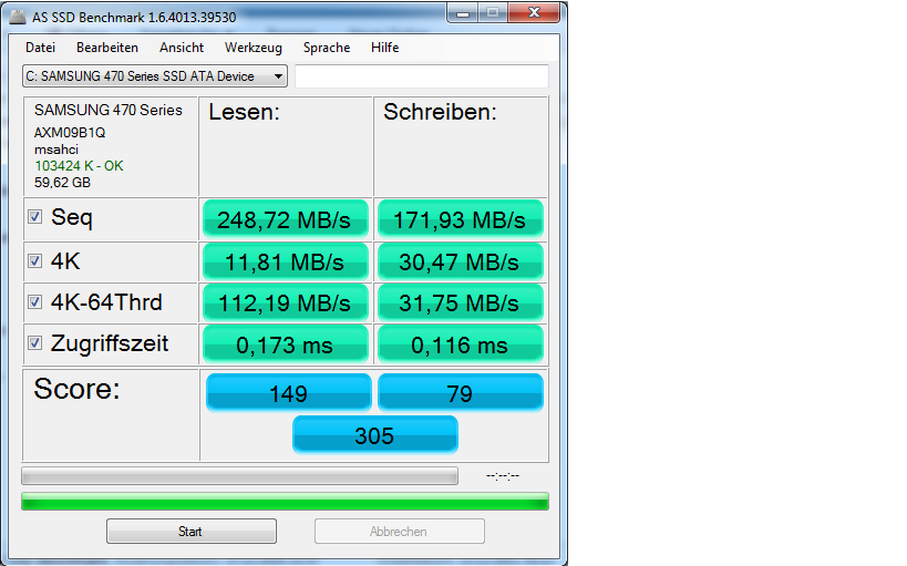

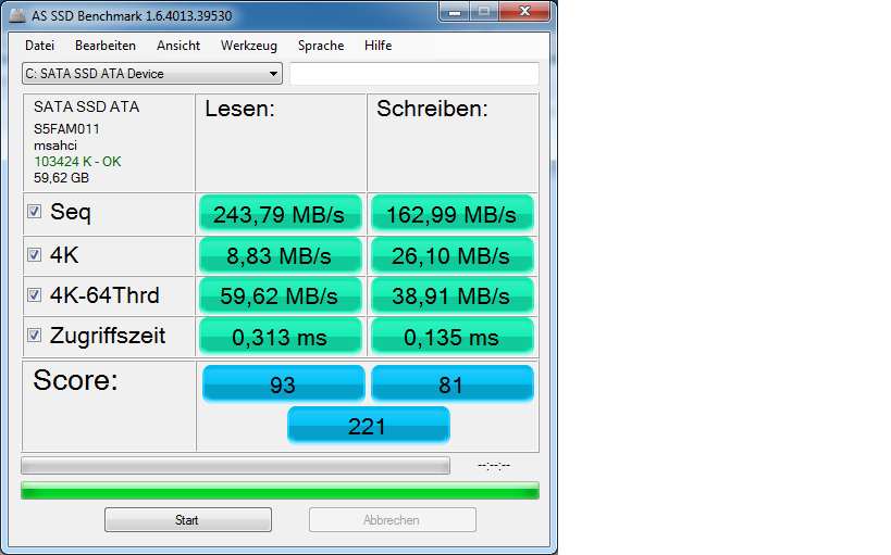

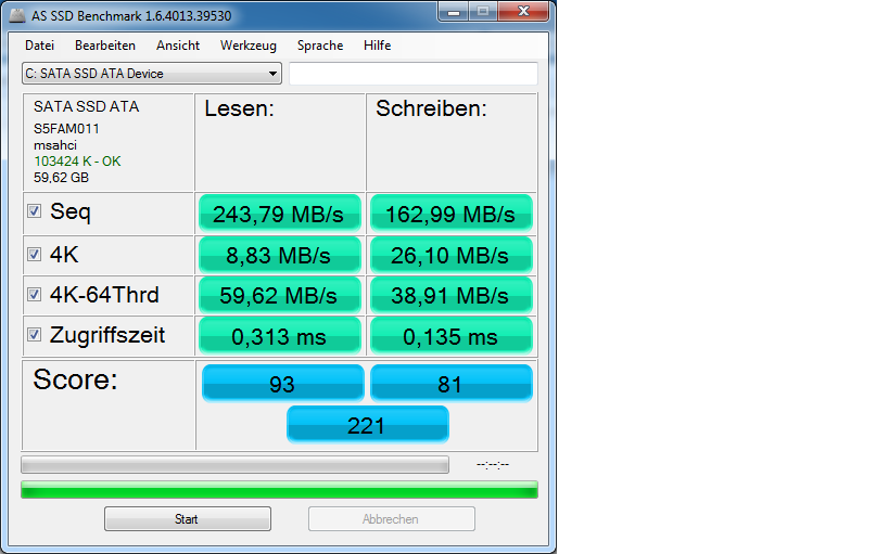

die Seq. Werte (an SATA2) sind sehr gut, allerdings die 4K Werte sowohl beim Lesen als auch beim Schreiben sind eher schlecht!
Denke hier wurde ein veralteter Indilinx/Barefoot Controller verbaut?
Wenn du näheres darüber erfahren möchtest, kannst du ja den Screen hierhin posten.
User Holt weiß da bestimmt einen Rat
Ansonsten, wenn du mit der Leistung zufrieden bist, lass alles so wie es ist.
Die 4k Lesewerte sind nicht so toll, Notebook halt. Prüfe man mit Prime auf einem Kern, dass zeigt welchen Einfluss die Energiesparoptionen ungefähr haben. Ausschalten würde ich die aber nicht, wenn Du wert auf die Akkulaufzeit legst, denn wenn der Rechner wirklich beschäftig ist, dann kommen die sowieso nicht zum Einsatz, nur beim Benchmark läuft eben nichts, während er die 4k Werte testet und dann geht es immer wieder zwischendurch in den Energiesparzustand und zurück.

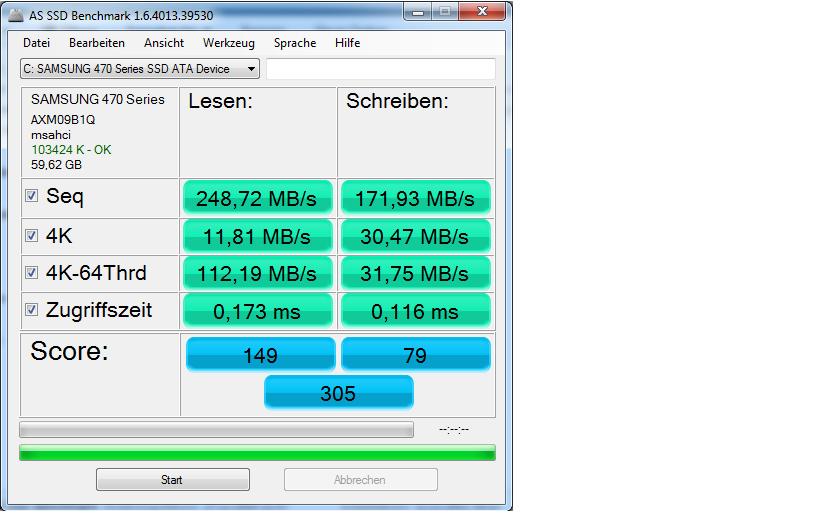

Meiner Meinung hast du die richtige Wahl getroffen, ich hatte schon erwähnt das ich eine OCZ Vertex mit Indilinx Controller habe, es gibt im Hardwareluxx Forum wo etliche USER über Ausfälle bei dieser Serie mit diesem Controller klagen. Bei der Samsung hast du eine der schnellsten SSD dir geholt die es gibt in der Größe, denn viele andere SSDs ab 64 GB sind nicht so schnell.
Edit : Ich habe schon eine OCZ Vertex per RMA eingeschickt und eine neue bekommen, die SSD funktioniert auch nicht mehr 100% richtig, ich kann die SSD nur zu 80% befüllen.
