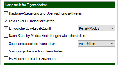

Die Spannungsregelung musst du in den Optionen aktivieren oder du stellst die Spannungserhöhung über Wattman ein, wenn dort noch Luft ist. Beim Wattman und Afterburner gleichzeitig könnte sich das aber beißen, weil Afterburner bei bestimmter Konfiguration die Wattman Einstellungen zurücksetzt.
Bei mir sind es im Wattman nur noch 25mV, im Afterburner dagegen 100. Habe aber keine 390, weiß deshalb nicht genau wie es bei dir aussieht. 25mV könnten aber auch schon reichen
Bei mir ist es auch nicht aktiviert. Ich denke, die Option sollte selbsterklärend sein.
Leider hat Gigabyte das Gelockt, sodass ich auch wenn ich die Spannungsregelung freischalte ich nichts ändern kann.
Ich glaube es gibt dennoch eine andere Möglichkeit wie ich die freischalten kann da muss ich mich aber erstmal erkundigen.
Habs geschafft den Spannungsregler freizuschalten auf welchen Wert soll ich den Core Voltage denn jetzt stellen?
Langsam in kleinen schritten erhöhen, bis es läuft. Wie gesagt, 25mV könnten schon ausreichend sein. Vielleicht auch mehr oder weniger, je nach deiner GPU.
Es hat wirklich funktioniert. Vielen Dank ich musste die Spannung zwar um ein vielfaches erhöhern damit es klappt aber letzten Endes hat es doch Tatsächlich funktioniert und das ohne großartig den Core Clock zu senken. :)
