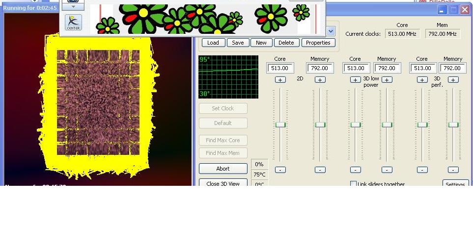

ATITool: 1. Mal 3dview angemacht, auch länger ohne Probs, Temperatur stieg auf maximal 80°... dann diesen artifictest gemacht, lief 18Minuten problemlos, dann hab ich mir den nochmal gegeben weil ich zweifelte und prompt kam es: Gelbe felder auf dem sich nicht bewegenden Würfel... Es wurden zwar keine Errors gemeldet, und der Test lief weiter, aber halt (siehe screenshot) mit den konstant gelben Feldern...

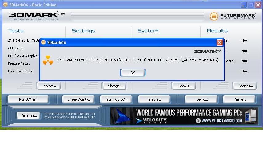

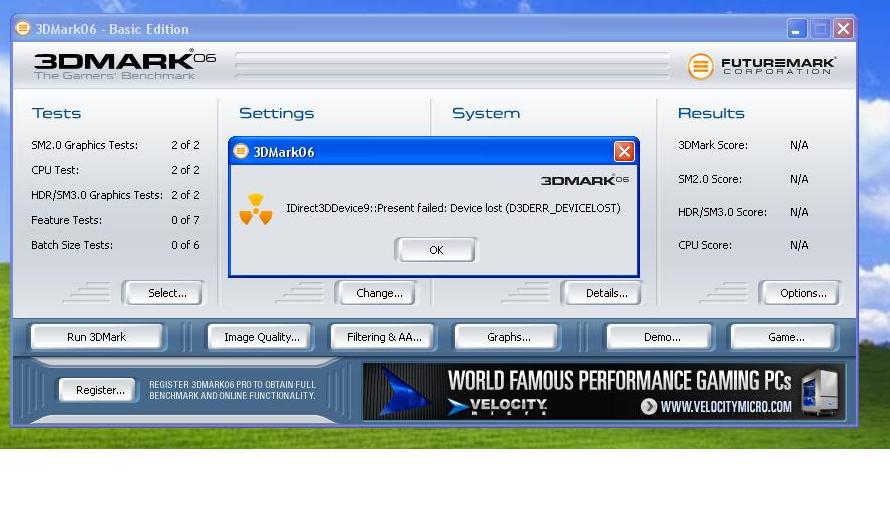

3dmark06: Lief bis zu ner gewissen Zeit, dann brach er wie meine Spiele ab und es kam eine Meldung von meinem Soundtreiberdingsda (dieser realtekmanager), ich hätte irgendwelche Sachen in den SOundport eingestöpselt... seltsam, hab ich nämlich gar nicht!
3dmark nochmal angemacht, diesmal kam die selbe K***e, nur etwas früher....
Beim dritten mal probieren kam dann eine Fehlermeldung ich hätte keinen video-memory mehr, der mark startete nicht...., hm naja ich poste mal alle Fehlermeldungen... dass Bild vom realtekmanager wie er mir die Meldung macht, es wäre etwas eingestöpselt worden hab ich jetzt nicht angehängt...

Das mit dem ATITool ist ungewöhnlich. Das solltest Du nochmals testen. Sollten z.B. der RAM der Karte defekt sein und deshalb Artefakte erzeugen, solltest Du diese eigentlich auch in Deinen Spielen beispielsweise als gelbe, pinke oder grüne Punkte sehen. Dies ist aber ja anscheinend nicht der Fall ...
Die Temperatur der Grafikkarte ist auf jeden Fall in Ordnung.
Bzgl. der Fehlermeldungen bei 3D Mark gibt es die verschiedensten Ursachen. Da würde ich mir jetzt keinen Kopf machen. Beispielsweise stürzt das Programm bei mir schon mit der Fehlermeldung deines zweiten Bildes ab, wenn ich eine Mail im Outlook erhalte. :rolleyes:
Wenn das Spiel jetzt mit nur einem GB dauerhaft fehlerfrei läuft, ist wohl das zweite GB defekt.
Um sicher zu gehen solltest Du deshalb den RAM genauer testen. Dazu kann man das Programm Memtest86+ nutzen.

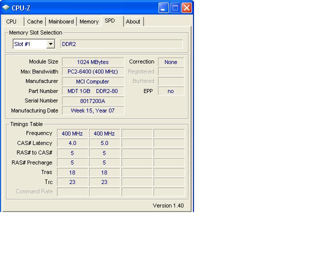

Hm leider musste ich in den letzten Tagen feststellen, dass auch mit nur einem GB RAM mein System abstürzt, nur eben nach sehr viel längerer Spielzeit...
Allerdings sind die Symptome die selben wie vorher, als ich beide Sticks im PC hatte...
-Spiel friert ein
-lässt sich teilweise nichtmehr beenden (PC hängt mit)
-manchmal kommt eine Meldung vom Realtekmanager, ich hätte ein Audiogerät angeschlossen.
Ich hab diese Memtests nochnicht durchlaufen lassen, weil ich keine CD zum Brennen hab...
Funktioniert das irgednwie auch mit nem USB-Stick?
Und muss ich den "vermeintlich" heilen RAM rausnehmen? Weil mit ihm stürzt es auch ab, nur eben nach längerer Zeit... (Muss ich überhaupt einen RAM rausnehmen oder kann ich nicht einfach beide reintun um zu testen welcher kaputt ist, oder kann man mit dem Test immer nur einen Riegel testen?)
Angenommen beide sticks sind physikalisch gesehen in Ordung, und sie haben "einfach" nur ein Problem mit dem Board: Kann man sowas mit nem Update irgendeiner Art beheben? Oder kann ich meine Sticks dann schlicht nicht mit meinem Board benutzen?
Beachte: Im Dualchannel stürzt mein System schneller ab als nur mit 1GB, aber es stürzt ab, dann müssten doch entweder beide Sticks kaputt sein, oder der Dualchannelbetrieb beschleunigt irgendeine Inkompatiblilität mit dem Board...
Kann man so eine Fehlfunktion (angenommen sie sind nicht kaputt, nicht so, dass ich es feststellen kann) als Reklamationsgrund nehmen (in meinem Fall bei mindfactory)?
PS: angehängt hab ich mal den CPUZ, in diesem Fall hatte ich beide Sticks allerdings im SingleChannel angeschlossen; ist es normal, dass ich da Taktraten von 400 (stick ist eigentlich 800) habe,w egen Single? Vielleicht sagen euch diese screens mehr als mir...
teste einzeln, nur so kannst du rausfinden, welcher vermutlich kaputt ist. Kommen bei beiden Fehler, checke zusätzlich die Settings für Latency usw. Stelle auch den USB-Legacy-Support im BIOS mal ab, der sorgt manchmal für Fehler in den Tests 6 und 7
ja..Inkompatibilität lässt sich teilweise durch ein BIOS-Update beheben. Meist werden die RAM-Settings "entschärft"
im DualChannelBetrieb hilft oftmals, die CommandRate von 1 auf 2 zu setzen. Macht sich im normalen Betrieb nicht bemerkbar
wenn der RAM auf der offiziellen Kompatibilitätsliste des Boardherstellers steht und trotzdem kein stabiler Betrieb mit Standardwerten möglich ist, würde ich reklamieren.
Also: welches Board hast du, welchen RAM, welche BIOS-Version?
Hm, es ist das MSI K9A Platinum, RAM ist von MDT 2x1024MB auf 800 Mhz...
BIOS-Version (ich hab im BIOS geguckt, ganz unten steht was) müsste v.2.59 sein, ich hab aber nix geupdatet wenn ich mich nicht irre, müsste also von Werk diese Version sein....

Im IDLE sage und schreibe 52 Grad und ausgelastet zwischen 65 und 70 Grad, je nach Spiel.
