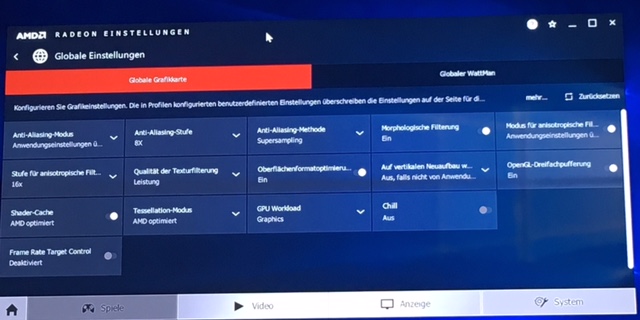

Ich habe außerdem mich an die Radeon Software versucht und Einstellungen vorgenommen. Ich habe dazu ein Video gefunden wo zwei Builds vorgestellt wurden. Einen für schwächere Grafikkarten und einen für bessere. Klar gibt es bereits neuere aber ich zähle meine trotzdem zu den etwas besseren Einstellungen.
Ich bin mir aber nicht sicher ob Ihr diese Einstellungen meint oder ob ich die Grafikkarte noch anderes einstellen kann/soll.
Ich habe mal die Einstellung Als Bild angehängt, ich hoffe man kann es erkennen.

da ich mal annehme das in den ingame optionen von attila auch alles auf max steht sind diese fps eher normal, zwecks schlachten kannst du schatten oder so reduzieren, sollte dann besser gehen
hast du wenn es runtergeht auf 45fps laggen oder gehen die 45fps smooth? weil lagging wie du es schreibst heisst ja er haelt die 45fps nicht konstant ( auch wenn evtl. steam es anzeigt, oder mit was schaust du die fps?)
hast du mal afterburner geschaut wie die werte ingame sind zwecks frametime etc.
