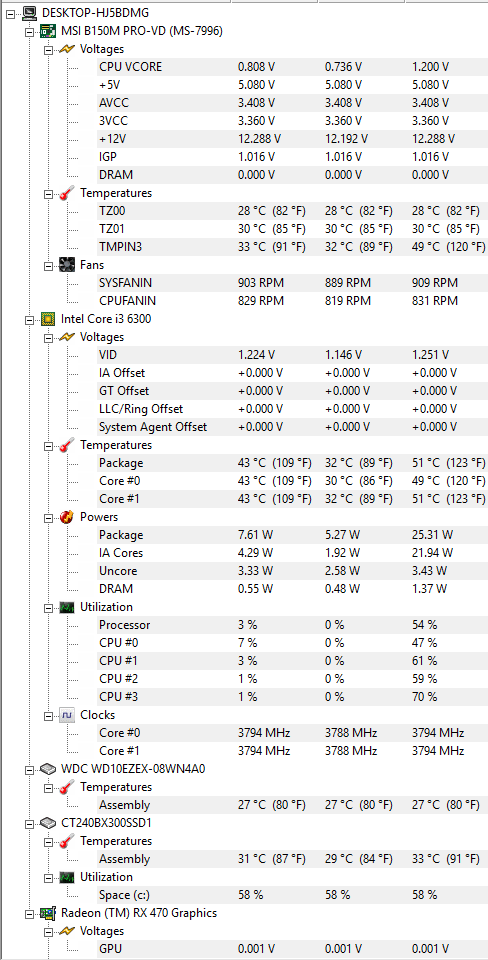

Wie sehen die Temperaturen aus für CPU und GPU (Hwmonitor)?

Am Internet liegts net, hatte zwar vor kurzem Latenzprobleme habe aber mein Powerlan gewechselt und habe keine Probleme mehr. Habe einen Screenshot angehängt von HWMonitor angehängt.

Lass doch einfach mal z.B. MSI Afterburner mit Temperatur, Taktrate und Auslastung für GPU und CPU laufen und schau dir an was da so steht^^

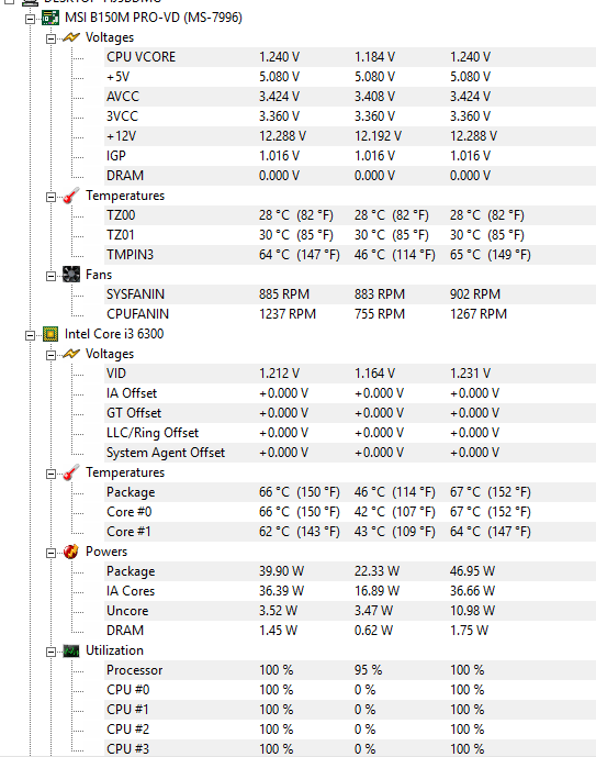

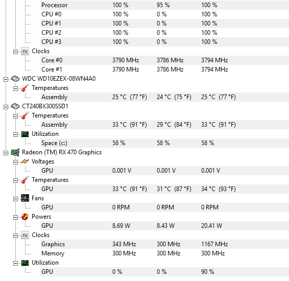

Mach mal ein Screenshoot während du den Intel Burn test laufen lässt oder nen benchmark oder sowas, damit mal richtig temperatur entstehen kann, denn du hast nur die Idle werte abgescreent...

Hatte früher immer Probleme mit meiner Grafikkarte sobald die auf dem Standardtakt oder Übertaktung lief. Hatte noch ein paar Minuten immer zum Blackscreen ohne Monitorsignal geführt. Den Intel Burn Test lass ich gleich druchlaufen.
Anbei die Ergebnisse. Bei Fortnite ist die FPS Begrenzung auf 200, bei R6 laggts mehr wenn ich im Randlosen Modus spiele obwohl im Fullscreen eine Begrenzung von 75 FPS vorhanden ist. Das Bild kommt einem einfach super laggy vor.

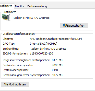

Schau mal genauestens im TASK-MANAGER von Windows. welche Programme/Hintergrunddienste fressen den ganzen Speicher aus ?
Im Übrigen, für die Grafikkarte werden einige Gigabyte VORRESERVIERT.
Meine reserviert schon 7,5 GIGABYTE, es ist nur ne 2GB Karte:

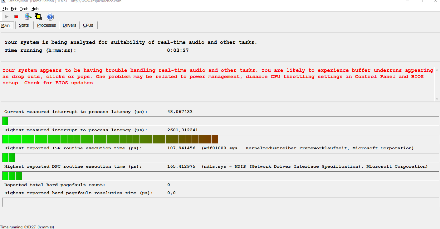

Edit: Habe mal das Programm LatencyMon durchlaufen lassen und da springt die Latenz sehr hoch auf bis zu 2601, Habe mal ein Bild angehängt und bei DPCLatency geht das auf bis zu 3000 hoch
