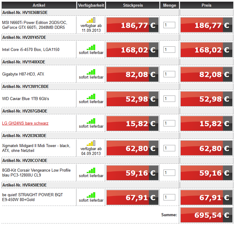

edit: erweiterte Zusammenstellung:

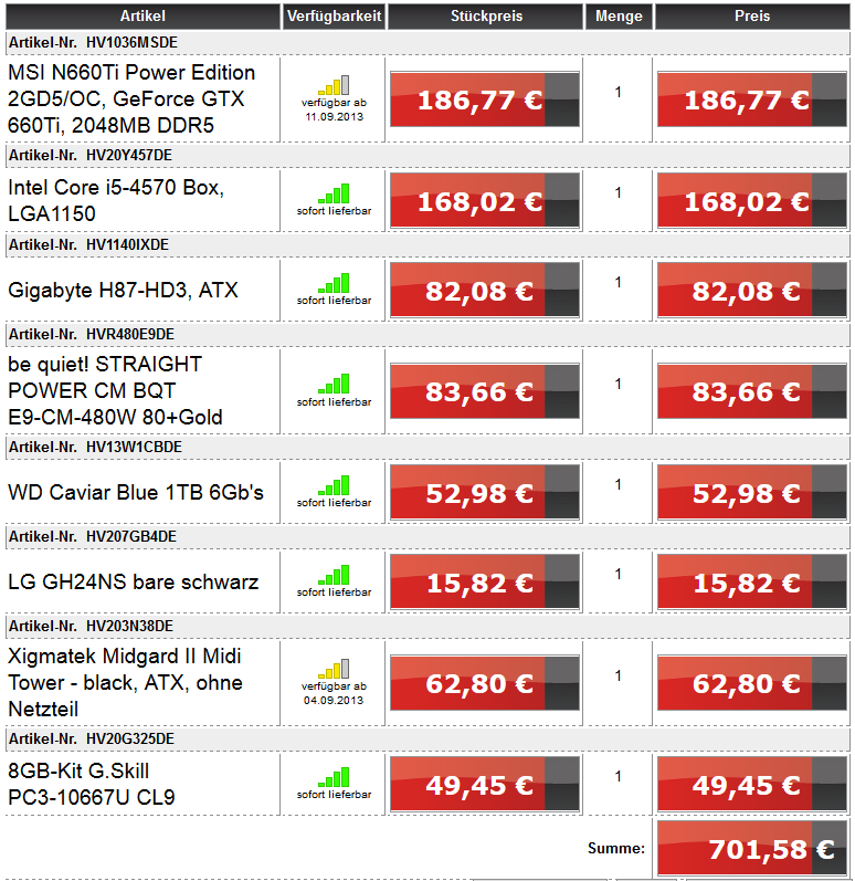

Ich habe eine aktualisierte Fassung angefügt, beim Netzteil 30 Watt gespart und beim Ram auf 1600Mhz erhöht, wobei ich dachte dass es sich nur auf die iGPU auswirken würde.
Wegerm Übertakten werde ich meinen Kumpel nochmal ansprechen, da würde dann natürlich mehr Leistung des NT Sinn machen.
