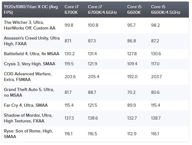

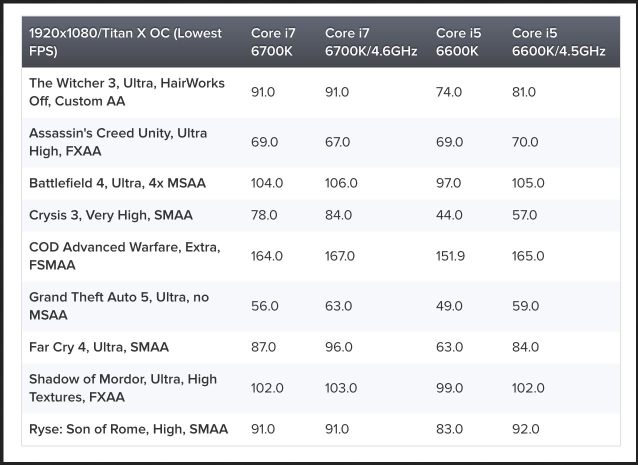

@Cyron,
hier siehst du, wieviel Einfluss das OC auf die FPS in Spielen hat, wenn die Grafikkarte limitiert:
Durchschn.FPS:
Mindest-FPS:
Alles von dieser Seite:
http://www.eurogamer.net/articles/digitalfoundry-2015-intel-skylake-core-i7-6700k-review
Abgesehen von den teilweise deutlichen Vorteilen bei den Mindest-FPS, können CPU´s das OC erst in Games ausspielen, wo ein CPU-Limit besteht. Das ist zur Zeit selten der Fall. Wird sich aber in absehbarer Zukunft ändern, da im Grafikkartensektor der Leistungszuwachs viel deutlicher aufällt, als bei den Prozessoren.
Bedeutet im Umkehrschluss, dass tendenziell das häufig anzutreffende GPU-Limit nachlassen wird.
PS: Nimm Variante 2 ;)
