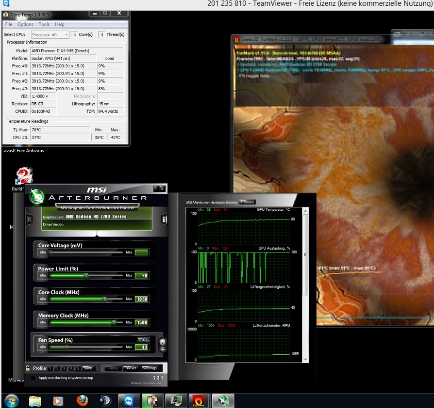

So, hier der erste Durchlauf!
Was sagt ihr zu den Temps?
Bildqualität nicht so doll weil's über Teamviewer läuft.
Die Temperaturen sehen in Ordung aus, die Grafikkarte ist etwas warm, aber noch im Rahmen, wenn das die Temperaturen unter Last sind.
