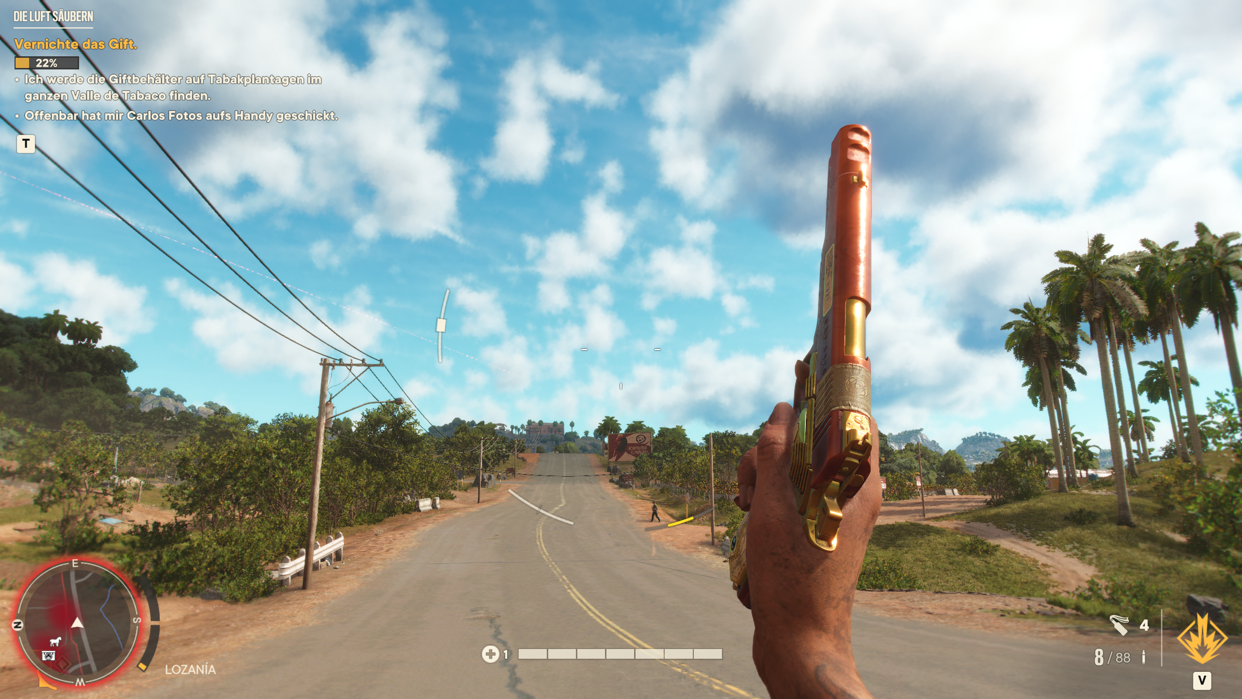

Anderes Problem: bei far cry 6 habe ich es so, dass wenn ich laufe, die Wolken total verschwimmen. Das sieht so aus als ob ich die falsche bildschirmauflösung hätte. :D Kann leider kein Screen davon machen. Ist so bei beiden Bildschirmen und auch wenn ich den einen komplett ausmache ist es so weiterhin. Ist nur bei Far Cry
Kann es sein, dass du in den Grafikoptionen Bewegungsunschärfe aktiviert hast, bzw. nicht explizit auf aus gesetzt hast? Wenn das aktiviert ist, ist das kein Bug, sondern ein "Feature".

Weil das nicht mehr das (Haupt)Problem ist. Das Ruckeln ist größtenteils weg, jetzt geht es "nur" noch um grafische Feinheiten, die du vielleicht dem Screenshot von Post 209 entnehmen kannst.
Achso...uff. xD
Für mich sehen die Screenshots voll normal aus, hmmmm. :)
Sind sie eigentlich auch, aber wenn du die Bäume auf dem rechten Bild etwas genauer unter die Lupe nimmst, wirken die schon ein wenig verwaschen. Sicher, ein Luxusproblem und kein gravierendes, aber Betty scheint es zu stören. Zudem auf dem linken Bild die Wiese recht verwaschen scheint. Ich tippe hier darauf, das Shader nicht vollständig oder fehlerhaft geladen wurden.
OH NEIN! Das ist mir gar nicht aufgefallen AAAA! Jetzt werde ich wahrscheinlich die ganze drauf achten :D aber im Spiel sieht es eig alles schön aus bei Fornite :)
oi, wie konnte man das lösen?

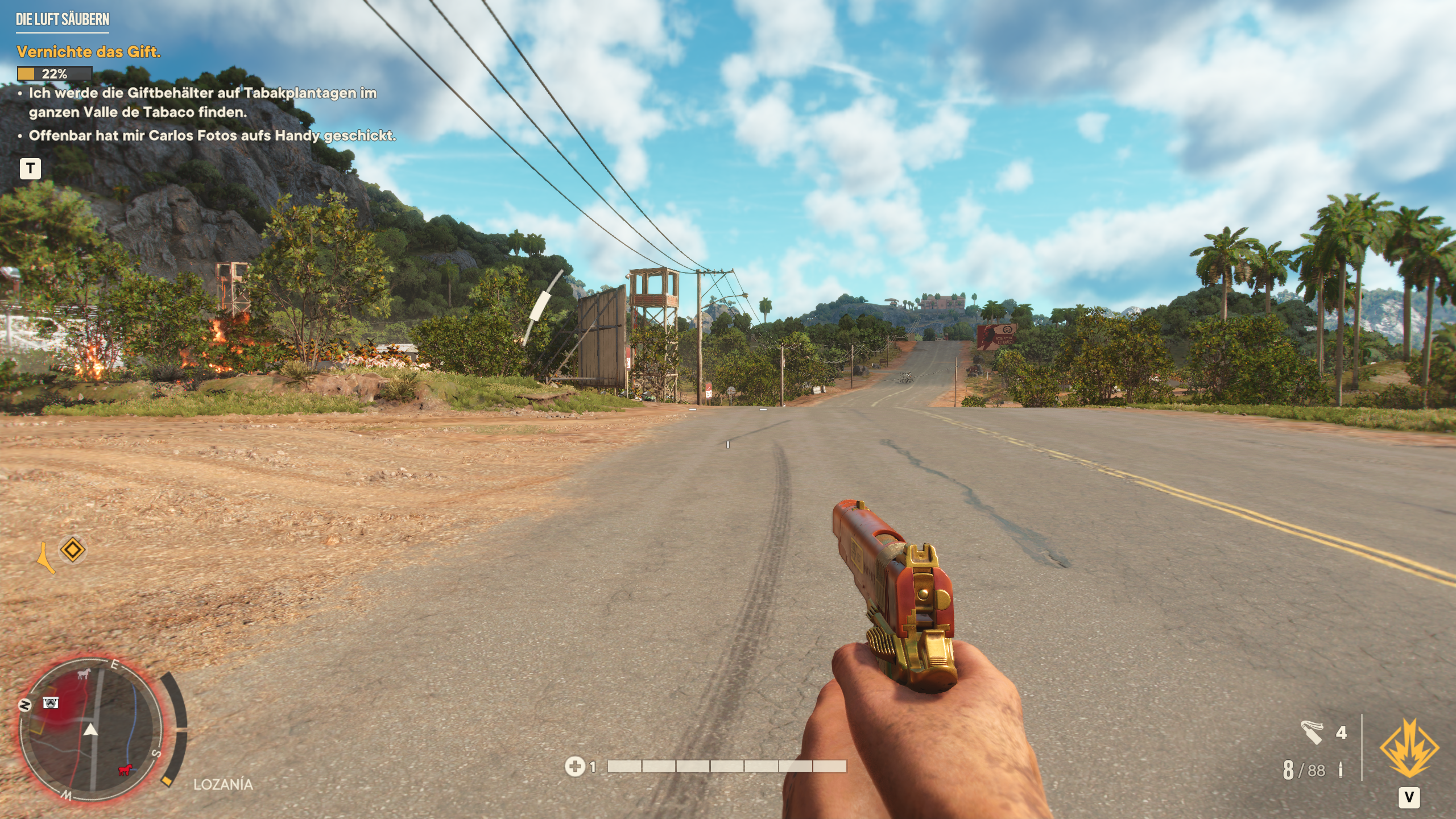

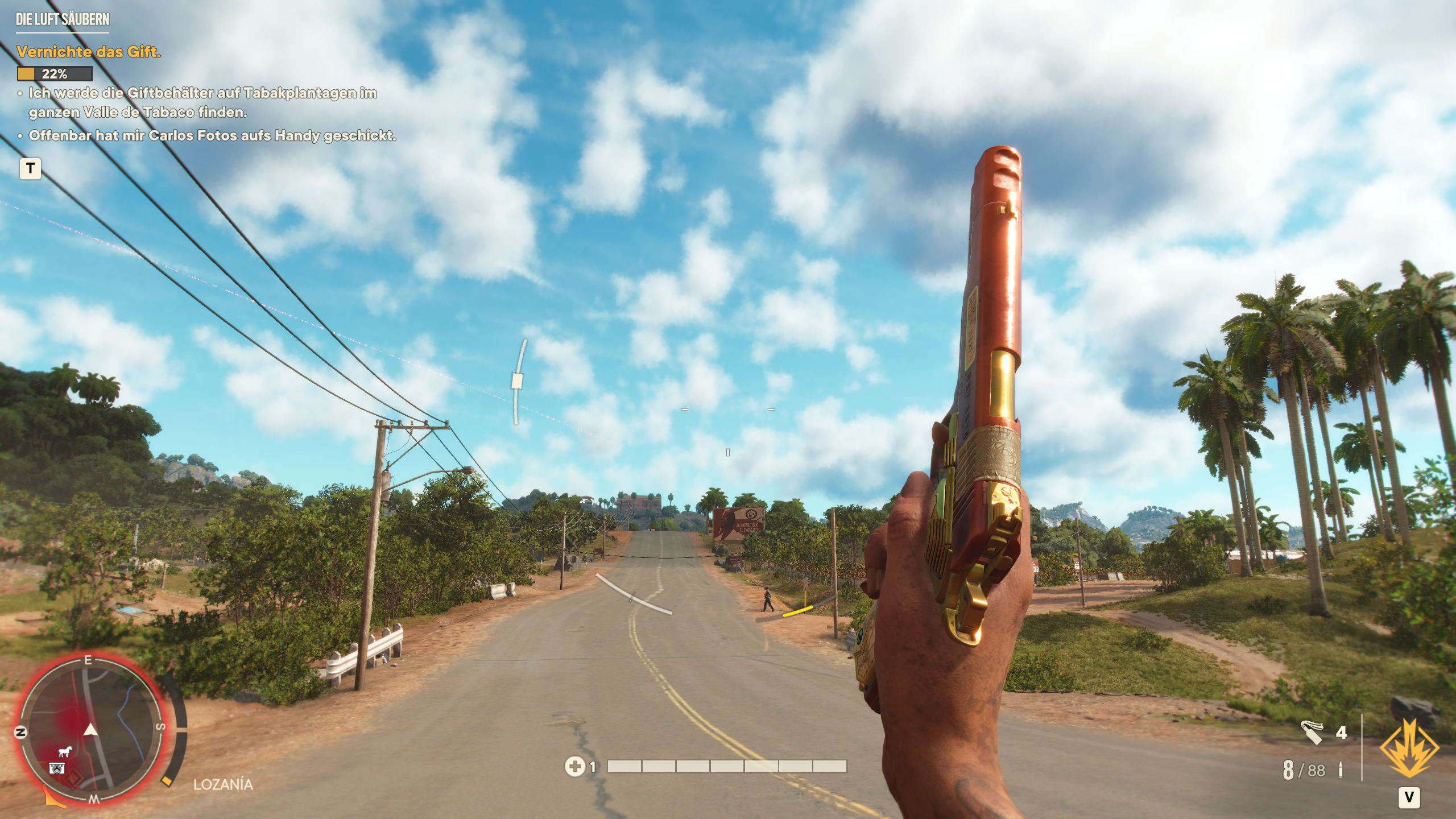

links: wolken normal, wenn ich nicht laufe
rechts: wolken, wenn ich schnel llaufe.

Ja, und was stört dich daran jetzt? Far Cry 6 sieht echt wunderschön aus, und das werd ich mir auch zulegen. Den Bildern nach zu urteilen ist das noch ein Bug, der wahrscheinlich in Zukunft behoben wird.

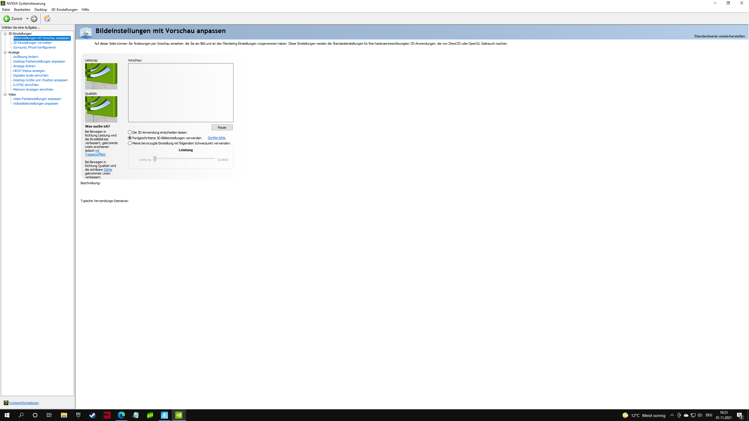

Möglich, denn so sieht es bei mir aus :

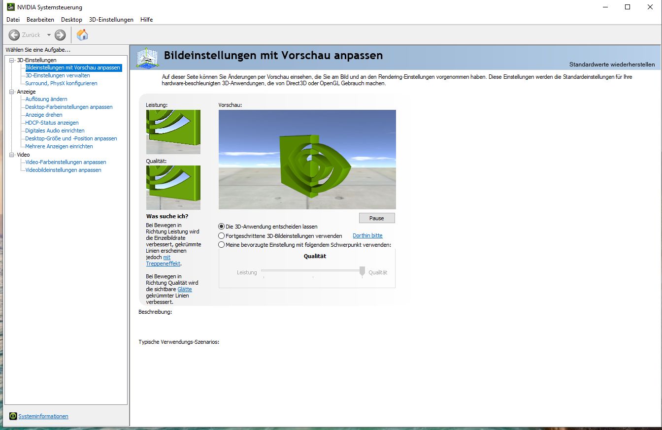

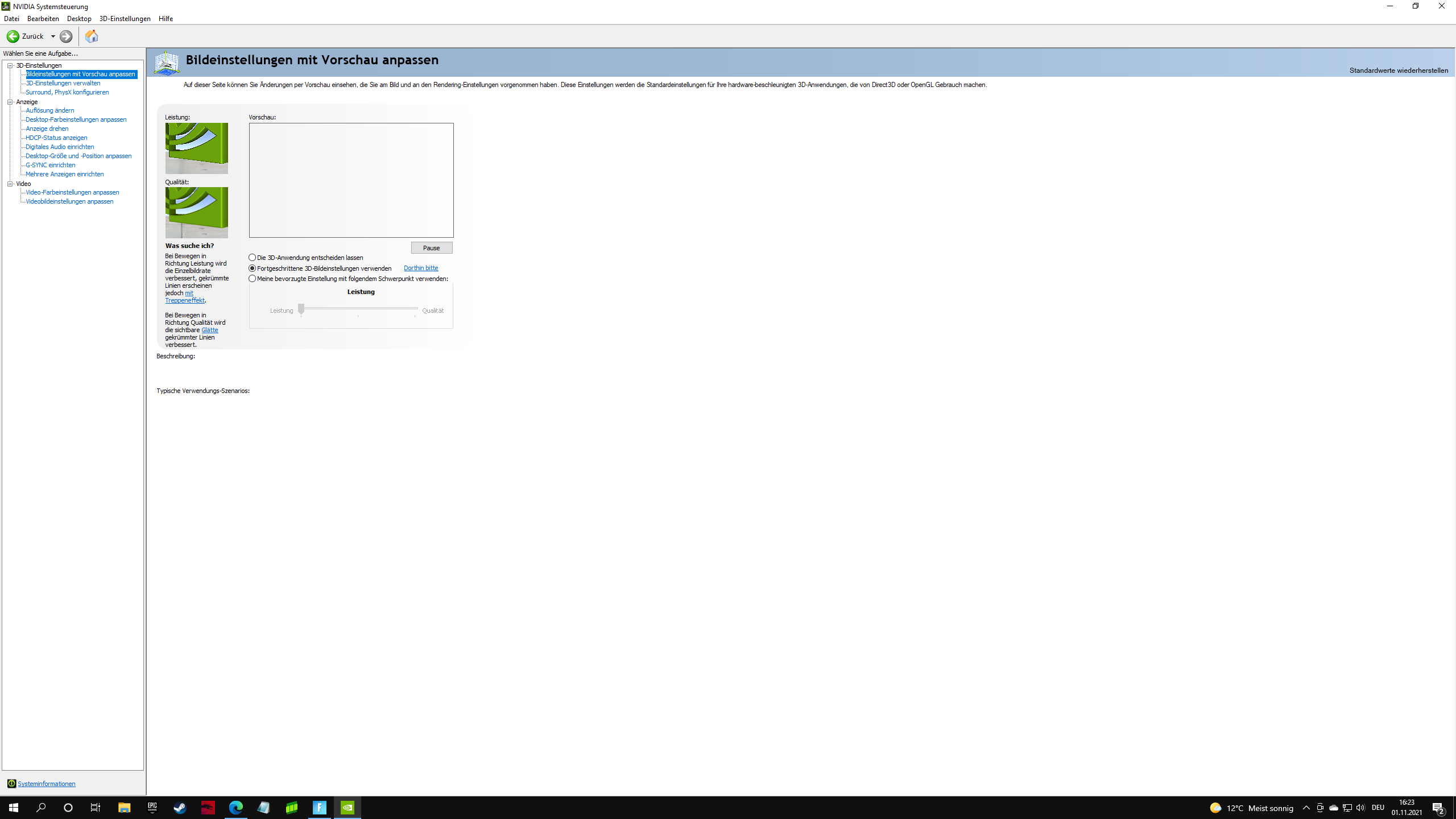

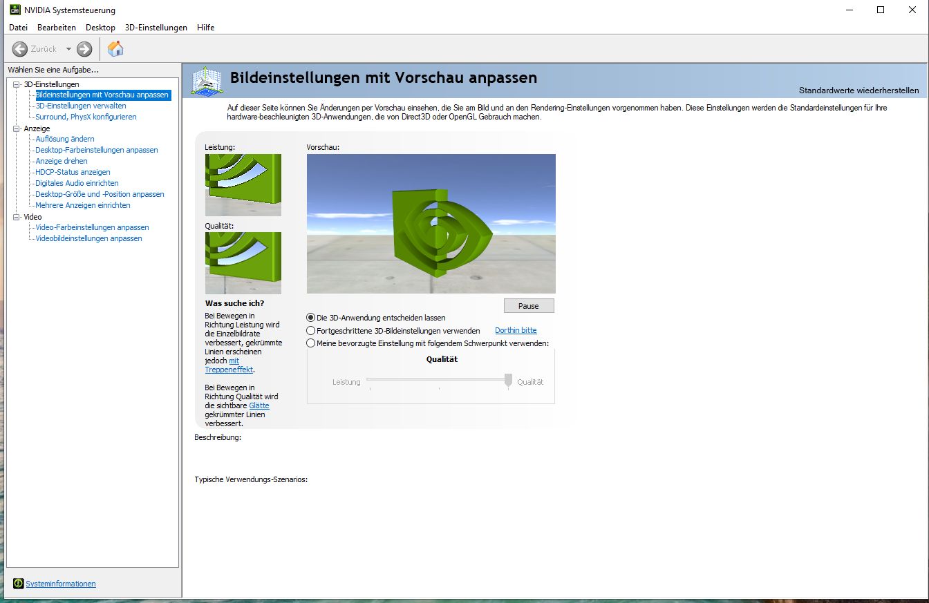

FXAA ist in der nVidia Systemsteuerung aus, aber jede 3D Anwendung kann "frei" entscheiden, welche Features im Spiel aktviert werden.
Oh man, ich glaube ich mache dann einen neuen Post auf.🤦🏻‍♀️ habe Probleme, dass ich kantenflimmern habe und es in keinem Spiel aufhört. Immer wieder nur Probleme 😔

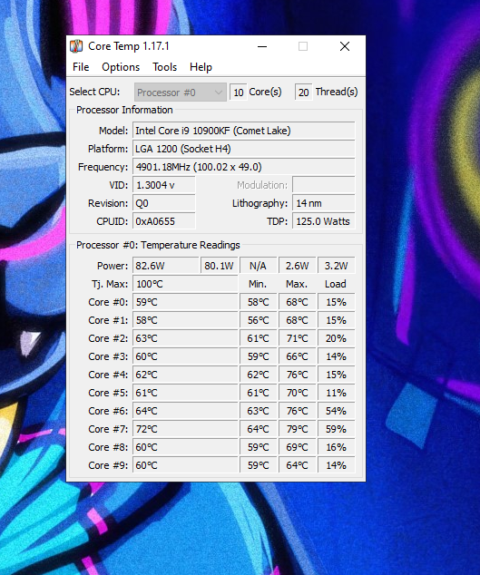

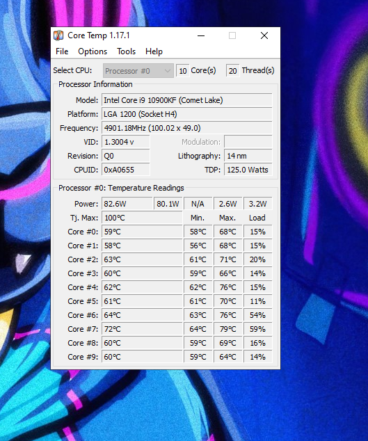

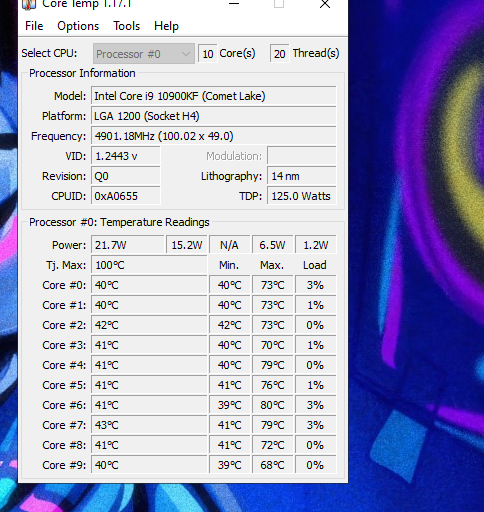

Lade dir doch mal den HardwareMonitor oder CoreTemp herunter, es würde mich echt mal interessieren, wie hoch deine Systemtemperaturen sind. Einfach installieren, dann werden die aktuellen Temperaturen direkt angezeigt. Und dann startest du mal ein Spiel spielst 5 Minuten und wechselst wieder zum Desktop. Anhand vom HWMonitor siehst du die niedrigste und die höchste Temperatur. Und dann kann man entscheiden, ob die Probleme temperaturbedingt sind oder nicht. Es gab mal ne Faustformel, die ist aber auch schon in die Jahre gekommen, im Idle, also reiner Desktopbetrieb mit Office, Chat oder YouTube Anwendungen ~ 40°C sind ok, wenn höher sollte man sich Gedanken machen.
Unter Last, also Zocken sind 60°C okay, die neuesten Prozessoren vertragen auch mehr, aber ich richte mich da immer an die 60°C. Bin da lieber etwas vorsichtig. W
enn es mal 65°C sind, macht das auch nichts, aber wenn es permanent 70°C oder höher sind, dann würde ich mir Gedanken machen.
Lasttemperaturen einer Grafikkarte sind bei ca 70°C - 80°C, mehr würde ich meiner Karte echt nicht zumuten.
danke dir, das habe schonmal heruntergeladen und während warzone ein screenshot gemacht und auch ohne das ein spiel läuft. Was bei meiner das höchste war, war glaub ich 81°C. mehr aber auch nicht. das andere Programm lade ich mir auch gleich runter.
Also die Temperaturen sind mir definitiv zu hoch, und ich meine auf einer vorherigen Seite gelesen zu haben, das der CPU Lüfter mit der CPU überfordert ist.
Du kannst mal testweise versuchen eine Seite vom Gehäuse offen zu lassen, ob dann die Temperatur deutlich sinkt. Ist das der Fall, stimmt was mit der Gehäusebelüftung nicht, was ich eigentlich nicht glaube. Ich vermute eher, das der Lüfter es nicht schafft deinen Intel ordentlich zu kühlen.
Aber da hätte ich noch gerne die Meinung von den anderen Usern, die sich hier eingeschaltet haben, da ich der Meinung bin, das die beiden Gehäuselüfter oben am Deckel / Dach nichts verloren haben. Die stören nur den Airflow, der im Idealfall folgerndermaßen aussieht : Vorne hast du 1 oder 2 Gehäuselüfter, die frische, kalte Luft ins Gehäuse saugen. Im Gehäuse wird dann die "kalte" Luft von der Grafikarte und vom CPU Lüfter angesogen und nach hinten als warme Luft wieder rausgelassen. Und wenn du jetzt am Deckel noch 2 Lüfter hast, geht die "kalte" Luft überall hin, nur nicht da wo sie hin soll.
