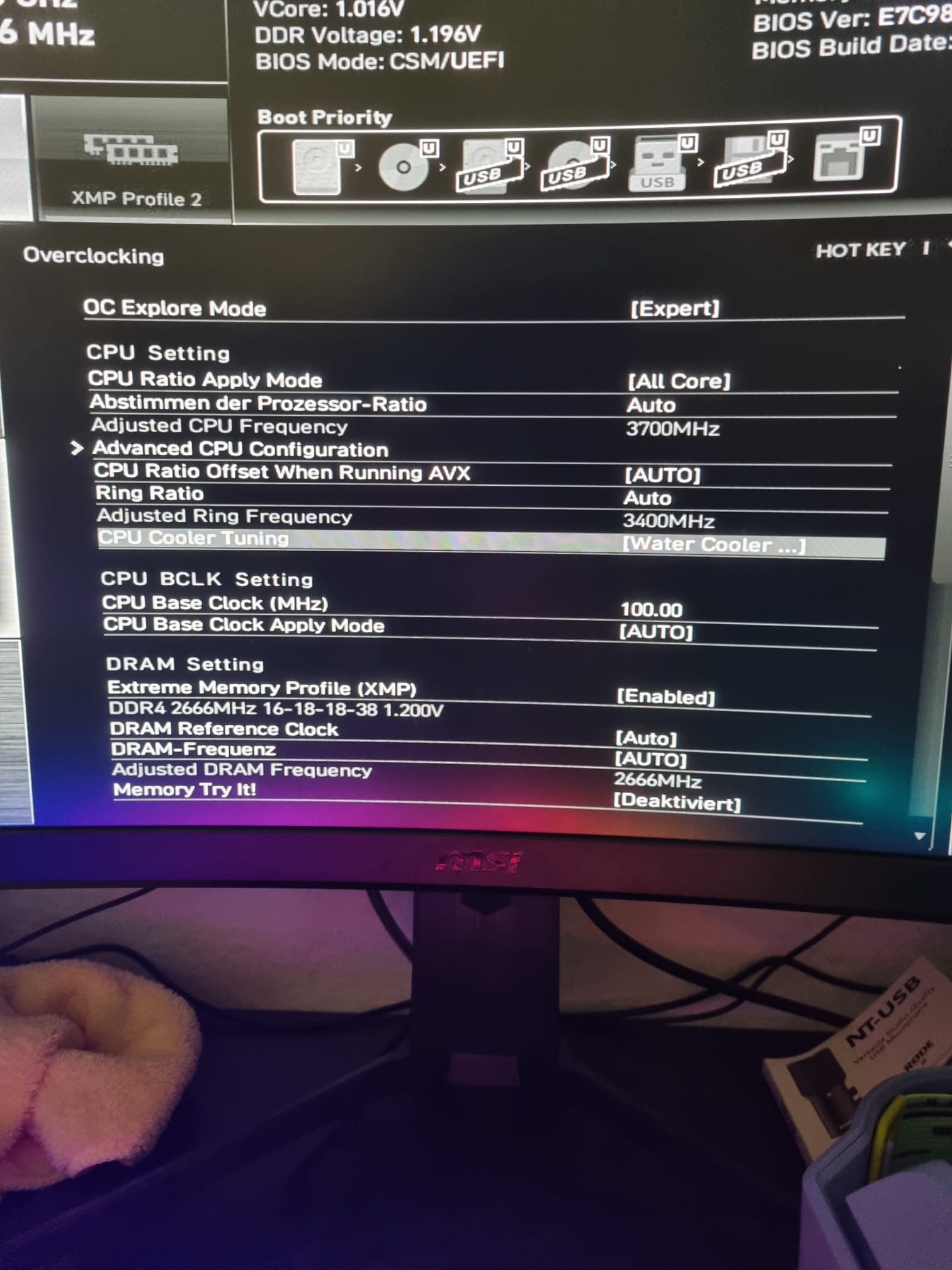

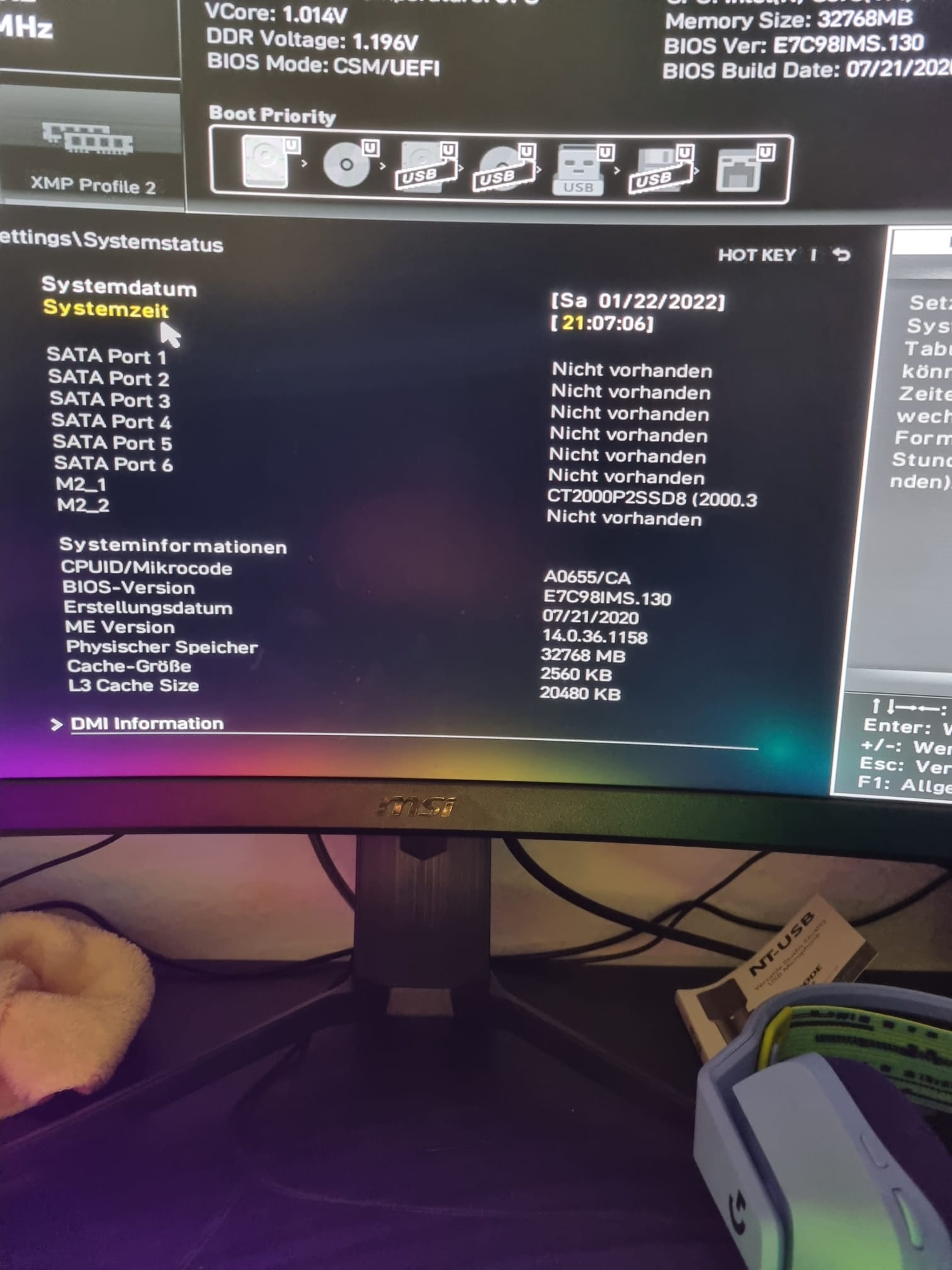

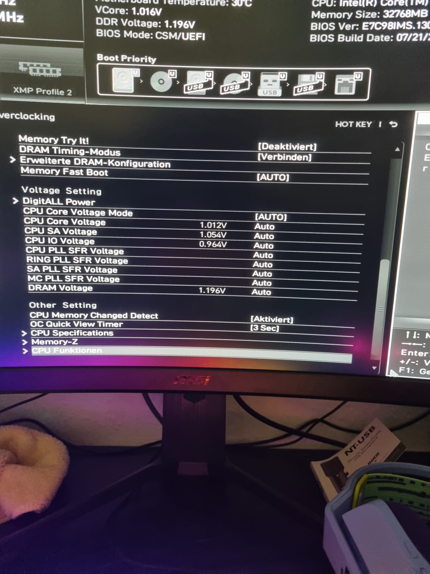

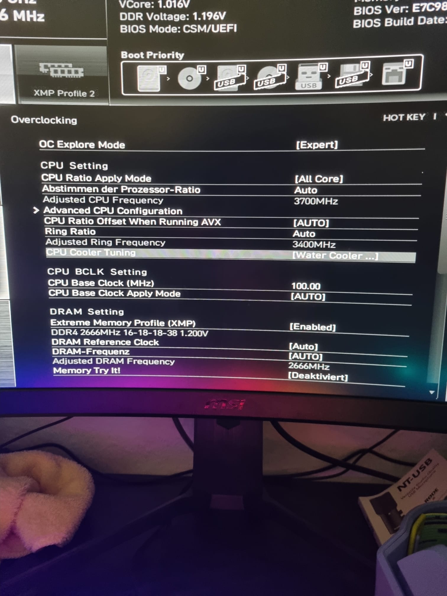

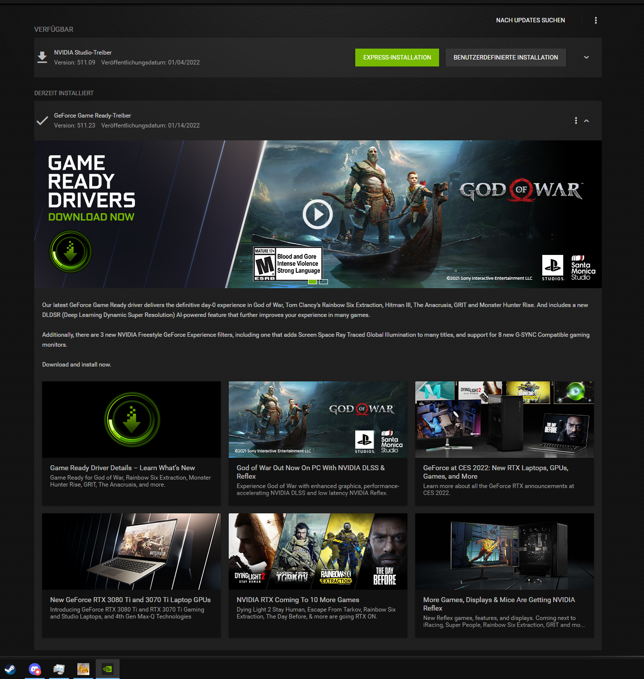

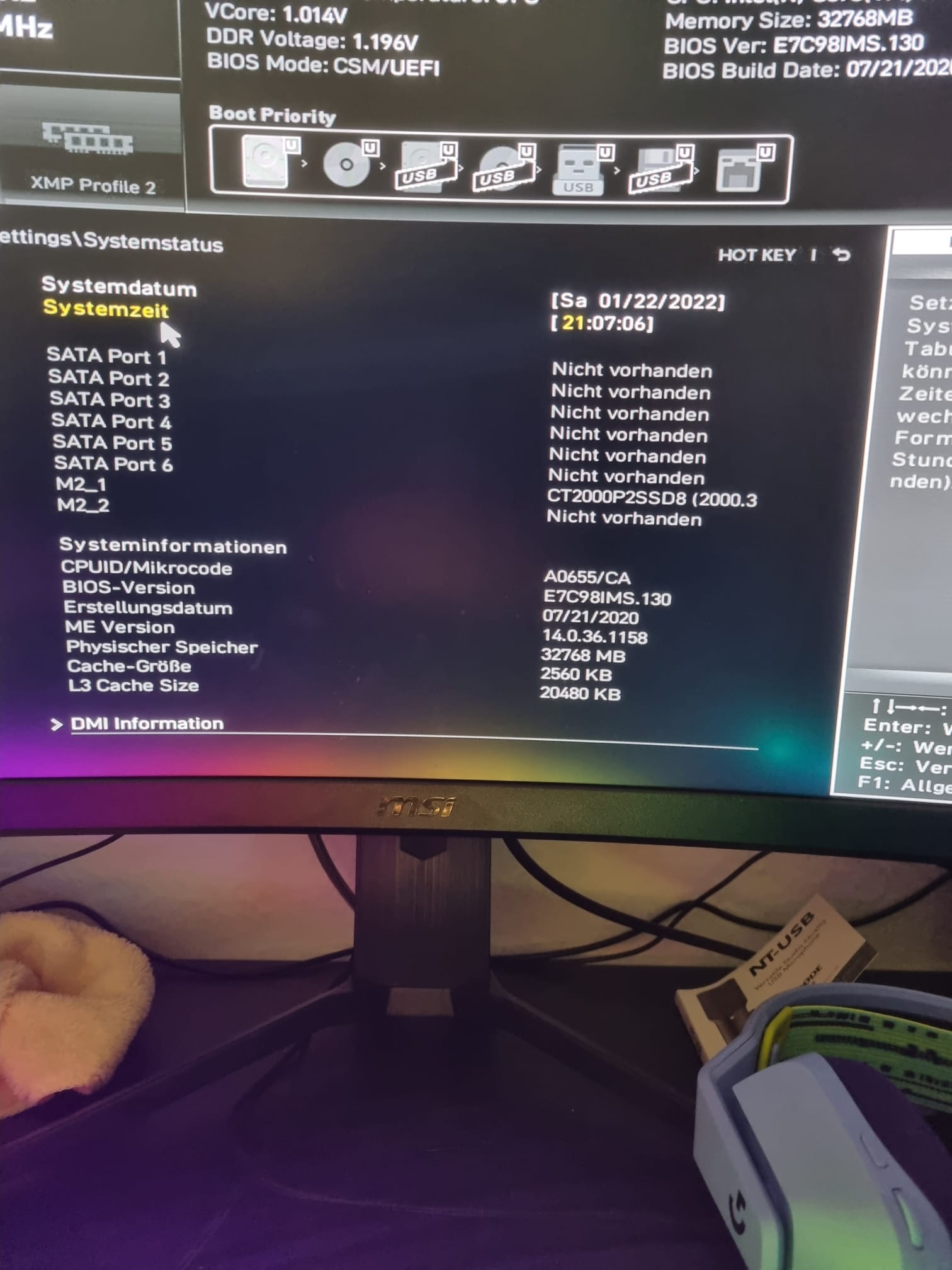

hey ho guys,
ich mal wieder. warum auch nicht. ohne probleme wäre ja alles viel zu schön.

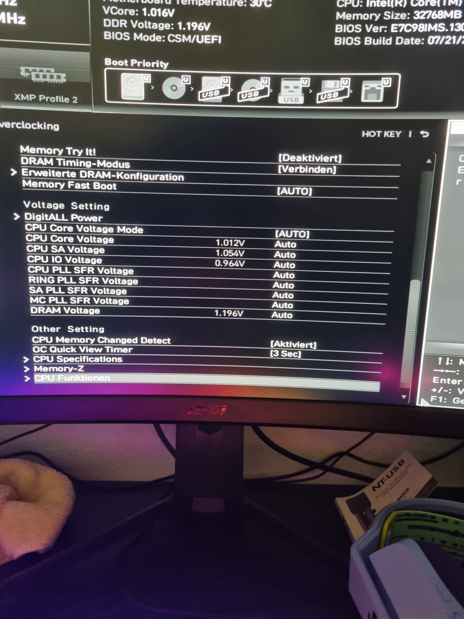

folgendes thema: ruckeln ist wieder da. xmp in bios ist aktiviert.
ich habe nichts verstellt oder sonst was. nur updates runtergeladen von nivdia und windows 10 update.
die frage ist: was verdammt ist wieder los?
bitte um euere hilfe

Na wenn es seit dem November letzten Jahres nicht mehr aufgetreten ist, und jetzt plötzlich wieder da, dann kann es ja nur eins der Updates gewesen sein, falls es stimmt was Du sagst.
Dann klopp die halt wieder der Reihe nach runter.

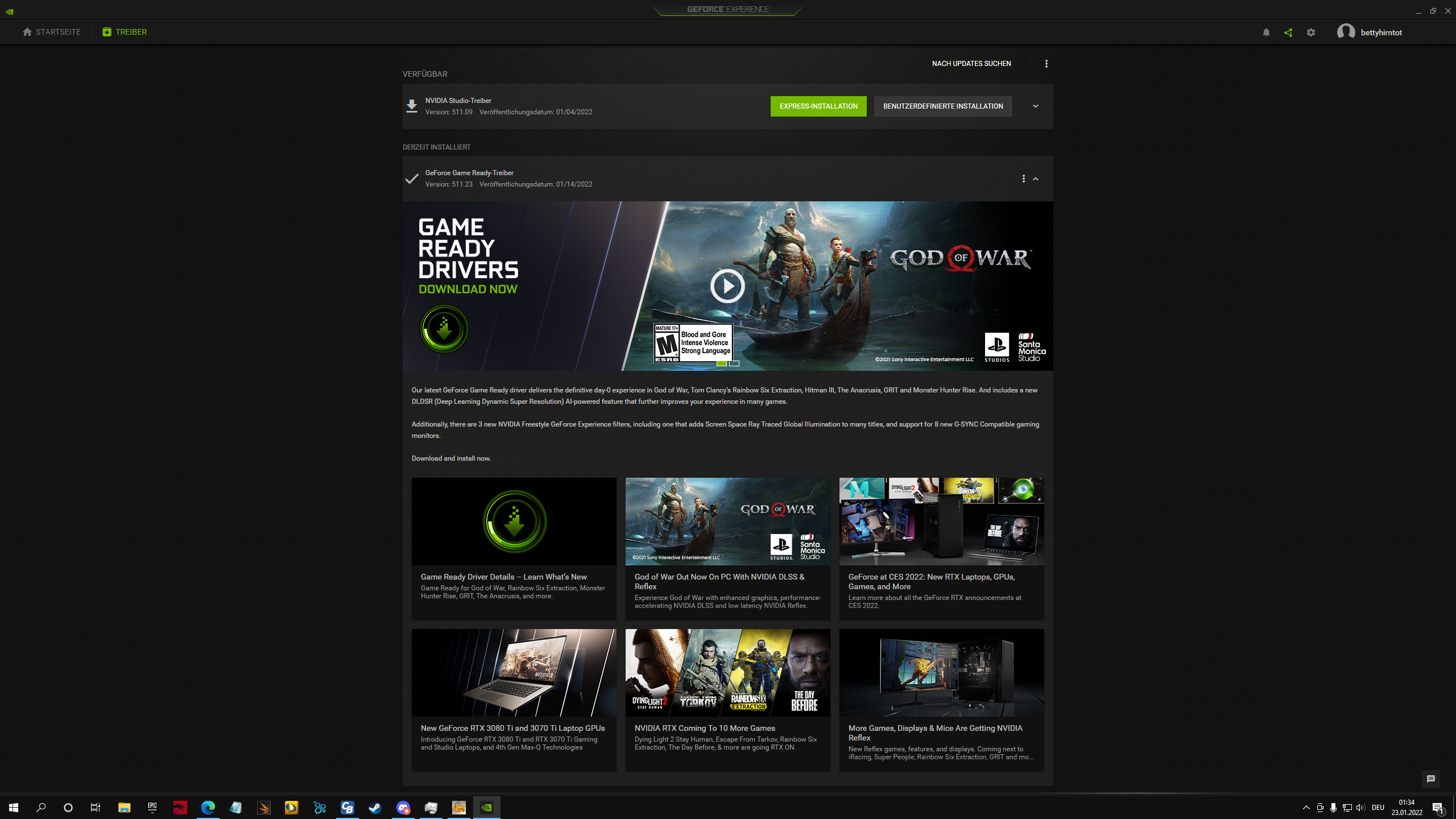

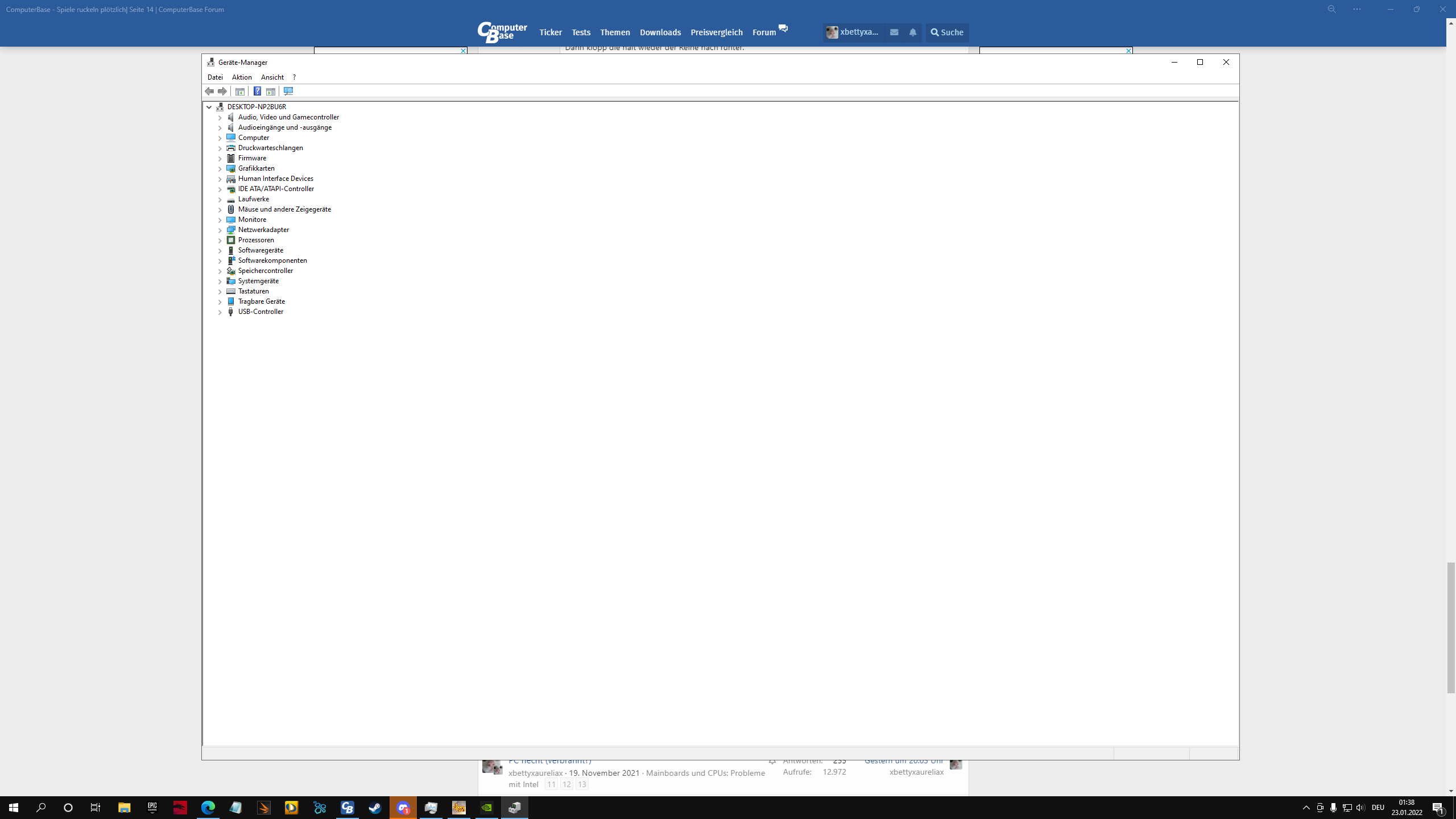

Treiber z.B. für die Grafikkarte und Chipsatz sind aktuell?

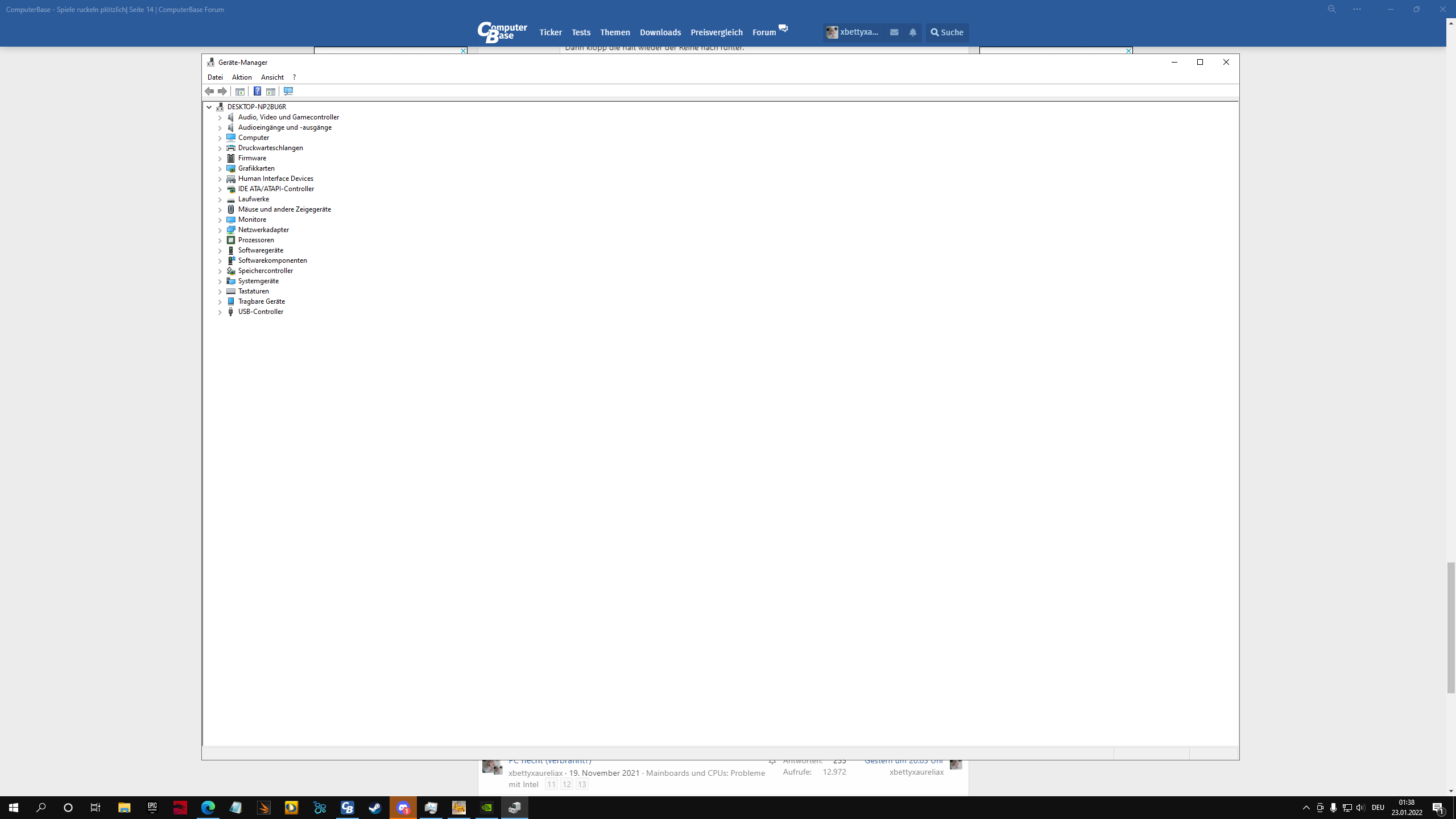

Sind im Gerätemanager alle Geräte vorhanden oder ist da noch was unbekanntes?

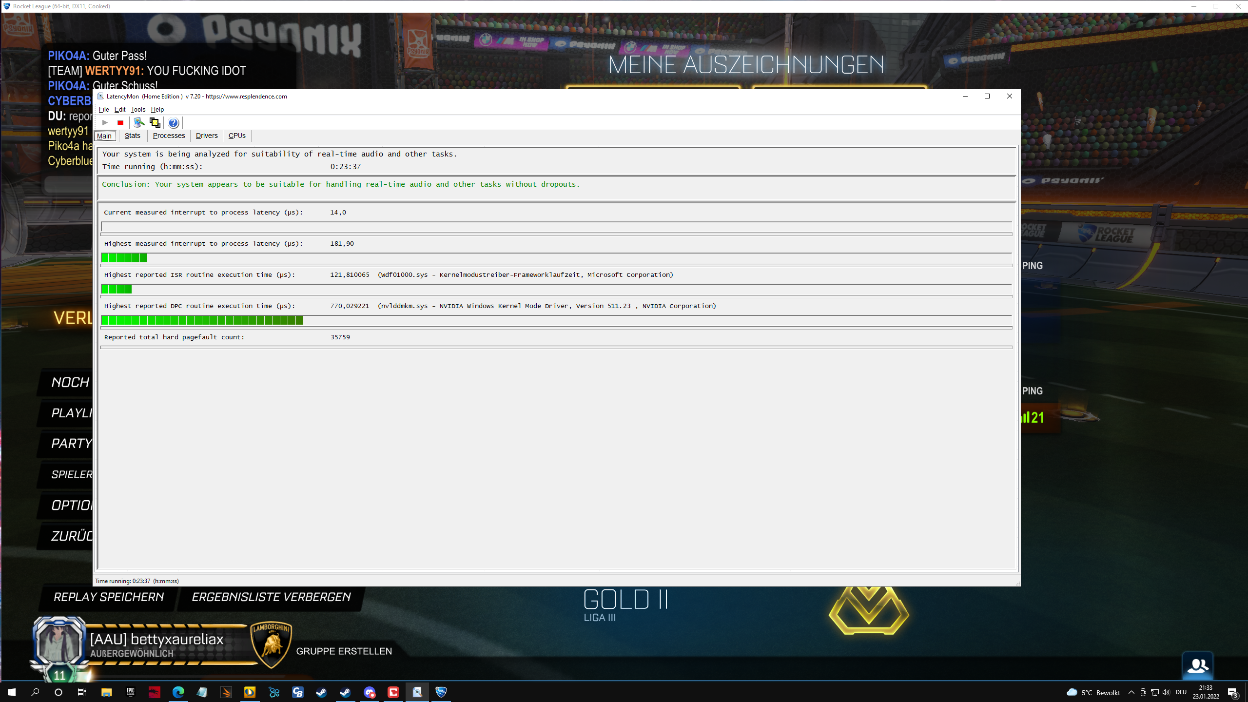

Danach würde ich mal mit LatencyMon testen, ob da irgendein Prozess/Treiber probleme macht. 20 Minuten im Idle auf dem Desktop und dann nochmal 20 Minuten wärend dem spielen sollten reichen.
Die Stats (nicht wundern, diese sind wärend die App Aktiv läuft nicht einsehbar, erst nach dem Stop) jeweils in eine Textdatei packen. Ab der Zeile "MEASURED INTERRUPT TO USER PROCESS LATENCIES" ausreichend.

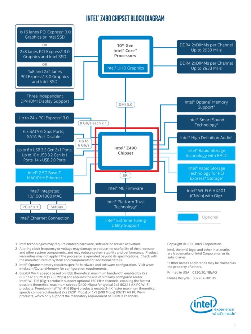

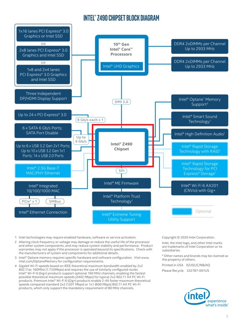

xbettyxaureliax schrieb:
was ist mit chipsatz gemeint?
Kannst du dir wie eine Vermittlungsstelle vorstellen. Sitzt auf dem Mainboard und kommuniziert mit der CPU und den angebundenen Geräten (Festplatten, Erweiterungsslots (mit Außnahme dem der Grafikkarte), Netzwerkadapter, Audio-Controller, USB-Controller usw.).
Hier mal Rot eingerahmt. Das Bild habe ich aus dem News-Beitrag (Link). Da muss man auch nicht alles drauf verstehen. ;)

Der Geräte Manager ist clean. Die erkannten Geräte haben zumindest einen Treiber und da dümpelt nicht andauernt eine Treibersuche im Hintergrund rum.

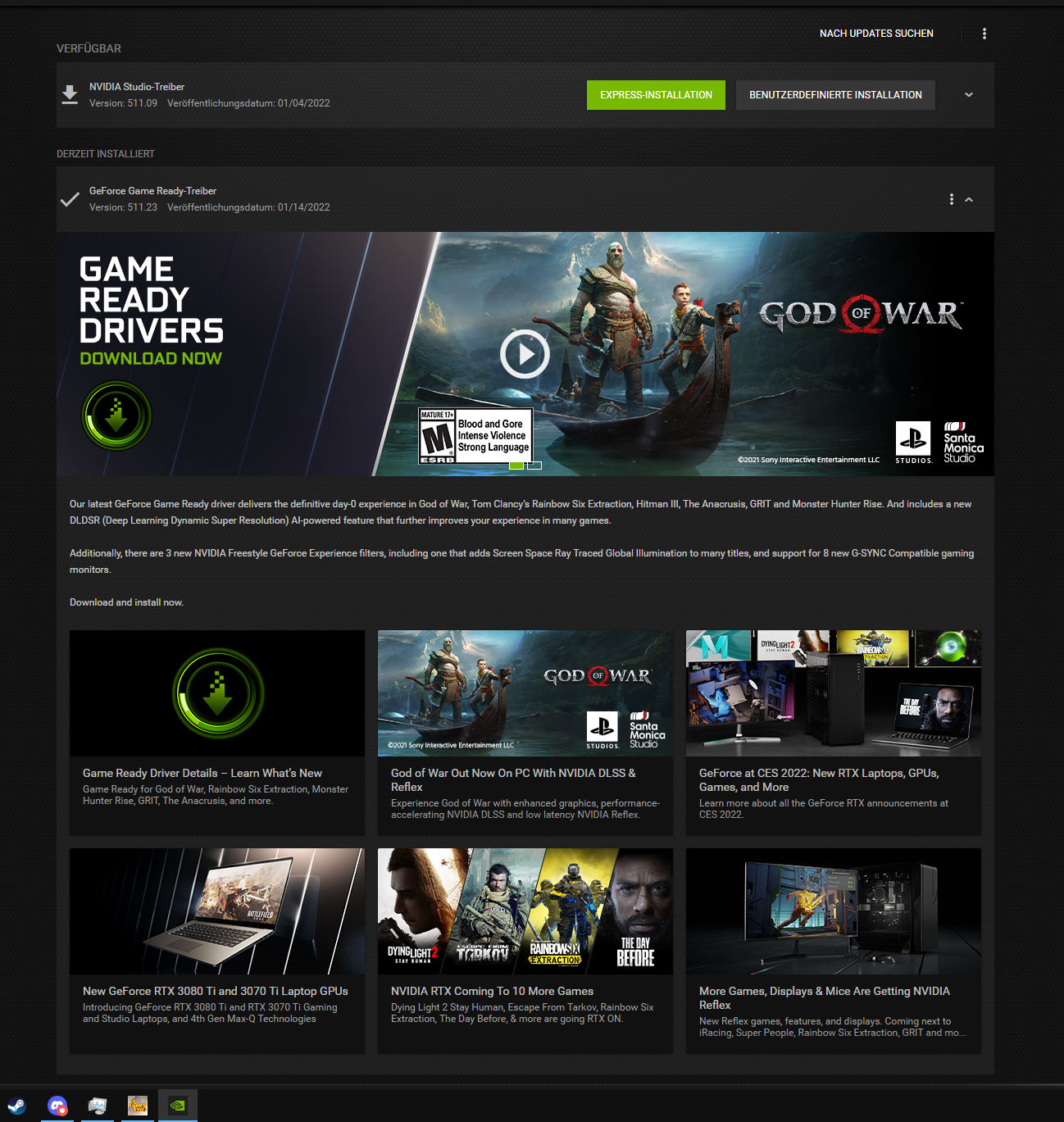

Nvidia Treiber ist auch aktuell. Ist Grundsätzlich nicht schlecht, manchmal können neue Treiber aber auch Probleme machen.
Seit wann Ruckelt es denn wieder? Der Nvidia Treiber ist vor etwas über einer Woche veröffentlicht worden.
Wenn das von der Zeit her passt, hier die Geforce RTX 3060 auswählen und den letzten 'Game Ready Driver' herunterladen (472.12). Den Aktuellen deinstallieren, neustarten und den 472.12 installieren.

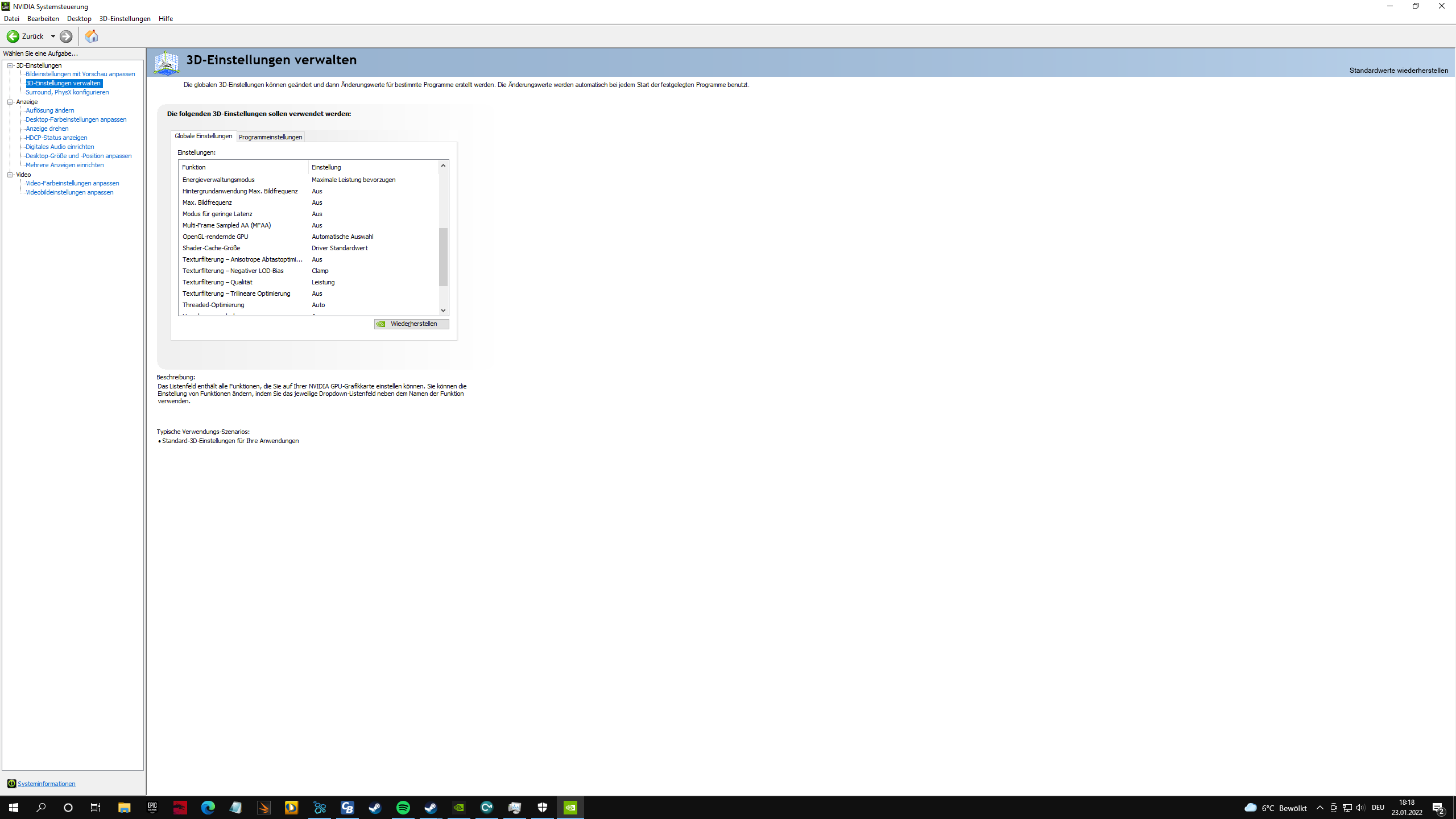

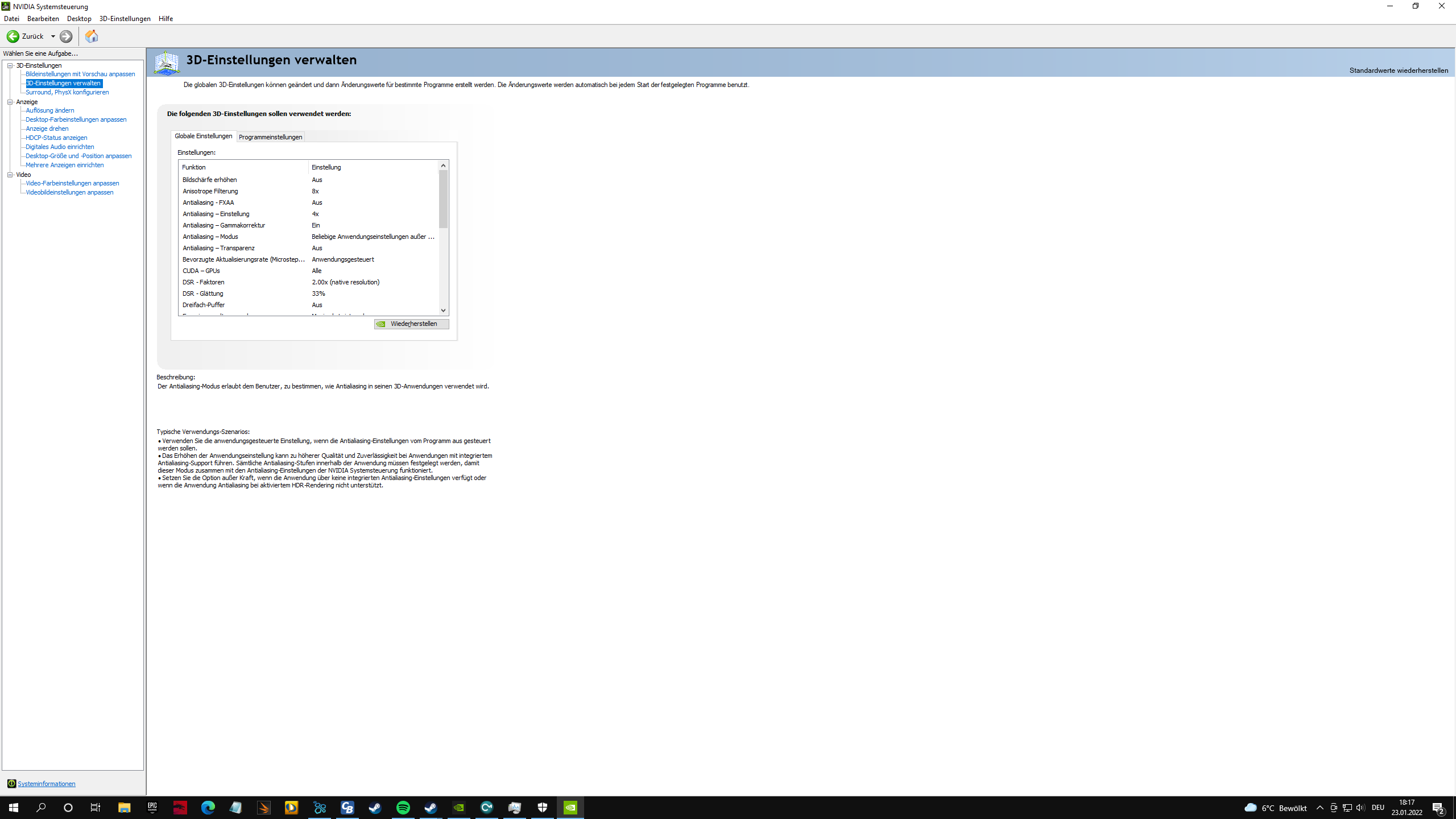

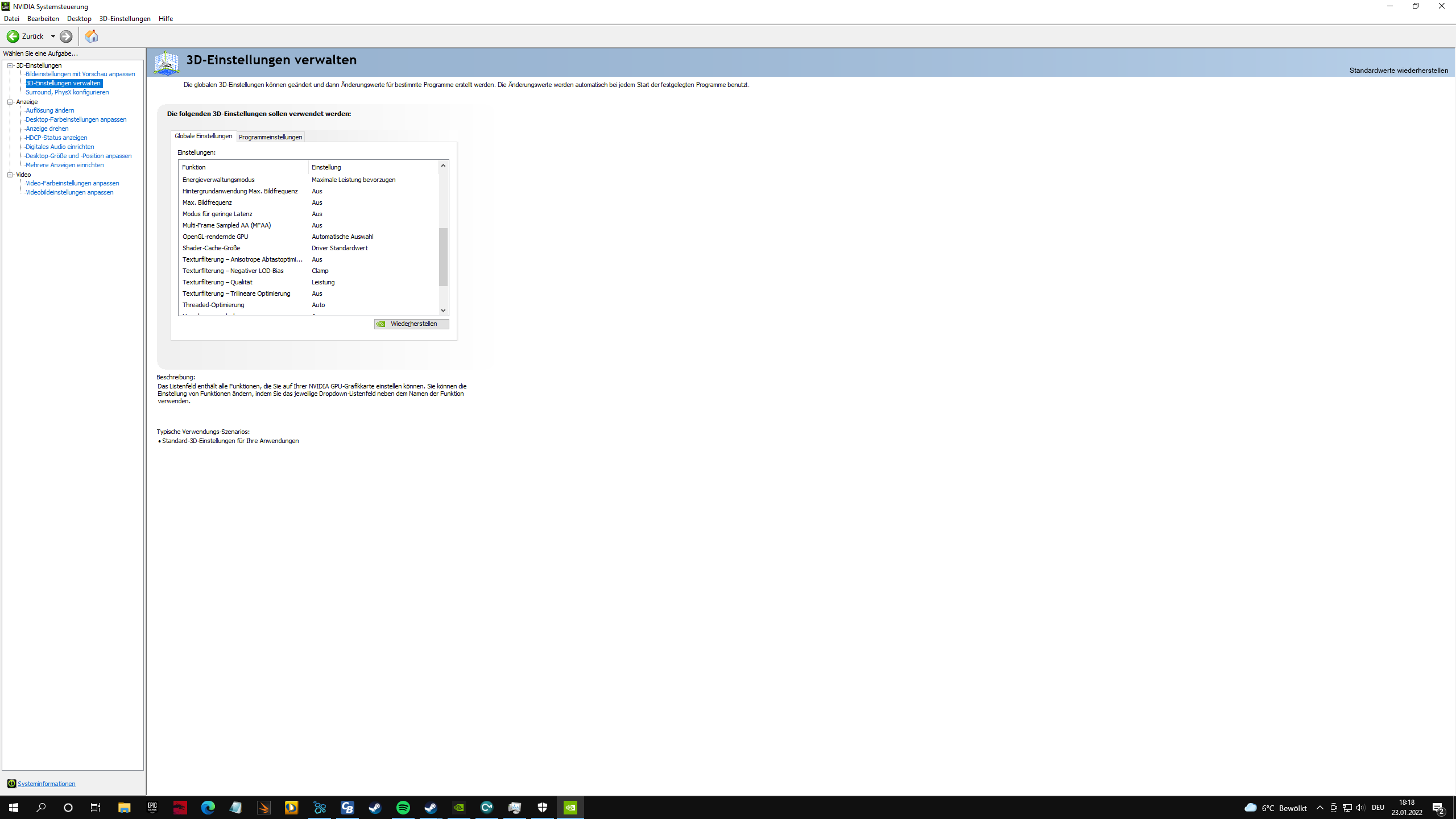

Kontrolliere auch mal deine Einstellungen in der NVIDIA Systemsteuerung, nicht, dass sich da irgendwas durch das Update verstellt bzw. zurückgesetzt hat.

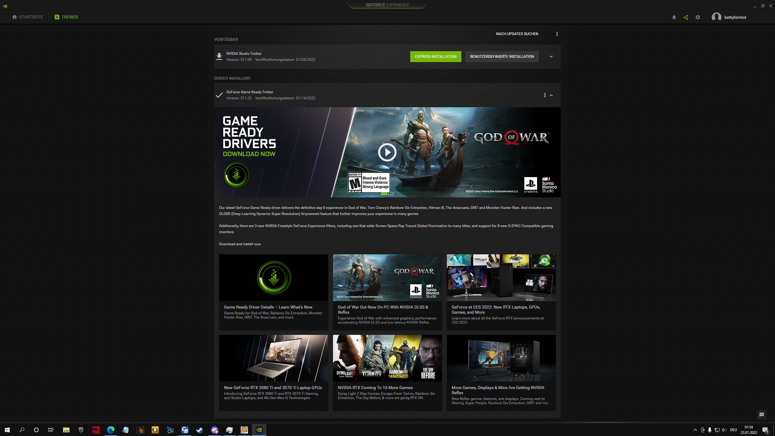

Hast du den alten nVidia-Treiber vor der Installation des neuen entfernt oder den neuen einfach darüber installiert? Ich würde empfehlen, ein update des nVidia-Treiber mittels des Tools DDU vorzunehmen, hier eine Anleitung. wie in der Anleitung empfohlen, solltest du den DDU im abgesichertem Modus anwenden (wird im Video auch erklärt). Bei dir sollte es allerdings reichen, nur den nVidia-Treiber zu deinstallieren. Wähle bei DDU Neustart nach Deinstallation aus und installiere dann den letzten nVidia-Treiber.

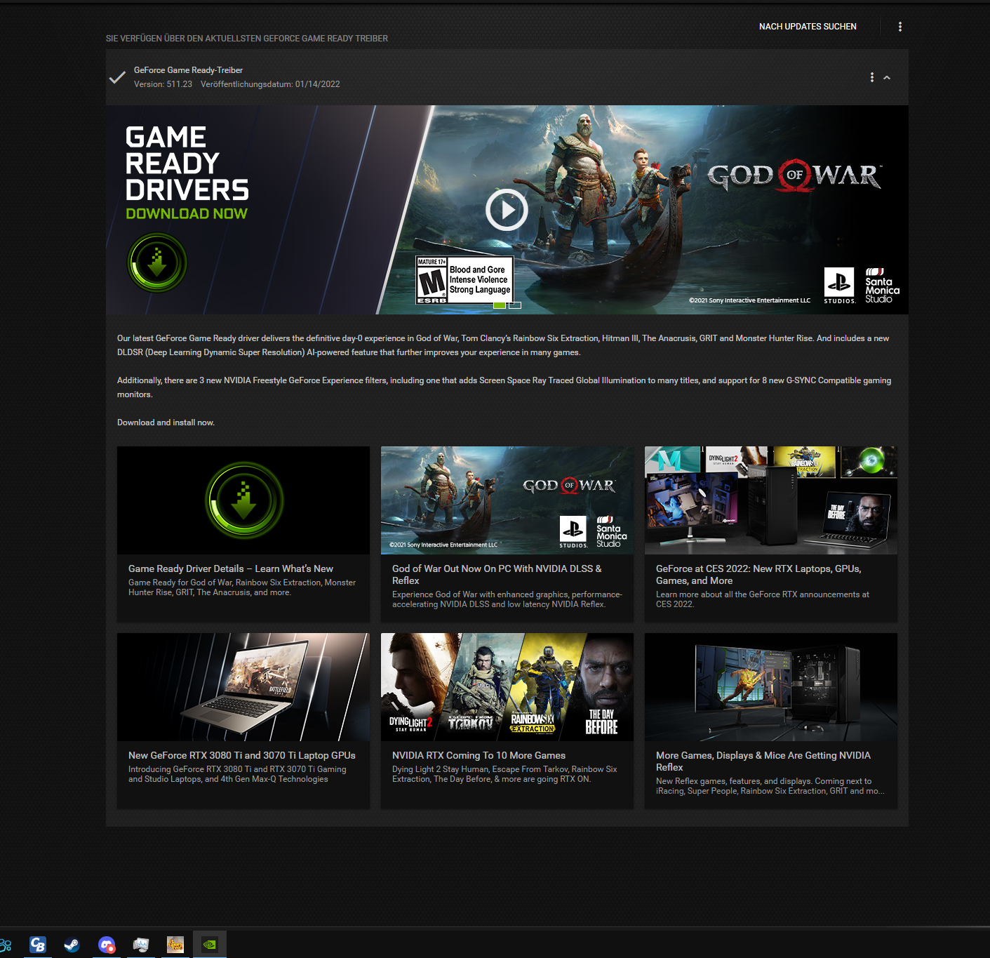

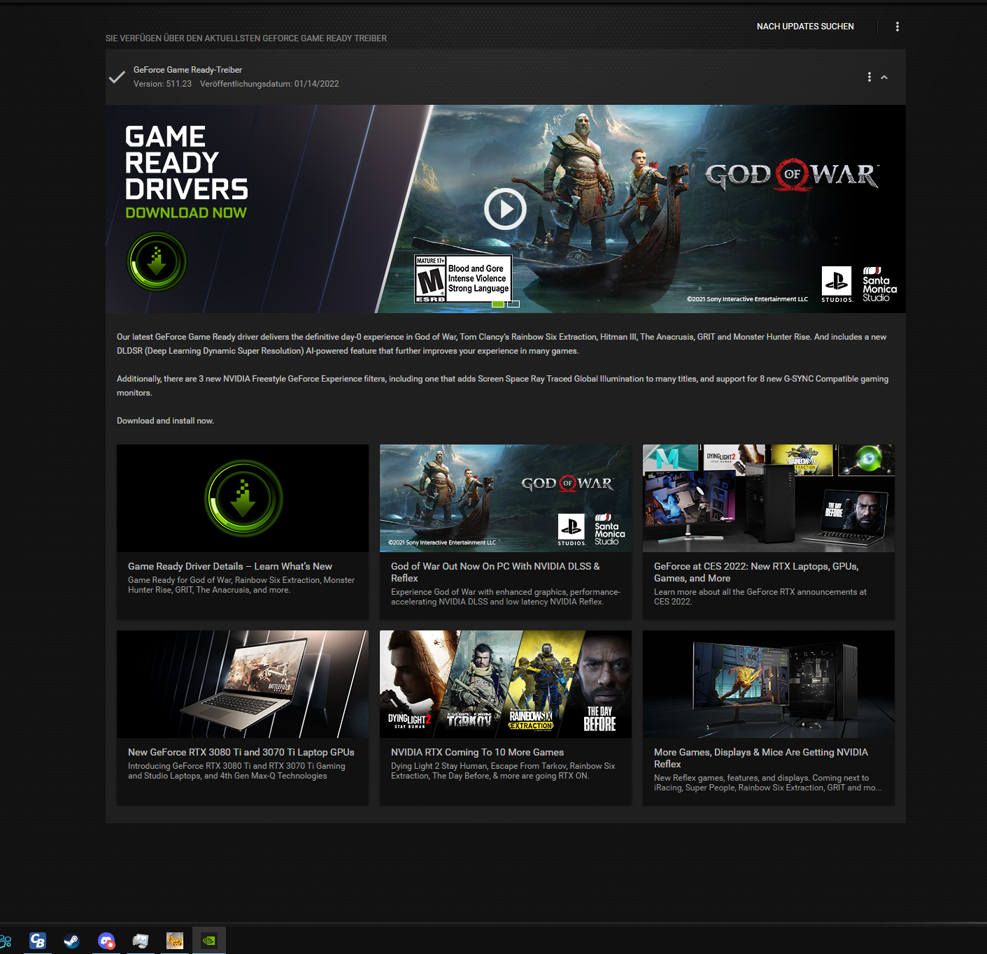

hey, ich muss sagen, dass sich der neue nvidia treiber update nach neustarten des pcs wieder zurückstellt und ich den wieder herunterladen muss :o
und ich muss auch feststellen, dass bei mir Cm- Container angeschlossen ist. was zum? das sehe ich zum ersten mal :o EDIT: ich gehe gleich in ruhe auf eure Beiträge ein
EDIT: okay, okay. jetzt habe ich mega angst, dass ich mit ständigem abwechsungreichen herunterladen der treiber was kaputt gemacht habe.
ich kann nur einen treiber installieren bzw updaten.
er hat bei mir automatisch auch den treiber für das studio heruntergeladen und somit hat sich das update für den game ready treiber zurückgestellt und ich konnte es erneut herunterladen.
scheisse, das habe ich erst jetzt gecheckt. passiert da was schlimmes?! shit ich habe paar mal es heruntergeladen, weil ich dachte alles stellt sich zurück :(
vielen lieben dank! :)

in den einstellungen sehe ich nichts verdächtiges.
mhm. ich habe angst, dass ich an den komponenten deswegen was kaputt mache bzgl der gpu :(
ich habe auch das neue nvidia update nicht gemacht direkt als es rauskam, da ich nicht viel kopf für meinen rechner hatte.
nun ist er nachdem neustart immer noch aktualisiert aber es brachte nichts. :(

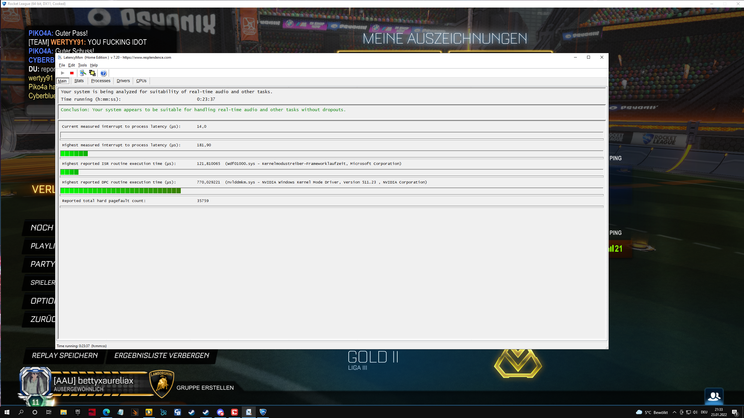

Gorasuhl schrieb:
das habe ich mal laufen lassen, aber kann mit den Ergebnissen nichts anfangen. :(

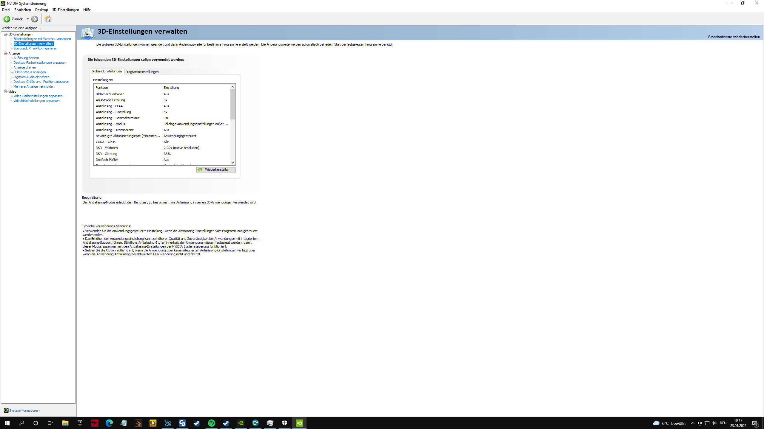

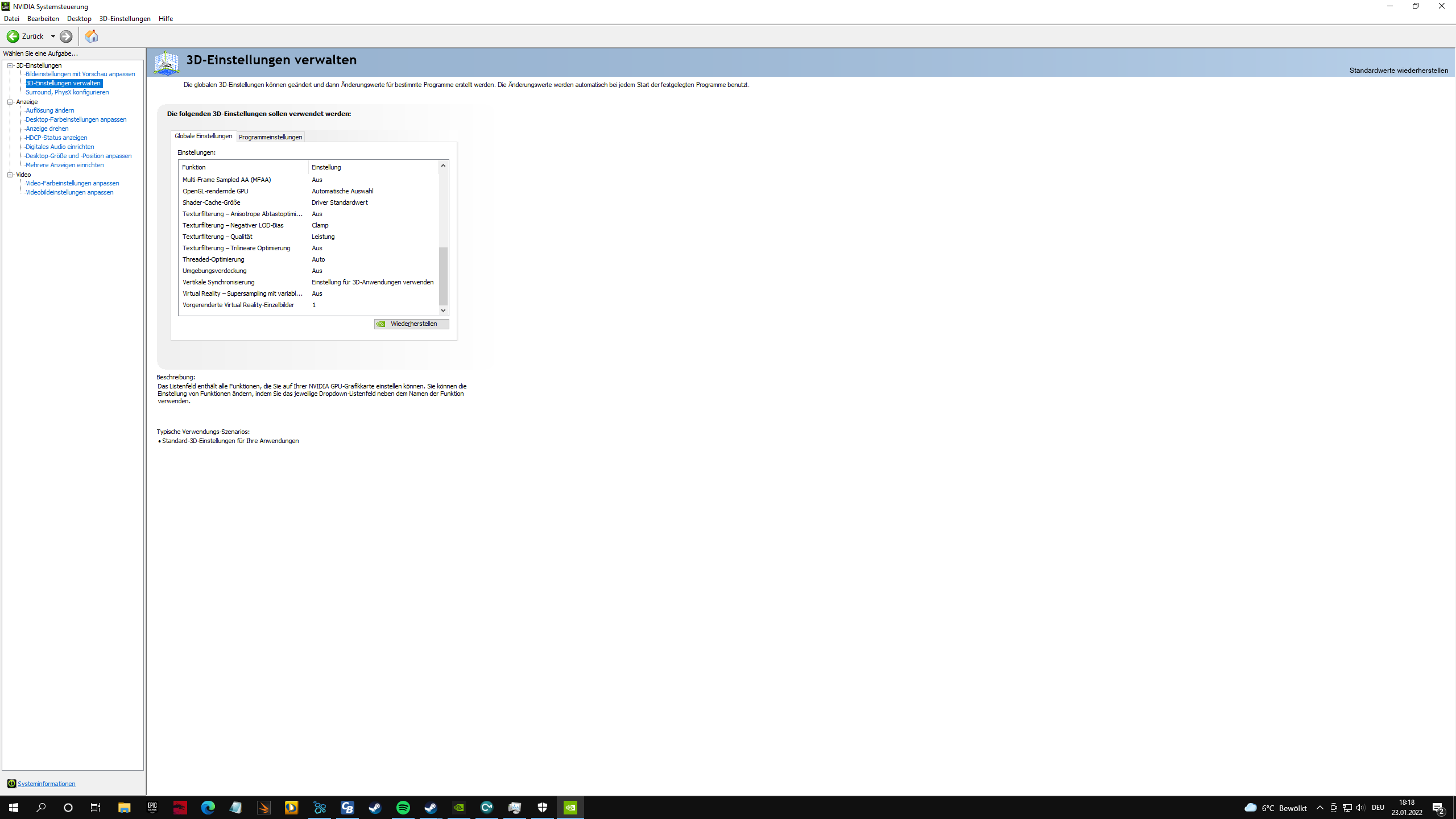

Ich beziehe mich auf den Thread Link, da ging es ja um die Kanten vom Antialiasing weg zu bekommen, da wurde etwas in der Nvidia Systemsteuerung geändert.
AF (ansiotropische Filterung) und AAF (Antialiasing Filter) würde ich nicht Global, sondern nur Anwendungsspezifisch (im Tab Programmeinstellungen rechts neben den Globalen Einstellungen) festlegen.
Setz die beiden von 4x bzw. 8x wieder auf Auwendungsgesteuert, kontrolliere die Einstellungen für AF und AAF im Spiel und passe diese ggf dort an.

LatencyMon sieht auf den ersten Blick in Ordnung aus, zumindest ist auf der Hauptseite nichts auffällig. Evtl. könnte interessant sein woher die ganzen pagefault kommen. Da würde der betreffende Auszug vom Tab "Stats" helfen.
Da Edge offen ist gehe ich sehr stark davon aus, dass die vom Browser stammen.
Mit 3 Wochen würde ich den Nvidia Treiber nicht unbedingt verdächtigen wollen, da dieser ja erst um den 13./14. Januar herum verbreitet wurde.
Überlege nochmal in aller Ruhe ob möglicherweise vom letzten Zeitpunkt mit nicht Ruckeln bis vor 3 Wochen irgendwas geändert, geupdated oder neu installiert wurde.
