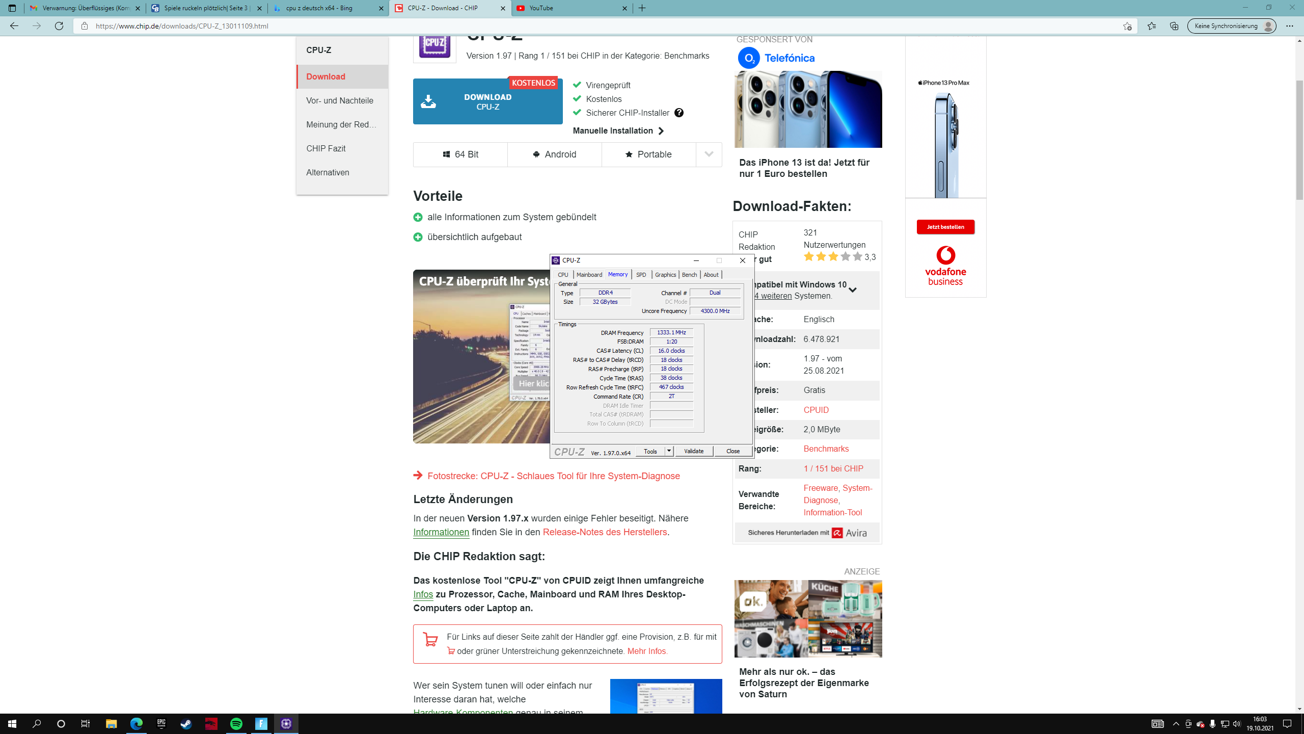

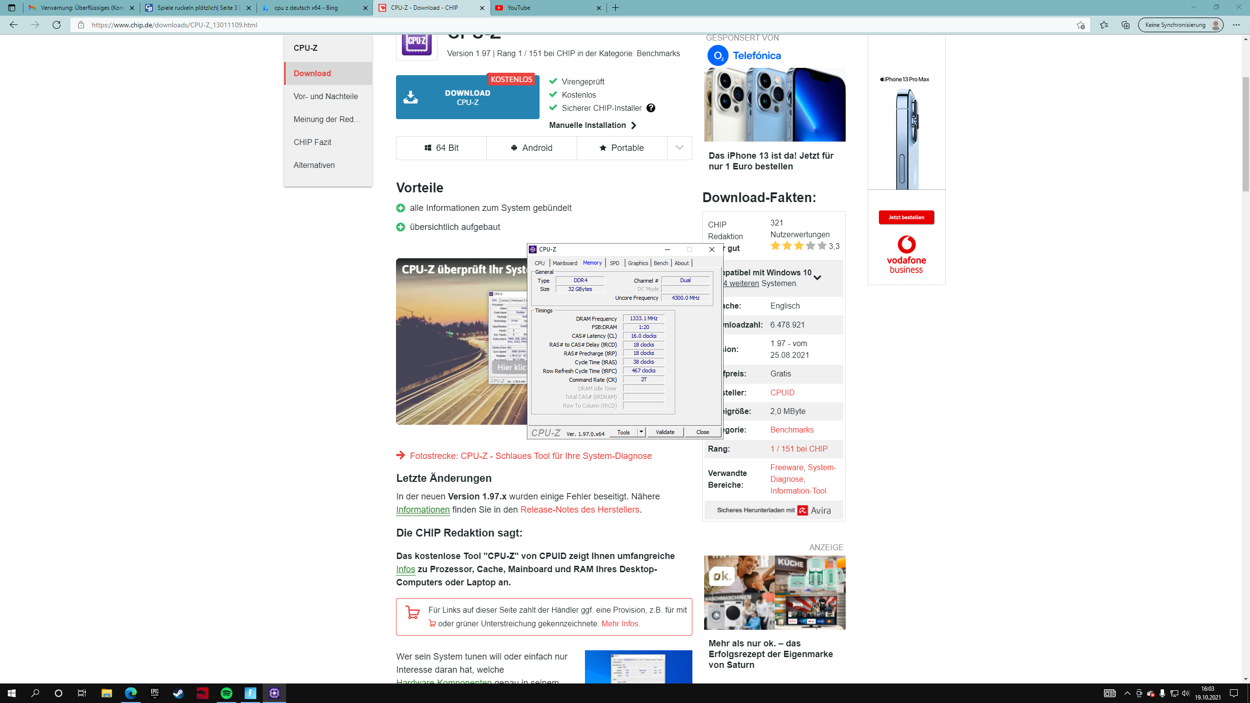

Ne, Du solltest entweder mit der aktuellen Version von CPU-Z (die Dir dann hoffentlich was anzeigt) im Reiter "Memory" die beiden Slots auswählen und den Screenshot machen oder einen von AIDA 64 (Memory Benchmark). Nur so erfährst Du, ob das XMP-Profil tatsächlich an ist.
DuckDuckStop schrieb:
Du brauchst gar nichts mehr machen, läuft doch wieder bei dir.
Es ruckelt nicht mehr. Ob das XMP-Profil aktiv ist, wissen wir wegen genannter "Doppel-Funktion" und fehlender Überprüfung nicht. Auch wenn ich vermuten würde, dass es jetzt läuft.

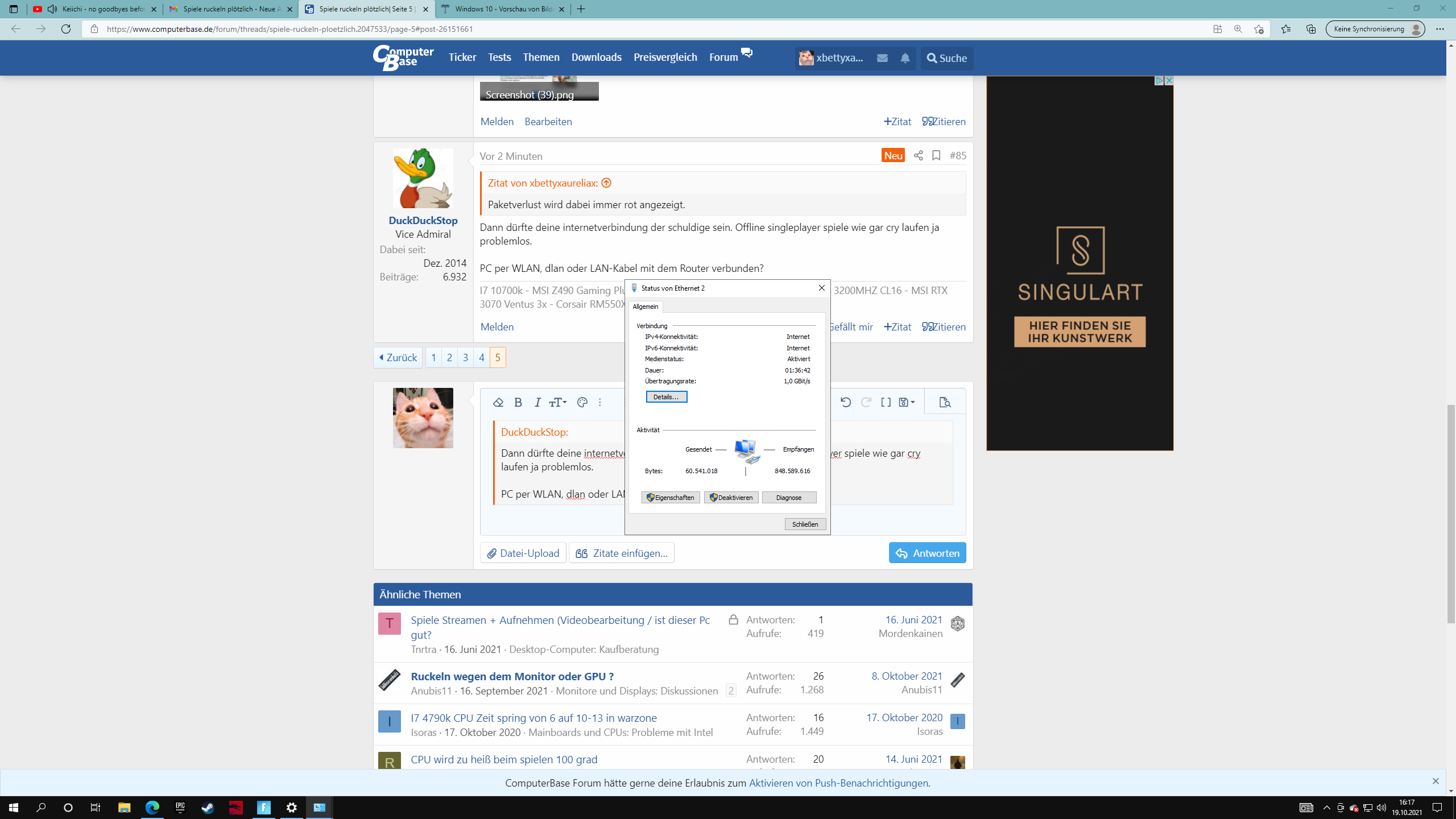

xbettyxaureliax schrieb:
Paketverlust wird dabei immer rot angezeigt.
Dann dürfte deine internetverbindung der schuldige sein. Offline singleplayer spiele wie gar cry laufen ja problemlos.
PC per WLAN, dlan oder LAN-Kabel mit dem Router verbunden?
was ich komisch finde bei new world habe ich das problem gar nicht :o

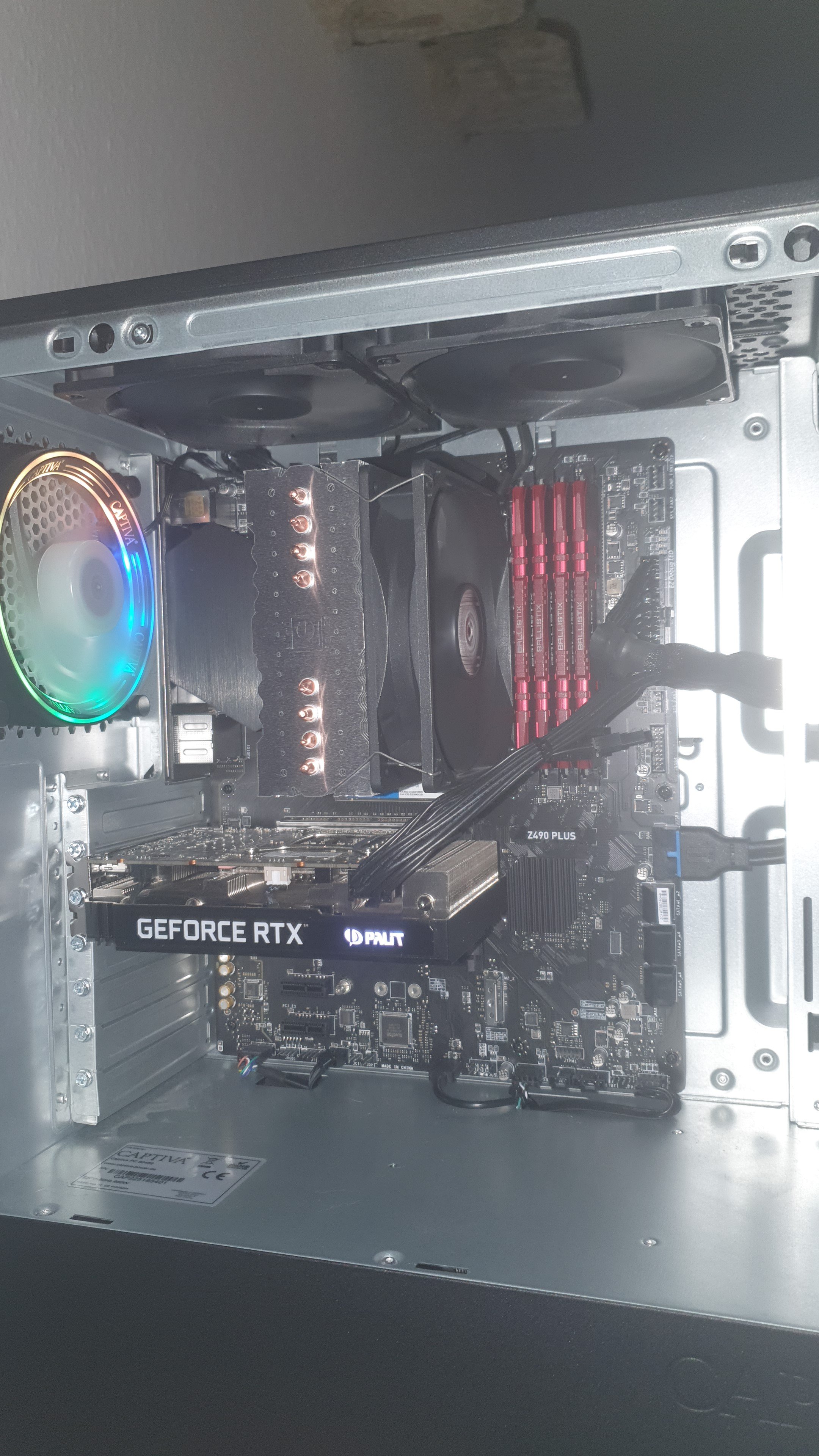

diese CPU kann unter Last sehr heiß werden und benötigt einen leistungsstarken Kühler. Bei Überhitzung greift automatisch eine Schutzschaltung und senkt den Arbeitstakt der CPU ab, um die CPU zu kühlen. Das kann zu kurzzeitigen Leistungseinbußen führen.

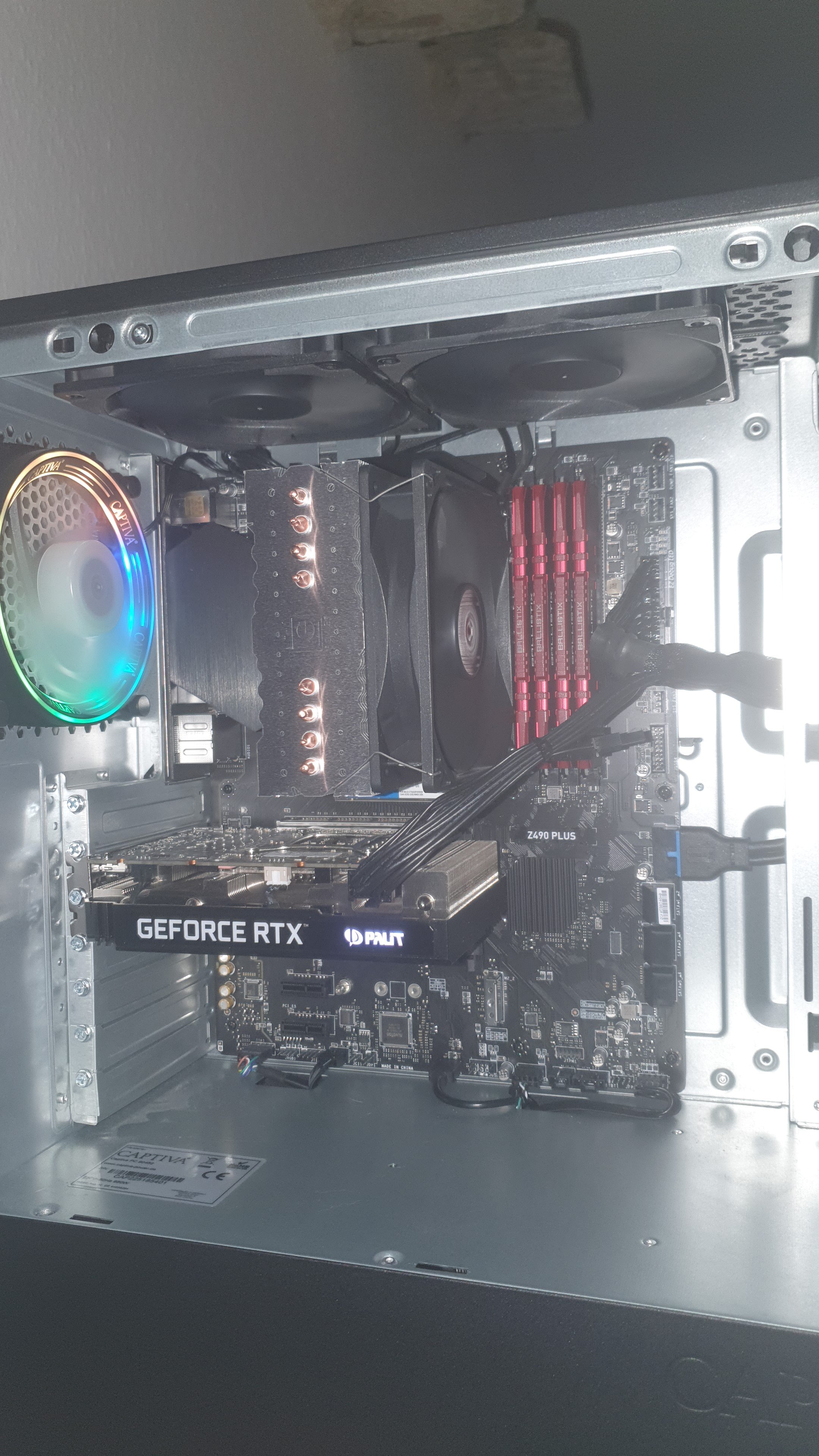

Da es sich hier offenbar um einen Fertig-PC handelt: kannst du mal ein Foto von dem verbauten CPU-Kühler machen und hochladen?
Außerdem würde ich empfehlen, mal Cinebench R23 zu installieren und damit die CPU zu testen. Gleichzeitig CoreTemp laden und beobachten, wie heiß die einzelnen Kerne bei CB23 maximal werden.
Und den Tipp mit TimeSpy (gehört zur 3DMark-Suite) könntest du auch noch umsetzen ;)

Zunächst: XMP ist wohl jetzt aktiv, der Takt von 1333Mhz (x2 wg. Double Data Ram, also effektiv 2666Mhz) liegt an, die Timings stimmen ebenfalls.

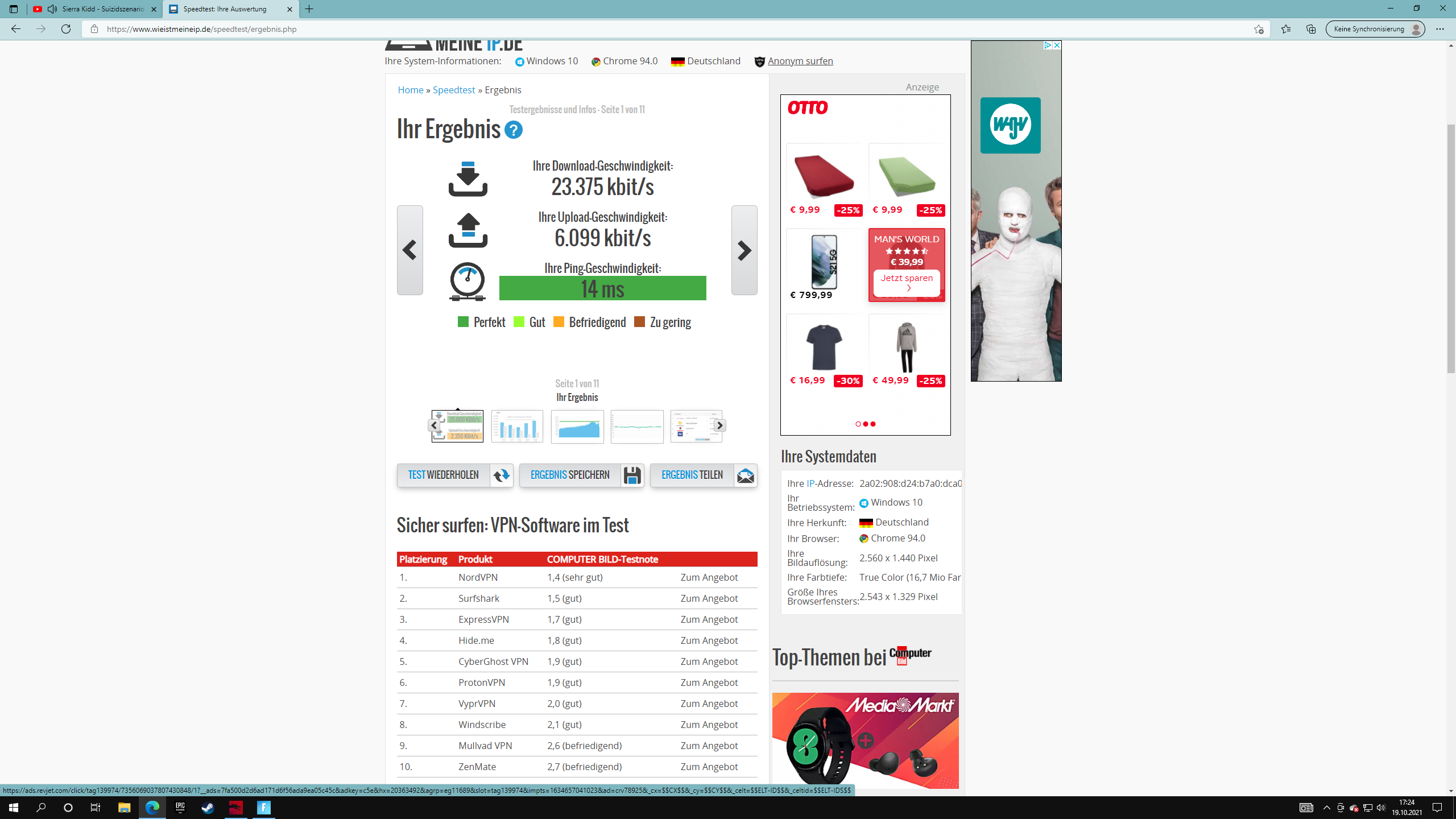

Mach doch mal einen DSL Speedtest und poste das Ergebnis hier. Musst da gar nichts eingeben, einfach starten und Ergebnis hier posten.

Hallo :), ich hoffe, das bild ist ok?

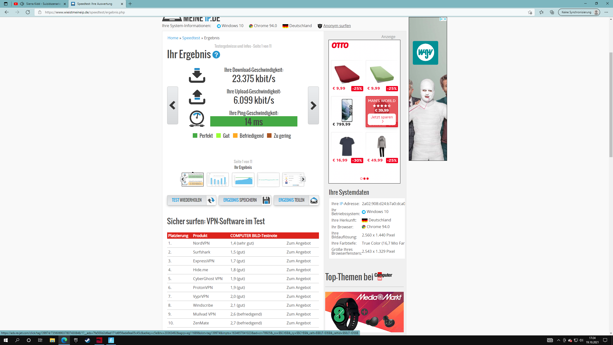

Hallo Ratlos83, vielen dank, dass du antwortest. Und es tut mir sehr leid wegen letztens, dass ich deine Nachricht nicht wahrgenommen habe bzgl. CUP_Z. Verzeihung!
Kein Thema, sowas passiert. Gibt halt leider auch viele hier, die sich nicht systematisch helfen lassen sondern immer nur "Bruchstücke" rausgreifen und sich dann wundern, dass das Problem nicht gelöst ist bzw. die Kompetenz des Forums in Frage stellen.
Dein Speedtest sieht eigentlich ok aus. Ich vermute, Du hast eine 25Mbit-Leitung, also DSL 25 (.000)? Ich hätte vielleicht einen schlechten Ping-Wert erwartet, aber der ist sogar ziemlich niedrig. Die Frage kam ja schon:

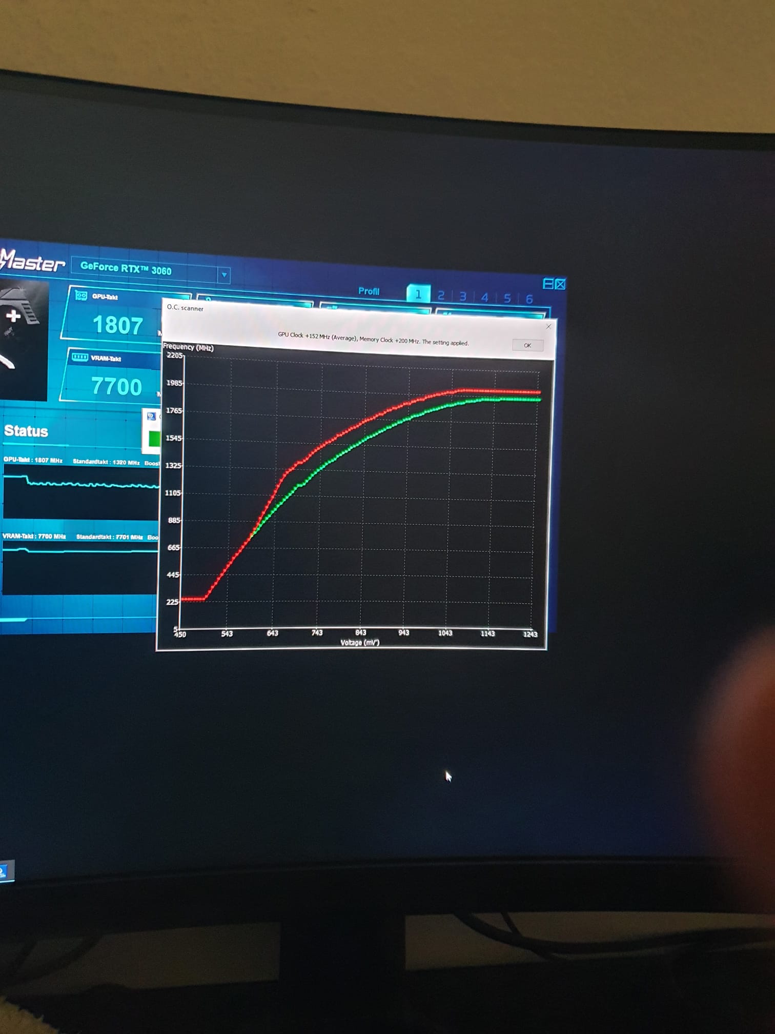

bitte jetzt nicht lachen, aber ich habe das Programm Thunder Master hier durchlaufen lassen und dabei kam das raus:
Zum einen würde ich bezweifeln, dass das irgendeine Aussagekraft hat. Das ist ja kein Benchmarking-Programm.
Zum zweiten würde ich die Finger von solchen Progrämmchen lassen, auch wenn ich dieses im speziellen nicht kenne - scheint für Palit grafikkarten designed zu sein. Die machen gerne mal Probleme und sind in der Regel völlig überflüssig. OC der Graka macht man mit Afterburner.
Falls Du noch mehr so "Tuning"-Programme auf Deinem Rechner hast, kommen wir vielleicht auch da dem Problem näher.
ich schätze, es handelt sich um diesen CPU-Kühler: Der ist zwar nicht besonders stark., aber auch kein Totalschrott, für den i9-10900KF könnte es aber schon etwas eng werden. Wie gesagt,. mache mal einen CB23-Durchlauf (Multicore) und logge gleichzeitig mit CoreTemp die CPU-Kerntemperaturen mit, dann bekommen wir Gewissheit, ob die CPU unter Last zu heiß wird und herunter taktet.
Und TimeSpy auch mal benchen, da sieht man dann auch, ob die GraKa ihre Soll-Leistung bringt.

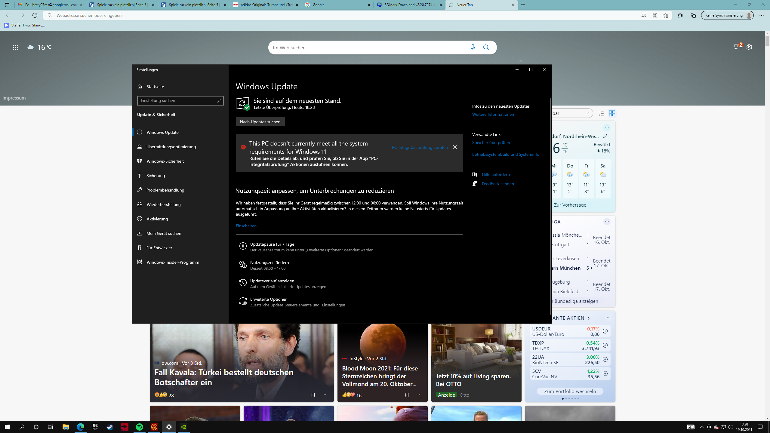

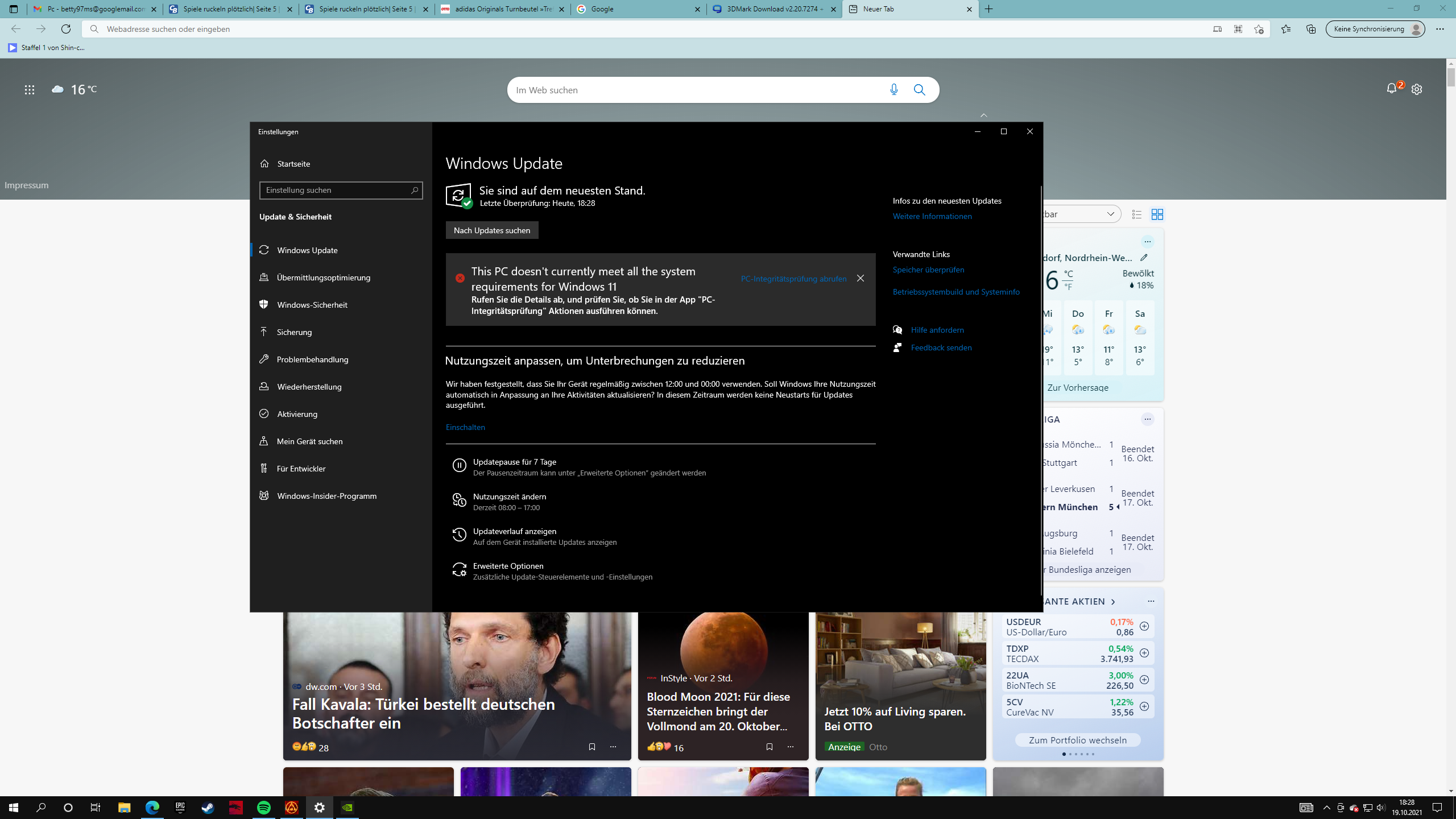

Kannst du dich erinnern ob unmittelbar davor etwa ein Windows-update installiert wurde? Das kann mitunter zu Probs führen, wäre nicht das erste Mal :rolleyes:Bzw. checke mal im Start-Menü -> Einstellungen -> Update und Sicherheit. ob dein Win 10 auf dem neuesten Strand ist.

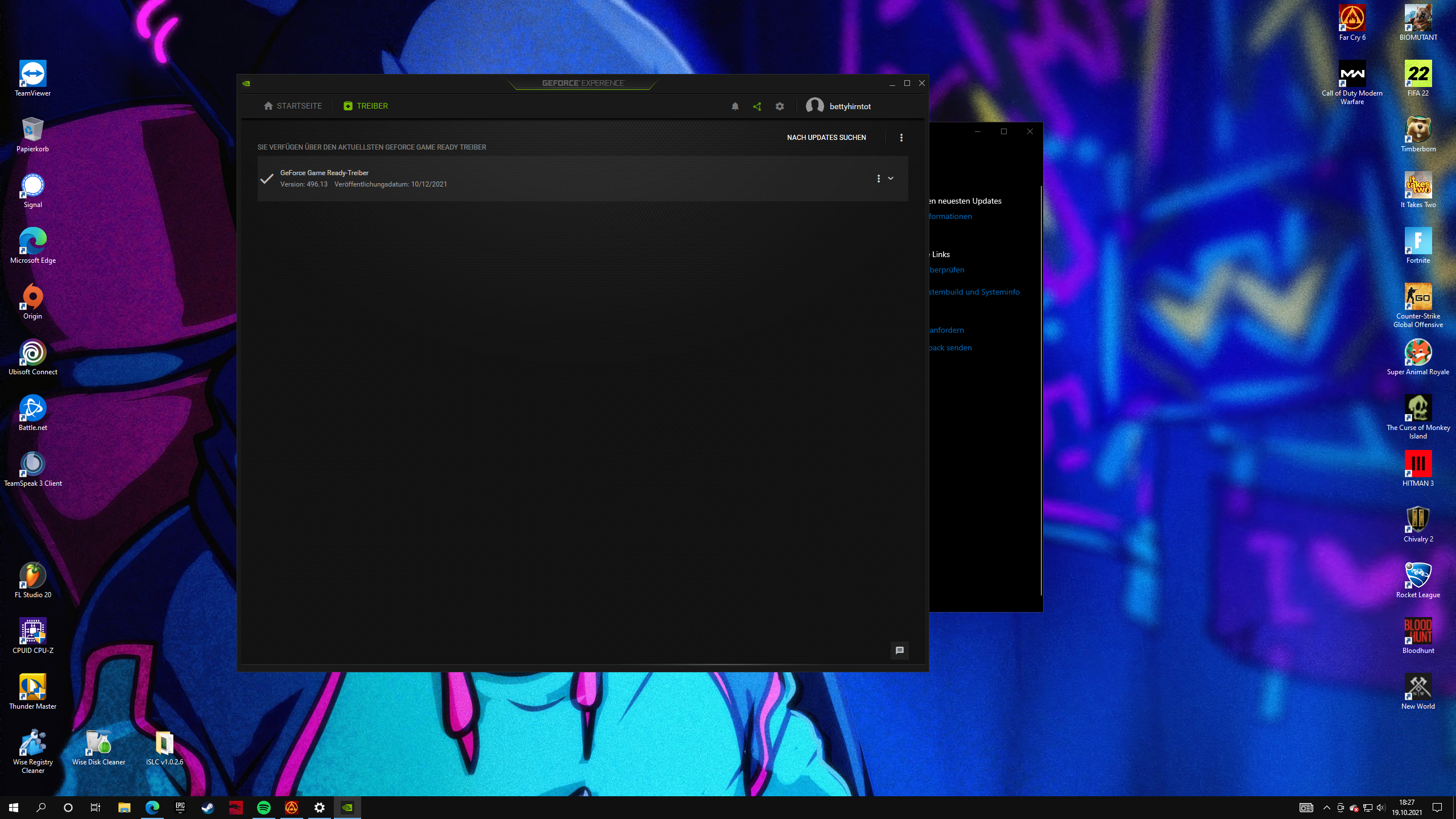

Ich habe nur die Treiber der Grafikkarte aktualisiert und ein Windows update gab es auch.

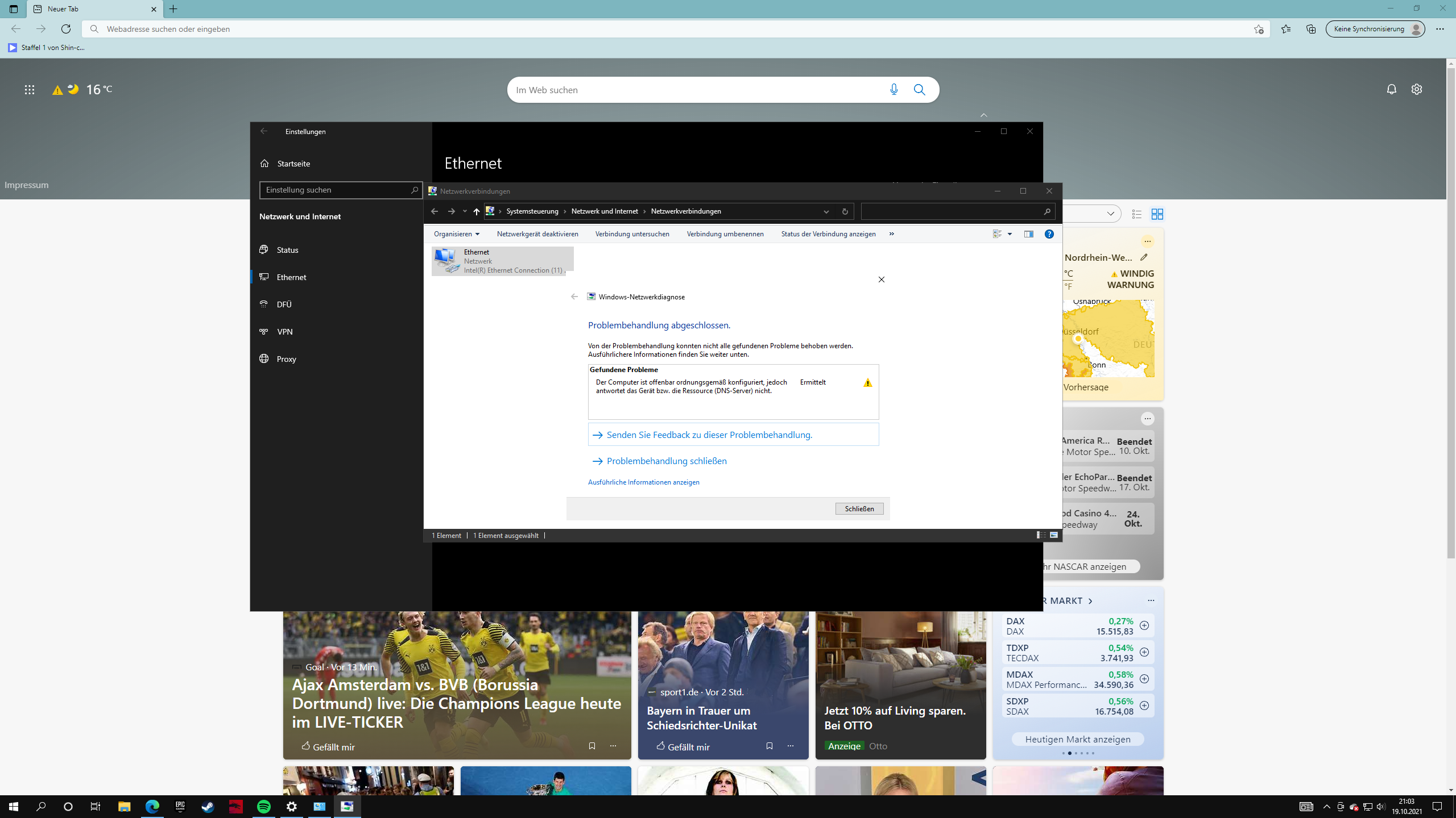

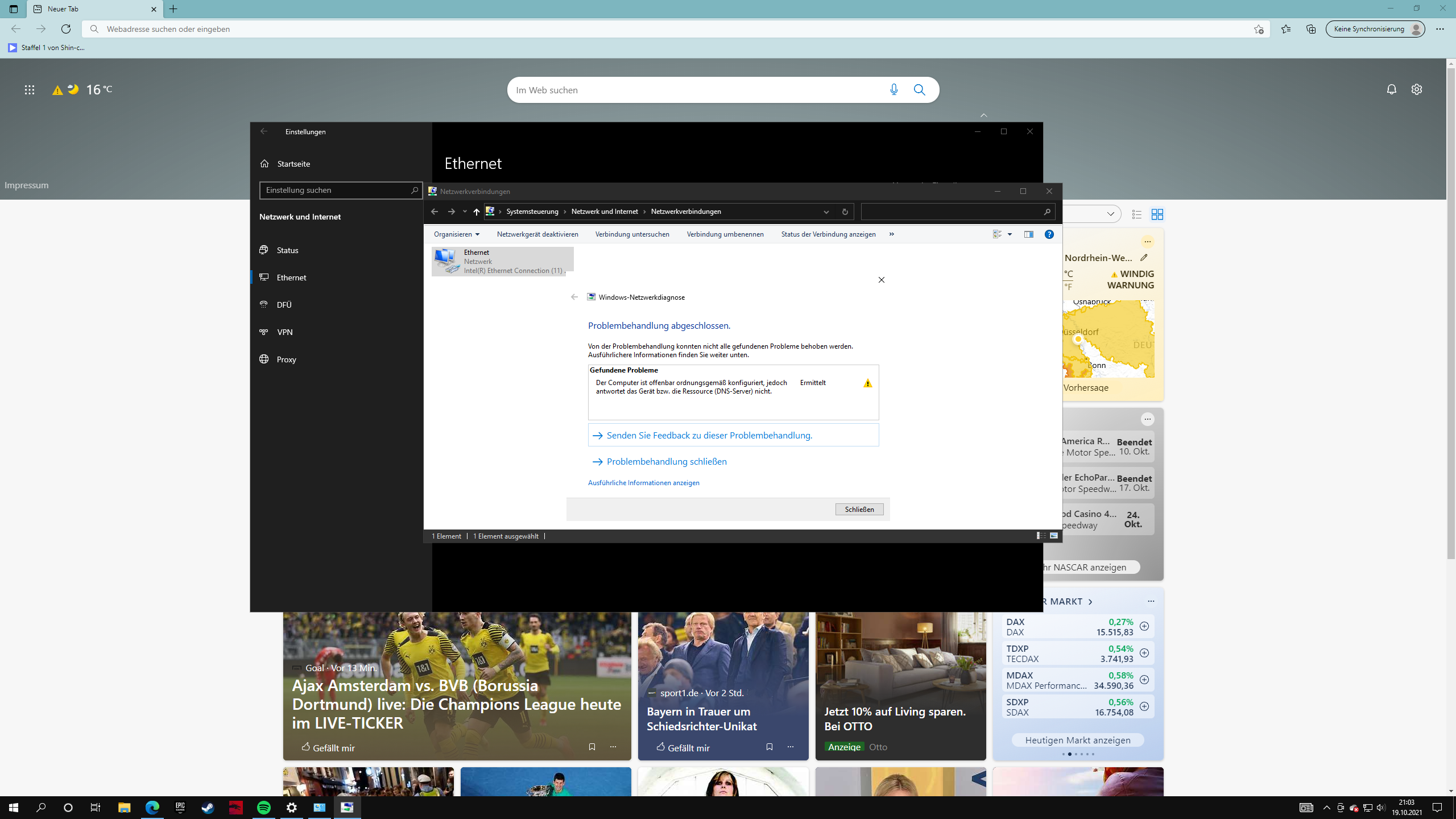

weisst einer, was das zu bedeuten hat?

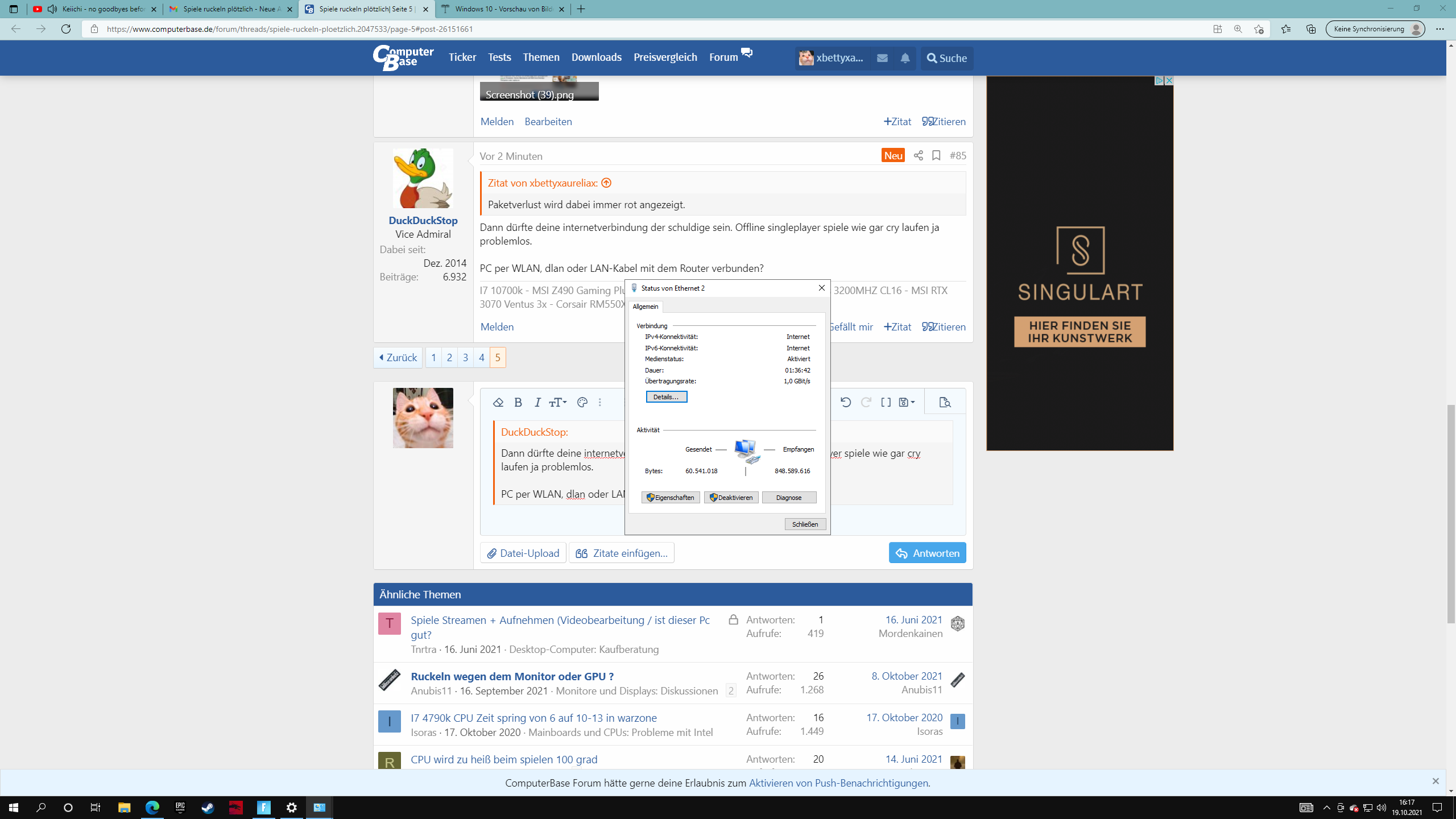

was komisch ist: ich habe meinen rputer neu gestartet und den lan kabel nochmal dran gemacht, dann zeigte er mir direkt, dass ich den computer neu starten muss, weil ein netzwerktreiber wahrscheinlich fehlt oder ich ggf. es zurücksetzen muss.

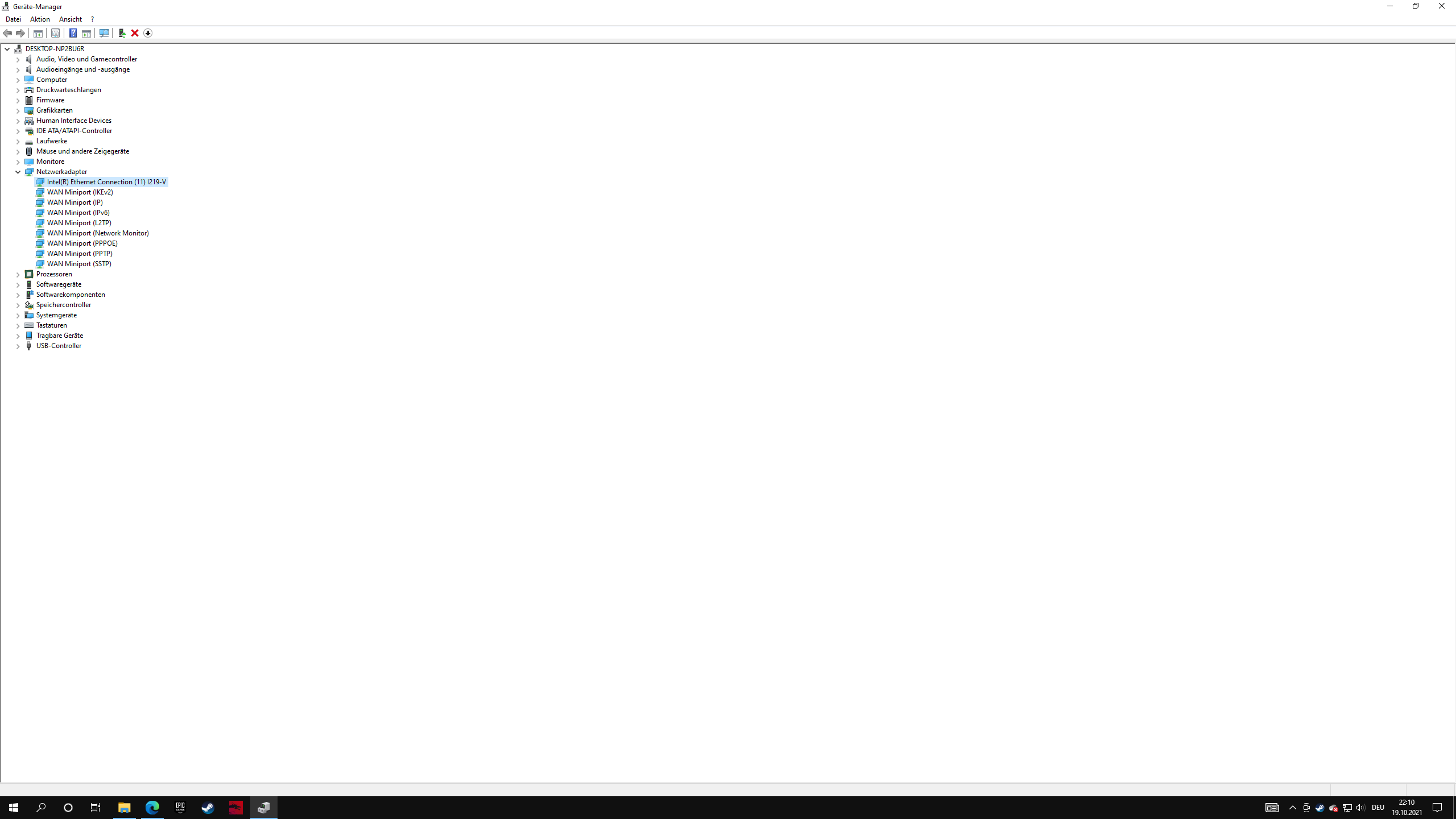

Bei dieser Gelegenheit solltest du auch checken, ob im Windows Geräte-Manager irgendwelche gelben Warnzeichen auftauchen. Evtl. muss der LAN-Treiber neu installiert werden. Was mich wundert ist, dass bei der Fehlermeldung ein Intel-LAN-Chip angezeigt wird, auf der Seite des MSI Gaming Plus-Mainboards jedoch ein Realtek-LAN-Chip steht. Das sollte sich aber auch im Geräte-Manager klären lassen. )-> Netzwerkadapter).
Den Benchmark TimeSpy findest Du in der 3D.Mark Suite: einfach die ganze Suite herunterladen und die Anwendung starten. Dann sollte gleich der Benchmark TimeSpy angeboten werden. Diesen installieren und starten. Dann am besten vom Ergebnis einen Screenshot machen und diesen hier hochladen.
LG N.
danke dir. die folgenden punkte werde ich sofort machen.

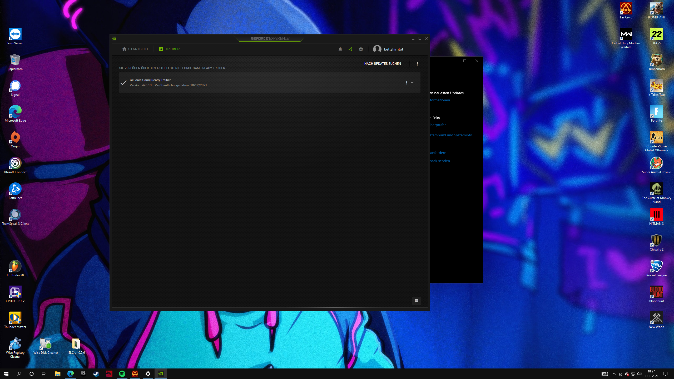

hier schon mal ein screen vom Netzwerk Adapter

In meinen Augen völlig eindeutig: Offline-Spiele sind kein Problem, Online gibt es Probleme mit der Übertragung.
Übrigens zum Verständnis: Ein "Ruckeln" ist Hardware-bedingt (deine CPU oder Graka arbeitet nicht schnell genug), ein "Lag" ist eine Verzögerung, die sich aus der Signalübertragung im Internet ergibt und hat nichts mit Deiner leistungstragenden Computer-Hardware zu tun, sondern höchstens mit Deinem Netzwerkadapater, so wie vermutlich auch in diesem Fall.
