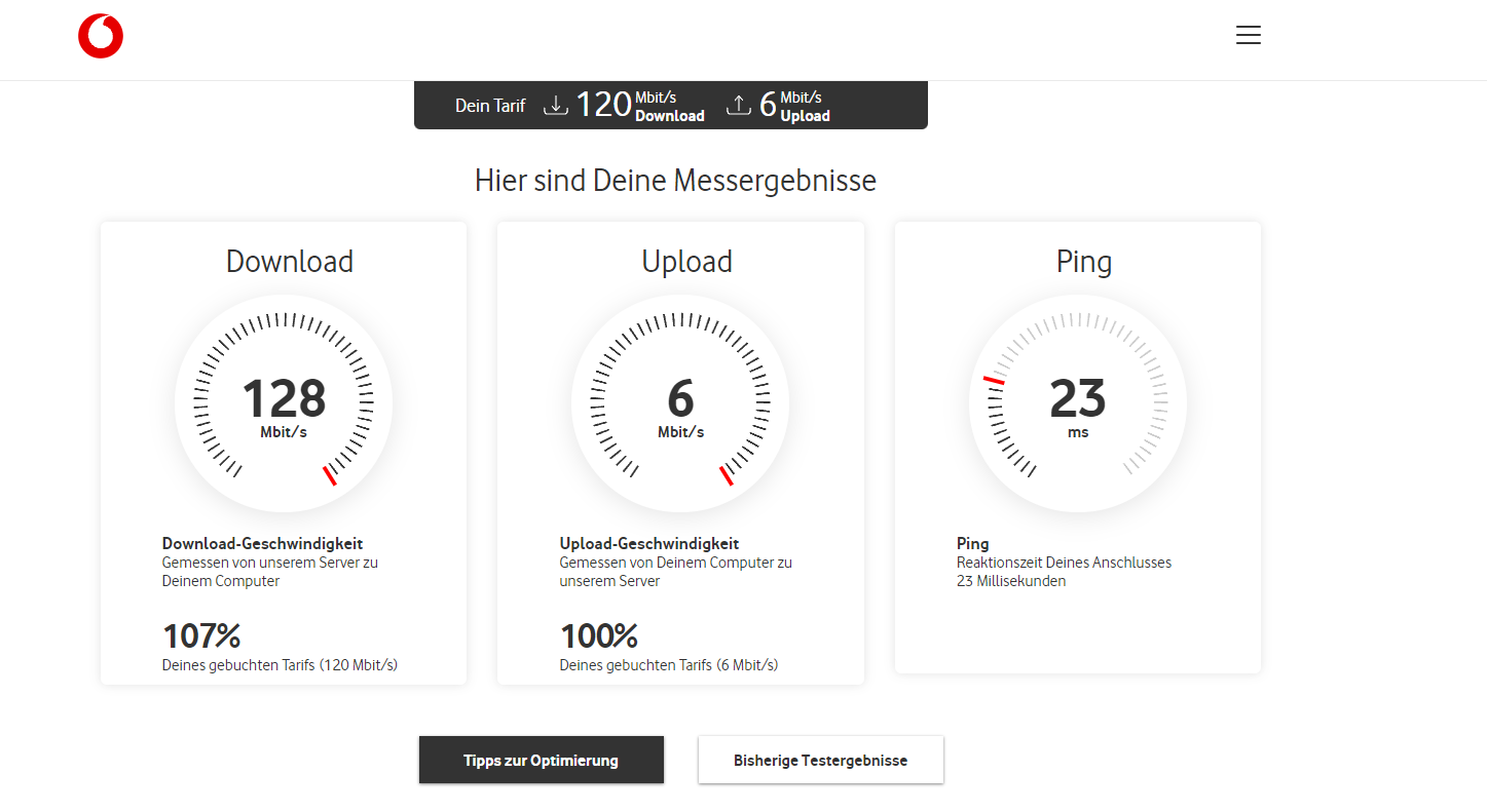

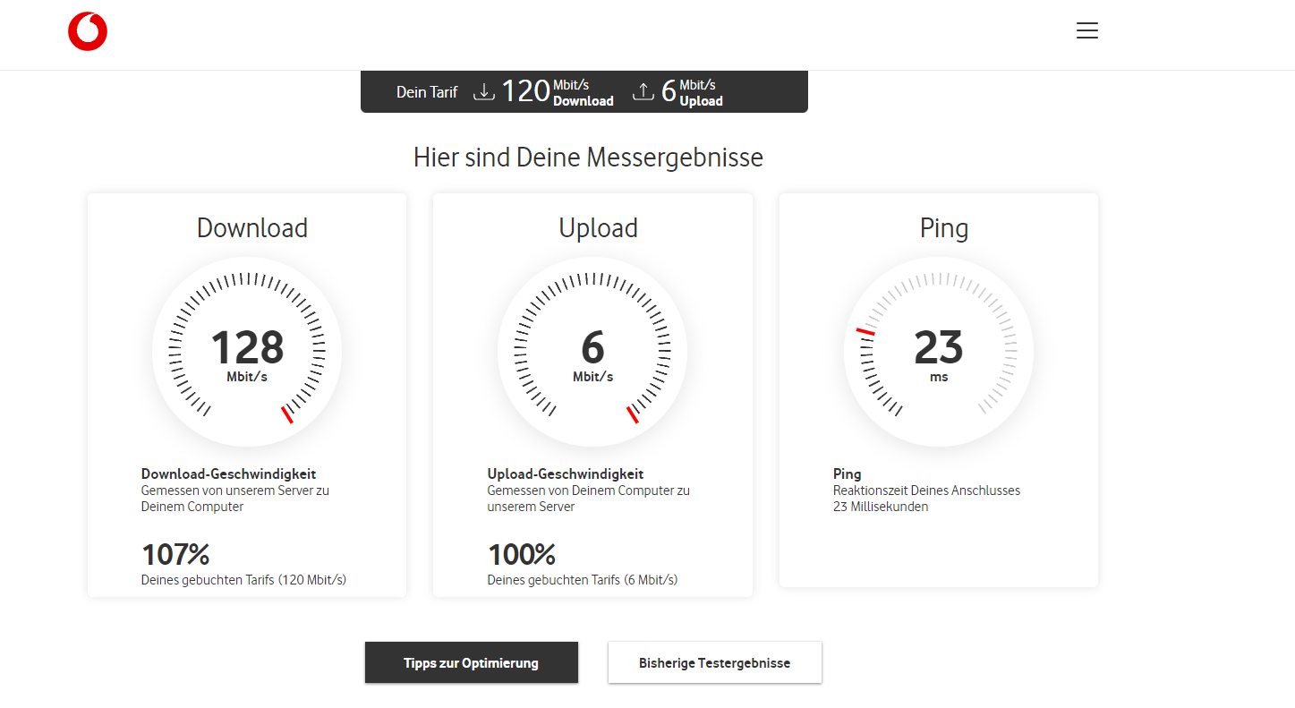

Ratlos83 schrieb:
Vielleicht nochmal nen Speedtest machen, ob jetzt die Werte auch besser sind.
Gerne :)
So->Fortnite->keine lags
Far Cry 6 -> kein ruckeln
GTA 5 -> kein ruckeln
HITMAN 3-> ruckeln vorhanden an bestimmten stellen-verstehe ich echt nicht
Fifa 22 Online-> ohne lags ES IST SPIELBAR :D
Warzone->ohne lags, null paketverlust

DANKE,DANKE AN ALLE! Verdammt, ich weiss das so sehr zu schätzen, dass ihr mich ermutigt habt paar dinge zu ändern und dabei bin ich endlich über meinen schatten gesprungen. Dazu gelernt habe ich auch noch!!
