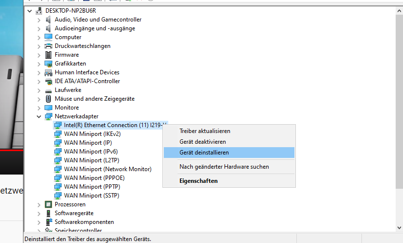

Ich würde erstmal schauen, ob ich die vorhandene Hardware nicht vernünftig zum Laufen bringe.
Und nochmal: Das Problem liegt ziemlich offensichtlich beim Treiber. Der Link oben von @Nobbi56 beschreibt das Problem dann auch genauer: Da hat Windows den Standard-Treiber draufgehauen und der funktionierte vermutlich nach einem Win-Update nicht mehr richtig - auch bei Dir ist es offensichtlich der Windows-STandardtreiber, wie man Deinen Screenshots entnehmen kann -, Lösung war in diesem Fall anscheinend, den Treiber zu deinstallieren, Windows neu zu starten und Windows hat sich den Treiber wieder aus der eigenen Datenbank gesucht und danach war das Problem behoben. Und hier gibt es noch massenhaft Foreneinträge zum selben Problem.
Ein Treiberupdate ist eine völlig alltägliche Sache im Umgang mit einem Rechner, kaputt geht da gar nichts. theoretisch besteht schon eher die Chance, Du machst was durch den Einbau einer neuen Zusatzkarte kaputt - aber auch dafür muss man sich schon ordentlich blöd anstellen. Am Ende kannst Du immer auf den vorherigen Treiber zurück und Windows sollte nach meiner Einschätzung auch immer in der Lage sein, seinen Standard-Treiber wieder selbsttätig aufzuspielen.
aber da steht doch, dass das internet dann weg war statt laggs :( ich lese mich gleich richtig rein.
Ratlos83 schrieb:
Und das läuft nunmal über Internet und wird, sobald der Treiber deinstalliert ist, nicht funktionieren.
ach mist, habe ich mir schon gedacht.

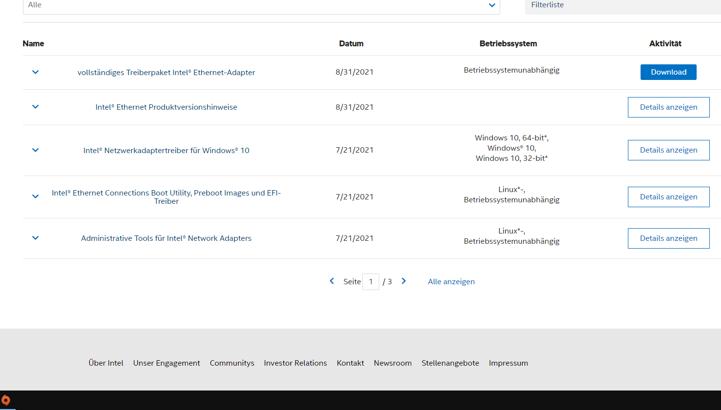

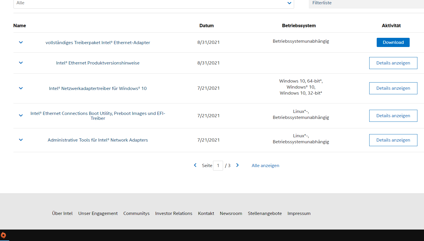

Lade Dir nur zur Sicherheit auch nochmal die Treiber alleine (Punkt 3) runter.
Genau - ich würde es zuerst mit dem dritten
intel® Netzwerkadaptertreiber für Windows® 10​
probieren:. dort auf "Details anzeigen" klicken und dann wiederum den dritten auswählen:
  • SHA1: 90694EA1D4DB9CDDE243CB28B4BC42759D60A07B
Wie gesagt: wenn du jedes noch so geringe Risiko vermeiden willst, würde ich mir erst so einen externen LAN-Adapter holen, den auf Funktion testen und erst dann den Intel-Treiber updaten. Dann bist du 100%ig safe :daumen:
VIEL ERFOLG!

xbettyxaureliax schrieb:
acht echt? in einem video wurden die nämlich entfrent.
Würde auch erstmal drüber "bügeln". Wenn das nichts ändert, kann man es nochmal mit Deinstallation/Neustart/Neuinstallation probieren.
dsa zweite anklicken?
leider zeigt er mir den ordner gar nicht an den ich heruntergeladen habe, sondern einfach nur den treiber, der da schon vorhanden ist :(

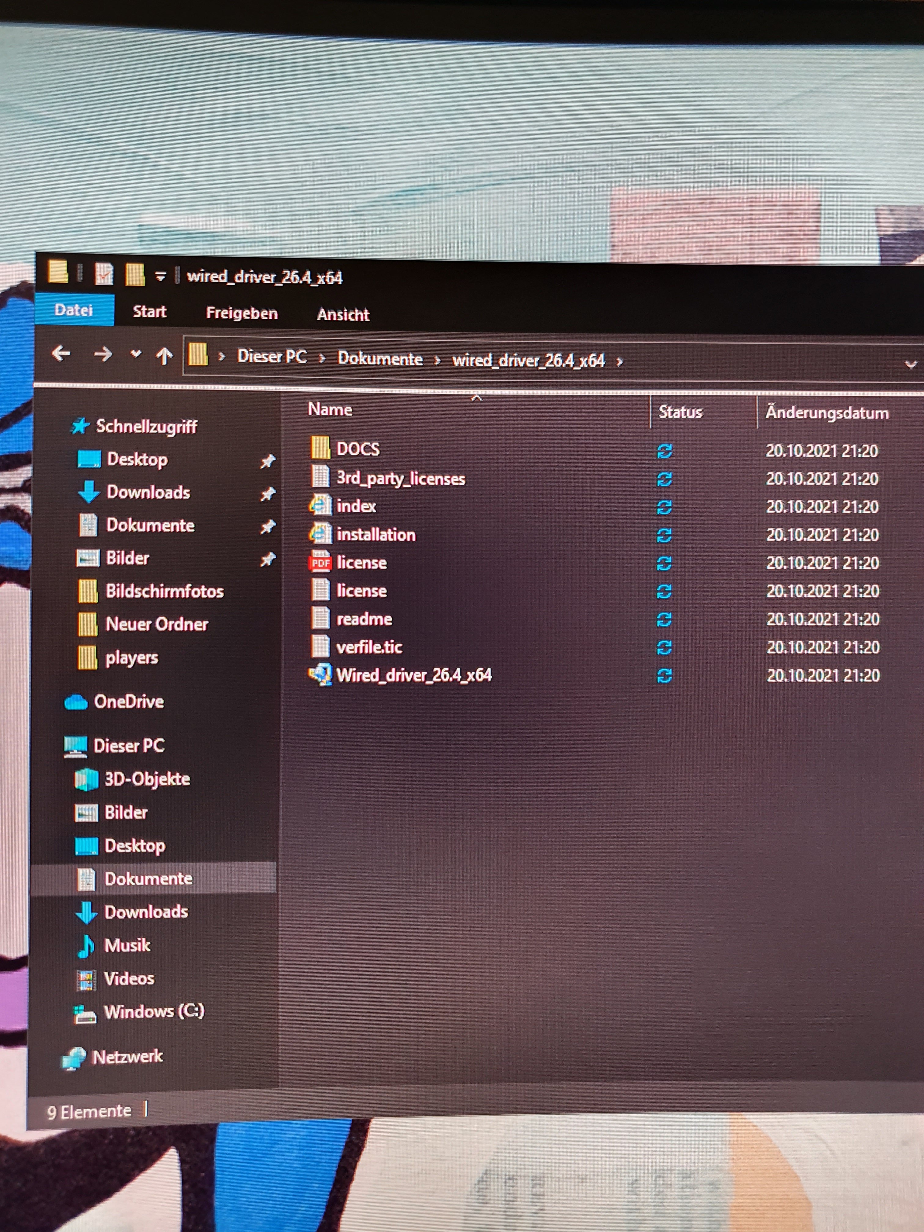

ok,ok...Schritt für Schritt

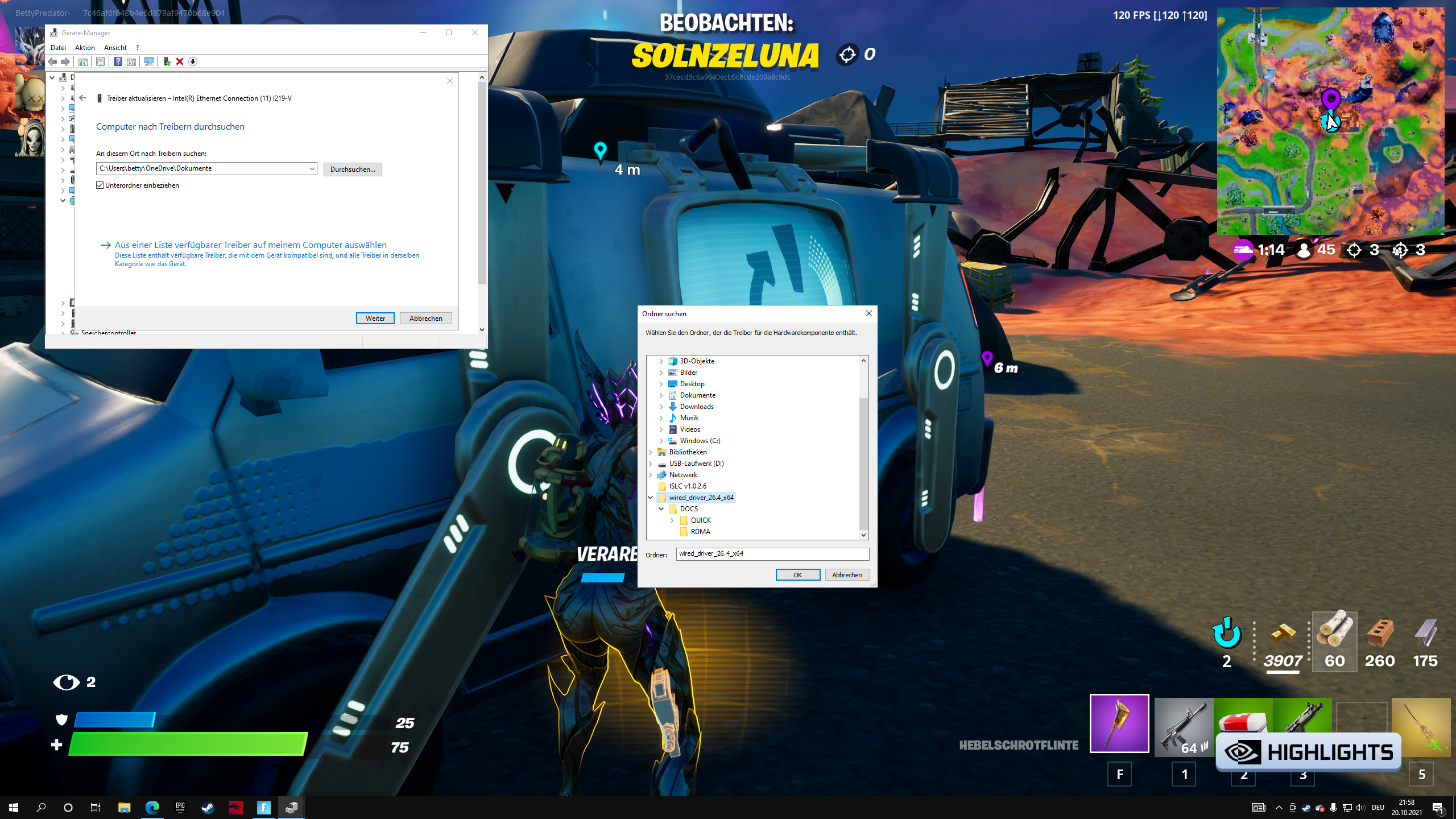

ich habe erstmal alles extrahiert-> im Ordner Wired driver angeklickt-> jetzt ausführen->richtig?

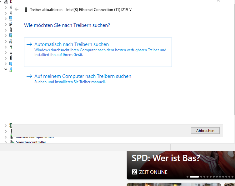

Nach meinem Verständnis solltest Du nach dem Entpacken in den "Treiber aktualisieren"Dialog gehen und dann "Auf meinem Computer nach Treibern suchen" und dann den Treiber im entpackten Ordner auswählen. Jetzt sollte er da eigentlich was geeignetes finden.

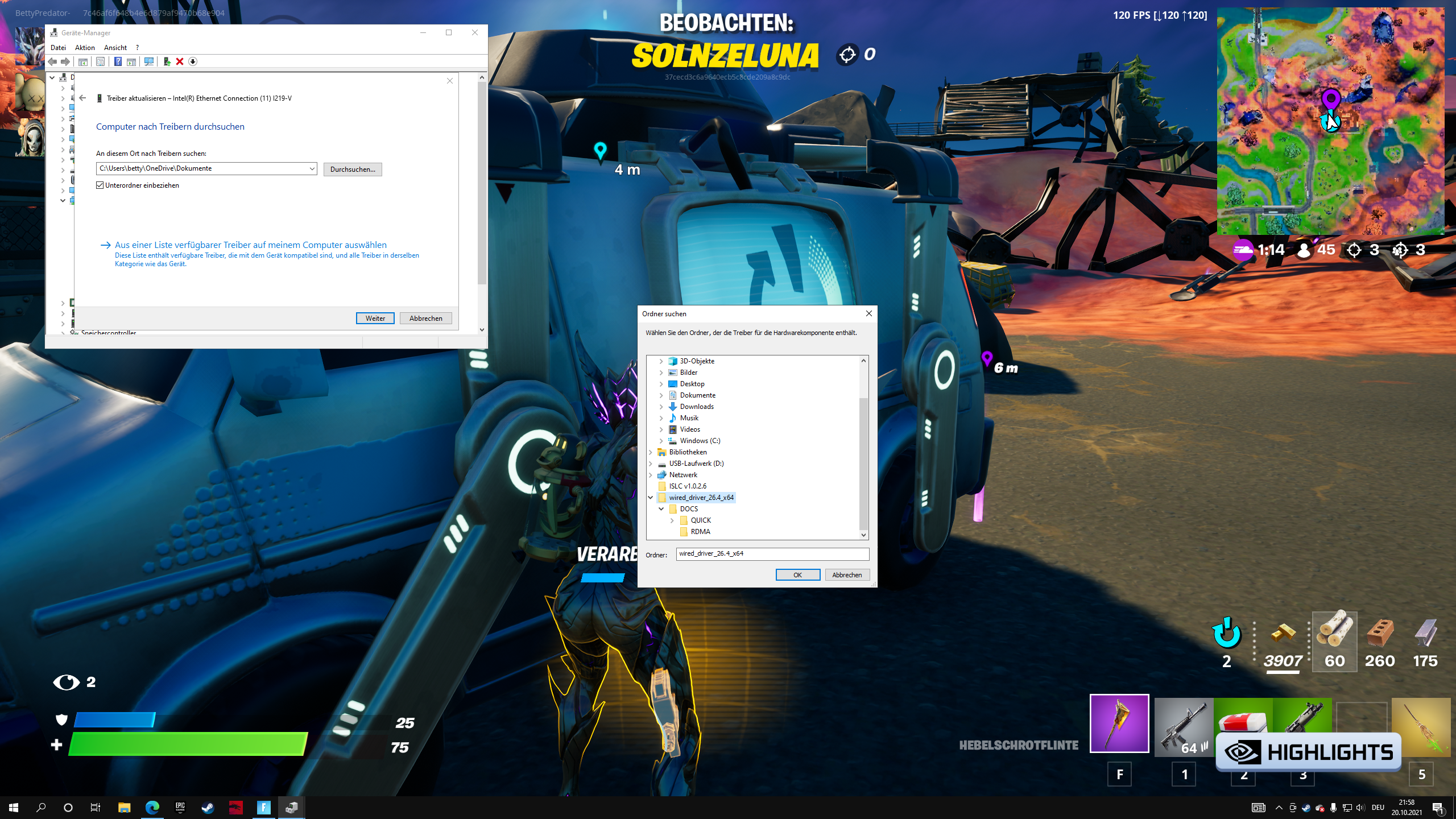

Genau bei der Markierung wie auf dem ersten Screenshot gehst Du einfach auf OK. Du sollst ihm ja nur den Ordner anzeigen, er sucht sich dann schon den Treiber.

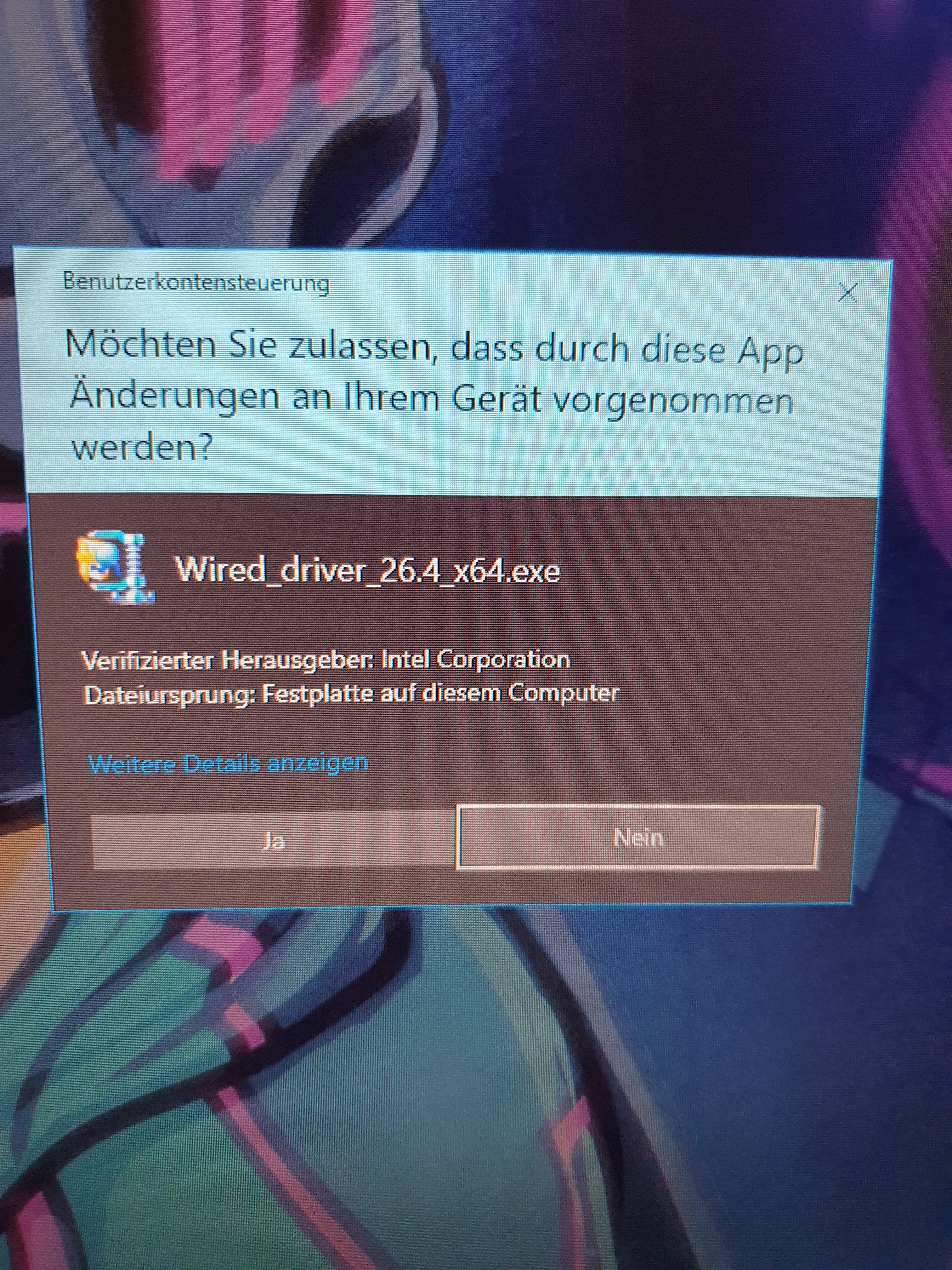

Oder sollte ich erstmal das machen? Ah mano, hab doch gesagt kriege nichts hin
Ja, Du erlaubst dem Treiber die Installation, ist das nicht offensichtlich?
