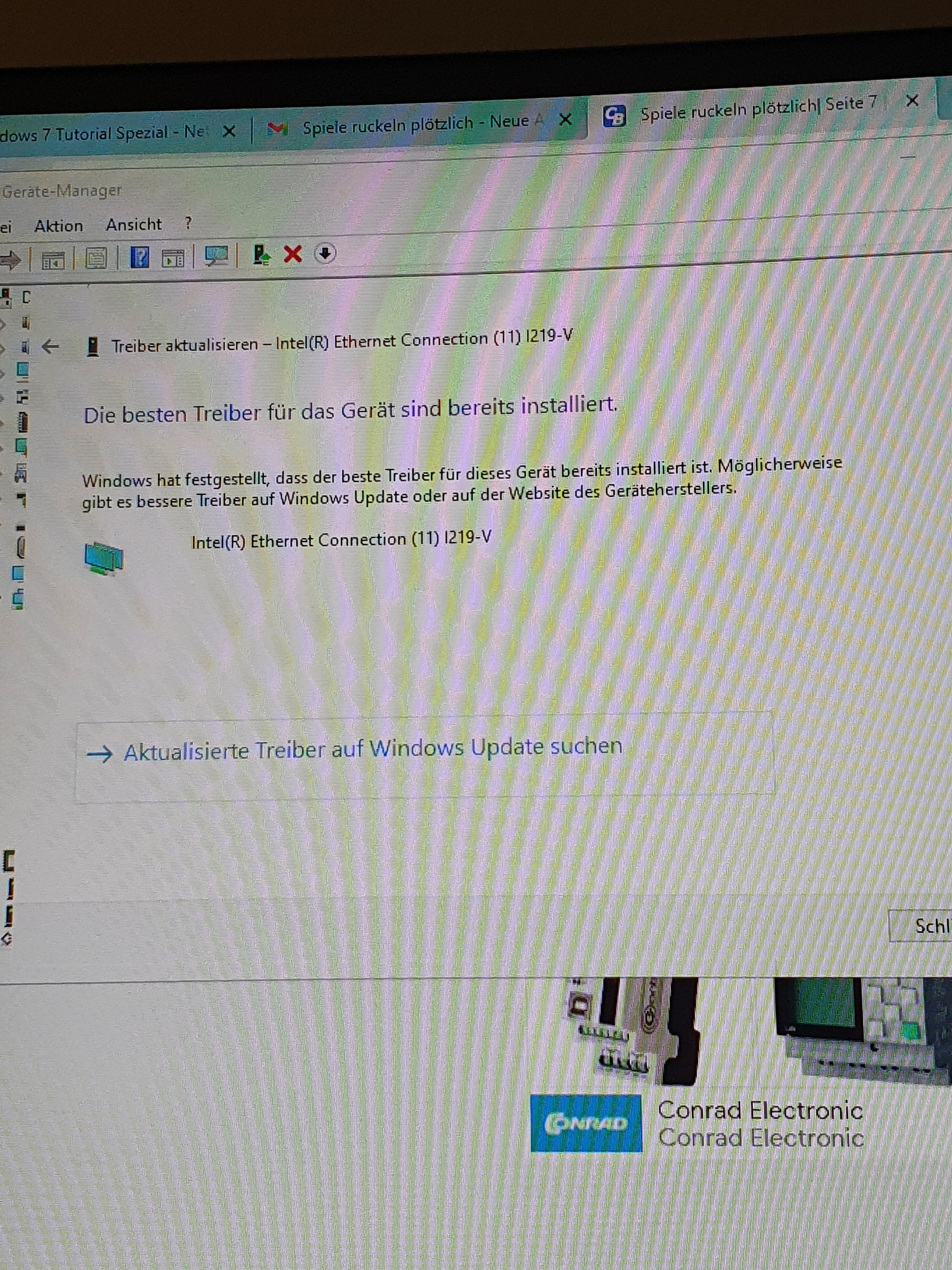

Dritte Option noch nachgeschoben: Doch einfach mal das "Complete Driver Pack" installieren (das, was du als erstes runtergeladen hattest).
Für heute abend bin ich allerdings raus, viel Erfolg!
ich würde mal Folgendes probieren:
Aber nochmals: ich würde das alles erst angehen, wenn ich mir vorher einen externen LAN-Adapter besorgt und getestet habe. Am einfachsten ist ein USB-Dongle, da plug&play-fähig und der PC dafür nicht geöffnet werden muss.
LG N.
edit: Im abgesicherten Modus wird nur ein rudimentärer Grafiktreiber geladen, daher kann es sein, dass die Auflösung niedriger ist als normal - das ist okay, nicht wundern!
- Zuerst die automatische Treiberaktualisierung von Win 10 deaktivieren, so geht's.
- Dann den heruntergeladenen aktuellen Intel.-LAN-Treiber auf die SSD oder einen USB-Stick abspeichern..
- Nun den PC im abgesicherten Modus starten, hier eine Anleitung (unbedingt Option "ohne Netzwerk" wählen! Sollte Taste F4 sein.)
- Nach dem Neustart sollte jetzt von Windows kein LAN-Treiber installiert werden. Jetzt sollte der vorher abgespeicherte aktuelle Treiber installiert werden können. Wenn die Abfrage kommt, ob die Änderung erlaubt wird, dies bejahen.
LG N.

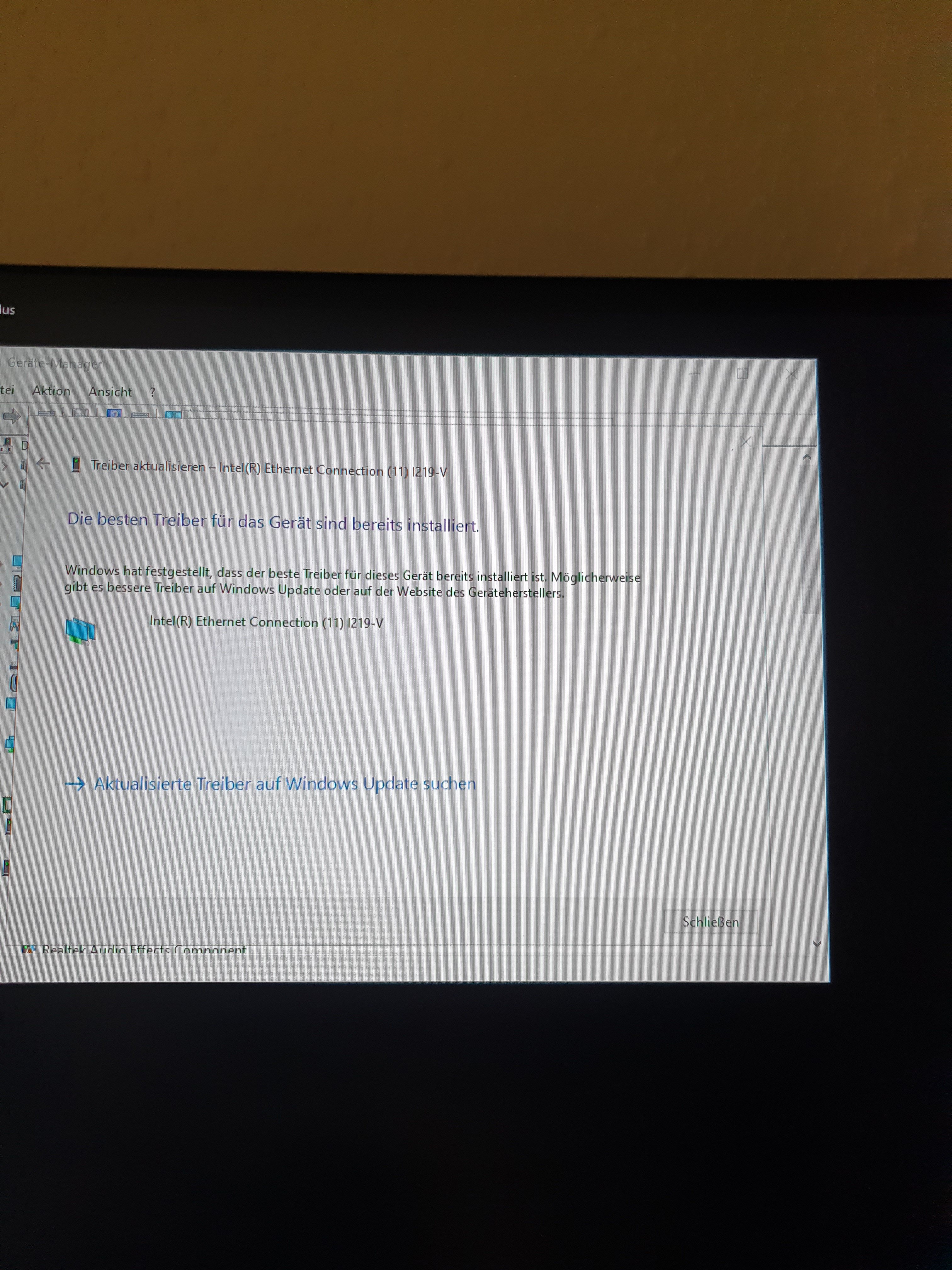

dann versuche es mal so: Nachdem Du den aktuellen Intel-LAN-Treiber auf SSD oder USB-Stick gezogen und ggf,. entpackt hast, den PC herunterfahren und vom Internet trennen. Dann neu starten und unter Windows-taste -> Einstellungen -> Apps den Intel-LAN-Treiber suchen und diesen deinstallieren. Neu starten und kontrollieren, ob der LAN-Treiber in den Apps nicht mehr auftaucht. Dann wie wie in #144 ab Schritt 3 beschrieben verfahren. Den PC so lange nicht wieder mit dem Internet verbinden!
Bei diesem Vorgehen kann m. E. nach dem Neustart im abgesicherten Modus (ohne Netzwerkadapter!) die Meldung "Die besten Treiber sind bereits installiert" unmöglich kommen, denn der Treiber wurde ja zuvor händisch deinstalliert und danach der PC vom I-Net getrennt -woher soll also Windows dann noch einen neuen Treiber hernehmen
Falls dennoch diese Meldung kommt, wäre ich mit meinem Latein am Ende - keine Ahnung, was MS da dann fabriziert , m. E. könnte das nur ein Bug sein
.. In diesem Fall kann man nur hoffen, dass der externe LAN-Adapter funktioniert und die Spiele damit flüssig laufen, andernfalls wäre die letzte Option doch die Kontaktaufnahme mit dem Händler zwecks Gewährleistung - es sei denn, jmd. hier hat noch eine bessere Idee/Lösung...
LG N.
LG N.

mit dem lan adapter ist es leider nicht besser geworden.Nobbi56 schrieb:Hallo,
ich probiere es jetzt so.

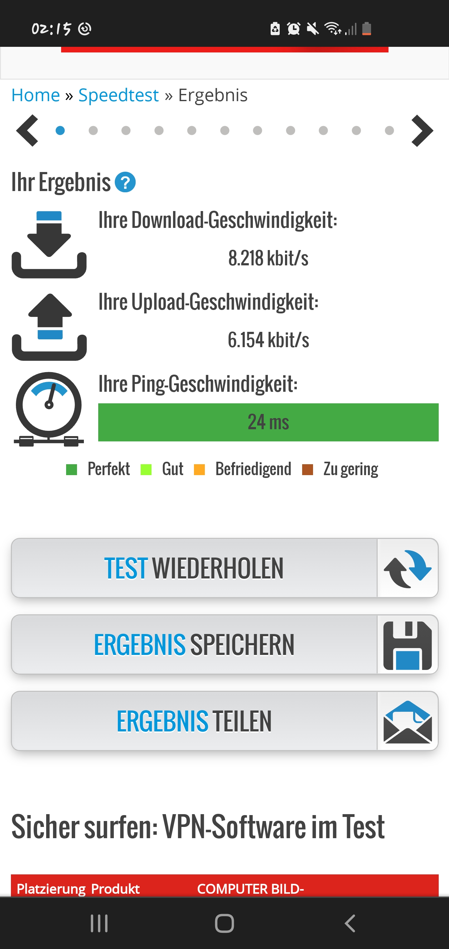

Da müsste man wohl wieder Deine I-Net-Leitung in Betracht ziehen. Der PC ist sicher kein Leichtgewicht, aber hättest du die Gelegenheit, den zu einem/einer Bekannten o. ä. zu transportieren und an das dortige LAN anzuschließen, um zu testen? Evtl. gibt es ja auch einen Nachbarn im gleichen Haus, bei dem das möglich wäre (und der natürlich einen anderen Provider nutzt)?

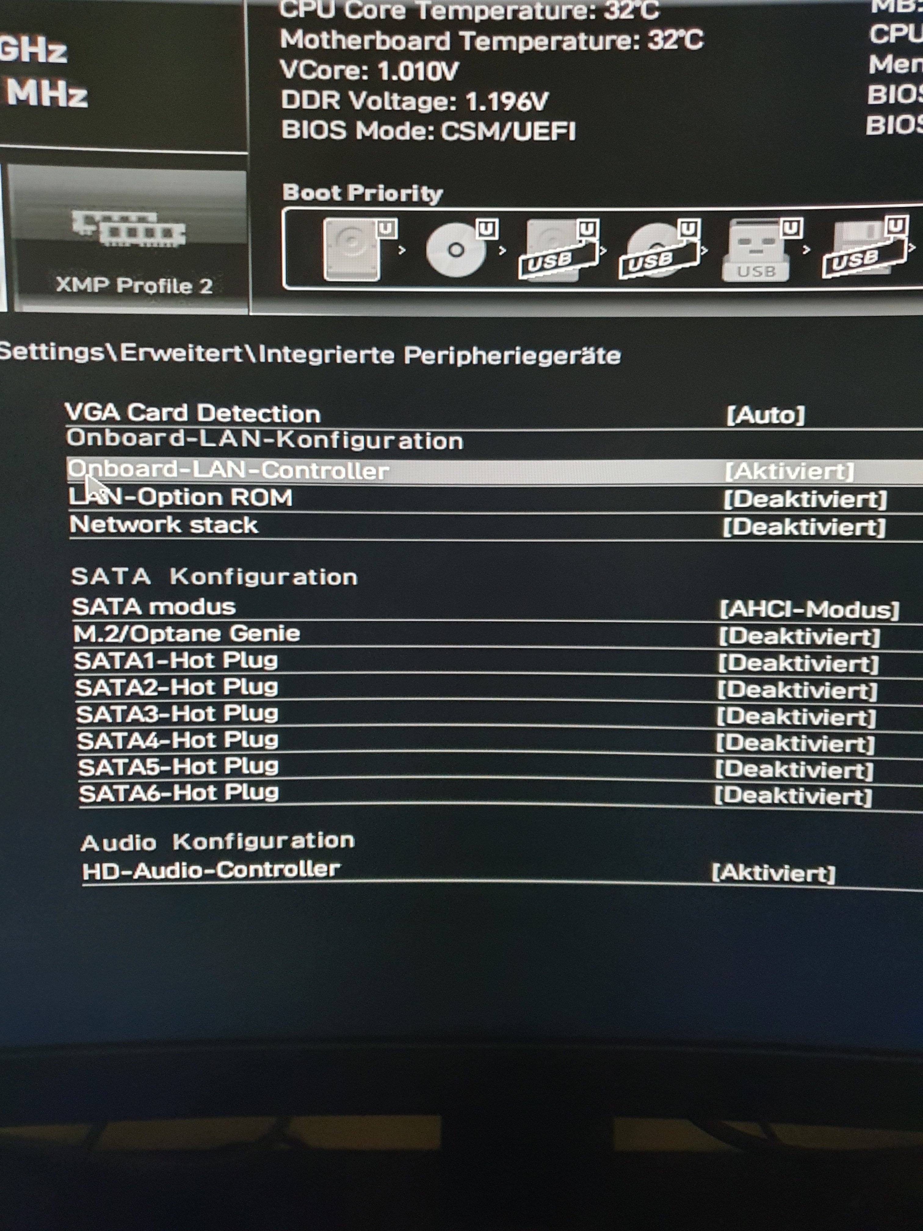

edit: Zu Post #149: Den Intel-onbaord-LAN-Adapter kannst du im BIOS deaktivieren. Ich bin momentan noch im Büro und werde heute Abend im BIOS meines Boards nachschauen, wo man das einstellen kann. Hoffe nur, dass das OEM-Board in deinem PC ein gleich aufgebautes BIOS hat...
edit 2: evtl. schon gefragt, aber: Ist ein spezielles Antiviren-Programm installiert oder nur der Windows Defender?

meine nachbarn nutzen leider auch alle vodafone, haha. aber ich bin mir echt sicher, dass das nicht am Internet liegtNobbi56 schrieb:Da müsste man wohl wieder Deine I-Net-Leitung in Betracht ziehen. Der PC ist sicher kein Leichtgewicht, aber hättest du die Gelegenheit, den zu einem/einer Bekannten o. ä. zu transportieren und an das dortige LAN anzuschließen, um zu testen? Evtl. gibt es ja auch einen Nachbarn im gleichen Haus, bei dem das möglich wäre (und der natürlich einen anderen Provider nutzt)?

Mach mal den Gegentest von Deinem Handy. Kannst auch da den Link vom DSL Speedtest öffnen und durchlaufen lassen. Vermutlich gibt es ungefähr das gleiche Resultat (plus etwas schlechteren Ping, da Du über WLAN mit dem Router verbunden bist), aber wer weiß?xbettyxaureliax schrieb:meine nachbarn nutzen leider auch alle vodafone, haha. aber ich bin mir echt sicher, dass das nicht am Internet liegt
Meiner Ansicht nach hast Du bisher noch nicht konsequent versucht, dem Rechner den korrekten Treiber aufzuzwingen, s. auch mein Post #143.

also um den LAN-Chip im BIOS zu deaktivieren, musst du zuerst gleich nach dem einschalten des PCs schnell hintereinander die entf/del-Taste drücken. Dann sollte der PCs ins BIOS booten. Mit F7 müsste dann der Advanced Mode aufgerufen werden. Dort das Menü "Settings" auswählen Hier sollte es wiederum ein Untermenü namens "advanced" geben und dort solltest du die Option zum abschalten des LAN-Adapters finden (vorausgesetzt, das BIOS deines Boards ähnelt dem meines Z 490 Tomahawk).Danach nicht vergessen, mit F10 abzuspeichern!

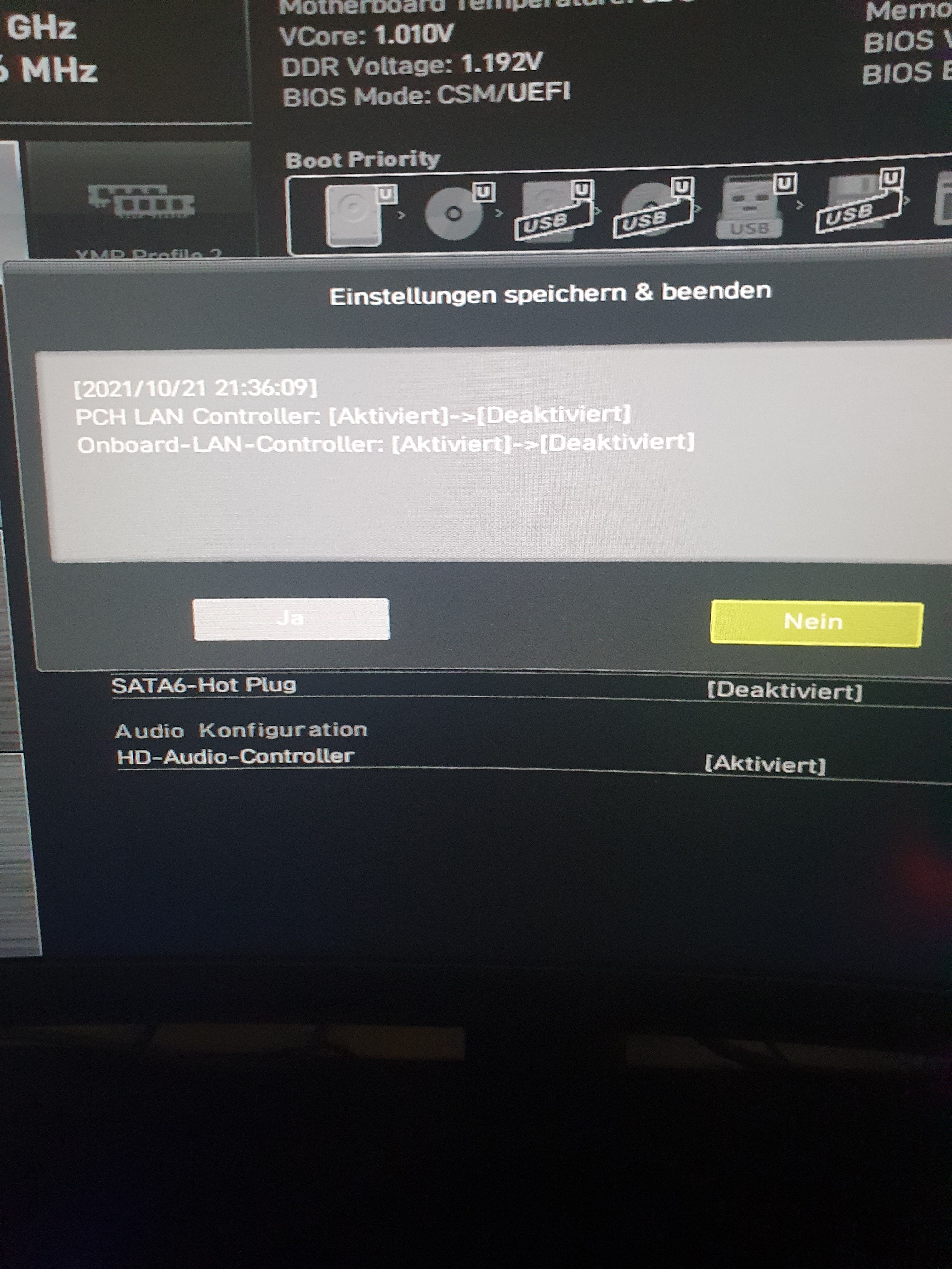

Nobbi56 schrieb:LAN-Chip im BIOS zu deaktivieren
Ich werde auf die anderen Nachrichten und fragen gleich in Ruhe eingehenNobbi56 schrieb:
- Okt. 2021
- 798
Er will automatisch auch das umstellen: ist es ok?Nobbi56 schrieb:Genau diese Option müsste es sein, hier also auf "deaktiviert.
Ja, sollte okay sein. Einfach mal austesten, notfalls kann man ja wieder alles im BIOS rückgängig machge
