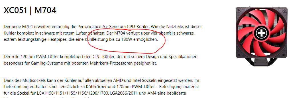

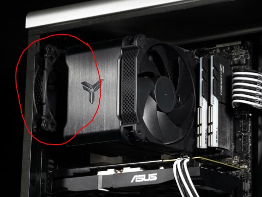

Ich hätte dem Rechner einen potenteren Kühler spendiert, das Gehäuse und das Mainboard schreit förmlich nach einem größerem Kühler der von den vorhandenen Lüftern mit genug Frischluft versorgt wäre. Laut CB Test kann deine CPU in maximaler AVX Last gut 180W verbraten und ich gehe davon aus, dass vom Hersteller oder von dir die CPU ohne Limits konfiguriert wurde.
Der Kühler selbst soll maximal 180W abführen können, er läuft unlimitiert also absolut am Limit. Das Ergebnis siehst du ja selbst.
https://www.xilence.net/de/cpu-coolers/113
Es könnte aber natürlich auch sein, dass der Kühler an sich schlecht montiert wurde oder durch den Transport nicht mehr korrekt sitzt, weshalb auch einige PC-Bauer große CPU Kühler und GPUs im ausgebauten Zustand versenden. Ich behaupte aber schlichtweg, der CPU Kühler ist unterdimensioniert und ein leistungsfähigerer hätte dem Aufbau gut getan. Hast du den PC selbst konfiguriert oder wurde er so vom Hersteller fertig zusammengestellt?
So oder so würde ich mich nach einem größerem Kühler umschauen und zwar explizit nicht nach einem Doppelturm, sondern schlichtweg nach einem mit mehr Heatpipes und mehr Masse, der dann vom rückseitigem Lüfter mit bedient wird.

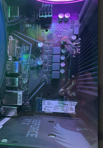

1. XMP im Bios deaktivieren und Mainboard Bios aktualisieren
2. XMP wieder aktivieren und testen. Vielleicht liegt es am RAM
3. in Mainboard Memory QVL nach F4-3200C16-16GTZR suchen
4. Versuchen den CPU Lüfter des CPU Kühlers etwas tiefer zu setzen
damit Luft unter dem Kühler in Richtung Spannungswandler gelangt
5. Bios Defaults laden denn 1,380V CPU Spannung ist eigentlich zu viel
6. Schauen ob im Bios eine Loadline Calibration Option vorhanden ist
(damit kann man die Last CPU Spannung selbst anpassen/verringern).
