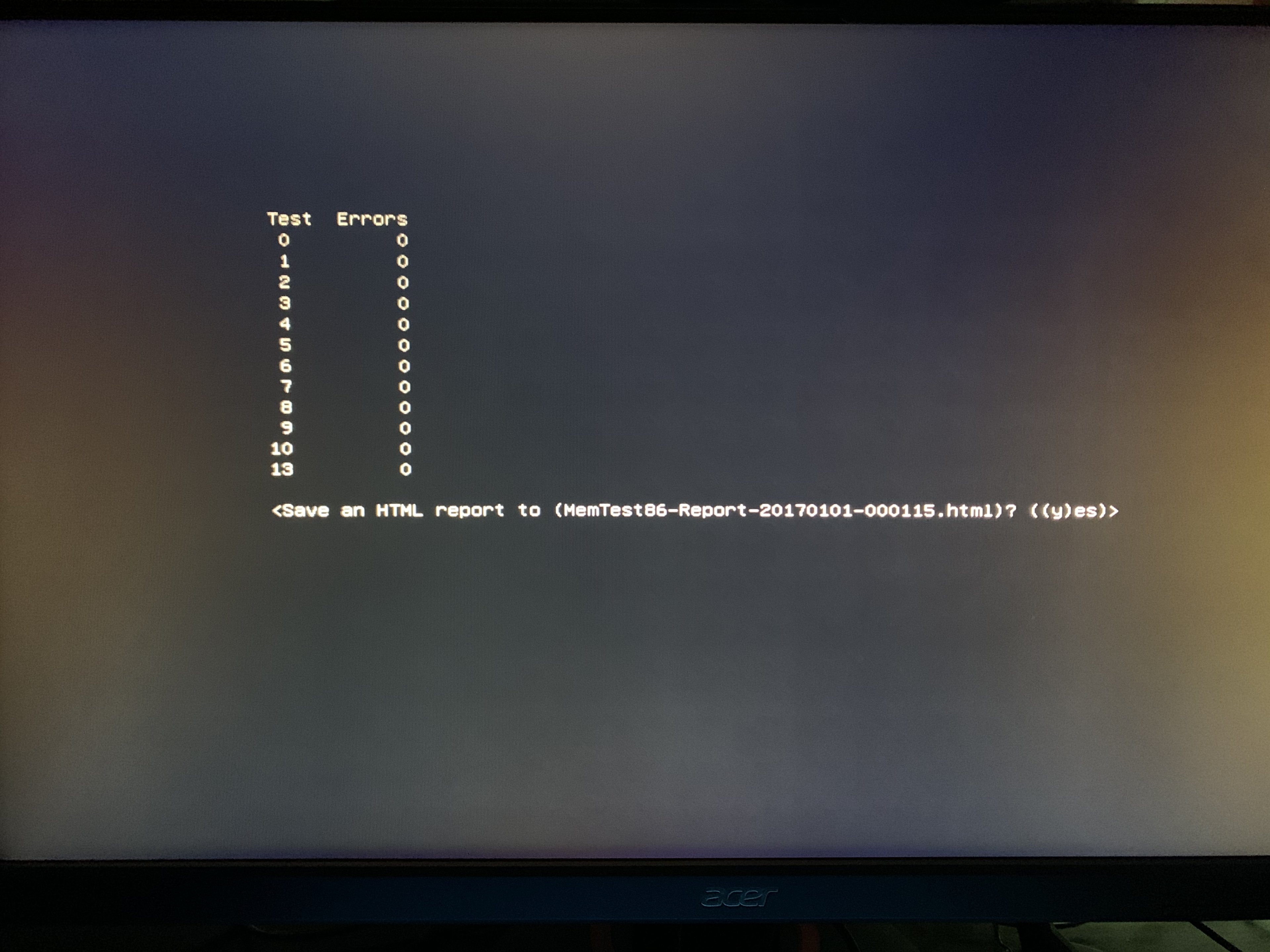

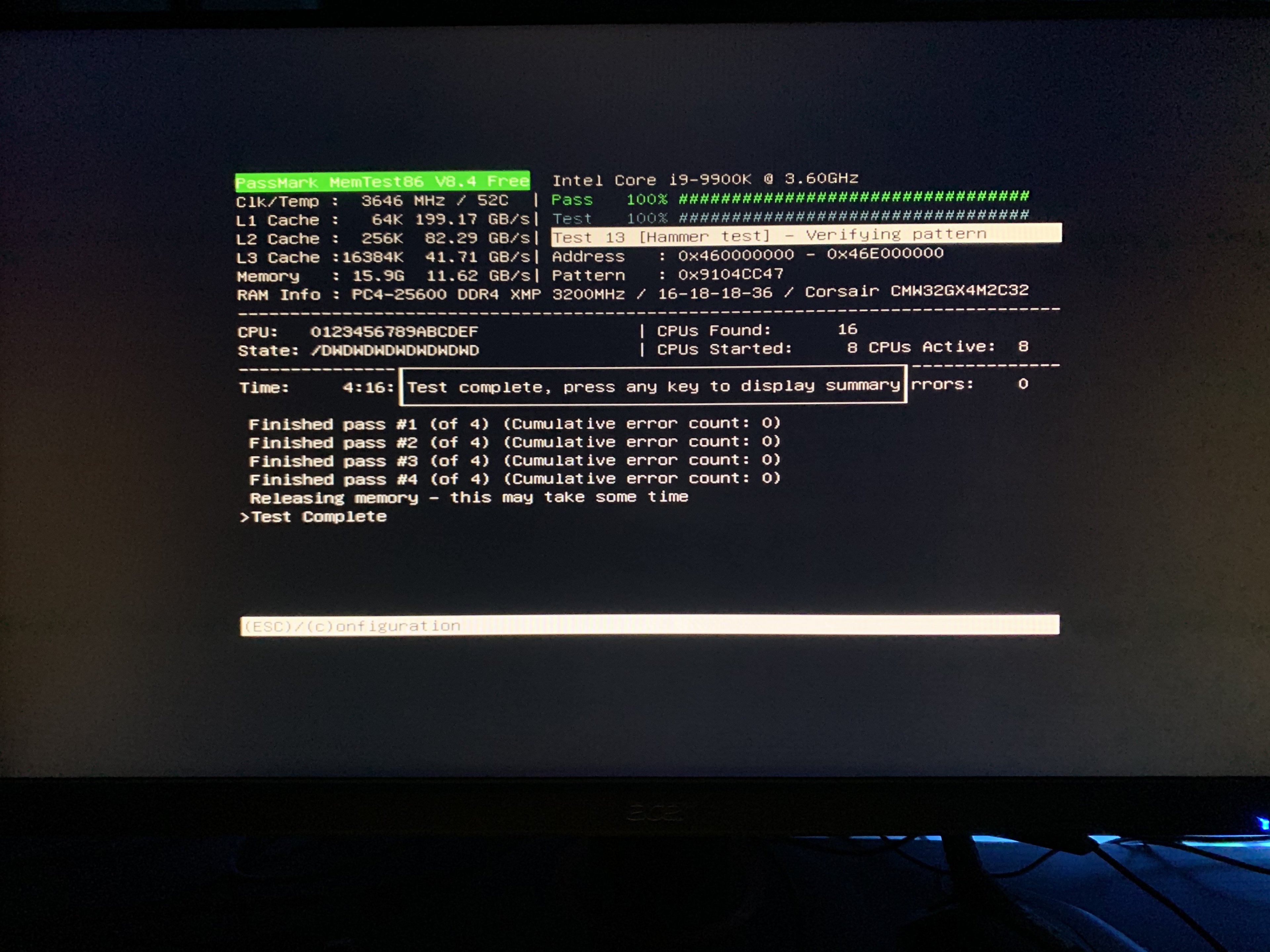

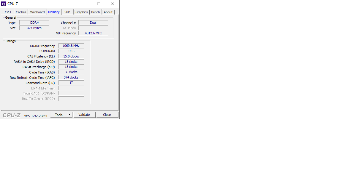

@.Silberfuchs. Danke für den Hinweis. Der erste Test ist durch und ohne Fehler. Der zweite Test läuft jetzt (siehe Foto).

Vor den Tests hast du das Bios wie beschrieben zurückgesetzt?
Ja habe es wie du es beschrieben hast zurückgesetzt. Grafikkarte rausgenommen, Batterie raus und nach 20 Sek wieder rein. Der hat sogar 1 mal lang und dreimal kurz gepiept weil die Batterie nicht richtig drin war. Nach m zweiten Mal ging das dann. Soll ich das vllt an den anderen RAM Platz probieren? Habe das bis jetzt nur an A2 (ganz rechts probiert) aber noch nicht in B2 (laut Handbuch in den beiden Slots einsetzen bei zwei RAMs)
S
.Silberfuchs.
Nein, musst du nicht. Einfach die Riegel wieder einbauen und direkt Windows starten, ohne weitere Einstellungen im Bios. Dann CoD Warzone starten und schauen ob das jetzt sauber läuft.

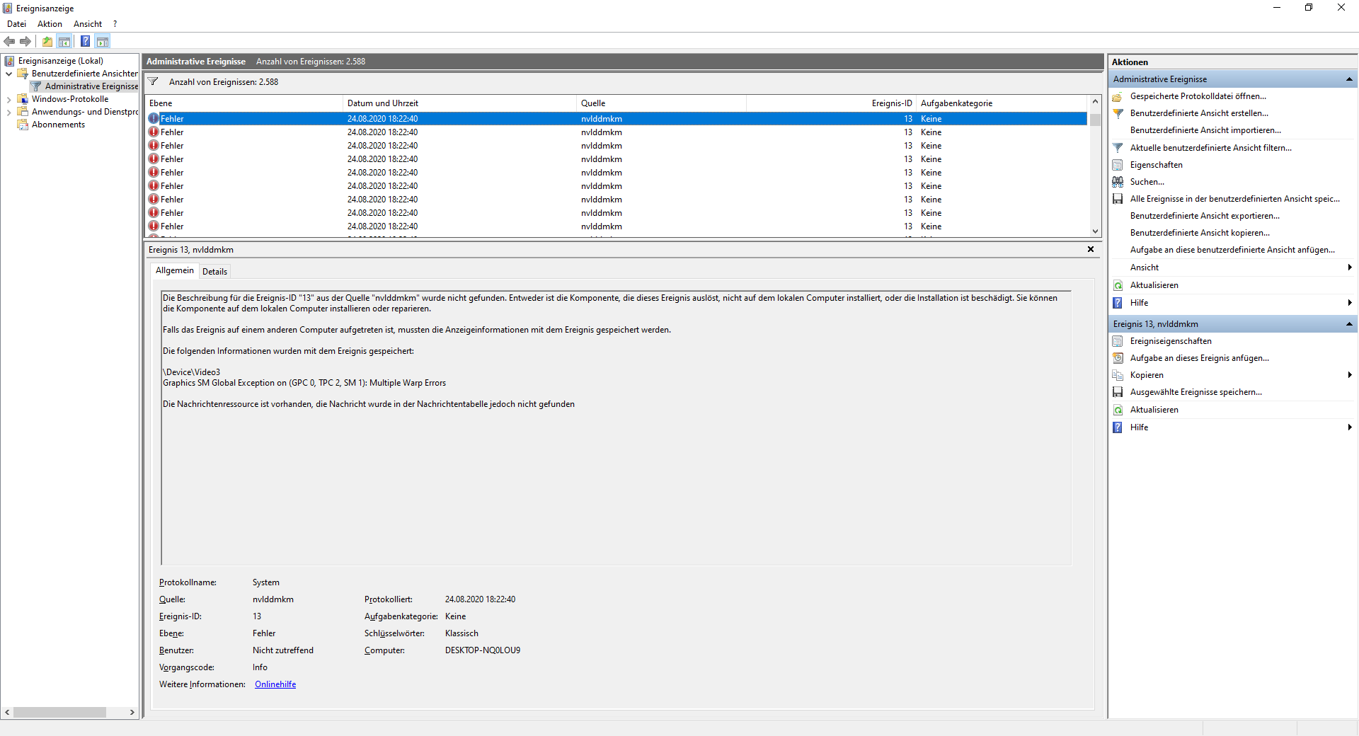

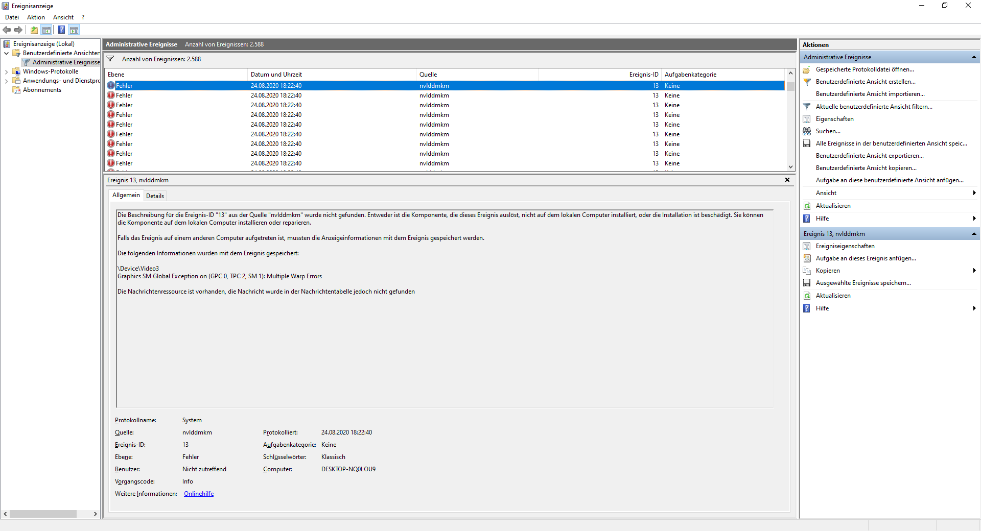

Anbei ein Screenshot von Memory und EP wo 120 Mal der gleiche Fehler auftaucht "nvlddmkm"
Error 5763 kommt nicht. Habe den aktuellen Treiber installiert 452.06
Ich glaube da stimmt was mit dem Treiber meiner Grafikkarte nicht habe das Gefühl, dass die Spiele nicht über die Grafikkarte läuft

Ich denke den RAM kannst du wieder auf seine Standard-Settings einstellen. Aber verzichte vorerst auf die Übertaktung und stelle ihn nur auf 2666Mhz ein bis deine Probleme gefixt sind.
Nun zur Grafikkarte: Hast du auch mal ältere Treiber probiert? Z.B. der 446.14? Falls nein, bitte mal installieren und testen.

Also wenn du schon mehrfach den Treiber installiert und deinstalliert (mit DDU) hast, inkl. Windows-Neuinstallationen, und der Treiber funktioniert trotzdem nicht richtig, dann stimmt meiner Meinung nach mit der Karte was nicht.
Hast du eine andere Grafikkarte zum testen?
Ansonsten gehen mir leider langsam auch die Ideen aus. Speicher hast ja inzwischen erfolgreich getestet und Netzteil hast du auch ein vernünftiges. Wenn es Spannungsprobleme geben würde, zeigen sich die Probleme auch eher anders. Daher vermute ich ganz stark das deine Karte defekt ist.
Ich habe auch mal nach deiner Fehlermeldung aus der Ereignisanzeige gegoogelt und bin auch fündig geworden. War u.a. einer dabei der ebenfalls mit einer 2080Ti Probleme hatte, erst ein Austausch der Karte brachte die Lösung.
Wie gesagt, falls du noch eine andere Karte hast würde ich nochmal die testen. Ansonsten zwecks Garantie deinen Händler kontaktieren oder zurückgeben wenn sie ganz neu ist. Ich wüsste sonst nix was man da noch tun könnte, sorry.
