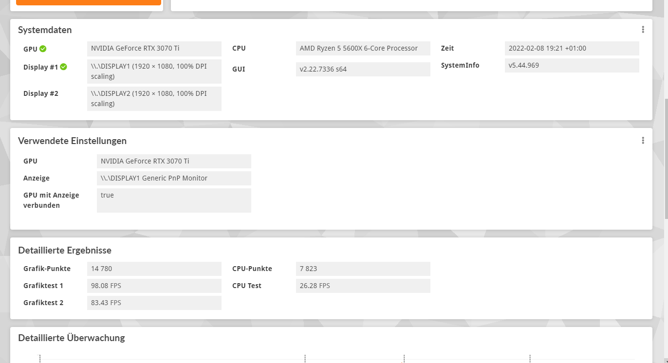

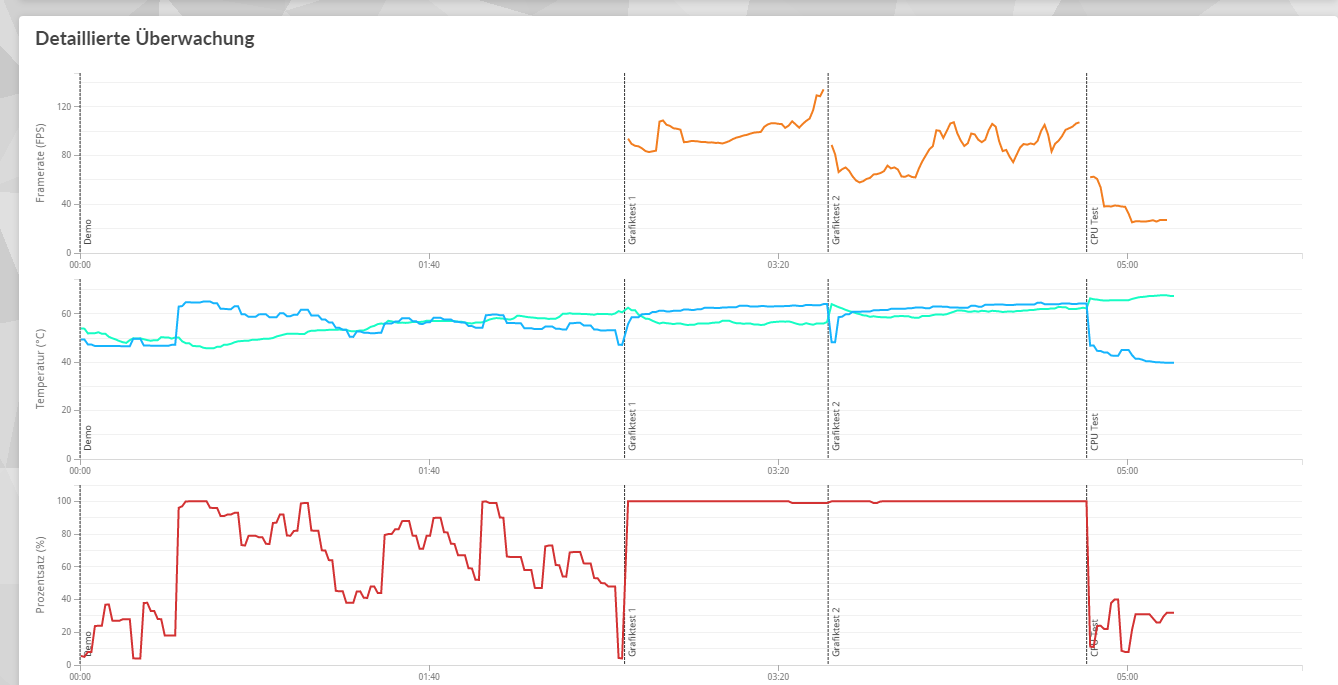

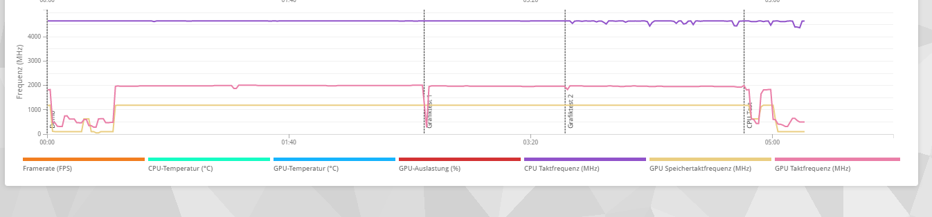

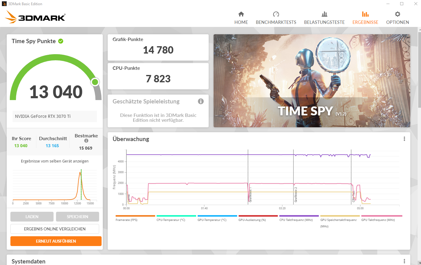

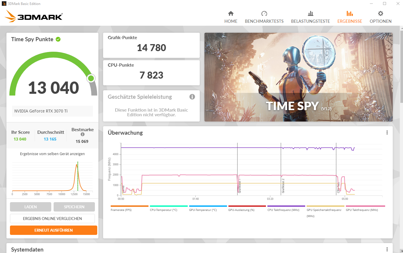

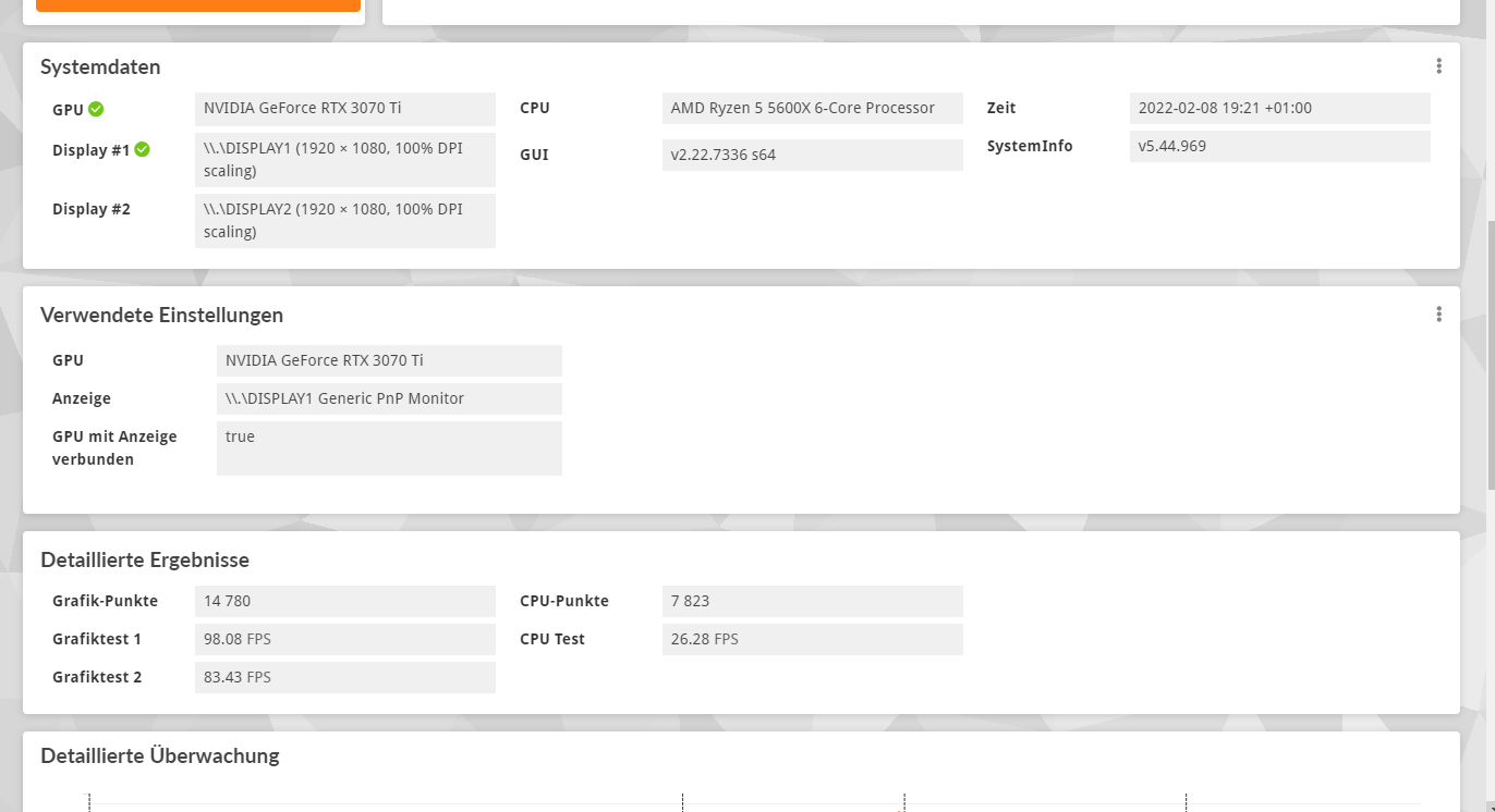

Habe auch so ein Benchmark Test mal gemacht, weiß nicht ob der vielleicht auch hilft.
Vielen Dank im Voraus

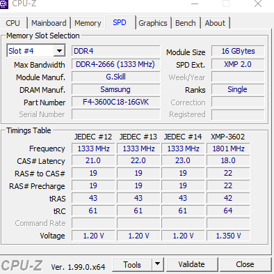

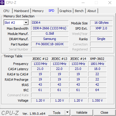

PHuV schrieb:

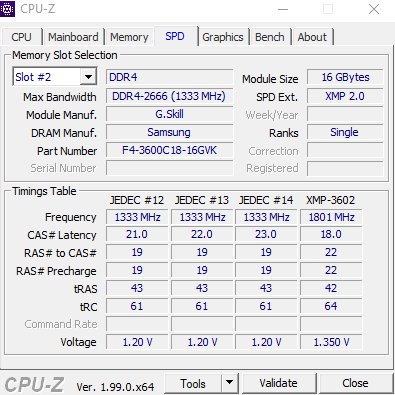

CPU-Z installieren,, und uns hier mal den Reiter SPD als Screenshot zeigen. Bitte kein Bild mit dem Handy machen!

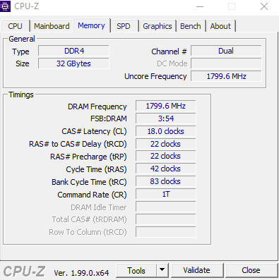

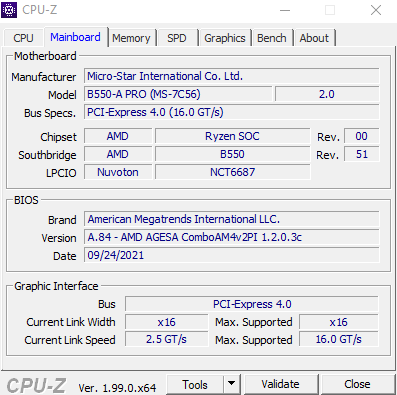

Bitte mal einen Screenshot von CPU-Z und den Reiterkarten "Mainboard" und "Memory" posten.
Die BIOS-Version passt nicht zu dem was sich aktuell auf der MSI-Webseite finden lässt. Es wäre auch gut zu wissen mit welcher Konfiguration der Speicher aktuell läuft.

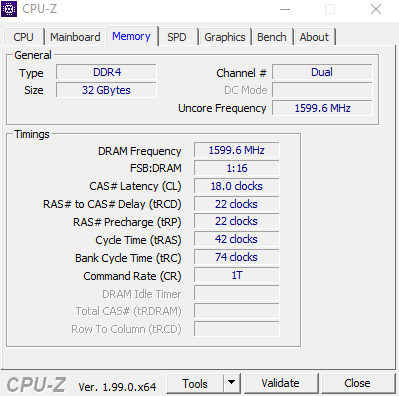

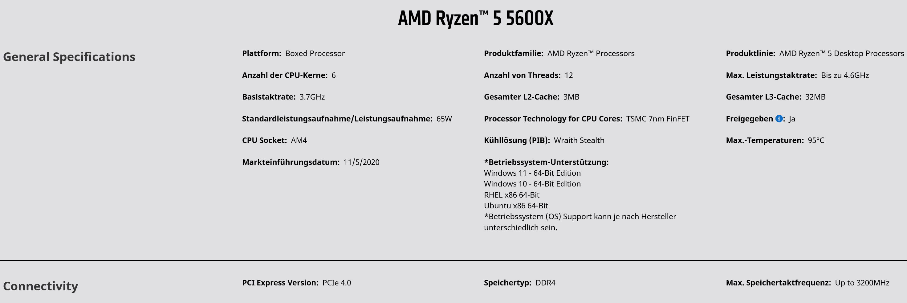

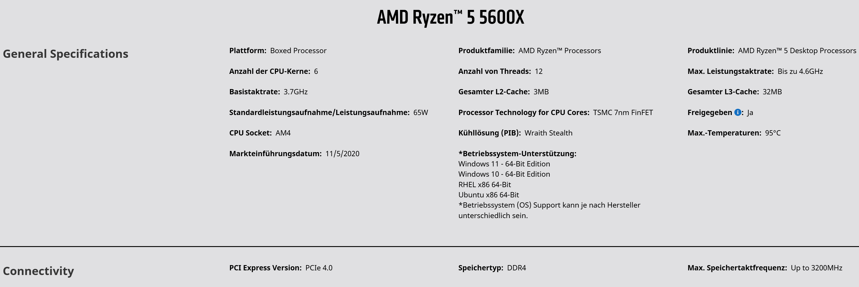

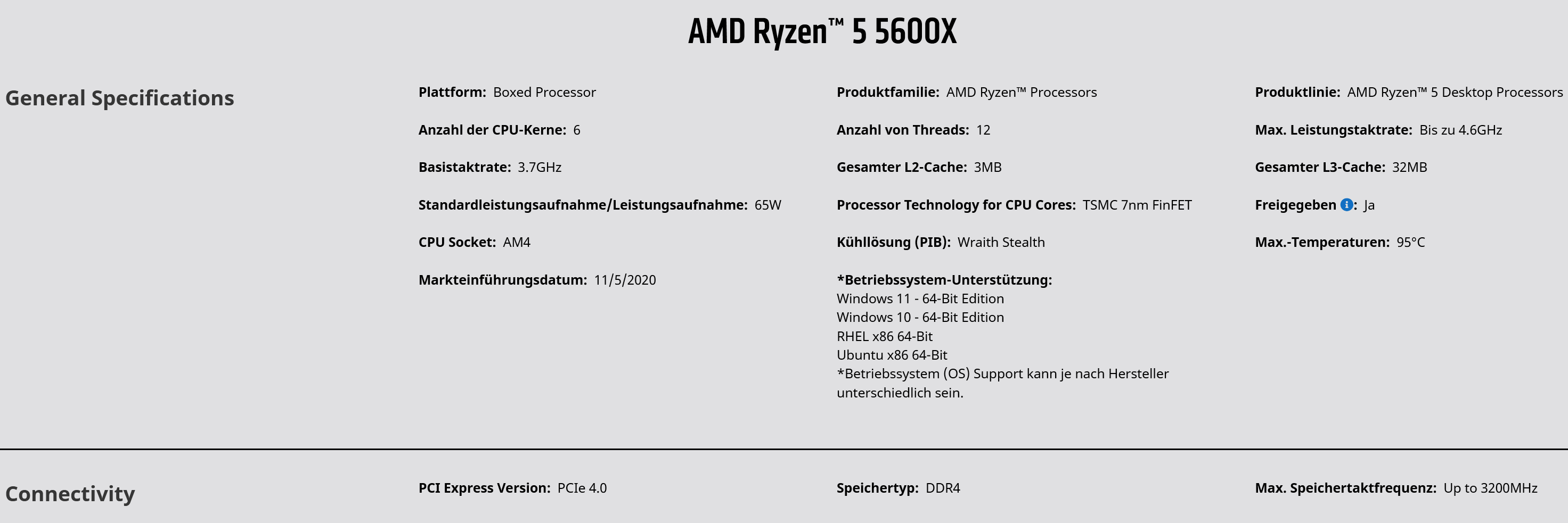

Der Ram ist zur Zeit übertaktet.
Reduziere den Takt des Arbeitsspeichern mal auf 3200 MHz, damit du dich innerhalb der von AMD vorgegebenen Spezifikationen für den Prozessor bewegst (siehe Screenshot von der AMD-Webseite, rechte Seite, unten).
Wenn das Ganze dann stabil läuft, kann man anschließend immer noch an das Hochtakten des Speichers wagen.

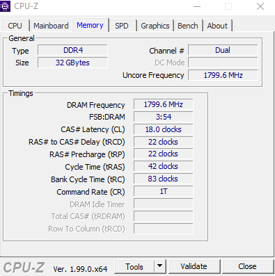

Danke für die Hilfe bist jetzt, sieht das so besser aus ?
Jepp so passts mit dem RAM.
