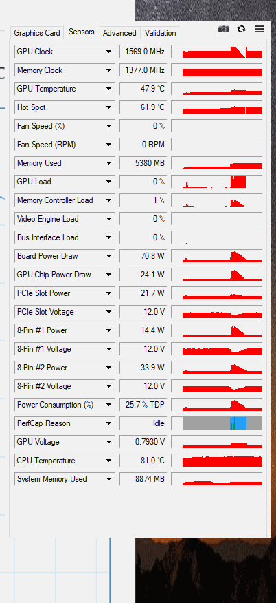

Also Graka temp war bei 69 grad als ich das grad nochmal getestet habe cpu war noch niedriger, glaub nicht dass das an den Temperaturen liegt. Hab grad auch die Graka mal ausgebaut und komplett von Staub befreit und nochmal Sauber reingesteckt.
Genau als die Graka an der Leistungsspitze ist schmiert das Spiel ab, dann geht die leistung ganz langsam runter, habs grad mal mit GPU-Z angeschaut
Also FurMark stürzt nach maximal 10% ab und ich lande wieder auf dem Desktop... Kann mir einer sagen woran das liegen kann? Hab schon vorsichtshalber neues NT bestellt, sollte Samstag da sein.
Ok...Also diese Spitze in Power usw. ist das Spiel und der Absturz...dann sinkt die Power usw. langsam ab....komisch, aber naja.
Was ich interessant finde, ist die hohe CPU Temperatur....warum ist diese so konstant hoch?
Eigentlich hätte ich erwartet, dass sie mit den beenden des Spiels abrupt abfällt.
Dass sie immer noch 81°C hat, spricht entweder für eine hohe Hintergrundlast, oder eine extrem schlechte Kühlung.
Be-Quiet 750W (ist jedoch schon älter ~ 8Jahre)
Ein altes Netzteil kommt eventuell nicht mit den schnellen Lastwechseln der modernen CPU& GPUs klar....da haben sich die Anforderungen stark erhöht.
Aber das erklärt nicht die CPU Temperatur....und das wäre der Anhaltspunkt, den ich zuerst untersuchen würde.

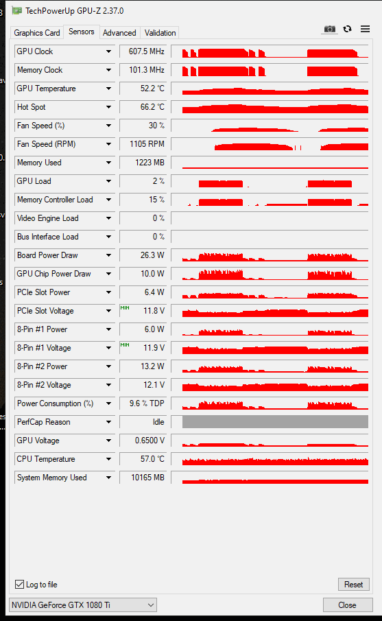

Nochmals ein Test zum Vergleich.

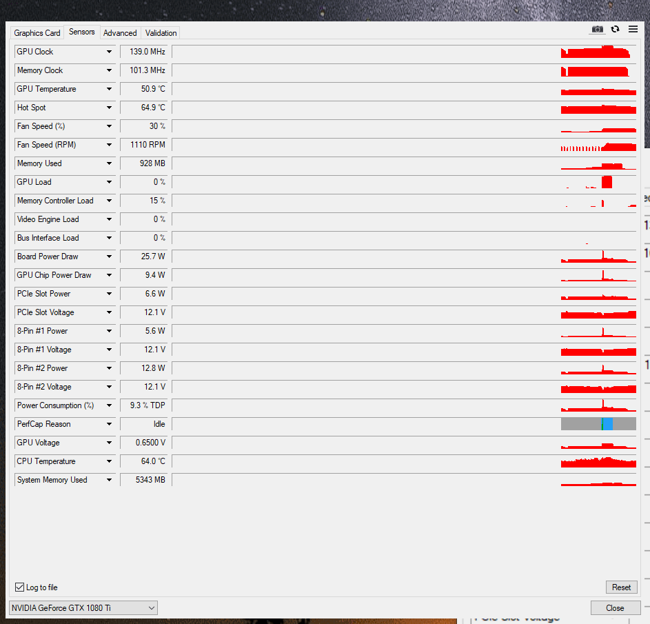

Hab heute mal reingeschaut im Bios und hatte mich geirrt, hab mein Windows vor einem Monat neu aufgesetzt und seitdem lief die CPU auf stock somit kann ich das ausschließen. Die RAM sind die CL 16, glaube 16 - 16 - 18, hab noch 16 gb von Corsair da, könnte die probeweise reinmachen, wobei ich wirklich nicht davon ausgehe dass das am RAM liegen könnte...
Dieses mal lief Furmark 2 mal durch ohne Probleme, vermute da dass System noch kalt ist? Weiß langsam echt nicht mehr weiter...
Benutze nochmal eine anderes Programm...HWInfo z.B.
Und konzentriere dich bei dem Testprogrammen auch mal auf die CPU.
Läuft die CPU in Prime95(verschiedene Presets ausprobieren), stabil, und hält sie ihren Takt?
Hast du in CInebench R23 die üblichen Punkte?
https://www.computerbase.de/artikel/prozessoren/cinebench-r23-community-benchmarks.74276/
Was sagt der Taskmanager zu den laufenden Prozessen? Ist Idle bei dir wirklich 0-2% oder liegt die CPU Auslastung höher?
