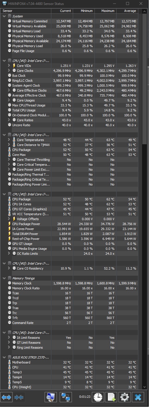

Also du hast bei fast allem Recht, jedoch stürzen anspruchslose Spiele nicht ab, sondern diese Ruckeln auch, wie ich das heute in Alfaview hatte genau gleich, das Fehlerbild bei spielen wie League of Legends ist das selbe dass es alle paar Sekunden zu einem Ruckler von einer Sekunde kommt und das Spiel danach weiter funktioniert. Lüfter habe ich erst gestern alle geprüft, alle Lüfter laufen, das einzige Problem war dass das Netzteil sozusagen falsch herum montiert war (lüfter richtung Boden) das war früher kein Problem da der Rechner auf Schienen stand und von unten luft ziehen konnte doch irgendwann hab ich den Tisch getauscht und die Schienen abgenommen. Hab jetzt schon vermutet dass das Netzteil dadurch vielleicht einen Fehler bekommen hat, kann ich grad nicht beurteilen. Der Lüfter vom NT dreht sich! Lüfter von CPU drehen sich. Ich lade mal paar Infos von HWInfo hoch und warte mal auf eure Aussagen. Danke an alle nochmals!

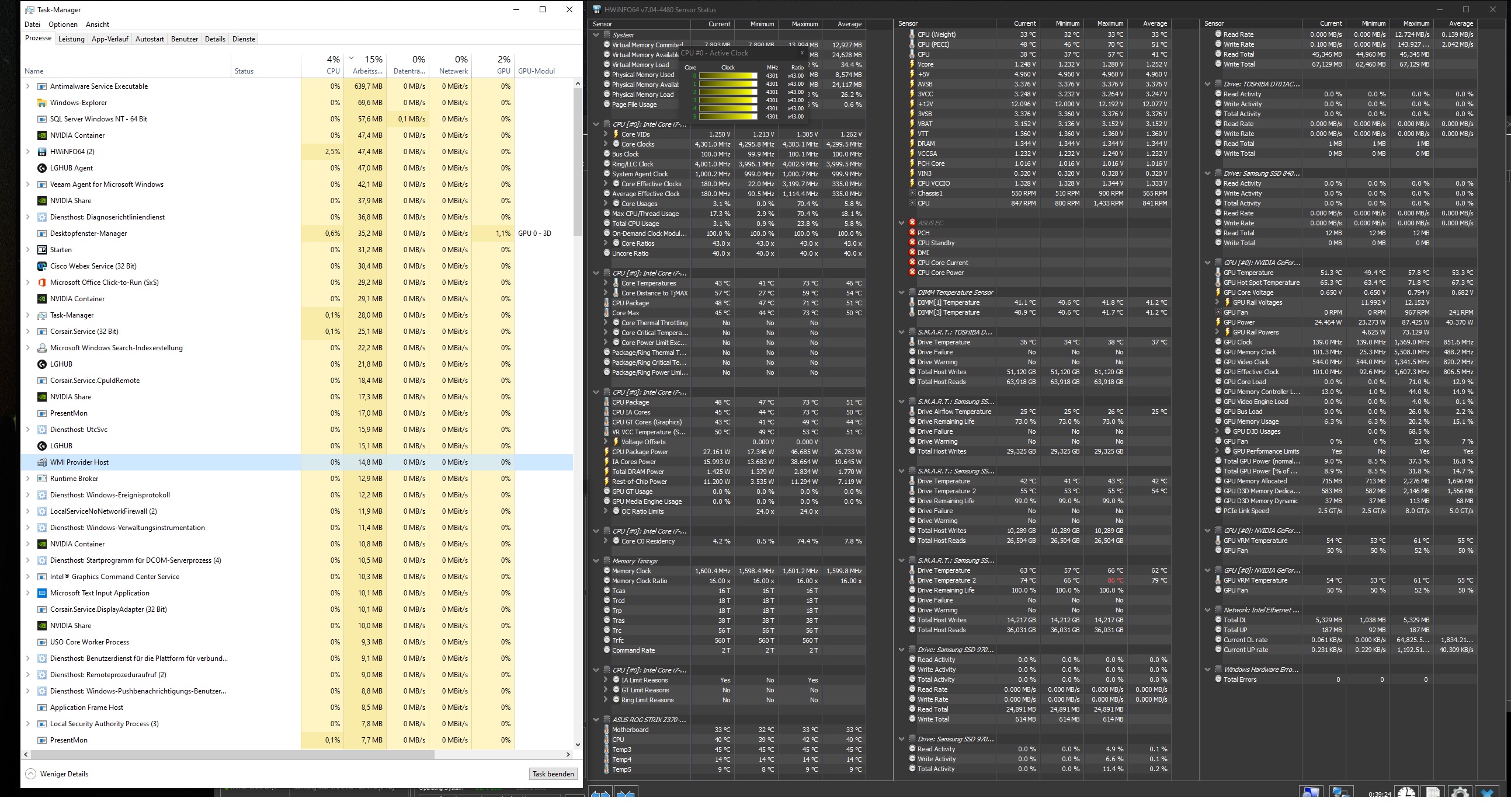

9,4% CPU Auslastung sind aber kein Idle. ;)
Bei minimum steht 5,9%, beim Durchschnitt steht 9,2%.
HWInfo hat natürlich selbst auch eine kleine Last....aber das sollte viel weniger sein.
Hab den Screenshot aufgenommen, da hatte ich noch Google Chrome und Alfaview am laufen, da sollte die Last passen glaube ich^^

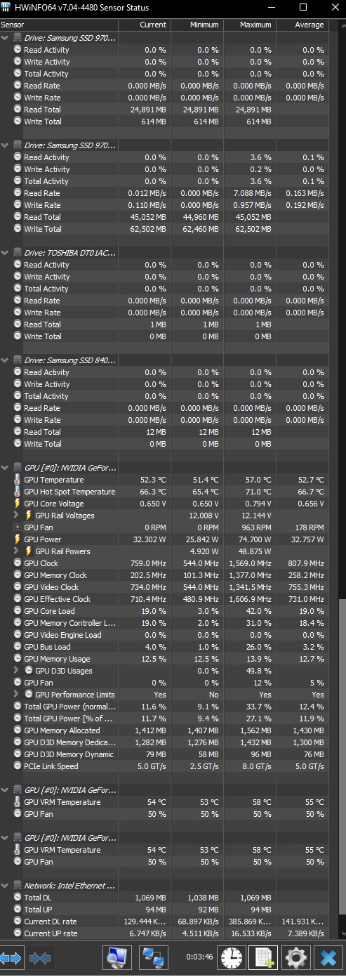

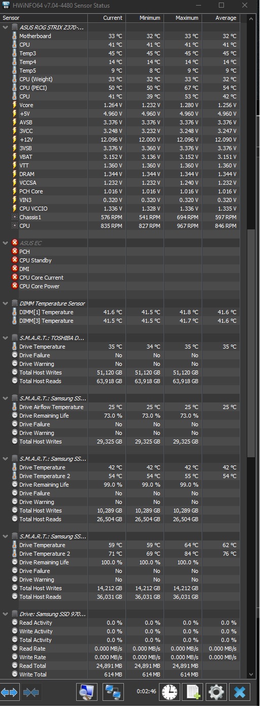

Diesmal wirklich Idle, so ziemlich alle Hintergrundprogramme aus, bis auf LGhub. Mich verwundert die Ram Aulastung. Was mir jedoch noch mehr sorgen macht ist dass meine NVME auf 86 grad war, das ist auch die Festplatte auf der mein Windows läuft und die meisten meiner Spiele drauf sind. Jemand meinungen dazu?

Die SSD ist in der Tat ziemlich warm.
Könnte ein Problem sein.
Ist die irgendwie gekühlt?
15% Rambelegung sind meiner Meinung nach normal.
CPU taktet scheinbar nicht rauf oder runter, und senkt auch nicht die Spannung....also eher wie bei allcore OC und nicht wie es Stock zu erwarten ist.
Hier halte ich den Temperatursprng auf 73°C für relativ hoch, wenn man bedenkt, dass die höchste CPU Auslastung nur 23,8% gewesen sein soll.
Wie sieht es denn bei längerer CPU Last aus?

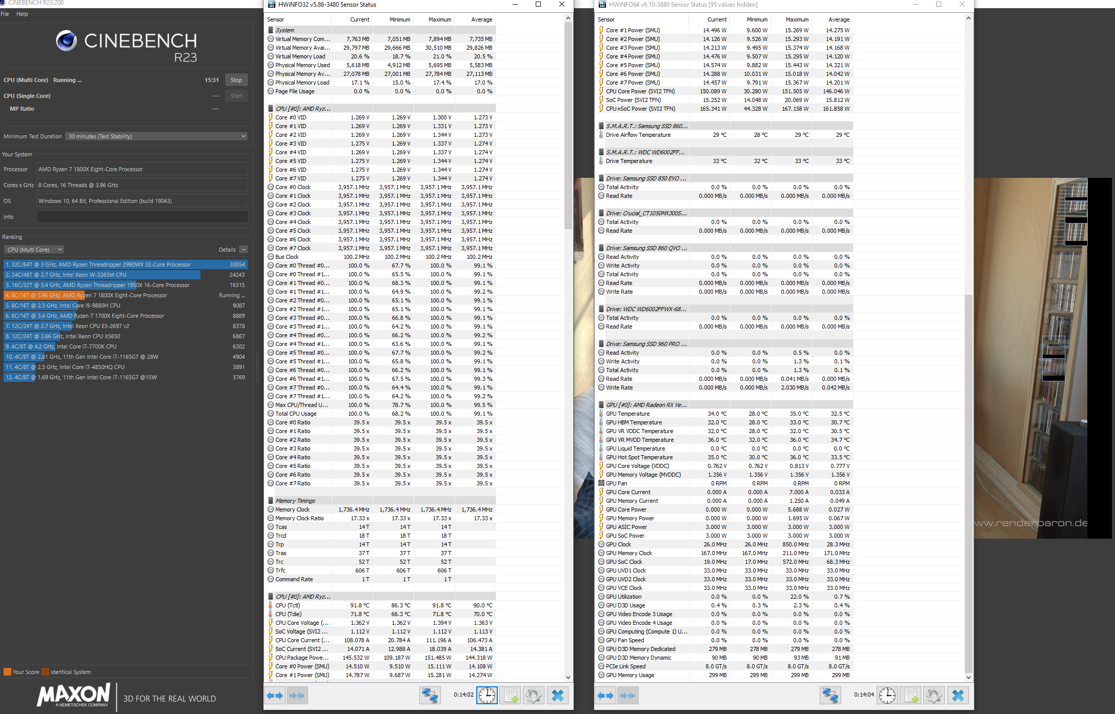

Ich habe mal 13Min Cinebench R23 laufen lassen....nur so als Vergleich:

86 Grad ist zu viel, und da kann ich mir schon vorstellen, daß die SSD ab und zu aussetzt/drosselt, um die Temperatur zu reduzieren.
Wenn das die 970 Evo Plus ist: https://www.anandtech.com/show/13761/the-samsung-970-evo-plus-ssd-review/9
85C sind "critical", nicht gut. Wie ist das SSD genau verbaut? Ist da ein Kühlkörper drauf? Wenn ja, ist keine Schutzfolie zwischen Kühlkörper und SSD, denn manche Hersteller tun das gerne (Gigabyte z.B.)

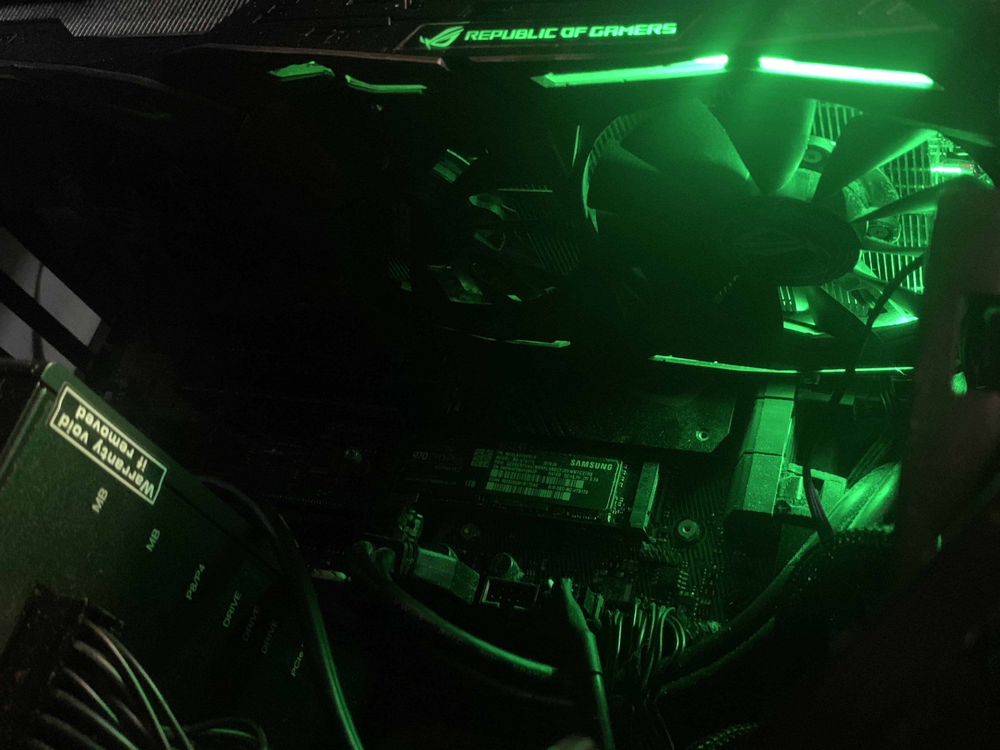

Also Netzteil ist definitiv mit 2 Strängen angeschlossen, merke grad nur, dass nur die Hälfte der Grafikkarte leuchtet.
Hab mal ein Bild dazu gemacht.
SSD bin ich am überlegen wie ich diese runtergekühlt bekommen soll…
Hab grade auch bemerkt dass wenn meine GPU Lüfter auf mindestens 70% lüften da ein merkwürdiges Geräusch dabei entsteht.
Hab mal ein Video dazu gemacht.
