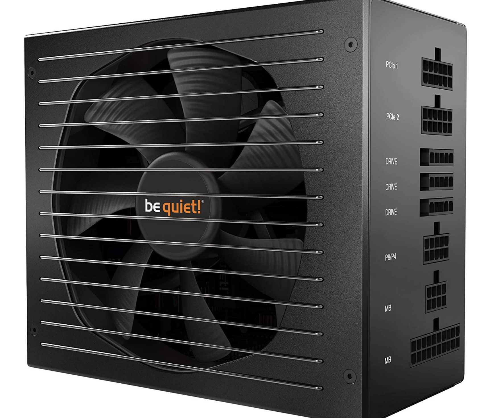

Das Netzteil hat nur 2 VGA Stränge und die sind beide angeschlossen oder was meinst du?
NT BeQuiet Straight Power 11

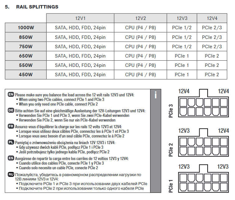

Du nutzt ein Multirail Netzteil, deswegen musst du beim Anschluss der Graka penibel auf die Verteilung der Last auf die einzelnen Rails achten.
Mit dem Anschluss der beiden Stränge an PCIe 1 und 3 verteilst du die Last auf beide Rails (V3 und V4) die für die Graka zuständig sind
Wenn das so angeschlossen ist und der Fehler weiterhin auftritt wird es dann leider wohl an der Graka liegen.

Das Straight hat nur 2 PCIe Ausgänge, was soll er da beachten.

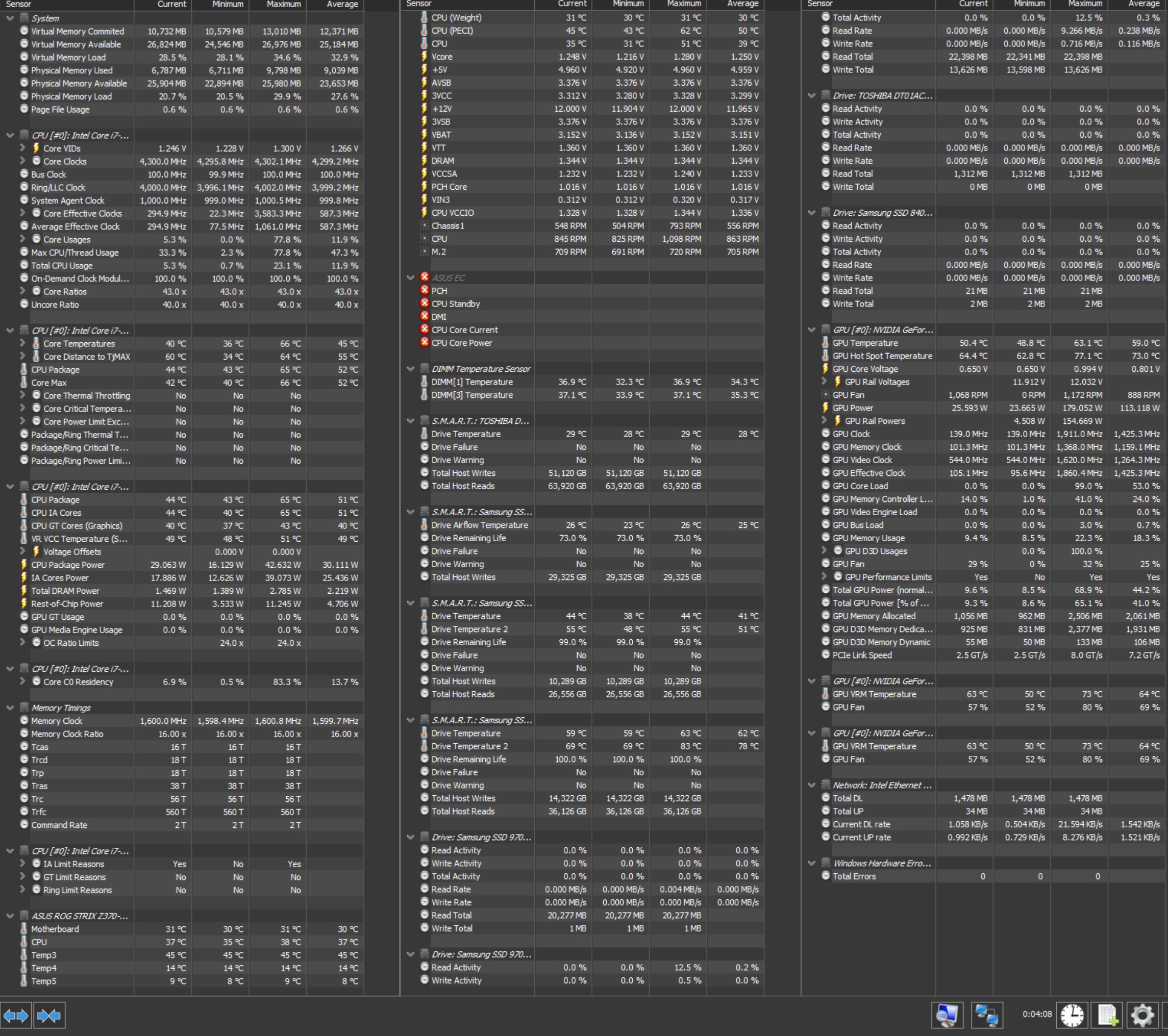

Hat denn die Karte schon mal ihren Boosttakt irgendwo erreicht bzw. hast du mal screenshots von HWiNFO, wo die belastet wird?
Jag die mal durch Superposition mit den Standardeinstellungen und dann noch mal mit deinen Reduzierungen, jeweils screenshots danach bitte.
HWiNFO setzt du jeweils vor einem Durchgang auf null durch klicken auf die Uhr.

Das 750 Watt Modell hat 3, was auf dem Bild oben auch klar ersichtlich ist!goodnight schrieb:Das Straight hat nur 2 PCIe Ausgänge, was soll er da beachten

Also zunächst einmal, ich hab damals die Werte der Grafikkarte ich sag mal nicht so hart underclocked wie dieses mal, vermutlich liegt es daran. Ich weiß auch nicht wieso ich das selbe Fehlerbild hatte als ich auf der Onboard Karte versucht hatte zu zocken, sollte ich da meine GPU komplett vom Netz nehmen und aus dem PCIE stecker ausstecken? Hatte nämlich nur das DP Kabel umgesteckt gehabt.
Und das Netzteil hat definitiv nur 2 PCIE Stecker, siehe Anhang.
Hab die Kabel jetzt aber umgesteckt so dass es wirklich passen sollte und dennoch keine Besserung.

Dann ist es aber nicht die 750 Watt Variante des Straight Power 11. Nur die Modelle mit 450, 550 und 650 Watt haben 2.
Absoolutely schrieb:Dazu neues NT eingebaut (BeQuiet Straight Power 11, 750W)

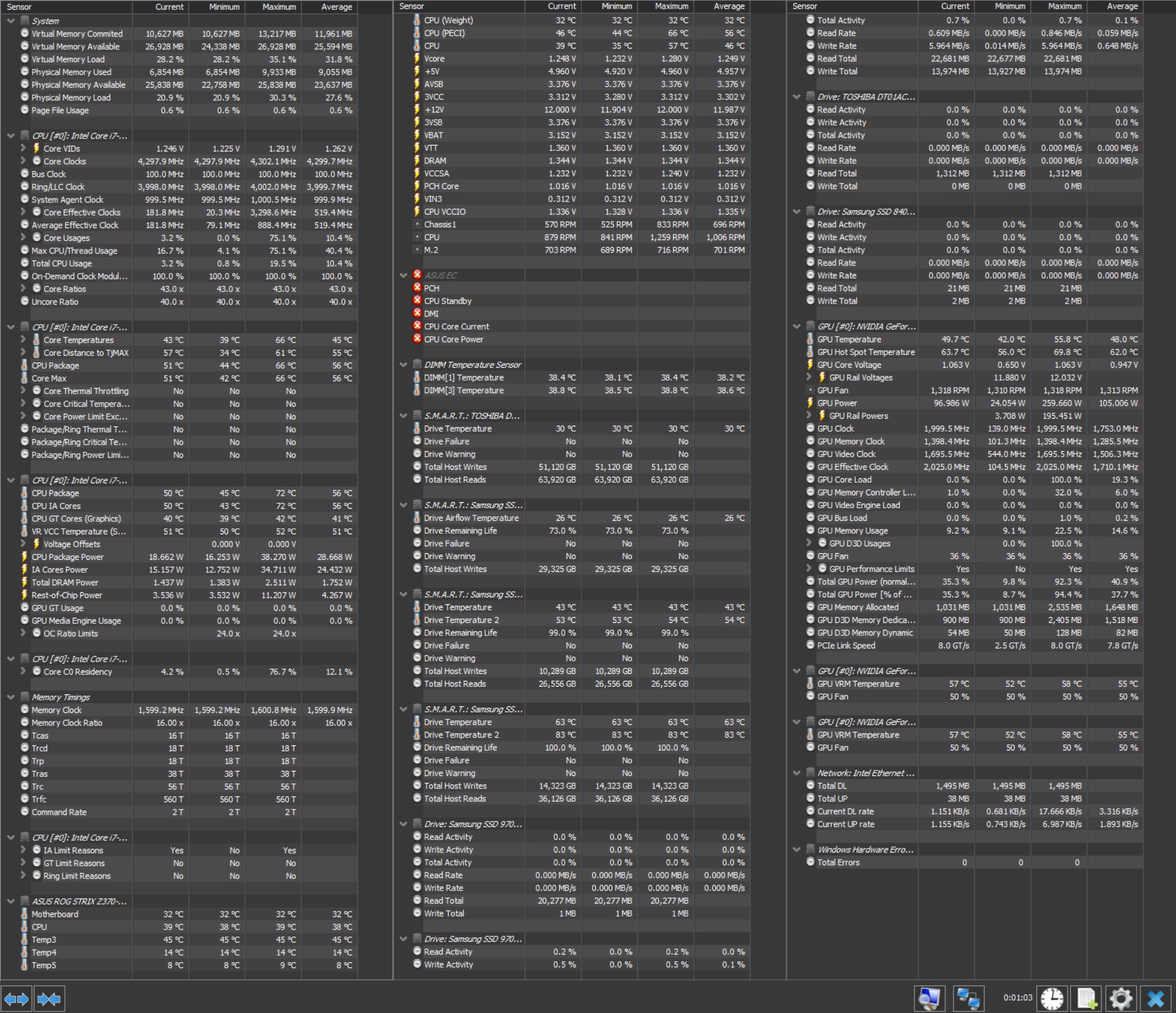

Also hab jetzt mal paar durchgänge mit Superposition getestet,
Overclocked Mode: hält etwa 3-5 Sec aus danach crash
Gaming Mode: sind es höchstens 7 Sec danach crash
Underclocked Mode(eigen): Durchgelaufen
Screenshots von HWInfo hab ich beigefügt.
