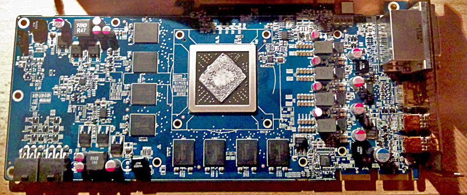

Hallo Leute ich brauche bitte euren Fachmännischen Rat :)
Ich suche einen passenden Kühler für meine 6950 von Sapphire die NICHT im Referenz Design ist.
Ich will die Karte OC deswegen ist die Leistung des Kühlers sehr wichtig.
Andererseits will ich aber auch keine Turbine im PC.
Der PC soll schon deutlich leiser werden als er jetzt mit dem GK onboard Kühler ist.
Ich denke mal so 30 db bzw 2 Sone sollten es max werden (pi mal Daumen geschätzt :D)
Nun stehe ich vor der Wahl des passende Kühlers.
Es gibt zwar Vergleichstest zu den einzelnen Kühler aber keine wirklich vergleichbaren Werte der Kühlleistung
Beispiel:
Shaman vs. MK13:
http://www.hardwareluxx.de/communit...-mk-13-mit-gtx-570-a-783312.html#post16201870
(Danke an dorndi für den Link)
Hier schneidet der shaman ganz gut ab gegen den MK 13.
Jedoch wird der MK-13 bei dem Test mit nur 1 Lüfter bestückt (bis zu 4 sind Möglich) Ich will aber mindestens 2 einsetzen (Silent Wing USC).
Der Spitfire wird immer in der Position "nach oben" getestet da so die Kühlleistung die beste ist. Ich müsste ihm aber "nach unten" einbauen da mein CPU Lüfter ein Genesis ist.
Wie ihr seht ich brauche Hilfe :)
Weiters ist da noch das Problem der Kühlung der Spawas. Was wäre da eine gute Lösung für eine 6950 die nicht im Referenzdesign ist?

Nach dem Foto:
http://www.pc-cooling.info/kuehlertests/06082010/gtx480_complete_incase_gr.jpg
Muss ich erstmal schucken und messen ob der wenn er nach unten montiert wird überhaupt in meinen kleinen PC passt ;)

Ja das gilt aber meist nur für das Referenzdesign.
Aber ok ich hab ja wie oben zu lesen ist mich nun für den Shaman entschieden weil der bei den meisten Test einfach am besten abschneidet und auch unter vollast leiser ist als der AC XTREME.
