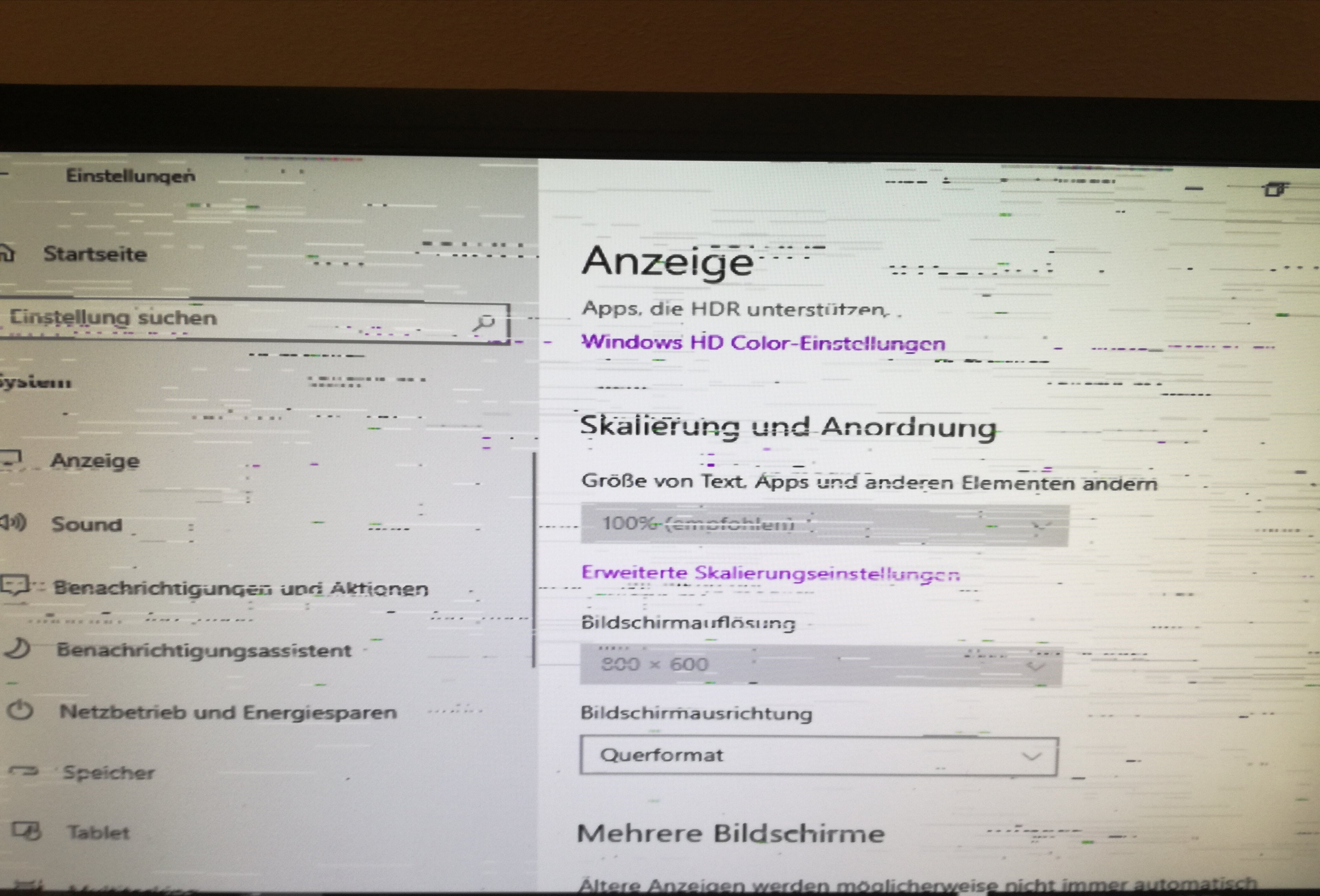

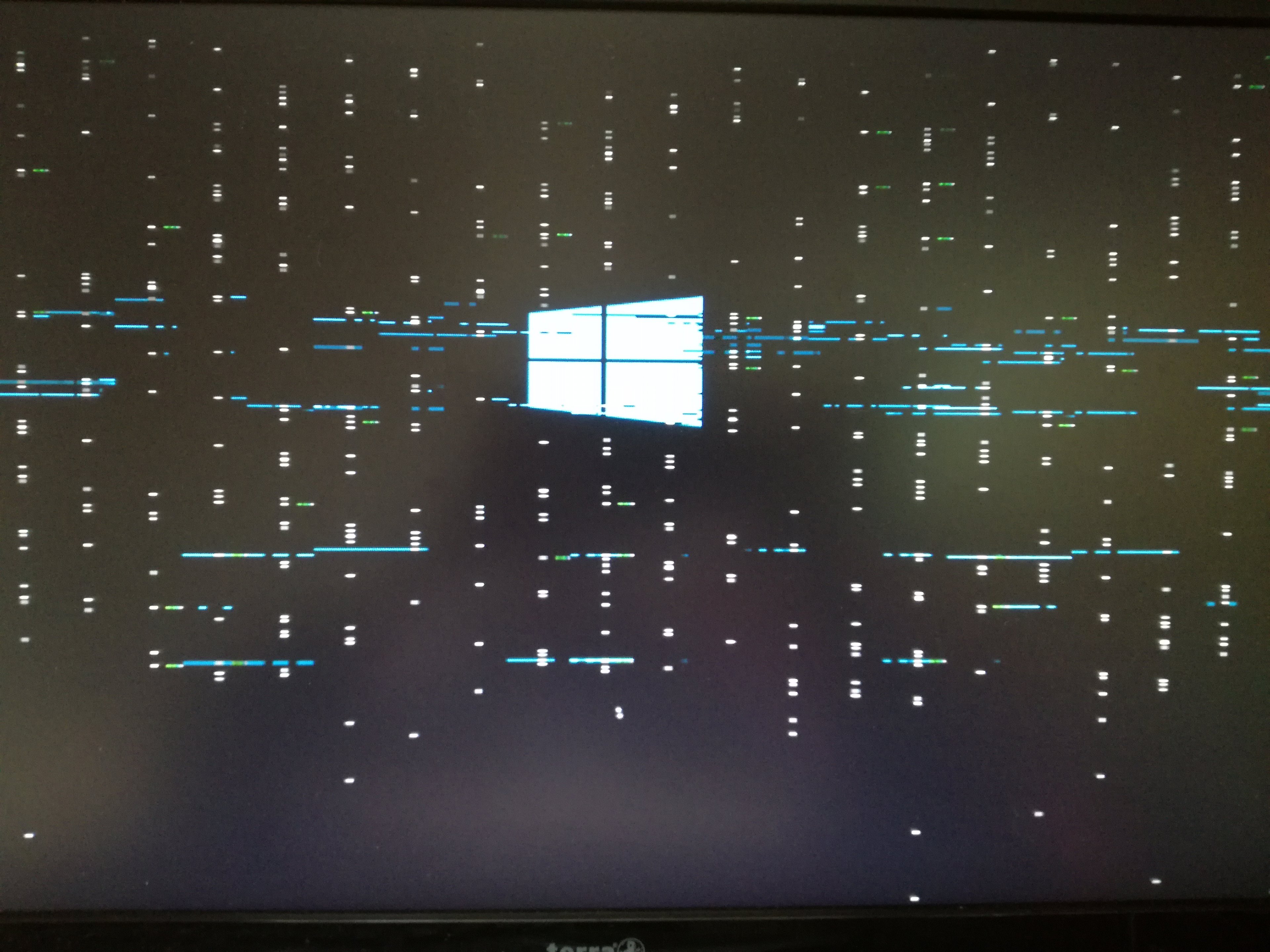

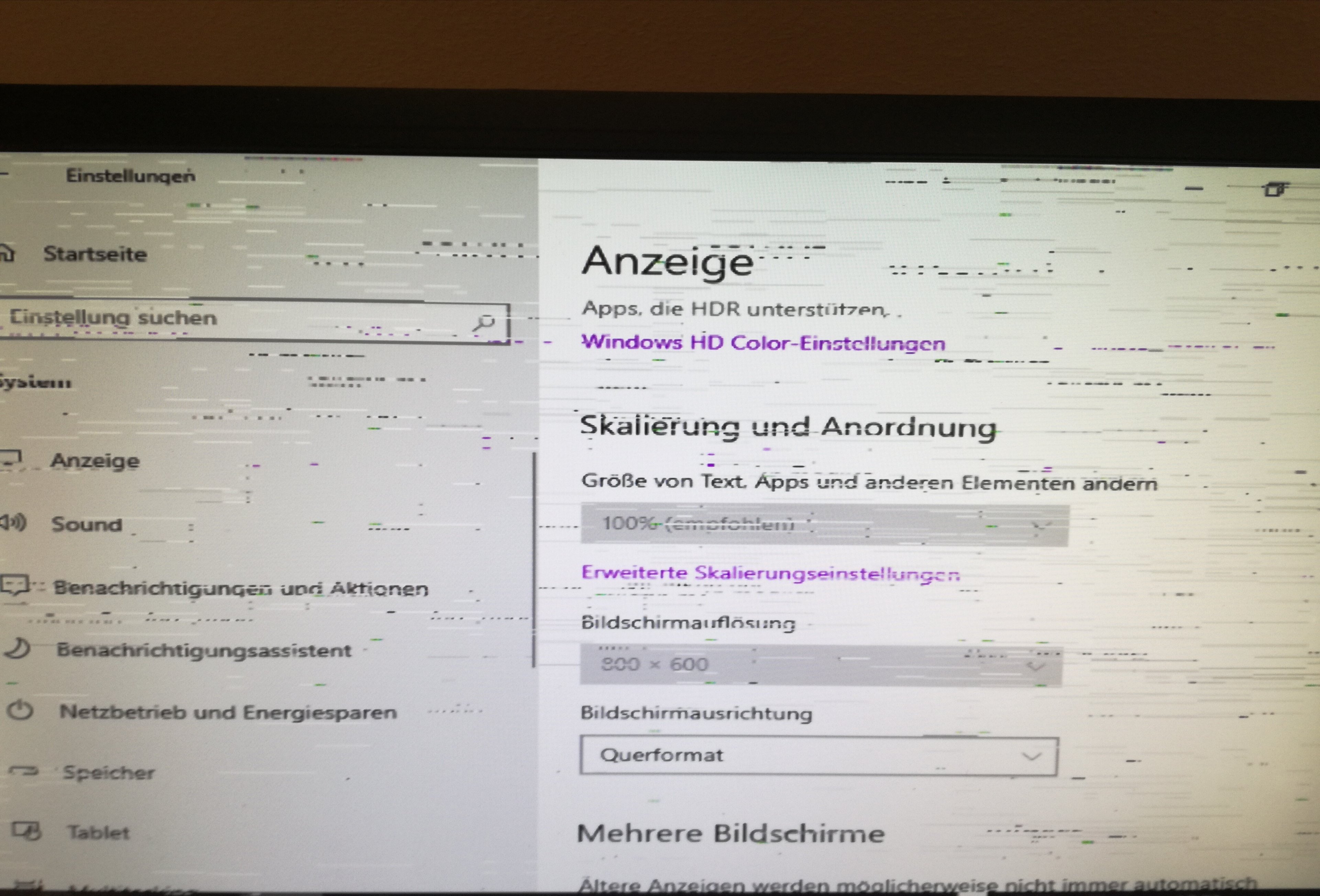

Moin,

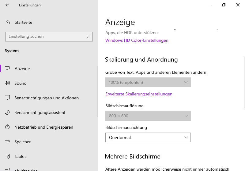

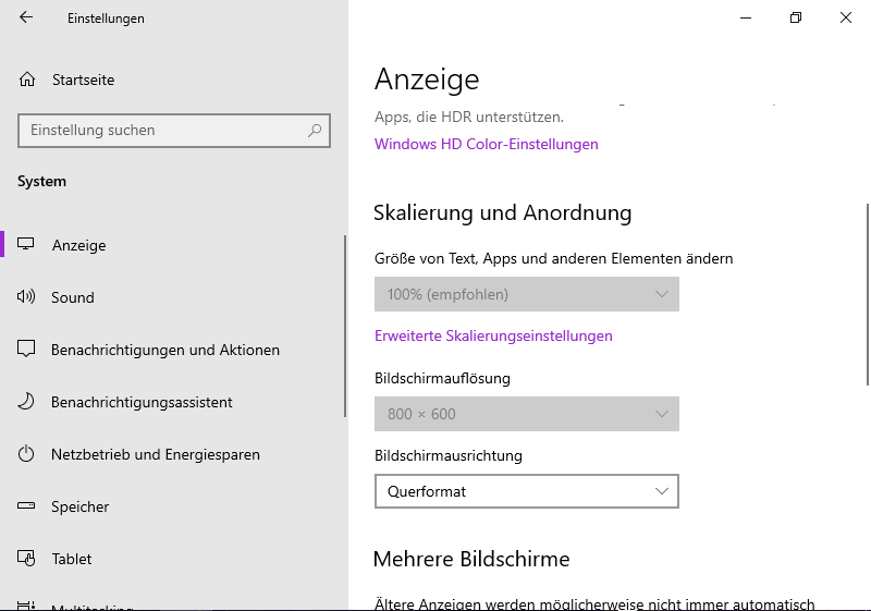

als ich gestern meinen PC laufen hatte, gab es urplötzlich ein Standbild und es erschienen Grafikfehler über dem ganzen Bildschirm verteilt (ich habe Bilder von diesen Grafikfehlern angehangen). Diese gehen jetzt auch nicht wieder weg und ich vermute, dass meine Grafikkarte spontan den Geist aufgegeben hat. Im Gerätemanager steht unter meiner GTX 760 "Dieses Gerät wurde angehalten, weil es Fehler gemeldet hat. (Code 43)". Außerdem ist das Bildschirmformat jetzt fest auf das Format 800 x 600 eingestellt (denke mal es wird nun automatisch die onboard Grafikkarte verwendet weil die eigentliche nicht mehr funktioniert?).
Bei Screenshots sind die Grafikfehler nicht zu sehen.
Ich habe bis jetzt ausprobiert den Treiber zu deinstalliert und neu draufzuspielen, habe unter der Systemwiederherstellung den Computerzustand zu einem alten Zeitpunkt zurückgesetzt und habe auch einen anderen Grafikkartenslot probiert, alles ohne Erfolg.
