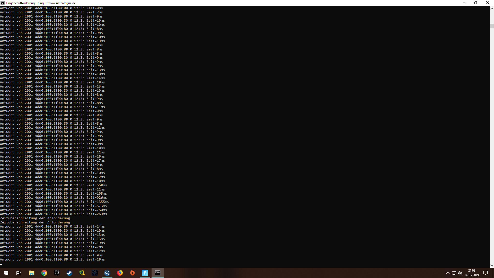

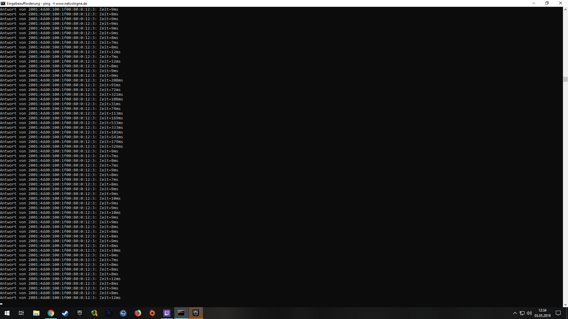

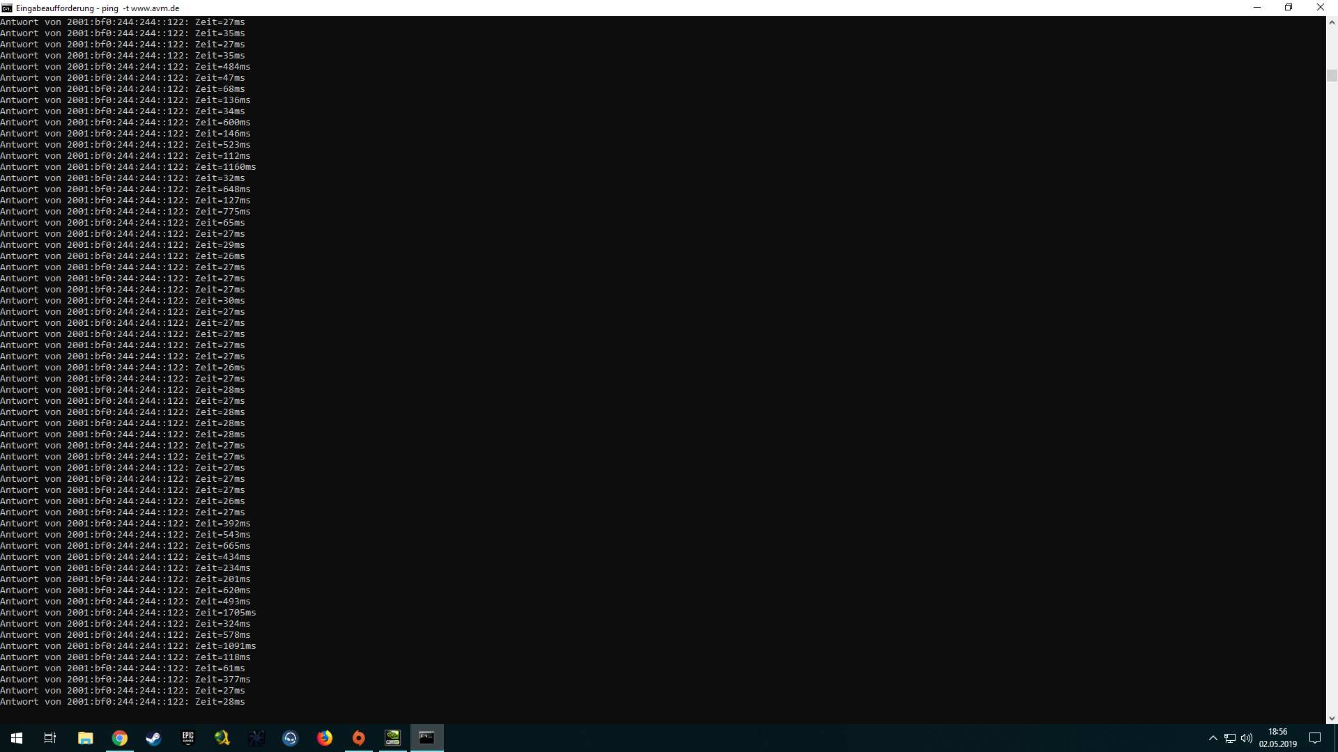

Hallo erstmal.

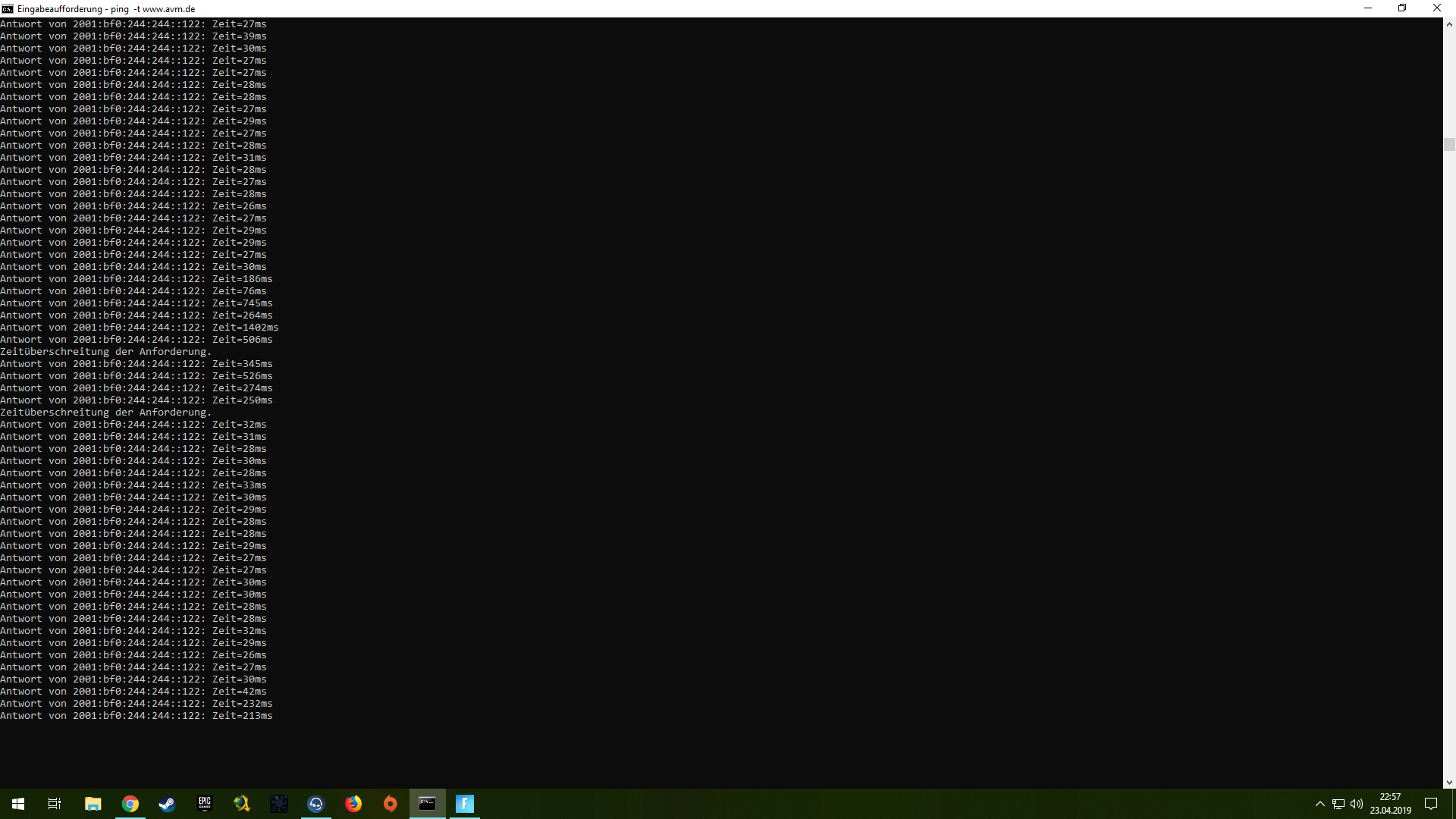

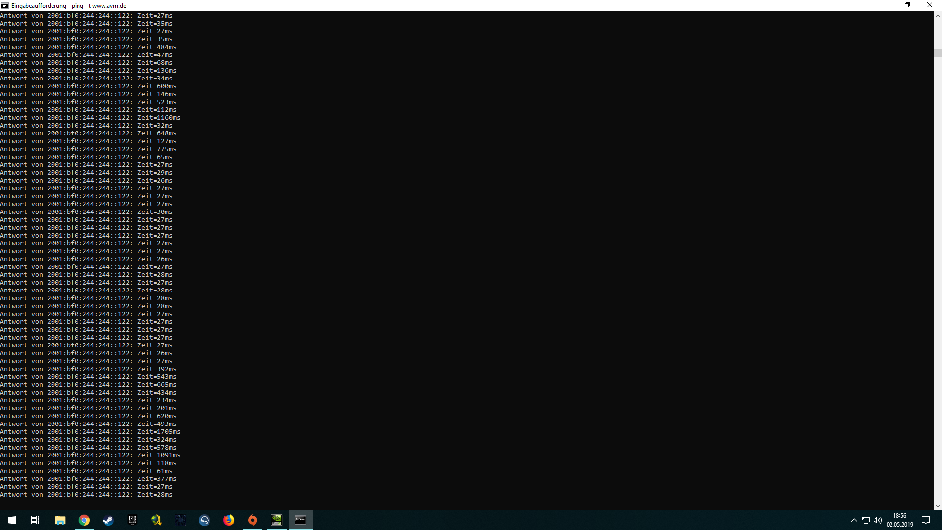

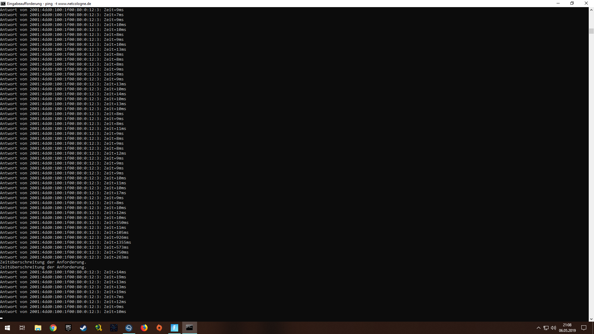

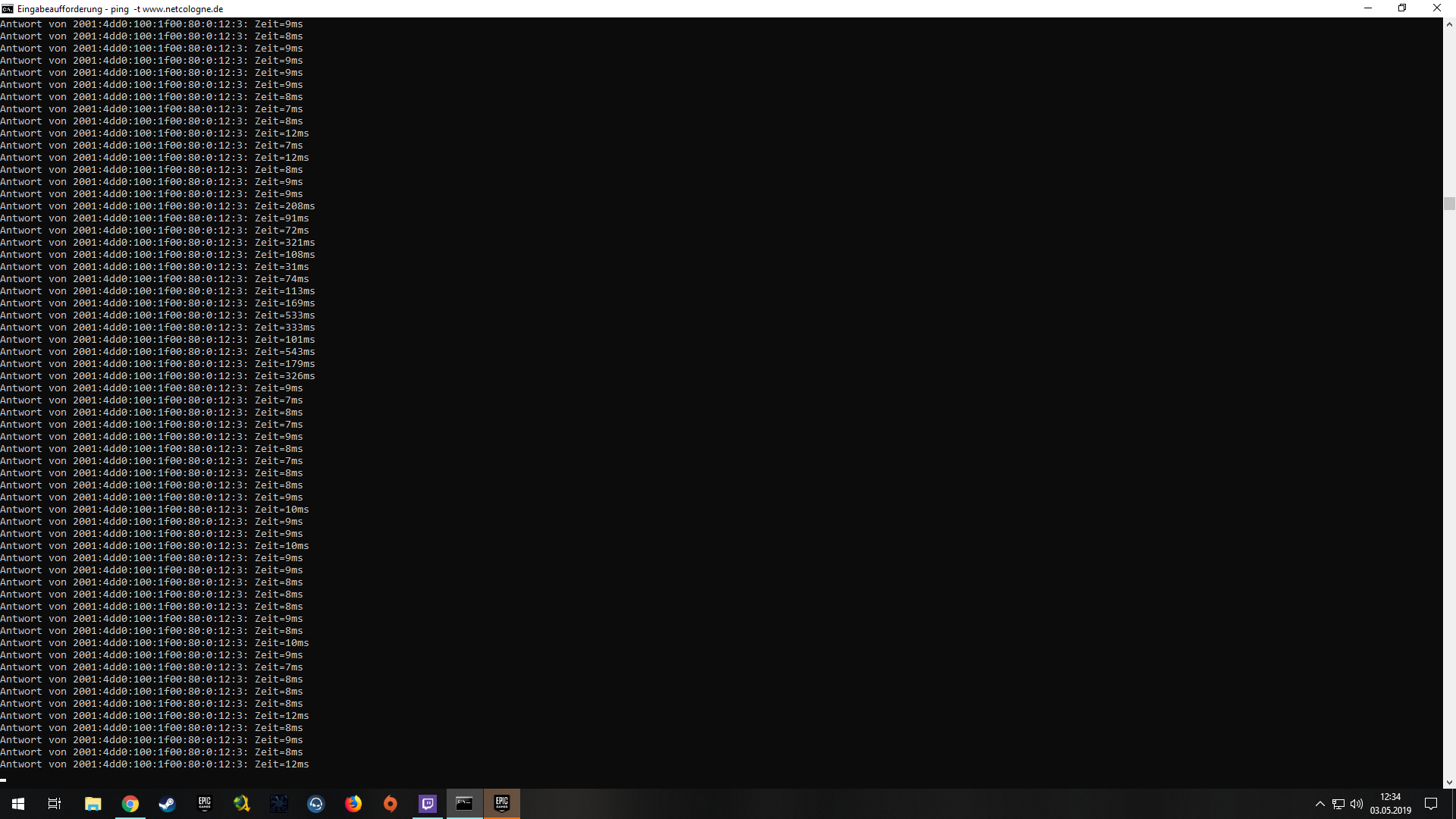

Ich habe seit mehreren Monaten tägliche kurze Internetaussetzer zwischen 5- 10 Sekunden. Ich habe sogar den Router ausgetauscht und ein Lan-Kabel gezogen, aber ich komme nicht weiter. Mein Anbieter (Netcologne) findet das Problem nicht und hält mich nun auch schon seit Wochen hin.
Ich weiß echt nicht mehr was ich machen kann. Ich habe einen Kabelanschluss mit 200Mbit/s und es kommt auch alles an, der Ping ist auch eigentlich immer sehr gut.
Ich habe ein paar Screenshots damit ihr mal seht was ich meine.
Ich wäre für JEDE Hilfe wirklich sehr dankbar.

Du meinst jetzt die kleinen IPv6-Pingaussetzer waehrend Du AVM.DE dauerpingst?
Das kann passieren und ist nix Wildes. Nimm mal google.com.
Wie stellst Du fest, das Du diese Aussetzer hast ausser Dauerping auf AVM.DE?
Sind denn die Aussetzer wenigtens zu der gleichen Zeit wo die Box (alle 12h) gesagt bekommt, dass keine neue Firmware vorliegt? Weil wenn nein, haben Deine Bilder nix miteinander zu tun.

@BFF es ist nicht nur der Ping, sondern die gesamte Verbindung setzt aus. Aufmerksam wurde ich in Spielen, als ich plötzlich entweder aus dem Spiel geflogen bin oder mir keine Internetverbindung angezeigt wurde. Die Aussetzer sind sporadisch, manchmal 1h nichts, manchmal 15x in der Stunde. Das Problem besteht seit ca 6 Monaten. Habe daraufhin neue Wlan-Adapter geholt, nacheinander ausprobiert, Lan-Kabel gezogen und zuletzt den Router (Fritzbox 6490) ausgewechselt.
(ps. alle Adapter sind auch entfernt und aus dem System gelöscht, momentan beziehe ich das Internet über das Lan-Kabel.)

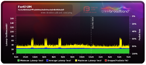

richte dir mal bei Thinkbroadband einen Broadband Quality Monitor ein, warte 24 Stunden und poste dann das Ergebnis.
Nimm am besten die externe IPv6 des Routers. Dein Router muss Pings von aussen beantworten.
So sieht das ungefähr aus:
780781
Am oberen Rand der Grafik sollte kein rot sein. Je mehr rot, desto schlechter.

Ps. habe auch separat mit der Standard "Adresse" welche von der Seite Automatisch generiert wurde einen Monitor gestartet. Da scheint wohl etwas schiefgelaufen zu sein. Das ist komplett Rot.
@h00bi Sieht aktuell wohl nicht sehr gut aus mit der Leitung. Man erkennt aber definitiv ein Muster.
