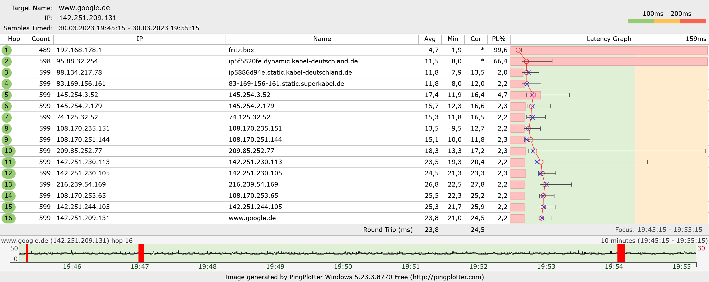

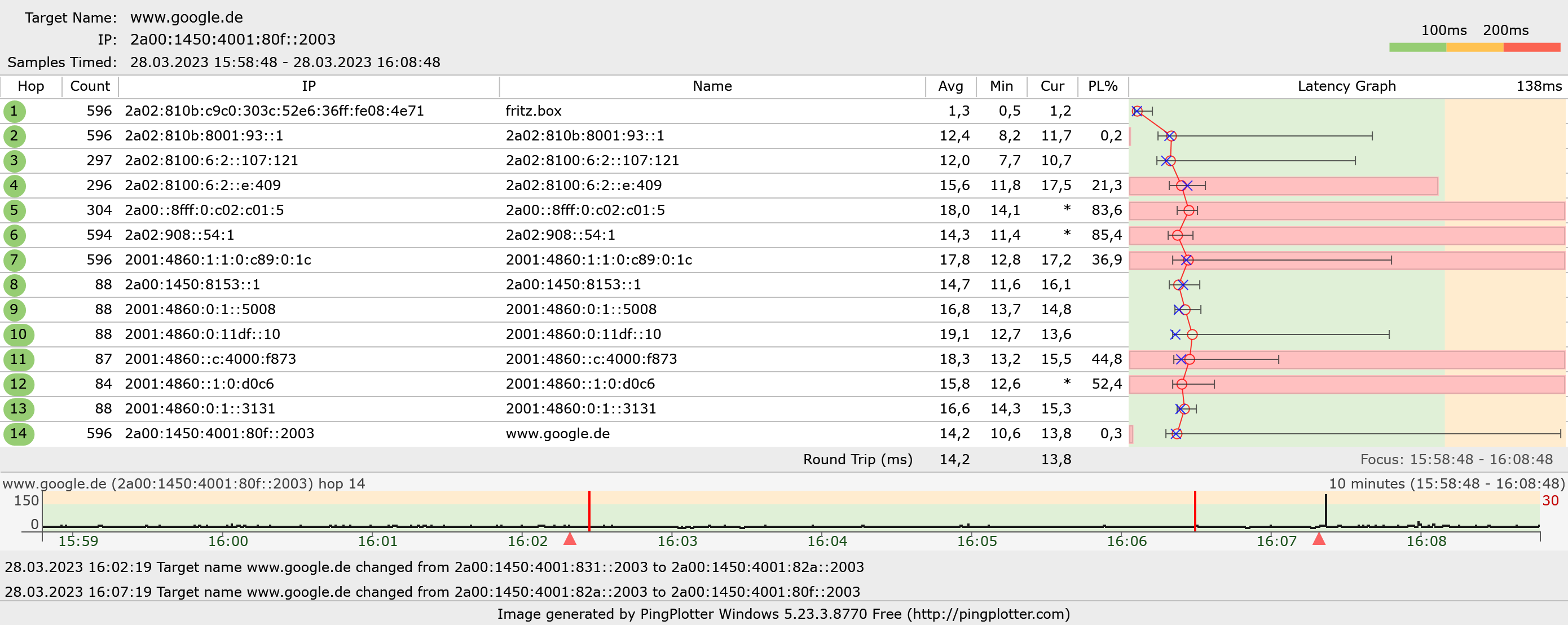

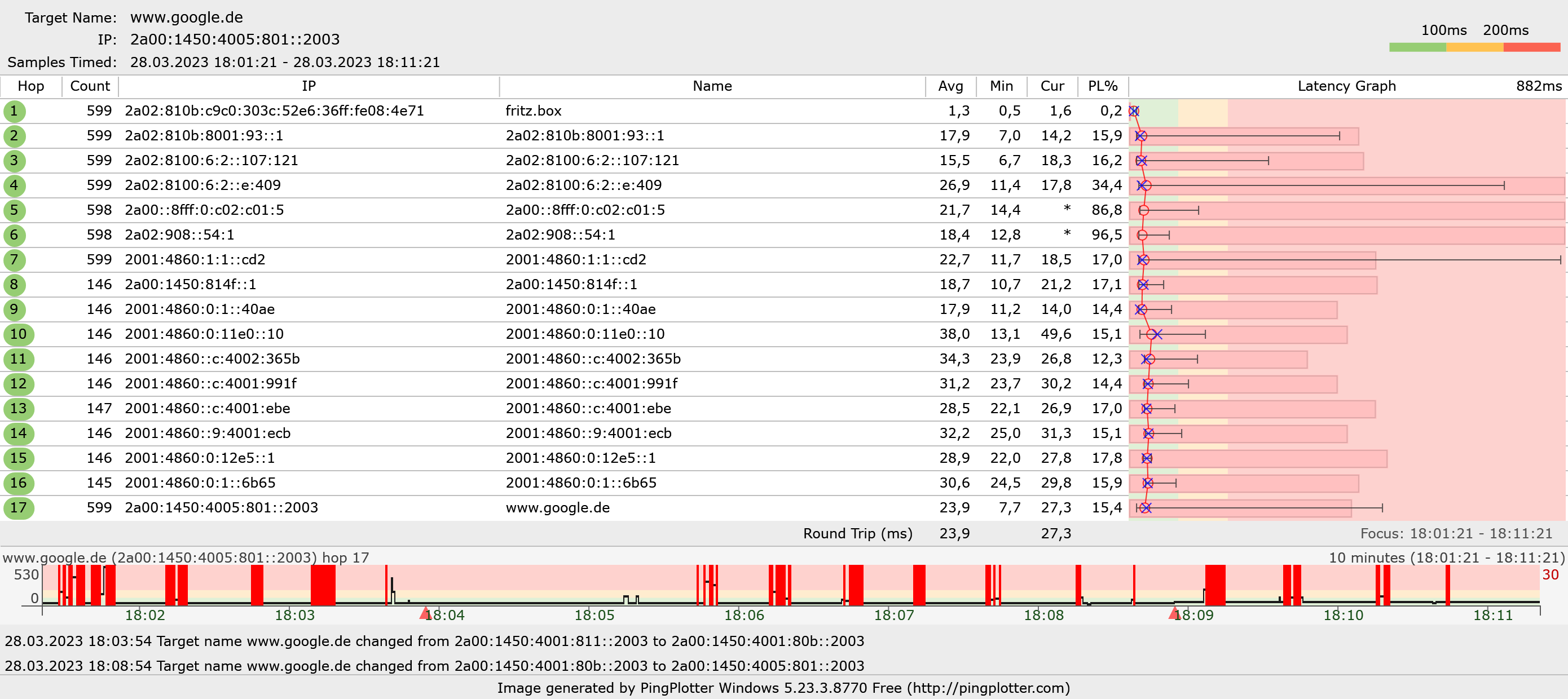

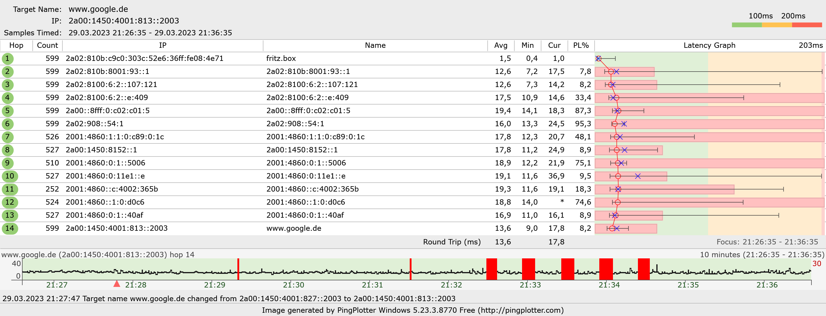

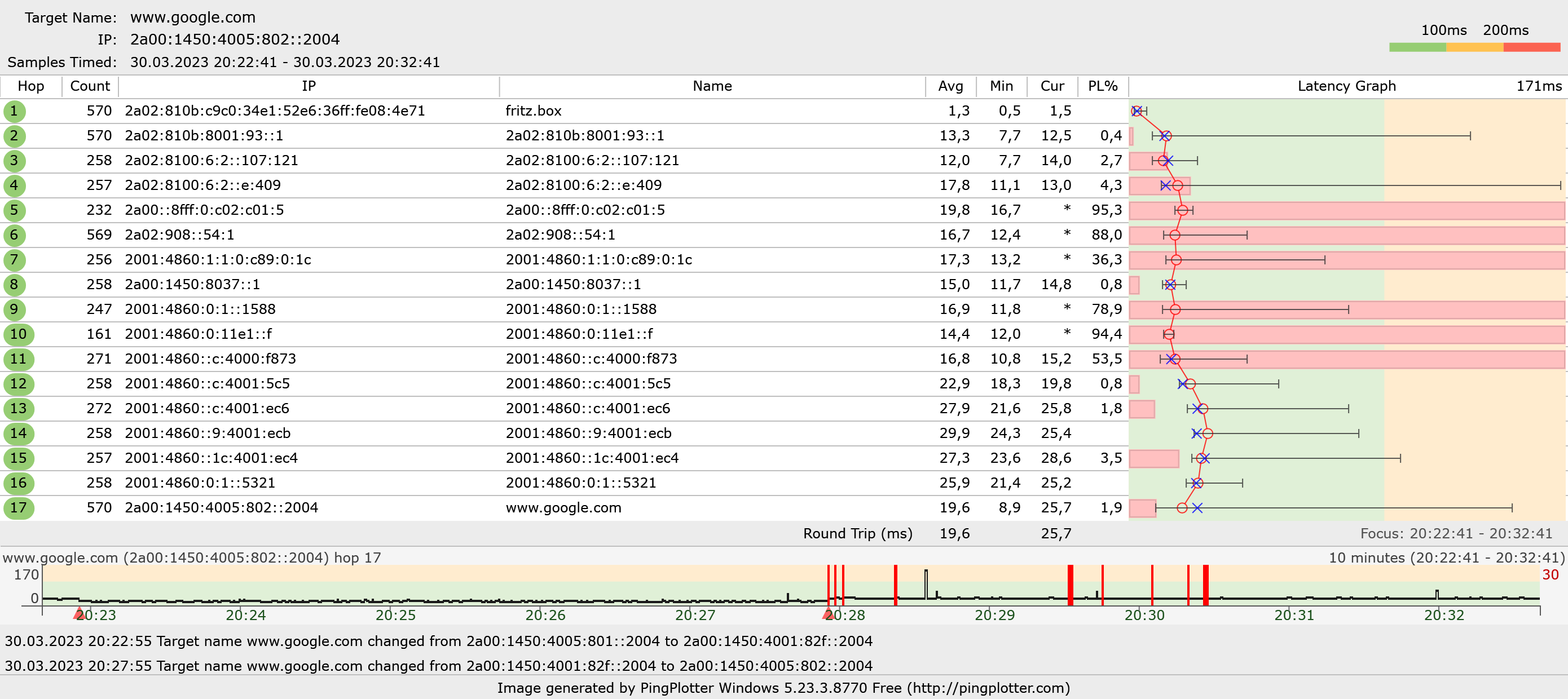

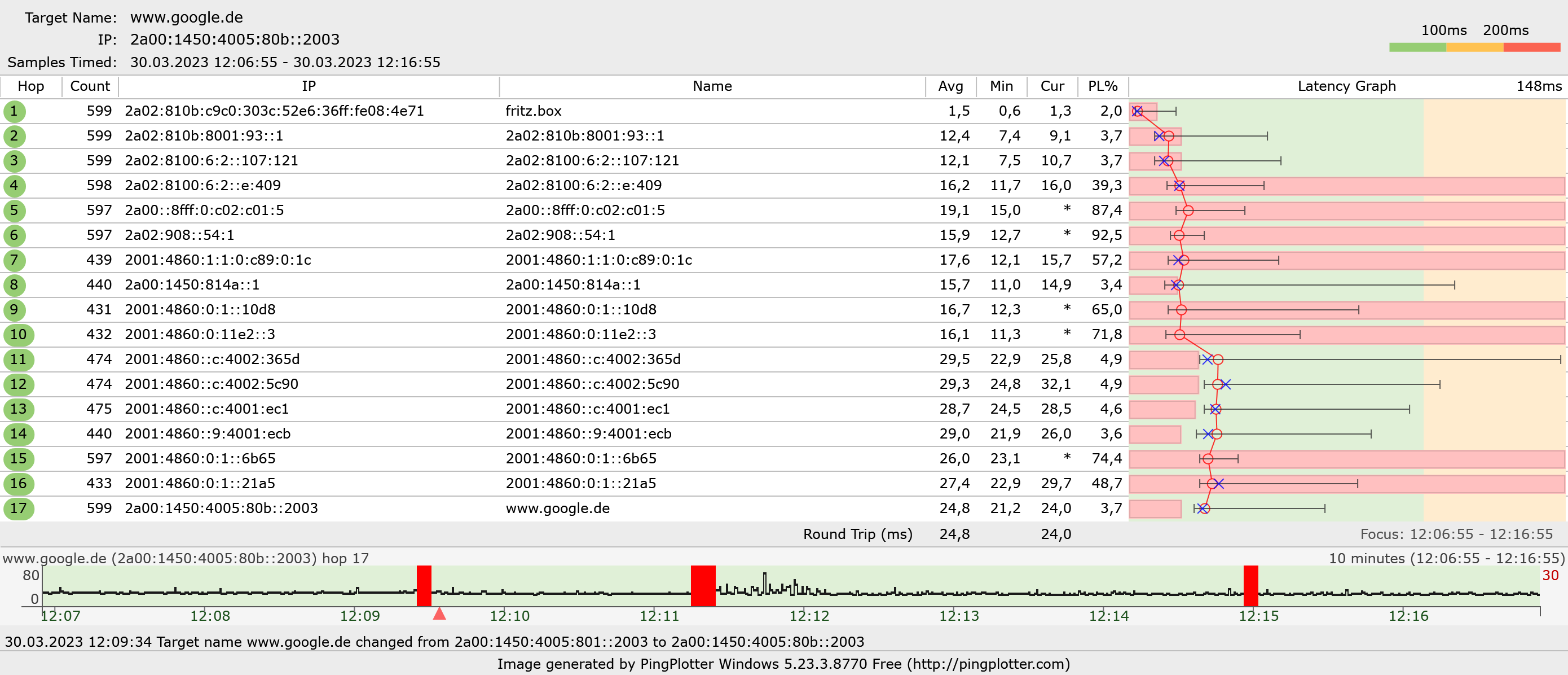

Mein Internet (500er Leitung) bricht sporadisch zu unterschiedlichen Zeiten immer mal wieder für wenige Sekunden. Habe über Windows einen Ping Test gemacht und über das Programm Ping Plotter. Man sieht immer schön wenn das Internet mal gerade ausfällt und gleichzeitig steht beim Windows Ping Test Zeitüberschreitung der Anforderung. In dem Moment geht über WLAN wie LAN nichts mehr. Beim streamen von NetFlix etc macht mir das nichts aus , da die Ausfälle so kurz sind das sie nicht auffallen, jedoch beim Online Spielen nervts extrem da man beim Ausfall ,,laggt´´ und nichts geht.

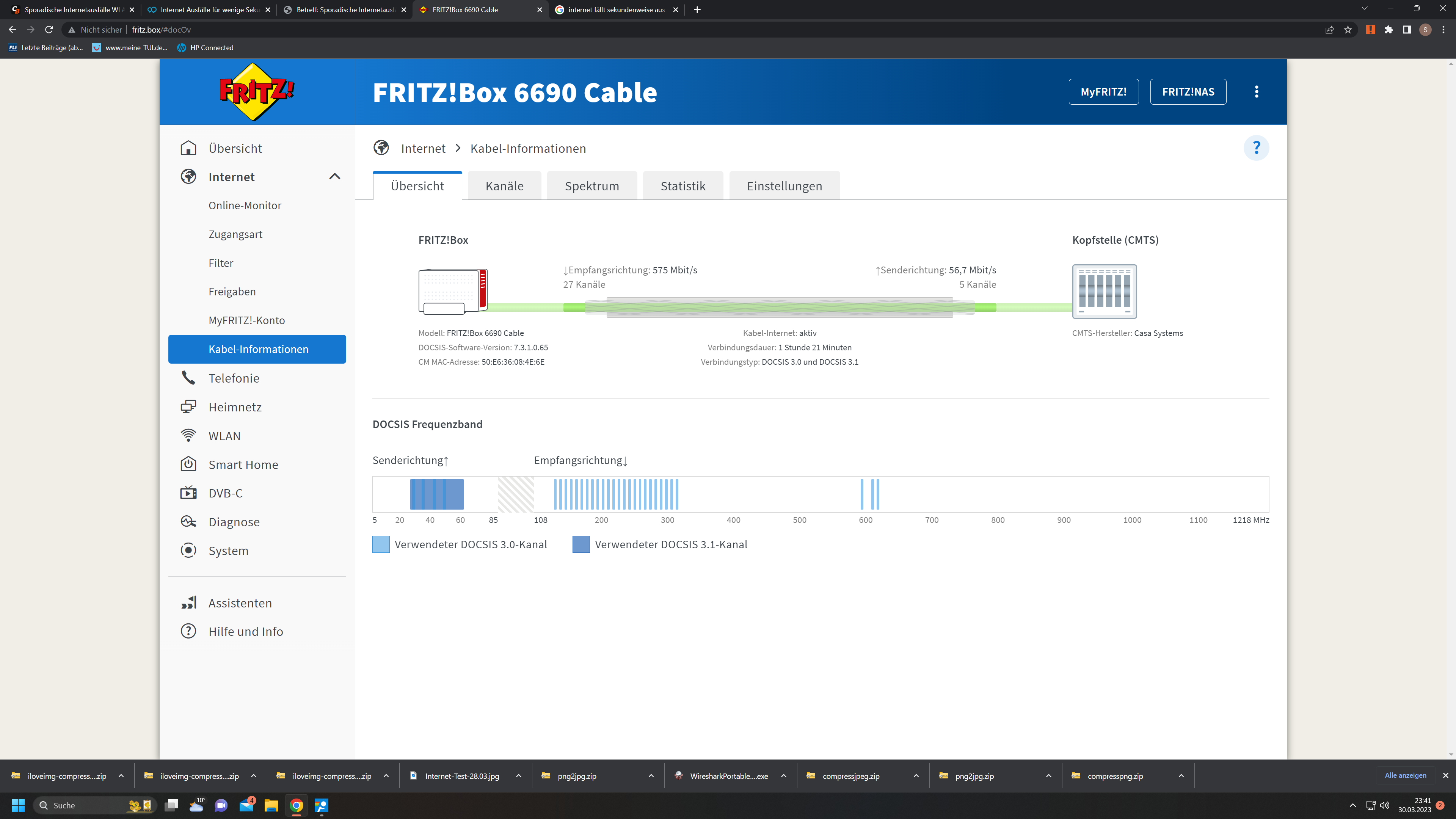

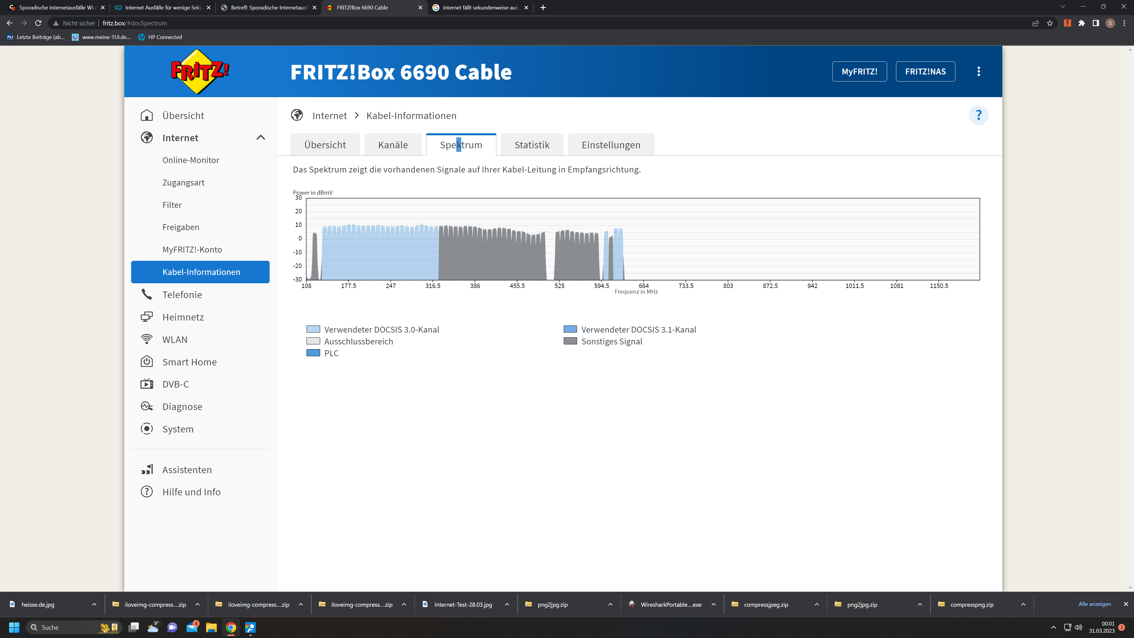

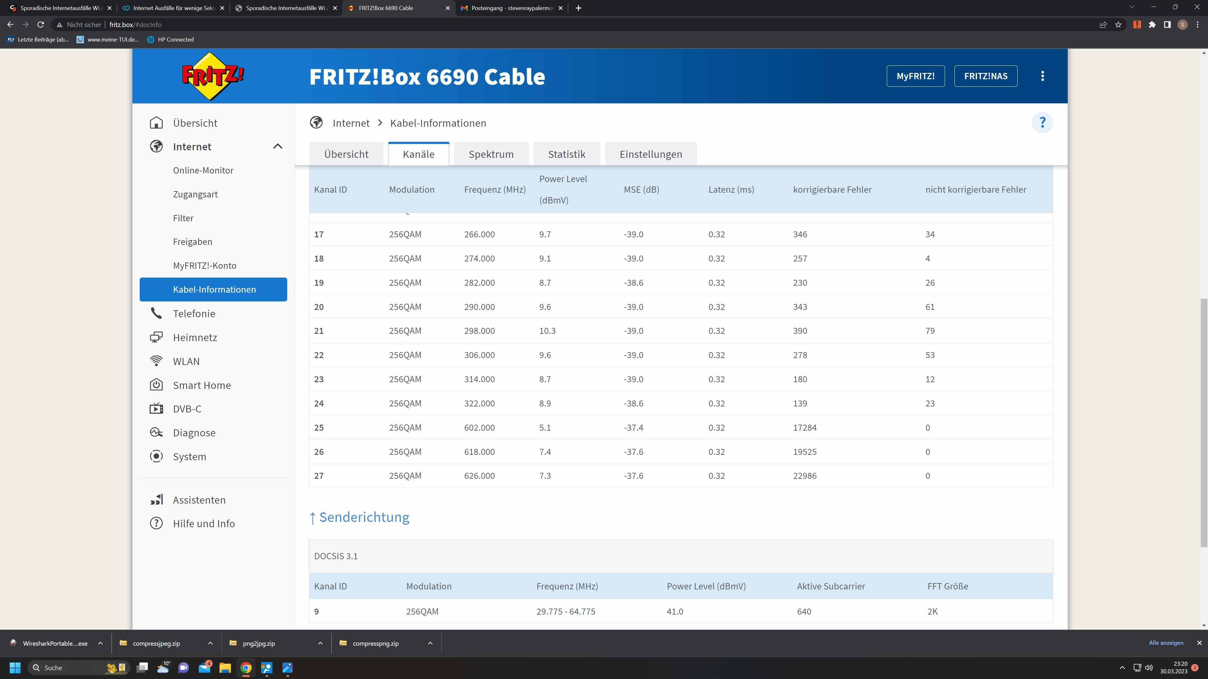

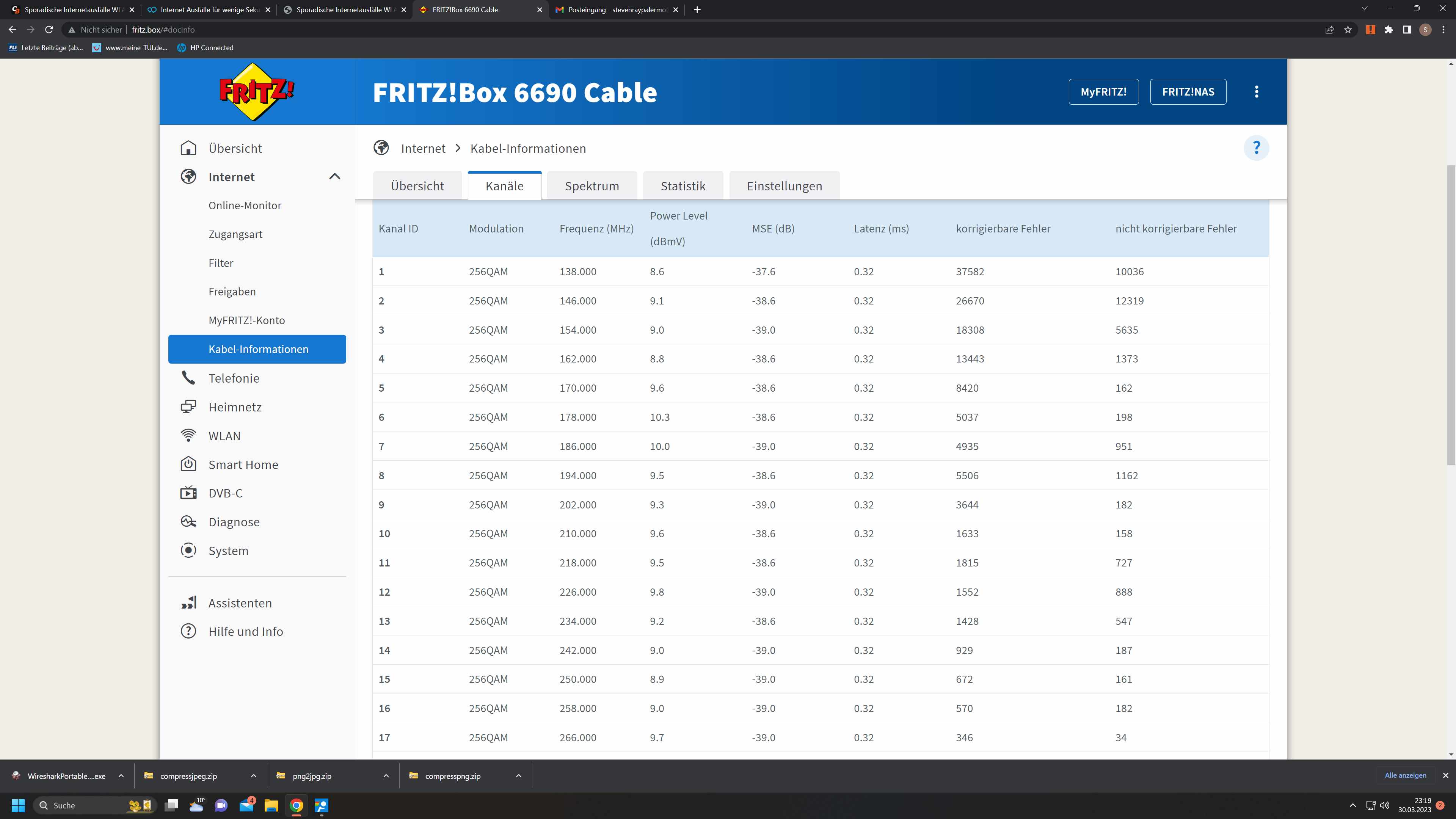

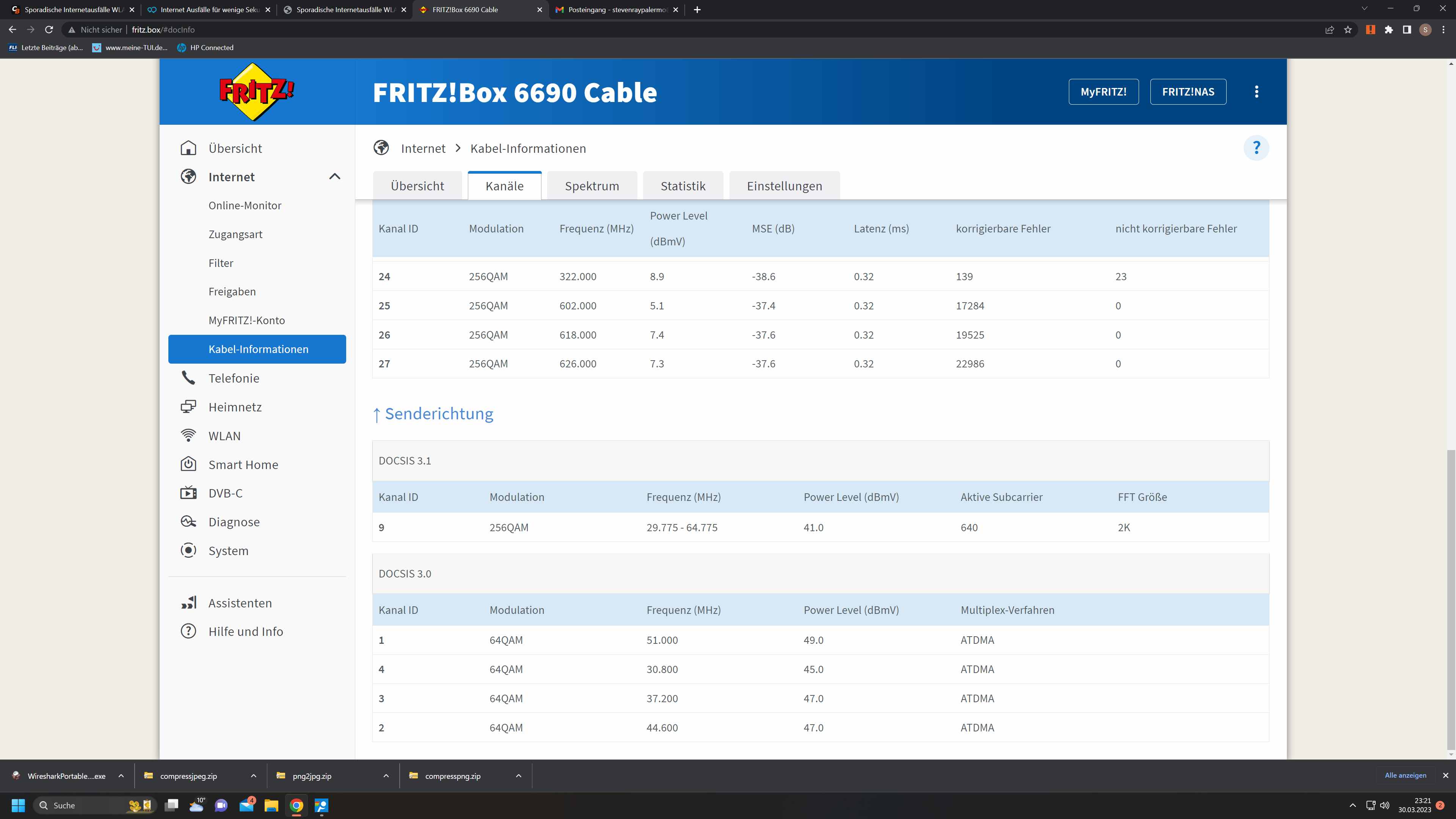

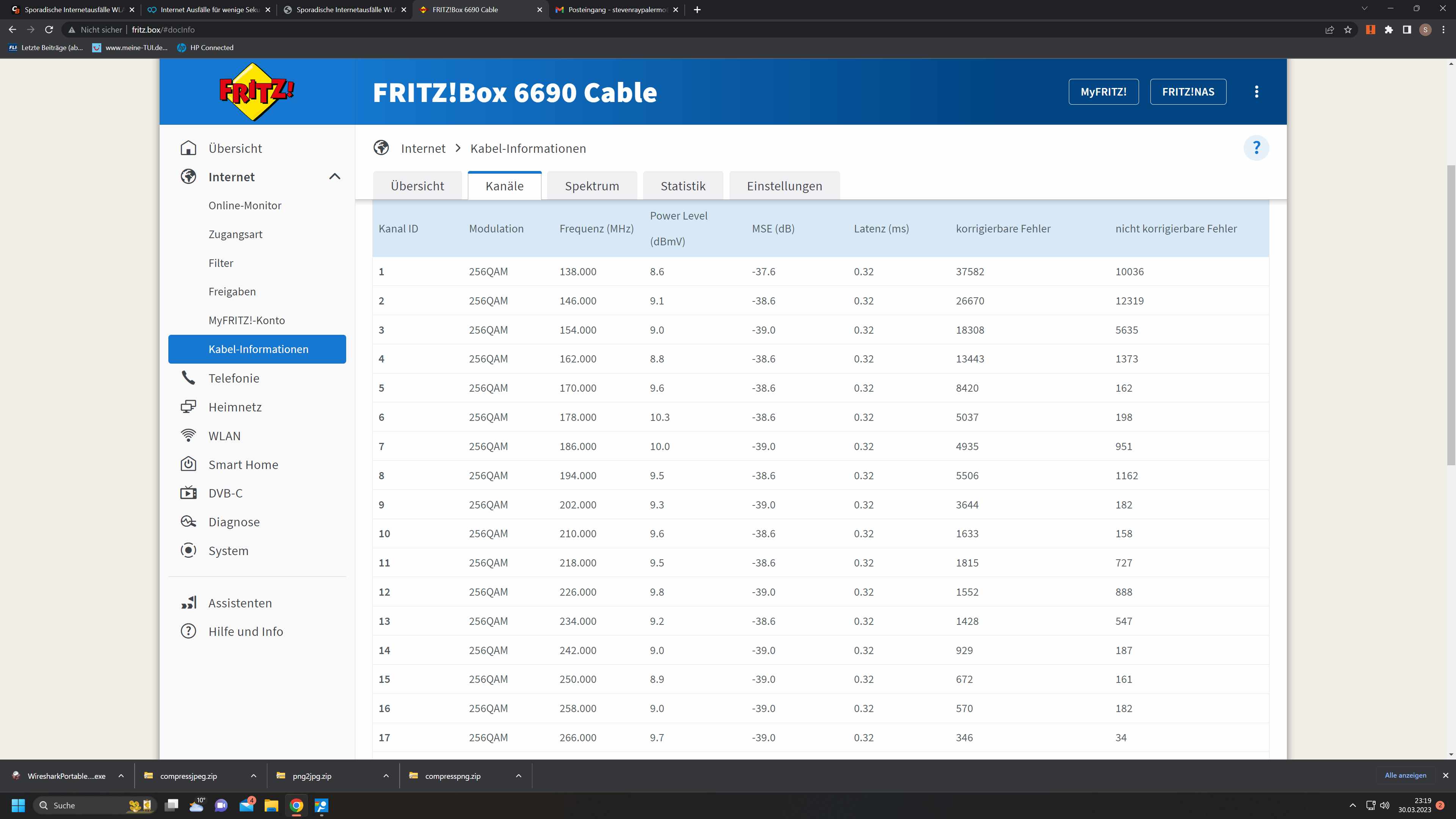

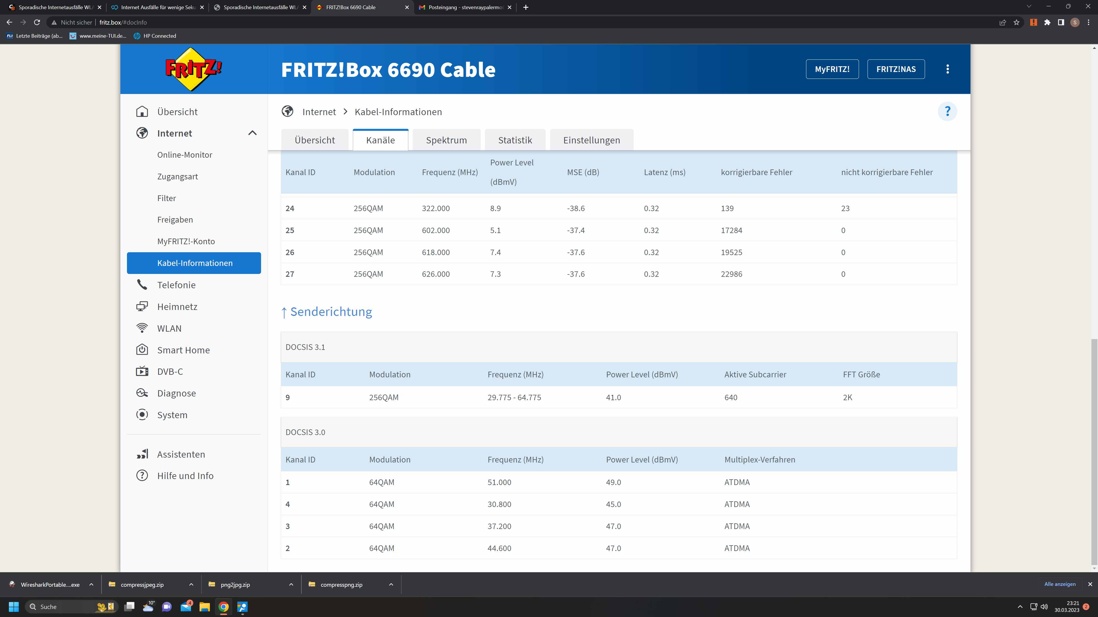

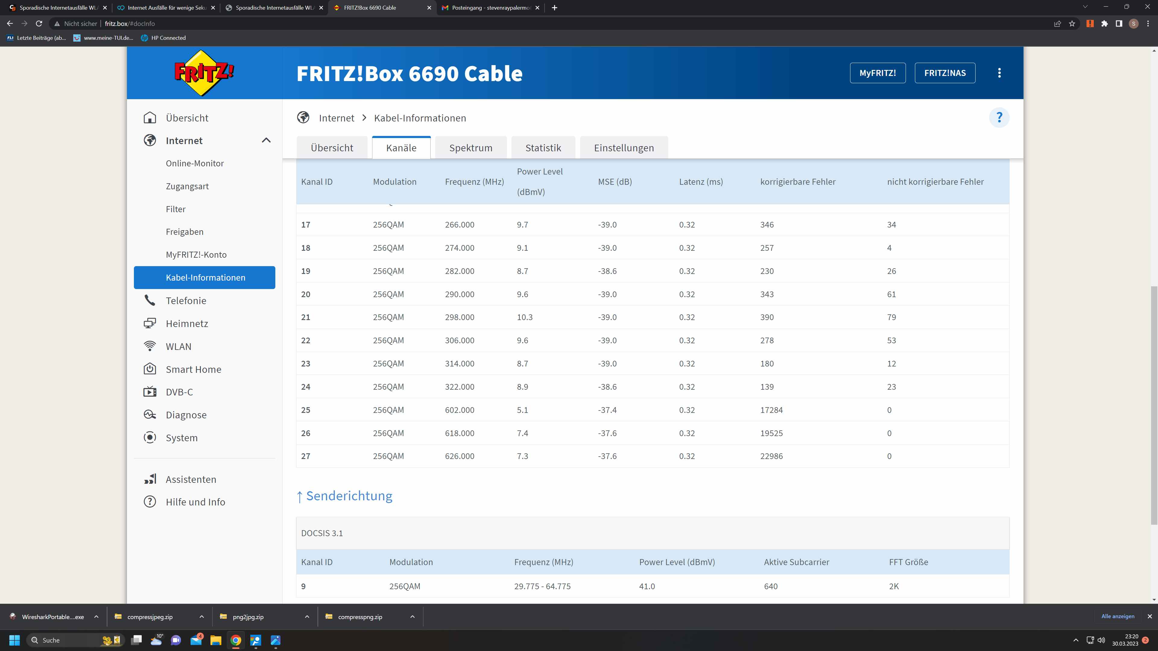

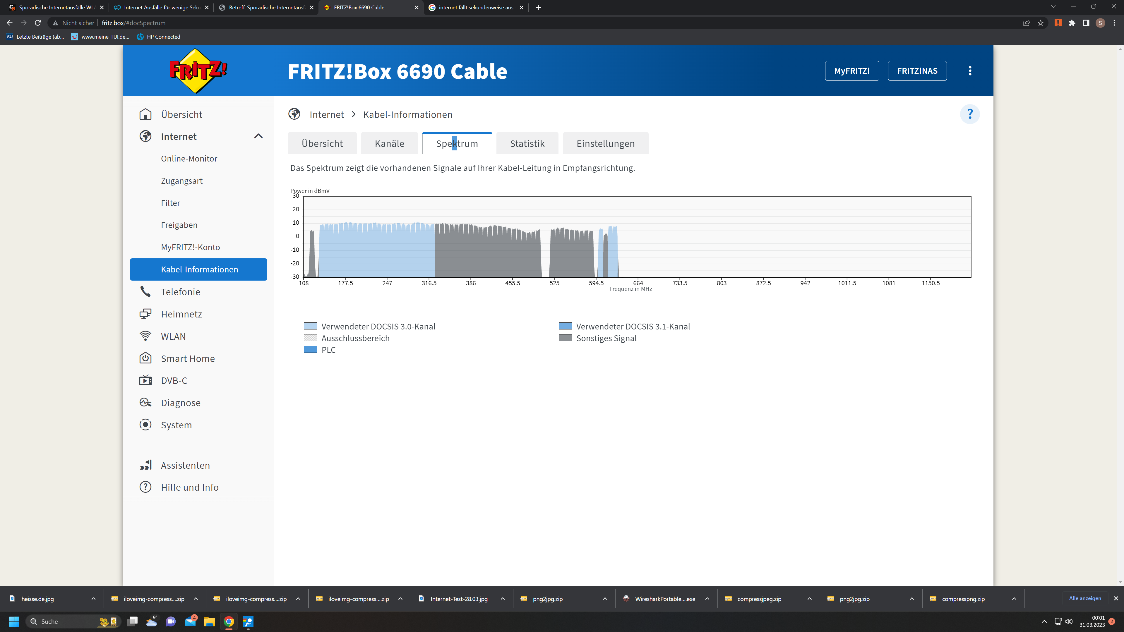

Zeig auch mal die Reiter Kanäle und Spektrum. Meine Vermutung im Moment: Probleme, weil dir einige Kanäle fehlen.
Wo kommst du her? ex-Unitymedia (NRW, Hessen, BaWü) oder ex-Kabel Deutschland?
Edith: Du hattest dir ja den OFDMA im Downstream sperren lassen, klar das dir Kanäle fehlen. Sorry. Das heißt am Verstärker/Verteiler müsste ein kleines Bauteil sitzen.

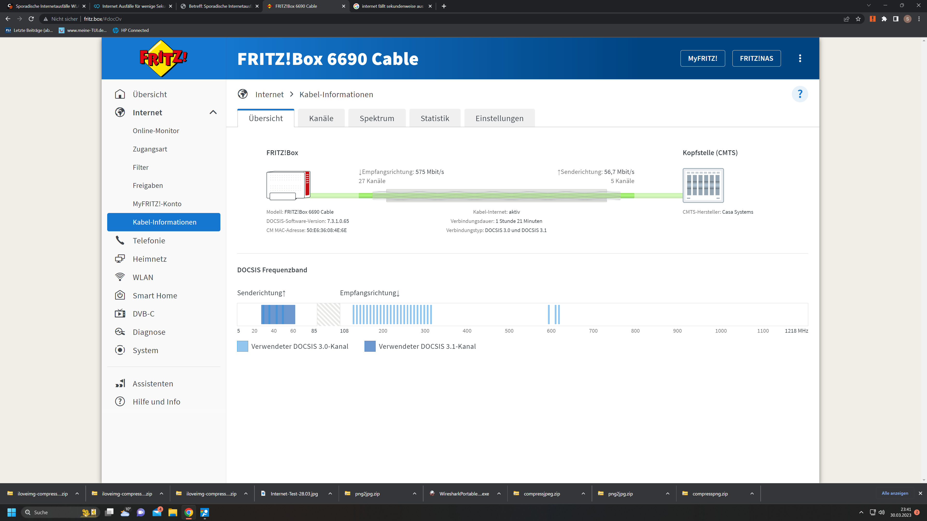

Nach der Liste aus dem Vodafone-Kabel-Helpdesk hättest du eine eher ungewöhnliche Kombination aus der Upstream Var.1 und der Downstream Var.5. Vielleicht ist das damit gemeint gewesen, dass der Docsis 3.1 OFDM Kanal extern gesperrt wurde. Als Laie würde ich nun sagen, dass der OFDM nicht nur für dich, sondern für alle am gleichen Strang/Kabel/CMTS(?) durch ein ganz anderes Sendeschema "gesperrt" wurde.

Hmm, ich kann an den Modemwerten jetzt nichts schlimmes erkennen. Wir haben hier im Forum ein paar Leute die sich mit dem Thema aber besser auskennen. Vor zwei Jahren (meine ich) konnte man öfters von Problemen lesen als OFDM im Upstream, dieser Kanal bei dir auch aktiv ist) geschaltet wurde. Ich bin da nicht auf dem laufenden ob da immer noch muckende Bereiche übrig sind, wir haben seit September wieder DSL und erst zwei Wochen vor dem Vertragsende bei Vodafone OFDM im Upstream bekommen.
Ansonsten würde ich mich mit dem Problem mal an das inoffizielle oder offizielle Vodafone-Forum wenden, wenn hier keiner weiter weiß.​
