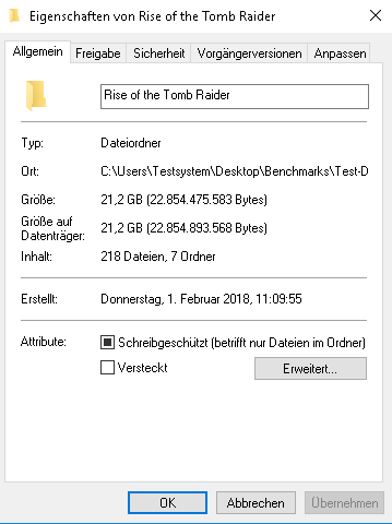

Weil ich gerade den Praxistest vom Tomb Raider kopieren auf dem selben Laufwerk bei meinen Laufwerken nachstellen wollte. Du verwendest hierzu aber RotTR oder nicht? TR selbst hat nur ~10GB
Ja, es ist RotTR. Der Text wird später angepasst.
Danke. Wieivle GB hat der Ordner genau? Mein RotTR belegt 24,6GB, was ja schon fast 25% mehr sind als ~20GB. Nur so um den Daumen damit ich weiß ob es für mich überhaupt Sinn macht die Werte zu vergleichen.
Das ist der Ordner mit den die Tests durchgeführt werden.
Danke nochmals fürs Feedback. Für mich ist somit eine Vergleichbarkeit nur bedingt gegeben da mein Ordner 295 Dateien beinhaltet. Aber nur fürs Protokoll, die Kopiervorgänge dauern bei mir auf der Evo 111s, auf der Toshiba 35s und auf der Optane 27s.
