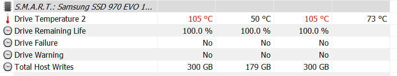

sollte die 970 Evo nicht bei 83 Grad zu drosseln beginnen?
Aktuell ist sie nur 73°C warm, hast Du gesehen wie lange sie angeblich 105°C hatte? Nicht das es ein Auslesefehler ist und außerdem hat die ja zwei Sensoren, die Drosselung erfolgt aber nur auf Basis eines davon.

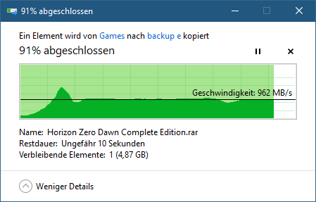

Also ich komme beim schreiben auf die 970 EVO von einer anderen M2 NVME nur auf ca. 960MB/s bei einen File von 53GB. Also weit weg von den 2500MB/s was sie machen sollte und ich war weit unter der grenze wo sie drosseln sollte. Im CrytsalDiskMArk erreiche ich die 2500MB/s beim schreiben.

Also ich komme beim schreiben auf die 970 EVO nur auf ca. 960MB/s bei einen File von 53GB. Also weit weg von den 2500MB/s was sie machen sollte und ich war weit unter der grenze wo sie drosseln sollte. Im CrytsalDiskMArk erreiche ich die 2500MB/s beim schreiben.
Das kommt ungefähr hin. Bei meiner 3500 MB/s NVME kommt ein einzelner Datentransfer auch nur auf 1500 MB/s, also 42% des Maximums. Du hast mit 960 MB/s von 2500 MB/s 38% des Maximums.

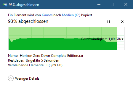

Habe jetzt weitere Tests gemacht. Das selbe File mehrfach kopiert und manchmal erreich ich fast denn kompletten Kopiervorgang um die 1600MB/s, ein anderes mal bricht sie wie im obigen Screenshot sehr schnell ein auf bis zu unter 900MB/s und ein anderes mal bricht sie ebenfalls schnell ein, am schluss steigt es dann aber wieder auf bis zu 1500MB/s an. Also völlig willkürlich und nicht nachvollziehbar warum sie einmal schneller ist und ein anderes mal wieder sehr langsam.
Hier sieht man zB das sie fast denn ganzen kopiervorgang um die 1650MB/s schaffte und erst am schluss einbrach. Wie gesagt das selbe File immer.
Nein drosseln kann nicht sein da ich immer unter 70 Grad bin und erst ab 80 Grad gedrosselt wird. Verwende ja einen extra Kühler noch. Die Quelle ist ebenfalls eine NVME und ist sogar etwas schneller als die 970 EVO. Virenscanner ist nur der Defender an. Auf welche Werte kommt ihr von einer anderen NVME zu der 970 EVO?
