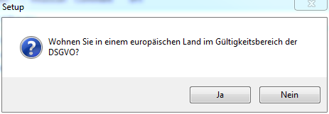

Mir wird heute eine neue Version (5.2.1) angezeigt, es kann aber auch sein, dass diese nur wegen der DSGVO erschienen ist.Hallo32 schrieb:Bis jetzt ist die notwendige Version von Samsung Magician für die Aktivierung von eDrive noch nicht verfügbar. Sobald dieses zutrifft erfolgt der Test.
Bob.Dig schrieb:Mir wird heute eine neue Version (5.2.1) angezeigt, es kann aber auch sein, dass diese nur wegen der DSGVO erschienen ist.![]()
Danke für die Info.
Edit: Die Meldung kommt beim Starten des Setups.
