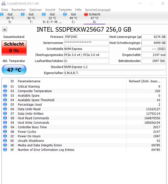

SSD wieder zurück ins Notebook, ich wollte dann einfach so Windows neu installieren. Ich konnte aber die angezeigten Partitionen im Media Creation Tool nicht entfernen, da schreibgeschützt. Jetzt habe ich die SSD wieder im großen Rechner, einmal mit CrystalDiskInfo draufgeguckt, und bekomme dieses Ergebnis:
Keine Diskussion, die Platte ist im Eimer. Was mich allerdings wundert und zu meiner eigentlichen Frage führt: Vor zwei Monaten war sie noch in großartigem Zustand, und jetzt 0 %. Kann mir evtl. jemand, der Erfahrung damit hat, diese Werte zu interpretieren, sagen, was da auf einmal vorgefallen ist?
Wenn man sich das Bein bricht war das Bein auch vorher im besseren Zustand. ;) Bei SSDs ist es so, der
Totalausfall meldet sich selten an.
Reaktionen: Zynicus, K3ks und eRacoon
das ist es, was der nachteil ist, bei allen sonstigen vorteilen.
ssd´s kündigen ihr sterben oft ned an.
hdd´s: bei allen nachteilen, diesen vorteil haben sie: die kündigen das so gut wie immer recht langfristig an.
Reaktionen: Pym, Graphixx, Zynicus und eine weitere Person
Gerade in einem Laptop geht es ansich fix mit Defekten. Schon wegen der Temperaturen im Innern (schlechte Kühlung usw.). Gerade NVME werden schnell richtig warm bei Beanspruchung und scheinbar hat die Datensicherung ihr den Rest gegeben und Speeddrossel durch die SSD hat nix mehr gebracht.
Allein nach dem Umbau steht sie schon auf 47Grad. Im Laptop ging es bestimmt noch höher.

Ich würde die SSD zusätzlich noch mit der Intel SSD-Toolbox überprüfen, CrystalDiskinfo zeigt nicht immer die richtigen Werte an.

Zynicus schrieb:
SSDs können also tatsächlich einfach so von gleich auf jetzt den Geist aufgeben, ohne Vorankündigung?
Wie auch jedes andere elektronische Bauteil.
Eine Grafikkarte fängt ja auch nicht immer an langsam Pixelfehler zu erzeugen sondern plötzlich ist der Monitor schwarz.
Reaktionen: tollertyp, Zynicus, Thorque und eine weitere Person
Kurz und knapp - jepp. Das ist mir schon 2-3 mal passiert. Von jetzt auf gleich gehen die Dinger kaputt. Da
gibt es keine defekten, kaputten Cluster.
Reaktionen: Zynicus
Kannst mal die OCZ-Besitzer von vor ein paar Jahren fragen.
Reaktionen: SpicyWolf
Das ist das erstemal, daß mir eine SSD verreckt, deshalb bin ich da noch ... unerfahren.
Die Intel SSD-Toolbox hat zwar die SSD-Firmware upgedatet, aber der zustand bleibt unverändert. Ich werde mit der SSD einfach noch so ein bißchen herumexperimentieren, ohne festes Ziel.

Was mir gerade bei der defekten SSD auffällt: Ich kann zwar meinen Benutzerordner darauf nicht öffnen wegen fehlender Rechte (siehe mein erster Beitrag), aber ich konnte ihn komplett kopieren, ohne Probleme. Die Daten sind also wieder vorhanden, zusammen mit einer Menge Beifang.
