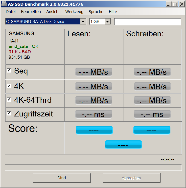

Das ist nun zwar nicht aussagekräftig aber ich habe dieses SSD Tool mal unter meiner HDD gestartet - nur um zu sehen was es da so anzeigt. Lässt das irgendwie darauf schliessen ob das für die SSD passen würde (weil es hier als BAD angezeigt wird)?
Also der aktuelle Zustand 1:1 übernommen wäre schlecht für die SSD, weil das Alignment nicht passt. Die Frage ist ob die 1.45er Version von dem Programm das anpassen könnte. Ist die Frage wie weit der Support für native 4k Platten da geht, denn die haben prinzipiell das selbe Problem wie SSDs.

Ich wollte mich nochmal auf meinen Beitrag #22 beziehen (dort hatte ich auf dem Screenshot gezeigt dass das Offset auf meiner HDD ungeeignet ist für eine SSD).
Daher ersteinmal eine generelle Frage: Hat hier schon einmal jemand von einer HDD einen Umzug auf eine SSD gemacht wo bei der HDD-Partition aber das Offset nicht geeeignet war bzw. das Offset während des Umzugs auf die SSD angepasst wurde (egal mit welchem Image-Tool)?
Wie es oben auf meinem Screen zu sehen ist so ist mein Offset, auf der Systempartition, bei 31 KB (das muß damals so angelegt worden sein als ich mit XP partitioniert hatte - zu der Zeit gab es glaube ich noch gar keiner SSDs). Wie dem auch sei hatte das ganze (für mich) in einem kleinen Chaos geendet. Ob ich nun zuvor selbst manuell (über Diskpart - was super einfach geht) eine Partition mit Offset 1024 KB anlegte oder es vom Image-Tool machen gelassen habe mit einem Offset von nun 32 KB (wo dann auch nicht gemeckert wurde von dem obigen Tool da alles durch 8 teilbar). Die Image konnte zwar 1:1 rüberkopiert werden war aber dann nicht startbar.

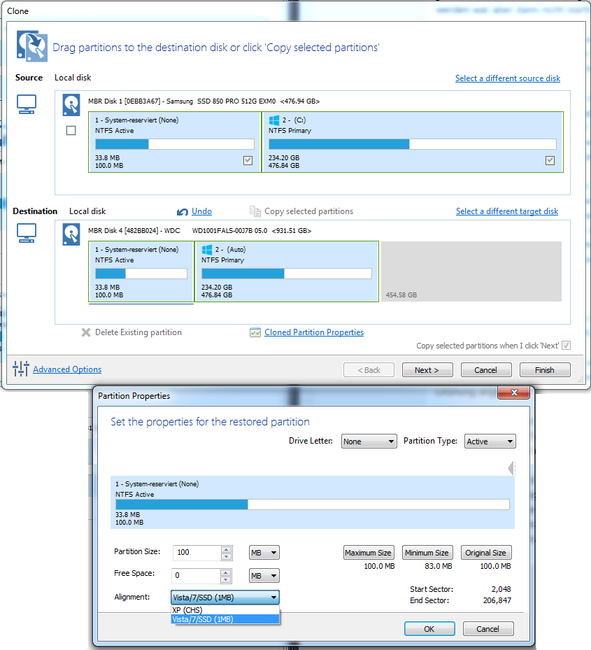

Ja, das funktioniert mit Macrium Reflect Free ganz einfach.
Damit kannst du beim Klonen oder zurückspielen eines Images das Alignment korrigieren und die Partitionen an den neuen Datenträger anpassen:

Das klonen ohne Änderung des Alignments funktioniert mit Macrium problemlos.
Habe es kurz in einer VM getestet was bei einer Änderung des Alignments passiert: Der Start ist nicht direkt möglich, aber nach einer Systemstartreparatur mit der Setup-DVD funktioniert es wieder.
Das Alignment kannst du auch beim wiederherstellen eines Images ändern. Zuerst die bestehende Partition mit "Delete Existing partition" entfernen und dann die wiederherzustellende Partition in den unteren Bereich ziehen. Anschliessend lassen sich Partitionsgrösse und Alignment einstellen.

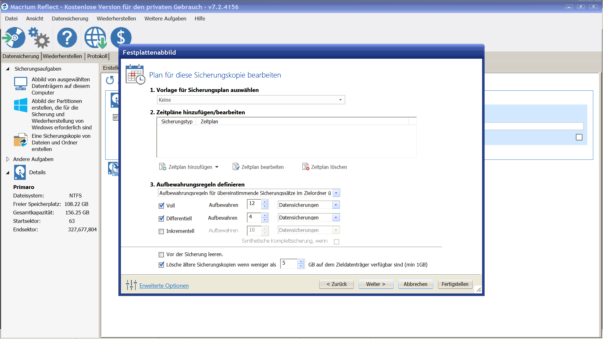

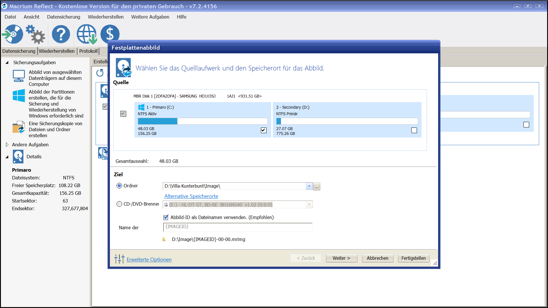

Andere Frage: Ich möchte eine ganz normale Backup-Sicherung einer Partition erstellen. Unten, auf Bild Nr. 1, wähle ich diese aus und klicke dann auf "Weiter". Auf dem 2. Bild ist zu sehen was dann kommt ... muß ich da irgendetwas für eine ganz normale Voll-Sicherung einstellen? Da steht etwas mit "Voll" und "Differentiell" (und ist beides angeklickt.
Lieben Gruß!
Edit: Von Macrium Reflect ... reicht da diese Version aus (ist die FREE) oder hat man da zuviele Einschränkungen bzw. ist das jetzt eine Vollversion?
