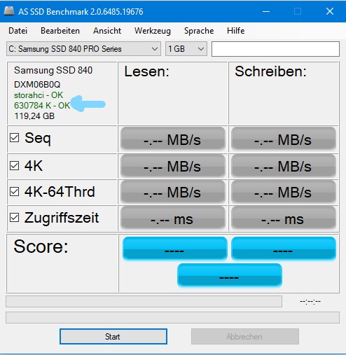

Zu Beitrag #10 noch:
Das Alignment kannst du z.B. mit "AS SSD Benchmark" überprüfen nach dem Klonen.
Oben links im Kasten die Zahlen sollten "grün und OK" sein. Die Zahlen müssen aber nicht die gleichen sein wie auf dem Screen.

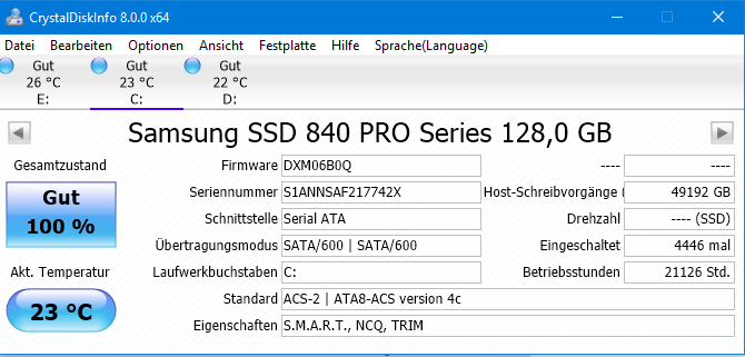

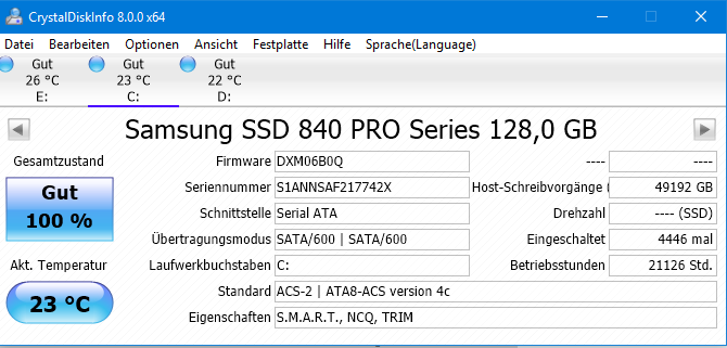

meine älteste SSD, ne MX100 512GB, hat mittlerweile knapp 23000 betriebsstunden runter und es wurden über 120TB draufgeschrieben. läuft wie am ersten tag. um die haltbarkeit musst du dir echt keine gedanken machen.
Hier eine meiner, auch als Beispiel, läuft wie neu. Da wäre manche HDD schon hinüber.
