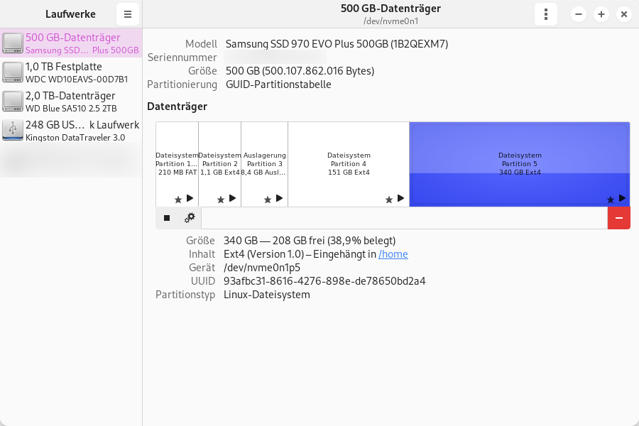

seit voriger Woche hab ich ein seltsames Verhalten mit meiner System-SSD(Samsung SSD 970 EVO Plus). Nach Updates war irgendwas gecrashed und der PC ließ sich nicht mehr starten. Die Meldung entsprach dem, dass die /home Partition /dev/nvme0n1p5 nicht gefunden werden konnte.
Hier kann man das im Detail anschauen: https://linuxconfig.org/welcome-to-emergency-mode-boot-error-understanding-and-resolving-fsck-issues
Ich hab da in das empfohlene journalctl -xb reingeschaut da ich im "Emergency Mode" eine Root Konsole hatte.
Gestorben war es an: fsck died with status code 4
Ich hab dann spontan einen live-stick gebootet und per "Gnome-Laufwerke" fsck check&repair auf der Partition durchgeführt.
Dann ließ er sich wieder starten.
Heute war der PC im Bildschirm-gesperrt Modus, keine laufenden Sachen abgesehn von Browser,Emails, etc pp. Als ich mich wieder hinsetzte, kam nichts. Kein Bild, kein Ton.
Neustart bracht mich wieder in den Emergency Modus, diesmal aber keine Root Konsole.
Also neuerlich Live-Stick gebootet und sowohl /home als auch / mit fsck behandelt.
Jetzt bin ich wieder da, frisches Backup läuft.
Wie solls jetzt weiter gehen?
SSD Defekt oder ist das ein anderes Thema?
Wie tausche ich eine M.2 SSD mit Datenübertragung?
Andere Ideen?
Ich denke und recherchiere natürlich auch weiter und gebe ggf Rückmeldung.

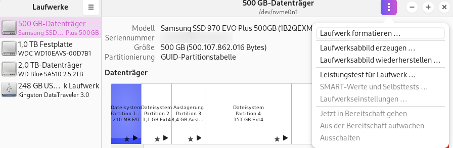

Jedenfalls: SMART lässt sich nicht nutzen, ist ausgegraut(auch wenn eine andere Partition gewählt wurde), auch im Manjaro Live-Stick(schon etwas älter) war es ausgegraut wie hier zu sehen:
Ich schaue gegen Mittag dann nach den Commandozeilenbefehlen dazu und wie ich ein Firmwareupdate machen kann.

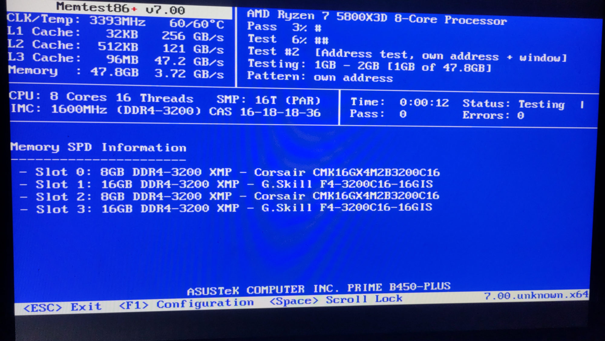

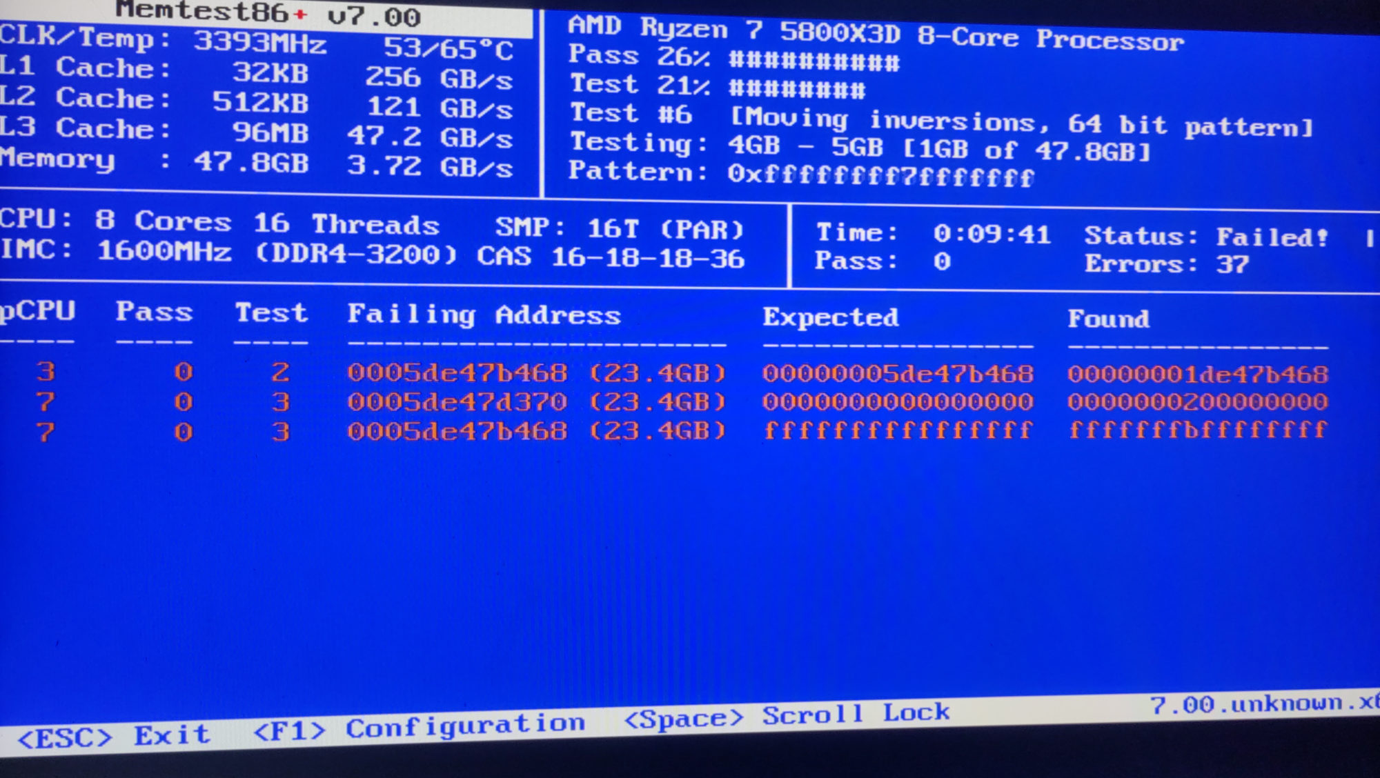

Auch mal einen Memorytest machen, ob die Bytes auch da ankommen, wo sie hin sollen.

Also nachdem ich die Corsair einen nach dem anderen ausgebaut habe, sind die fehler weg.
Ich hab jetzt die G.Skill in Slot 0 und 2 Eingebaut und es kamen diese Fehler nicht mehr.
Der PC wirkt nun auch mehr snappy und responsive - interessant.
Ich warte nun ob der Fehler nochmals auftritt.
