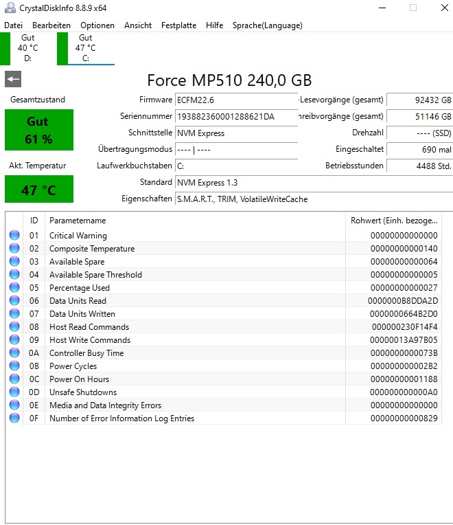

Crystal Disk (Info) ?? Sollte eigentlich 100% anzeigen. Die Smart Werte sind das was unten angezeigt wird (Fenster vergrößern damit man alles sieht).

Model : Force MP510
Firmware : ECFM22.6
Serial Number : 193882360001288621DA
Disk Size : 240,0 GB
Buffer Size : Unbekannt
# of Sectors :
Rotation Rate : ---- (SSD)
Interface : NVM Express
Major Version : NVM Express 1.3
Minor Version :
Transfer Mode : ---- | ----
Power On Hours : 4486 Std.
Power On Count : 690 mal
Host Reads : 92332 GB
Host Writes : 51067 GB
Temperature : 38 C (100 F)
Health Status : Gut (61 %)
Features : S.M.A.R.T., TRIM, VolatileWriteCache
APM Level : ----
AAM Level : ----
Drive Letter : C:
-- S.M.A.R.T. --------------------------------------------------------------
ID RawValues(6) Attribute Name
01 000000000000 Critical Warning
02 000000000137 Composite Temperature
03 000000000064 Available Spare
04 000000000005 Available Spare Threshold
05 000000000027 Percentage Used
06 00000B8AA468 Data Units Read
07 000006622A6E Data Units Written
08 000022FEEF9E Host Read Commands
09 0000139CE644 Host Write Commands
0A 000000000739 Controller Busy Time
0B 0000000002B2 Power Cycles
0C 000000001186 Power On Hours
0D 0000000000A0 Unsafe Shutdowns
0E 000000000000 Media and Data Integrity Errors
0F 000000000826 Number of Error Information Log Entries

Hier einmal die Daten.

Es sieht so aus, als würde die SSD bereits 39% ihrer Reservesektoren nutzen. Das ist kein gutes Zeichen.
Mal abgesehen davon ja stimmt wohl, die Platte hat aber auch schon viel geschrieben. Aber das wird wohl kaum der Grund meines Problems sein. Wie verhält sich das evt. Wenn die Platte sagen wir mal 50% gefüllt ist. Hat das auswirkungen wegen der Reservesektoren?
Das Problem sind bei SSDs weniger die Reservesektoren an sich. Aber die Tatsache, dass so viele davon genutzt werden deutet darauf hin, dass ein größerer Defekt besteht. Der könnte dafür sorgen, dass die SSD bei einzelnen Sektoren sehr lange braucht um diese zu lesen oder zu korrigieren. Daher auch die abnorm hohen Reaktionszeiten. Versucht die SSD, einen defekten Sektor zu lesen, bricht dadurch natürlich auch die Übertragungsrate ein.
Ich würde der SSd nichtmehr allzuviel zutrauen. Beobachte mal die Smart-Werte und mach dich auf Ersetzen gefasst.

Bittal mal einen Screenshot von CrystalDiskinfo reinstellen (Fenster so weit aufziehen um alle Werte sehen zu können), von dem Text bekommt man ja Augenkrebs.
Die Schreibleistung ist recht hoch für so eine kleine SSD, was ballert die denn so mit Daten zu?

Du musst dich damit abfinden, dass die SSD beim Schreiben auf 1GByte/s abfällt. Damit bist du nicht alleine.
https://www.computerbase.de/forum/t...alternative-zur-970-evo.1829986/post-23437393
Nach den TBW müsste deine SSD noch einen Gesamtzustand von über 70% haben.
Der Hersteller gibt 400 TBW bei der 240GB MP510 an. Deine hat aber nur etwas über 1/4 davon geleistet.
Eventuell kannst du einen Garantiefall daraus machen, weil die SSD stärker abgenutzt ist, als sie sollte.
Es ist absehbar, dass sie vor Ablauf der 400 TB Schreibleistung ausfällt.
22er Firmware = E12S Controller. Ggf wurde dort nicht nur beim Controller eingespart sonder auch bei den verwendeten NAND der weniger Schreibzyklen verträgt.
Auch aufgrund der seltsamen Probleme würde ich einen garantiefall aufmachen. zudem sagt attribut 05 = 27 = 39% der Lebenszeit verbraucht.
