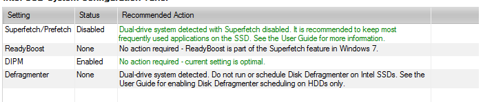

Auf den Bild siehst du was die Intel Toolbox optimiert/prüft und das dient auch eher der Kontrolle weil Win7 die Einstellung schon passend setzt. Spare dir das.
