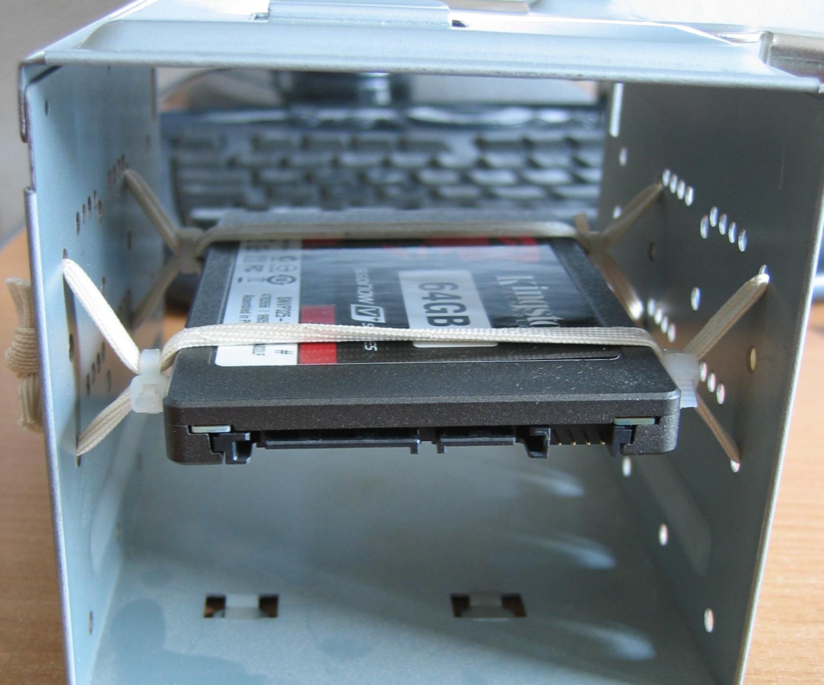

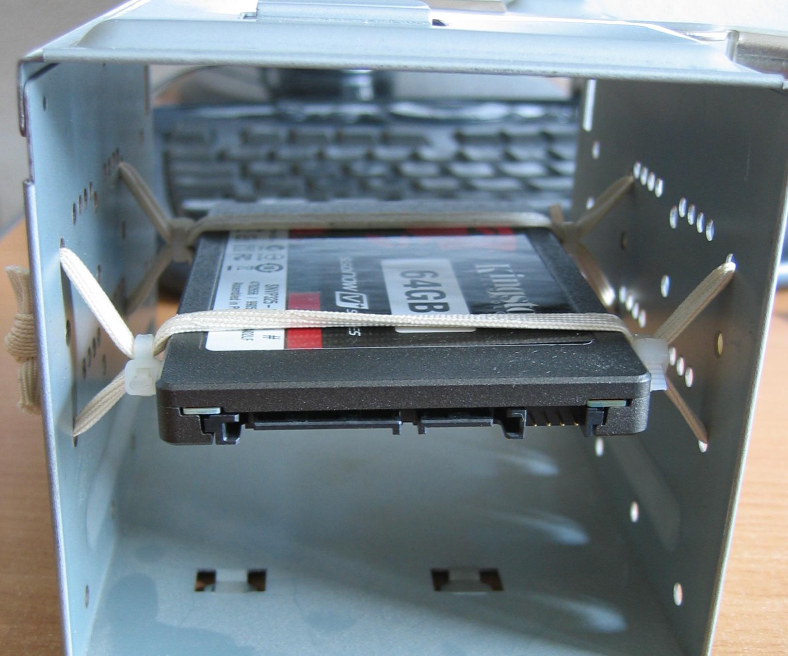

Hier gibt´s eine Anleitung, ist zwar vorrangig für Festplatten, aber geht auch mit einer SSD und einem 3,5 Zoll Einbauschacht. Brauchst nur paar Gummibänder oder Kabelbinder dafür.
Ich würde die Finger davon lassen, die SSD mit Tesafilm an irgendein anderes Laufwerk zu kleben. Dann doch lieber irgendwo ans Gehäuse.
PS: Hier noch ein Beispiel wie das aussehen kann.
