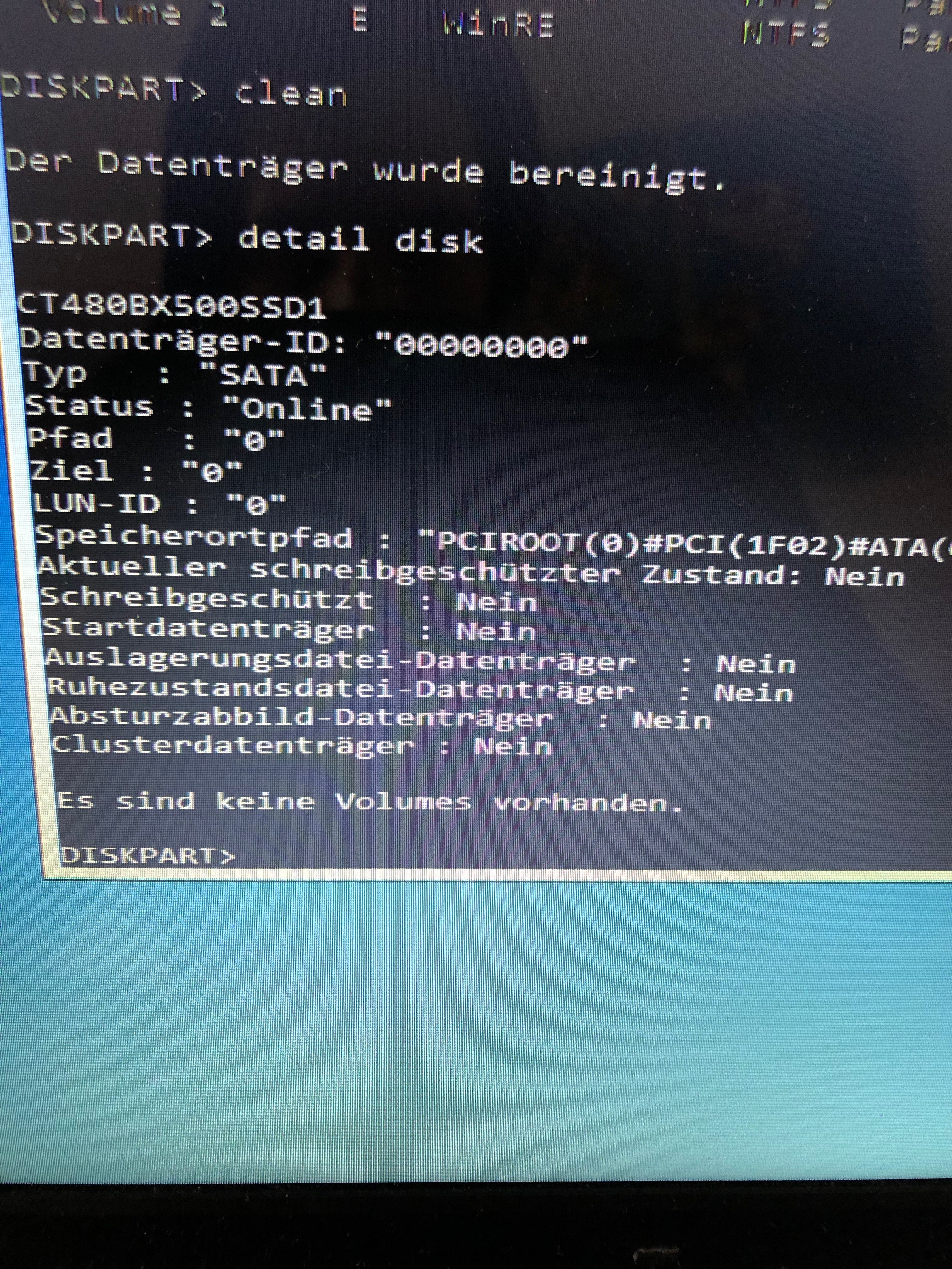

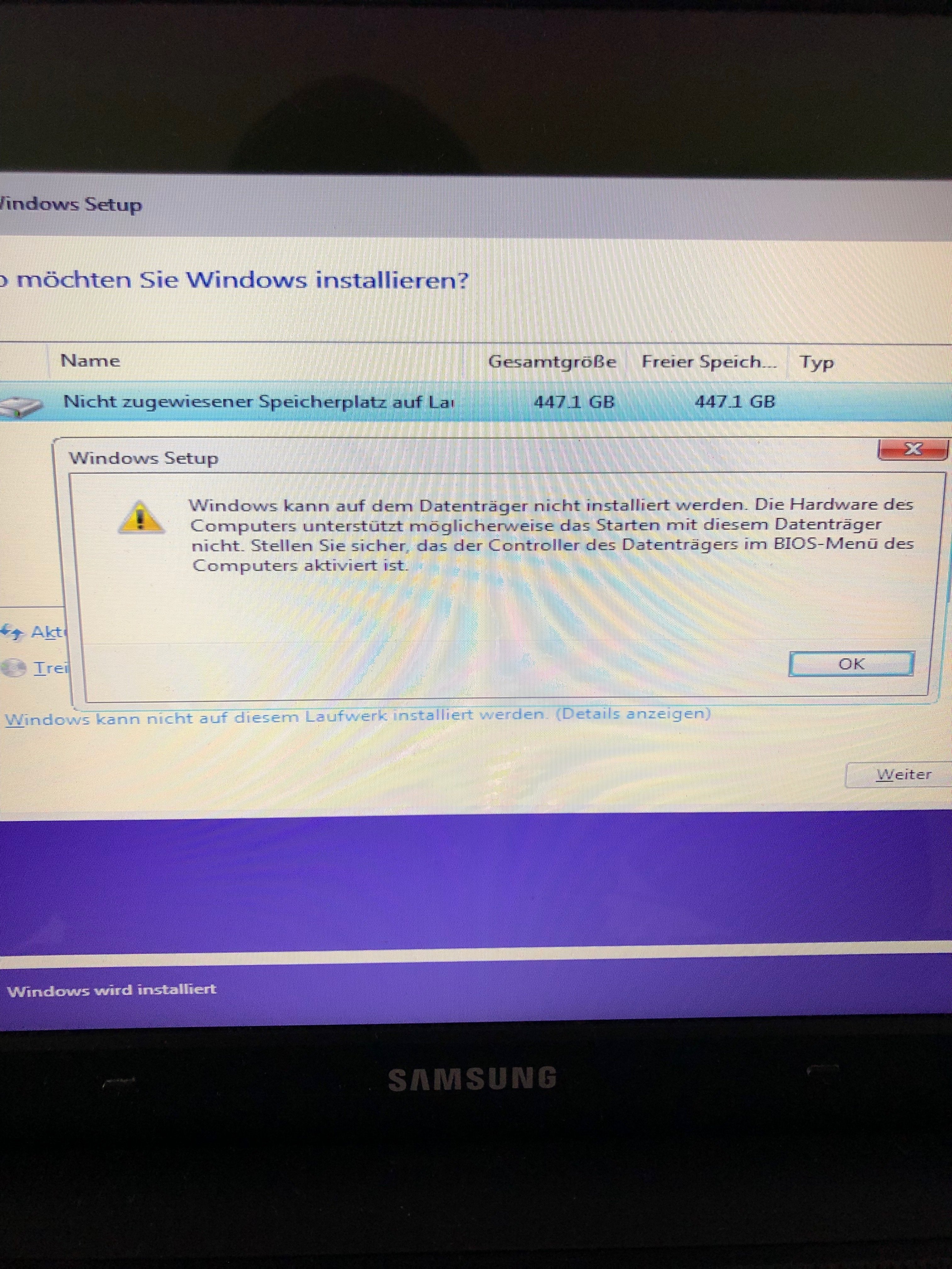

Habe das entsprechend durchgeführt. Das Problem besteht aber weiterhin. Habe mal 2 Screenshots davon gemacht. IMG_1600.JPGIMG_1601.JPG
sehr dubios.
nach diskpart clean ist die SSD quasi fabrikneu vom Einrichtungszustand her.
Am AHCI Mode ist grundsätzlich auch nix falsch.
Welche Windows 10 Version ist das? 1809?
Ansonsten könntest du mal testen im IDE Mode statt AHCI Mode zu installieren und nachträglich umzuschalten. Vielleicht hat W10 für den alten SATA Controller keine AHCI Treiber an board?
Hast Du nach dem Clean einen Reboot gemacht? Nach dem Clean und dem Detail Disk hast Du auch nicht weiter bei Diskpart eingegeben außer Exit?
h00bi, wenn ich das richtig gefunden haben, müsste das Notebook eine Intel ICH9M SB haben, dafür dürfte der STORAHCI von Win 10 noch passen.
