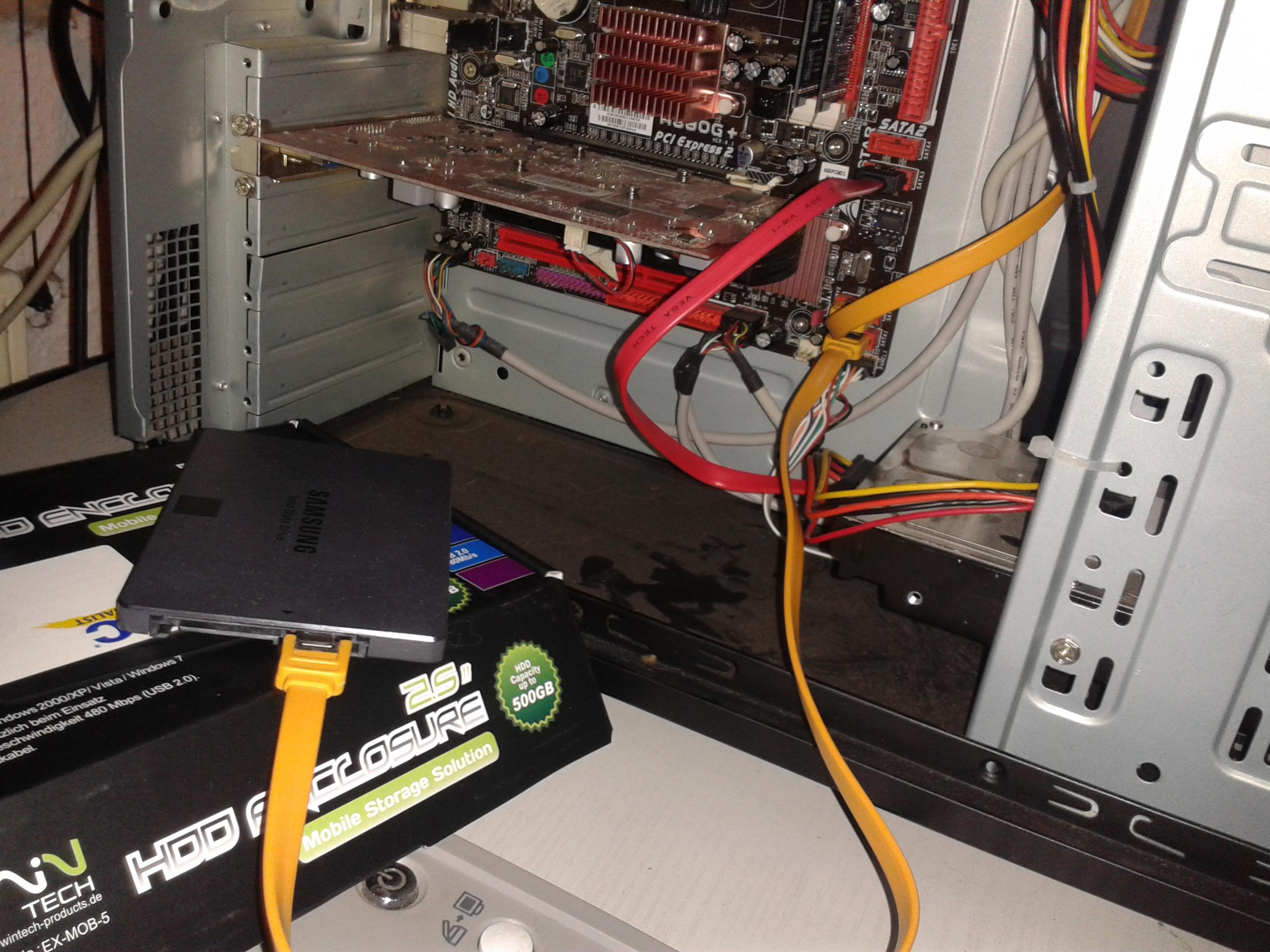

foto vom aufbau:
(im anhabg)
untere gelbe kabel: SSD SATA II
obere gelbe kabel: Laufwerk
obere rote kabel SATA II Massenspeicher (normale festplatte mit betriebssystem)
dieser war vorher ganz unten angeschlossen wo jetzt die SSD dranhängt

War für diese diversen Tests im/ am PC auch ein Stromversorgungskabel an der SSD angeschlossen gewesen?
Denn auf dem Foto sieht man nur das Datenkabel an der SSD angeschlossen und kein Stromkabel.
wo ist das Stromkabel für deine SSD?
Du solltest auch ein Kabel an die SSD anschließen was so aussieht s-ata-stromversorgungsdx7n.jpg
Denn ohne strom tut sich da auch nix. über den usb adapter wird die ssd über den USB anschluss mit Strom versorgt.
