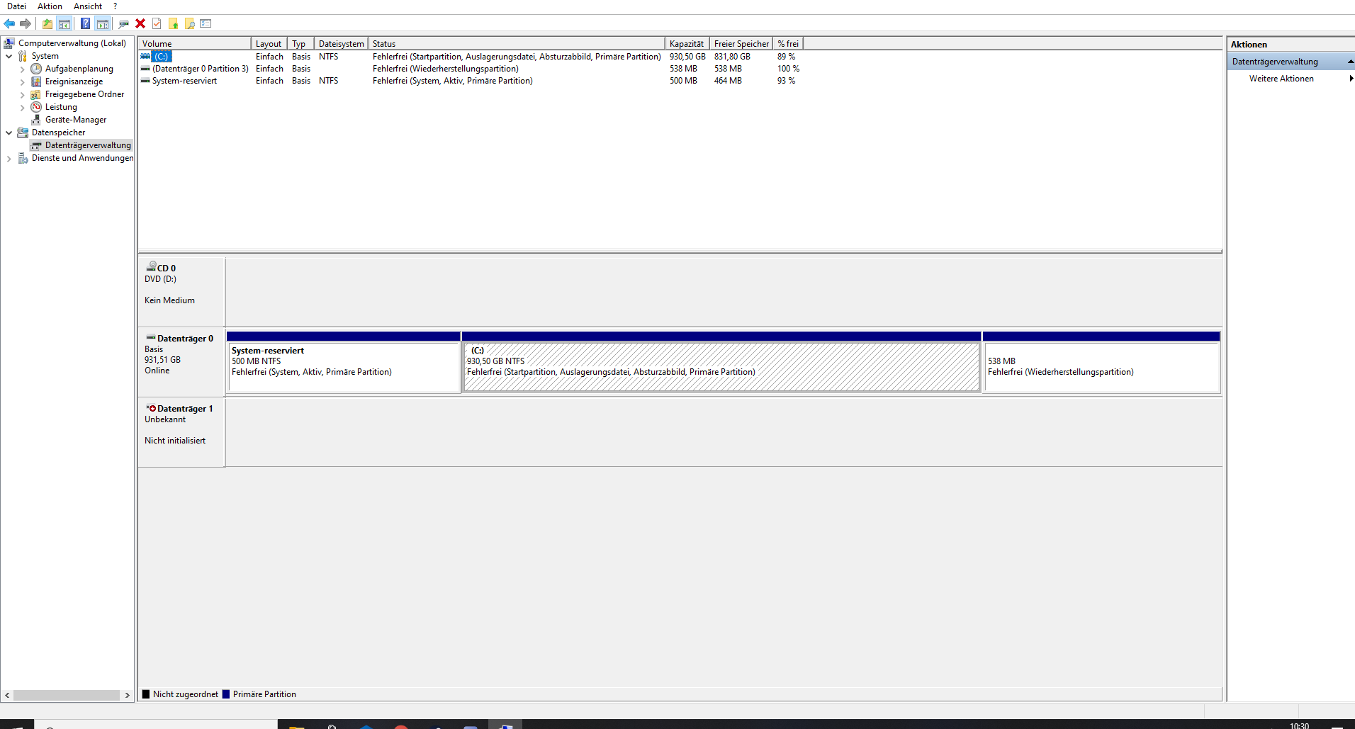

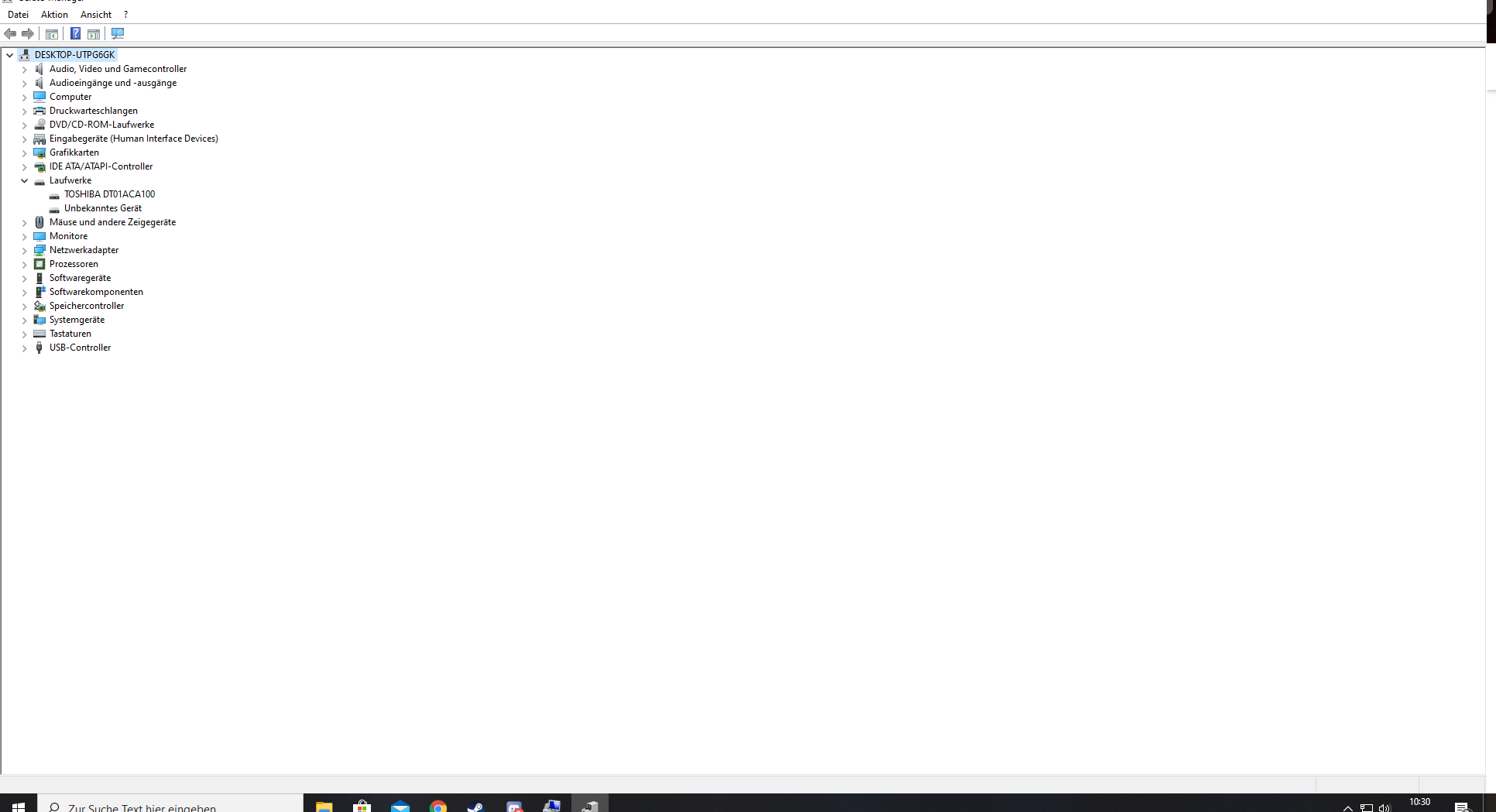

Folgendes Problem. Ich versuche zurzeit mein Pc mal wieder ein bisschen auf Vordermann zu bringen, weil er ist jetzt bestimmt schon 4 Jahren alt. Ich hatte damals ein Problem mit Windows und musste es über einen USB-Stick neuinstallieren, das ist wirklich schon eine ganze Weile her. Nach der Neuinstallation lief mein PC langsamer und mir fehlte auf einmal ein Laufwerk. Ich hielt das nie für beachtenswert. Ich war auch jünger und interessierte mich nicht so dafür. Jetzt zurzeit versuche ich die SSD also das fehlende Laufwerk wieder zum Laufen zu bringen, aber es wird nicht im BIOS angezeigt. Die Sata ports habe ich schon überprüft und gewechselt, leider ohne Erfolg. Das Komische hierbei ist, nachdem ich mein PC gestartet habe und in den Geräte-Manager gucke wird mir unter Laufwerke ein unbekanntes Gerät angezeigt und unter Datenträgerverwaltung auch. Ich packe ein paar Screenshots in den Anhang.
Ich weiß nicht wie ich das Problem lösen soll. Hab ich vielleicht damals was bei der Neuinstallation von Windows über den USB-Stick falsch gemacht? Oder ging mein Windows damals nicht mehr, weil die SSD kaputt gegangen ist bzw. irgendeinen Fehler hat?

Initialisieren geht leider nicht. Da kommt immer der Fehler "Ein nicht vorhandenes Gerät wurde angegeben"
