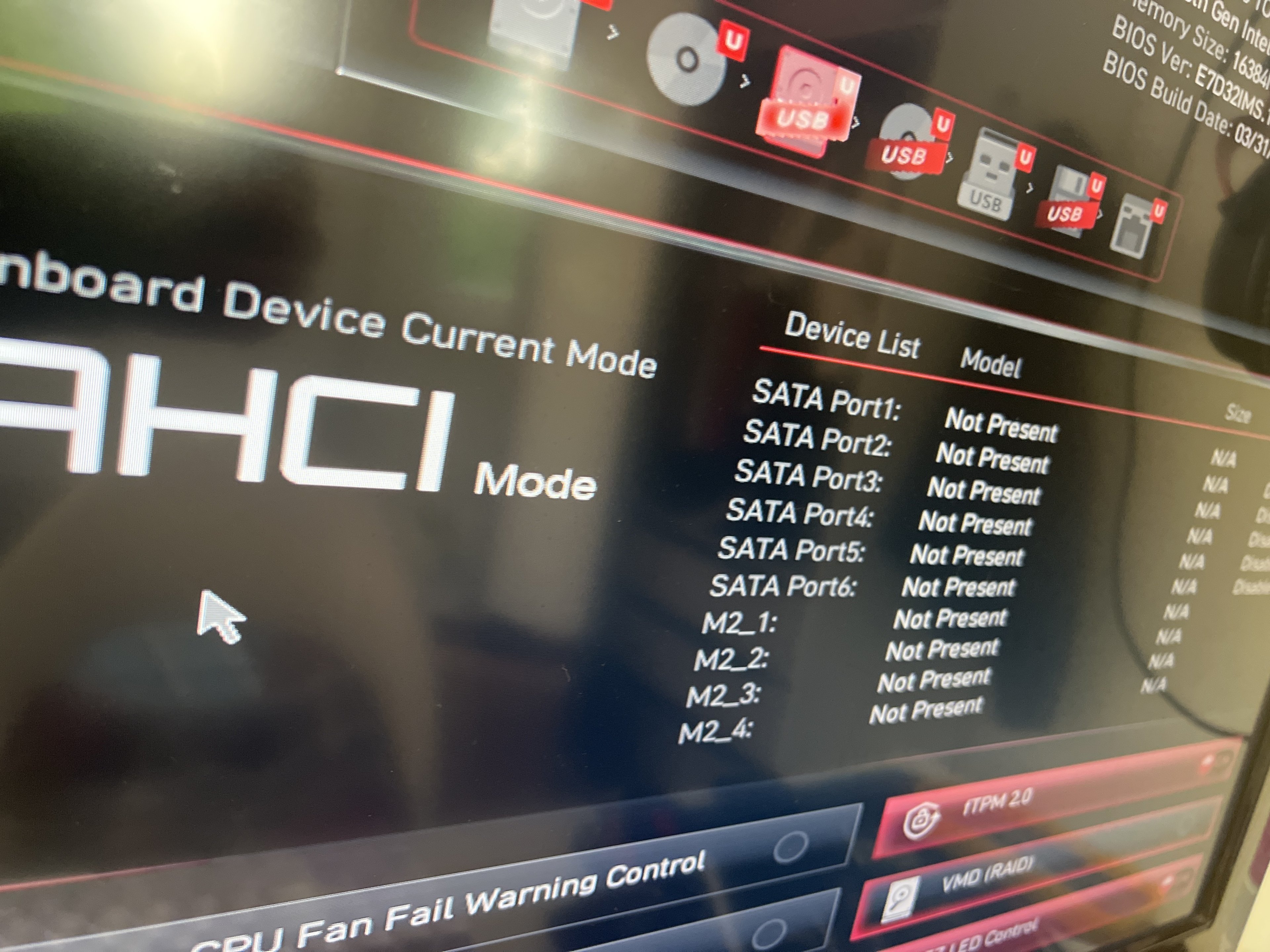

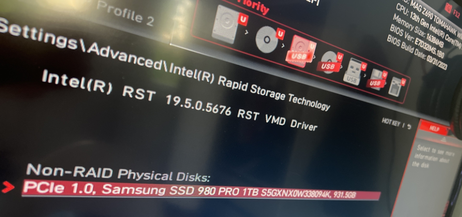

ich hab meinem Bruder nen Pc zusammengebaut und habe folgendes Problem. Ich kann windows nicht herunterladen, da es keinen Laufwerk erkennt. Unter Bios habenich nachgeschaut doch wird dies nicht erkannt außer bei den Advanced Settings steht dort: NON-RAID bei der ssd die ich habe
was kann ich machen ?
danke ich Voraus

RST scheint aber an zu sein wenn ich das Bild richtig interpretiere?

Was kann ich denn machen also die ssd nvne wird im Bios unter intel rapid erkannt als Non-raid aber anonsten im Bios nicht auch nicht wenn ich Windows installieren möchte

ich habe nichts geändert im Bios das war der 2te Start da es mit der Windows installation nicht funktioniert hat da kein Laufwerk erkannt wurde

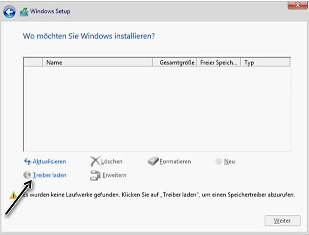

So schaut es aus an dieser Stelle wenn VMD aktiviert ist (Bild)
und dann muss der entsprechende Treiber eingebunden werden.
Oder eben VMD (Intel RST) deaktivieren.

Den Treiber während der Installation laden. Treiber runterladen, auf den Windows USB Stick packen, vom USB Stick starten, dann den Treiber laden.
Schau Dir das Video an.
Cu

Slimshady_ schrieb:
von wo lade ich denn die Treiber?
Von deiner MSI Seite "Intel Rapid Storage Technology Driver 19.5.0.1037" runterladen.
Entpacken und den Ordner "f6vmdflpy-x64" auf einen Stick ablegen.
Zu diesem Odner navigierst du mit Treiber laden.
