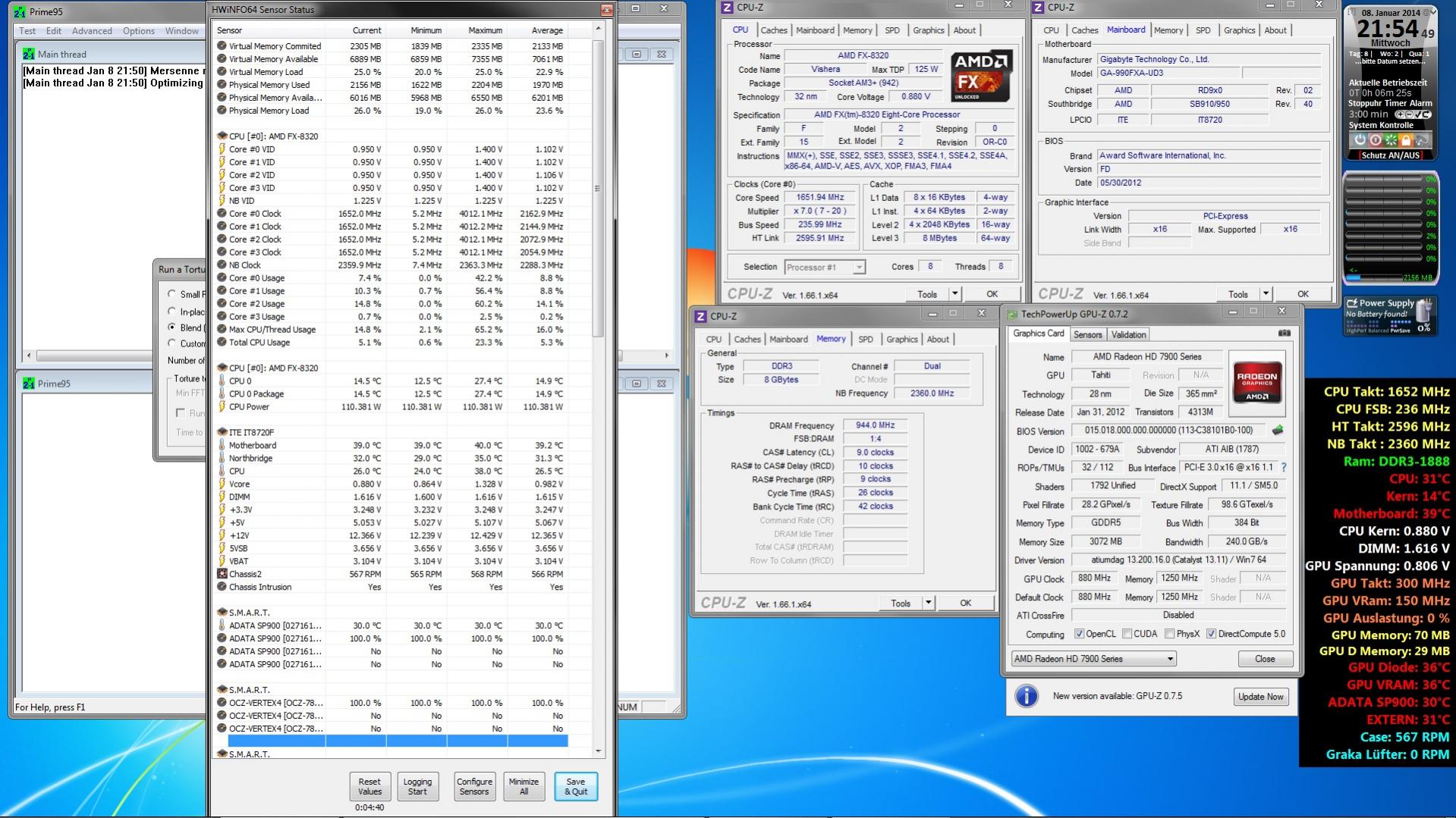

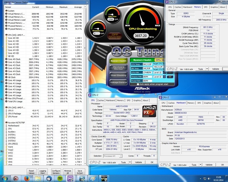

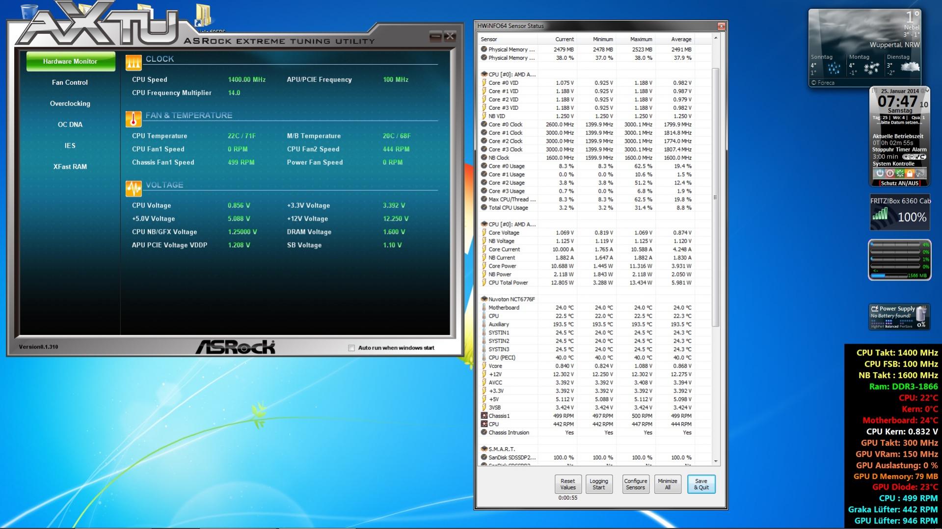

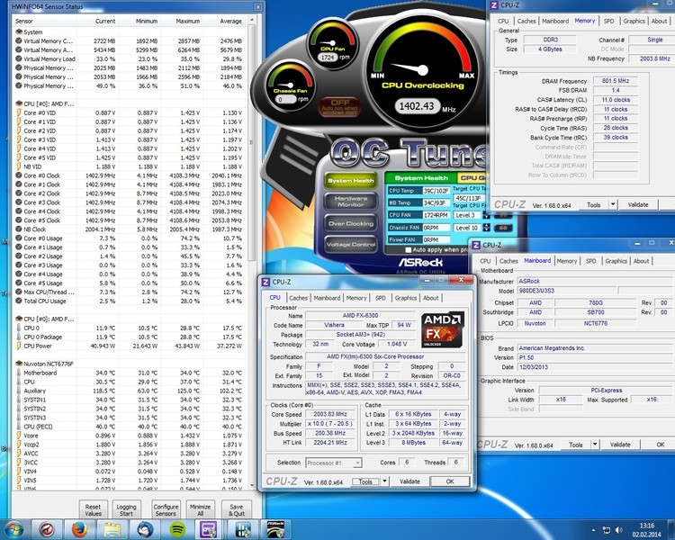

Mach doch mal ein paar Screens,Kaltstart/Temperaturen Idle,Temperaturen nach 20min Last......
kaltstart: x0ak.jpg
Idle: h7q2.jpg
Last: oc0f.jpg
Hier die Screens....
