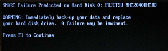

Im POST screen steht irgendwo "Press F1 to continue" .. da steht darüber genau das Problem beschrieben.
Diese Infos bitte nachliefern.
z.B:
803772

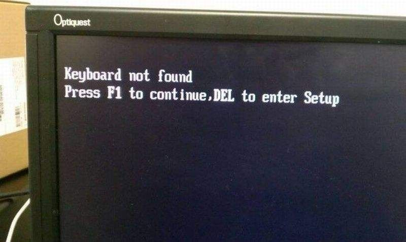

Erinnert mich an den Klassiker:
803785
Reaktionen: ChilliSchotte, niteaholic, CHnuschti und 10 andere
:daumen:Oh ja, so eine Meldung ist echt der Hammer :D
wir haben in der Firma mal einen Schwung IBM PCs aus der Filiale in Kopenhagen bekommen, die alle mit einem "komischen dänischen Spruch" und der F1 Meldung beim booten stehen blieben.
als ich meinem Kollegen den Spruch diktiert habe, fing er an zu lachen und sagte nur: "Zeigegerät fehlt".
die Kisten haben nicht nur die Tastatur (war ja angeschlossen) sondern auch noch eine Maus abgefragt (zumindest konnte man das so einstellen).
mit anderen Worten: solange nicht mehr Informationen kommen, kann man hier tagelang herum raten...
