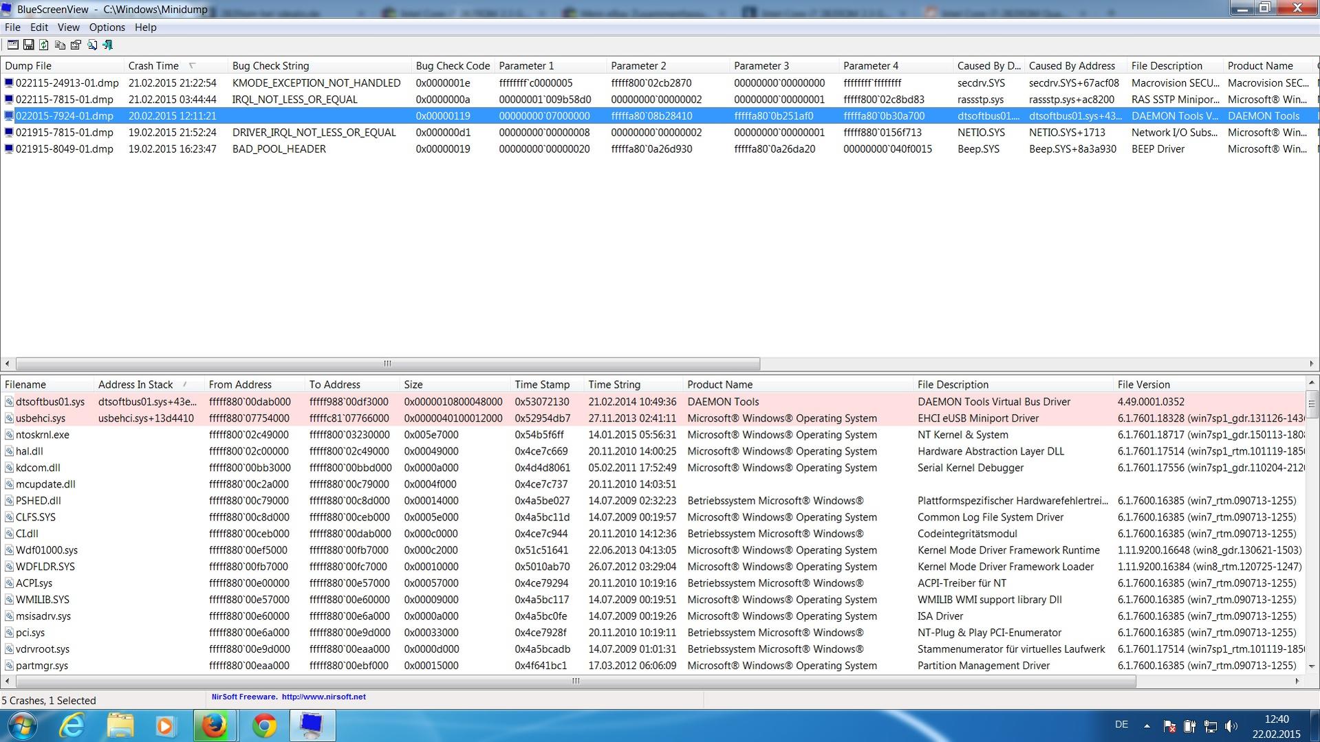

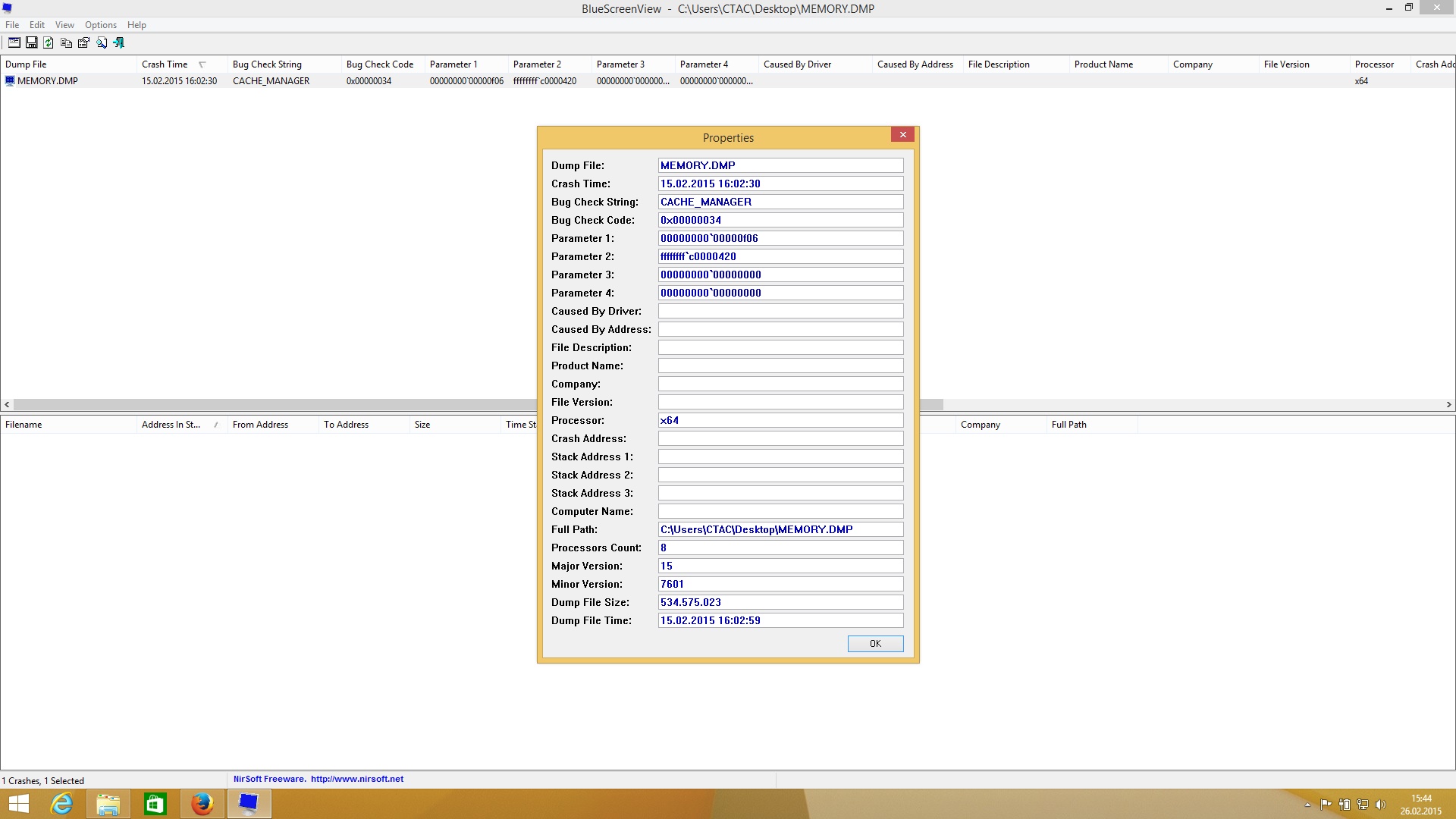

hallo,

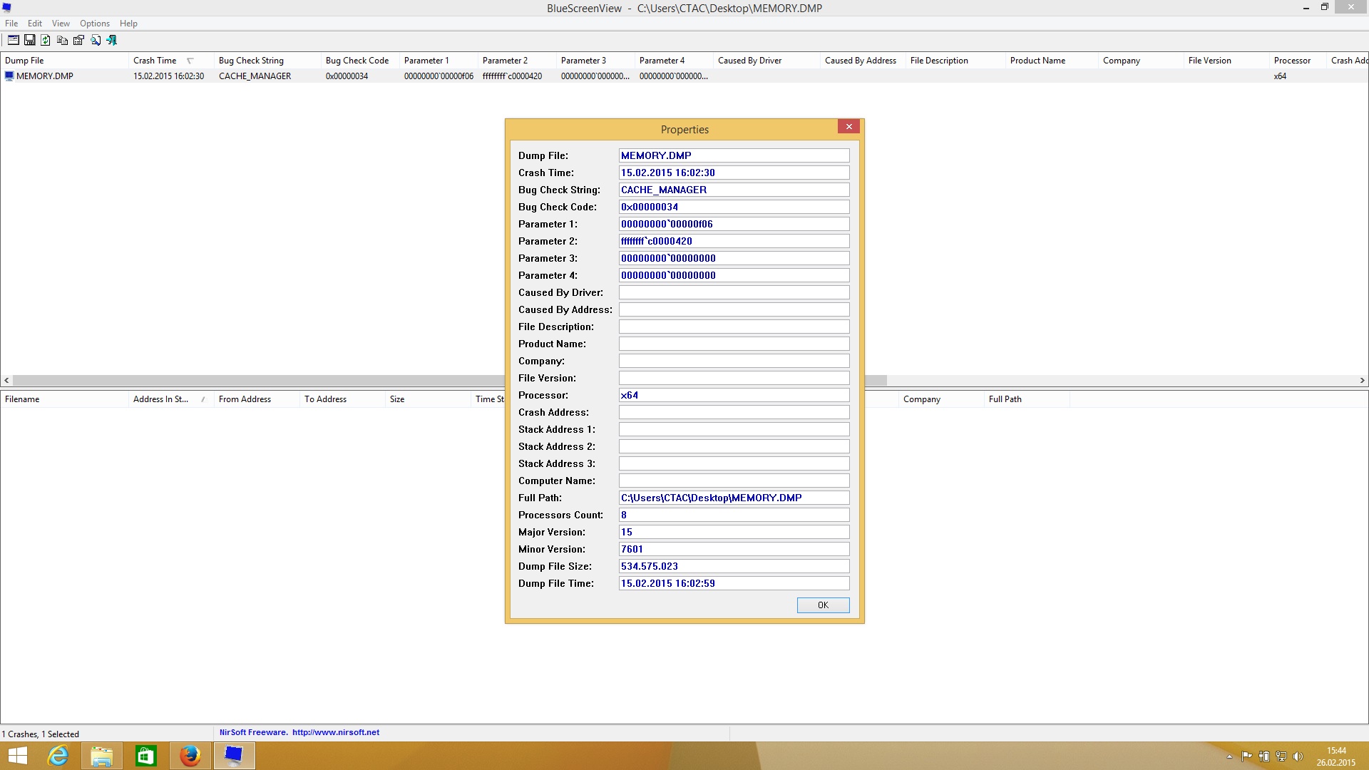

ich habe ein verzweifeltes Problem. Es treten sporadisch ständig verschiedene Bluescreens auf. Im Idle und bei Belastung. Memtest habe ich auch durchlaufen lassen, keine Fehler.
Ich kann das Problem nicht ausfindig machen.
Spiele ruckeln auch, auch auf niedrigsten Einstellungen.
1 - Bild
2 - Bild
3 - Bild
Sind immer wieder andere Bluescreens. Ich konnte leider keine andere Bluescreens hier posten, da der letzte Bluescreen immer von der Memory.dmp überschrieben wurde...

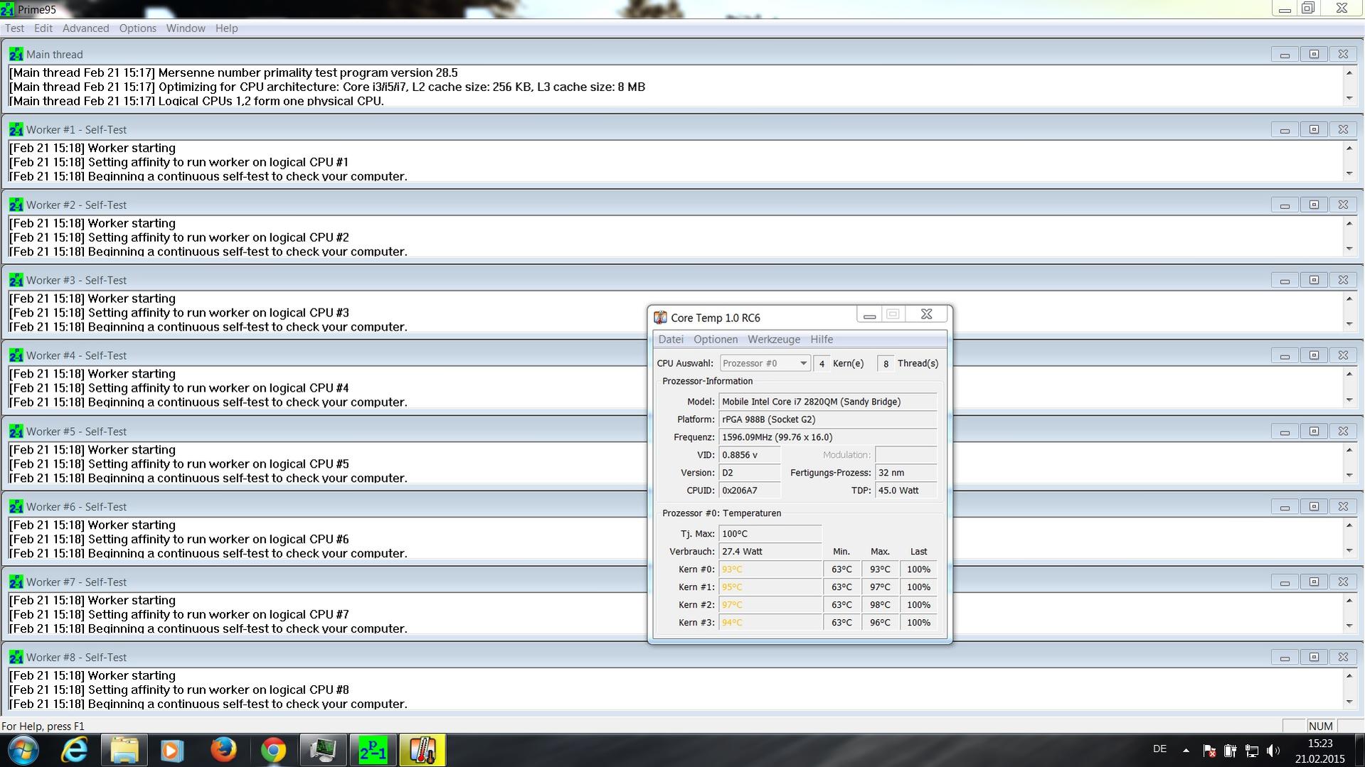

Hab Prime durchlaufen lassen.
Daemeon Tools (dtsoftbus01.sys) führt wohl des öfteren zu einem BSOD - http://forum.daemon-tools.cc/f14/dt...r-verifier-i-o-verification-violations-28653/
Am besten mal ganz deinstallieren.
secDRV.sys - http://www.neuber.com/taskmanager/process/secdrv.sys.html
SafeDisc, DRM für spiele.... Führt wohl auch des öfteren zu ein BSOD. Wird aber denke ich zwangsläufig bei diversen spielen eingesetzt.

EHCI eUSB miniport driver. Deaktiviere diesen mal im Geräte Manager.

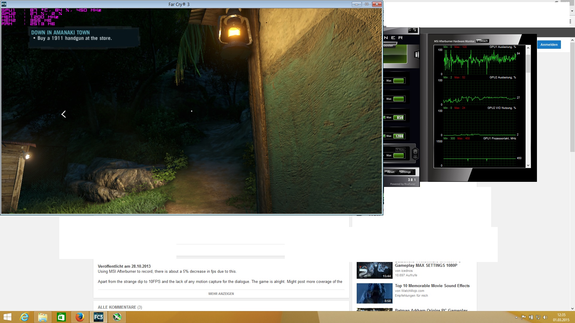

Die GraKa Daten:
GPU1 850 Mhz
Memory 1200 Mhz

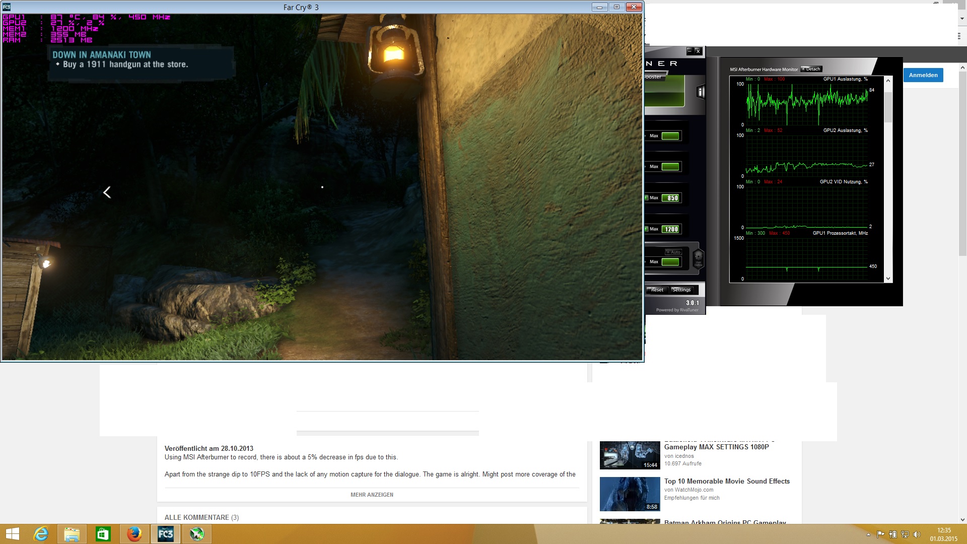

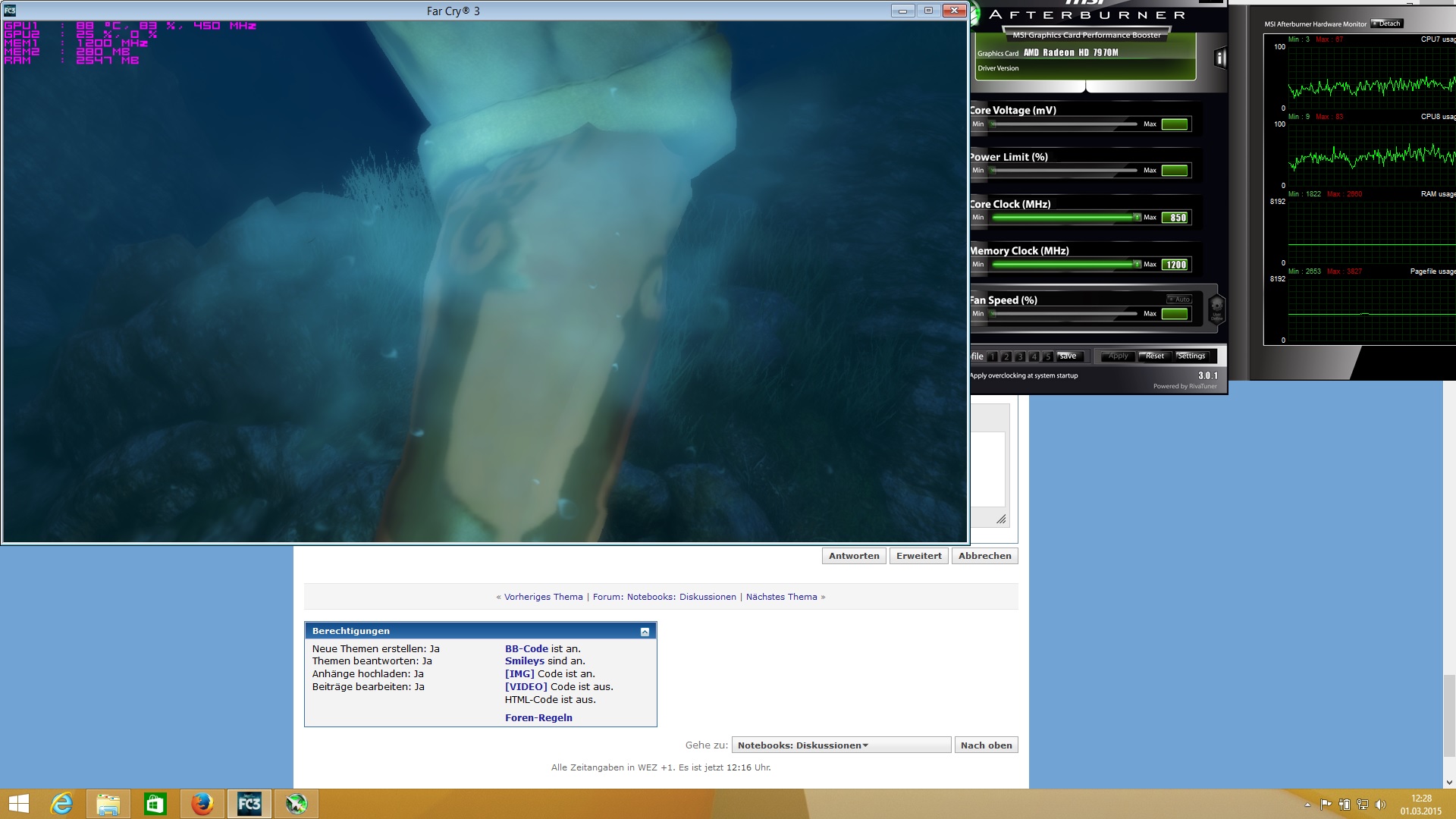

Habe die Graka wwährend einem Spiel mit Afterburner ausgelesen und der GPU1 zeigt ständig nur 450 Mhz wobei die GraKa 850 Mhz laut Herstellerdaten kann. Liegt es vllt. daran dass die Spiele ruckeln bzw. das die GPU nur mit 450 MhZ arbeitet ??? Hab zwei Bilder hochgeladen, wo man es sehen kann.
Sieht so aus, als ob die Dezidierte nicht läuft. Das book müsste ja auch mit ausgebauter GraKa laufen. Wenn dann die Leistung die gleiche ist, weißt du, dass es an der GraKa liegt oder die falschen Treiber installiert sind.
Wie schon geschrieben, eigentlich sollte jedes Spiel mit der HD7970 anständig laufen.

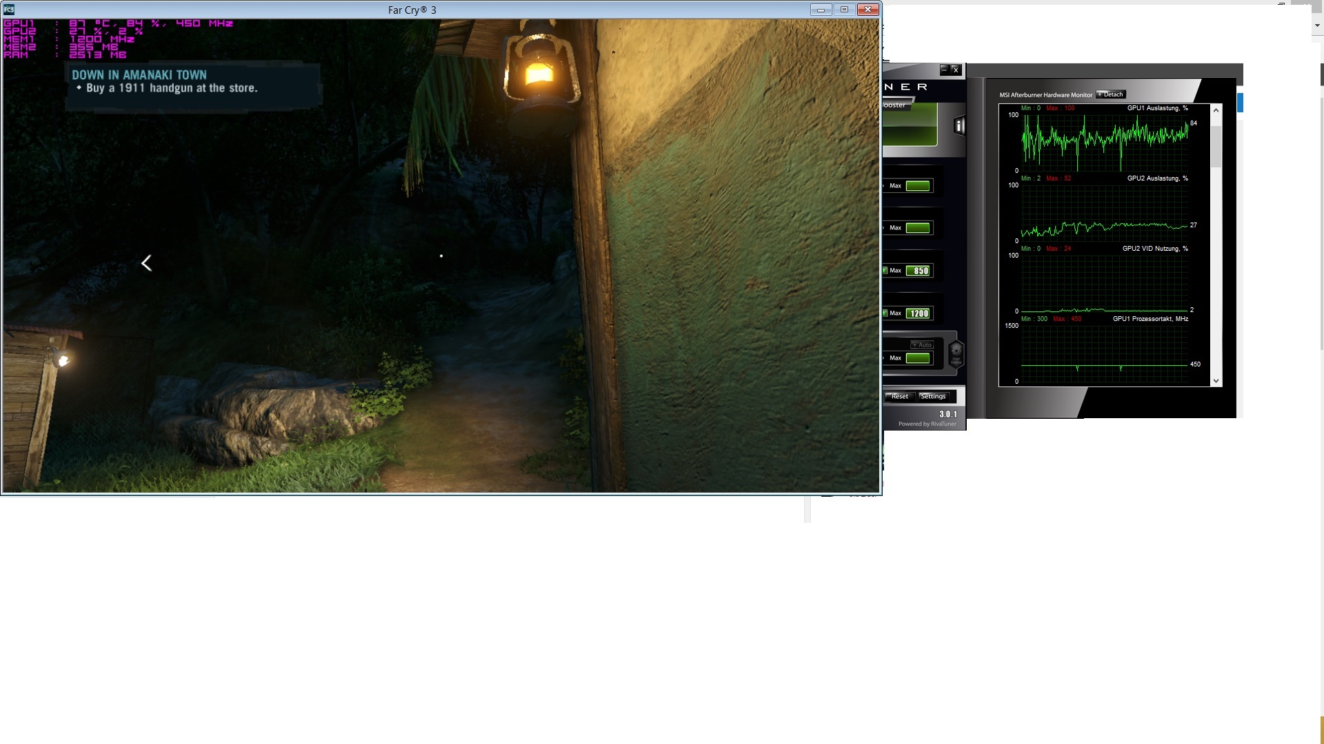

habe die lüfter gereinigt und neue paste draufgemacht...die GPU zeigt diesmal 850 Mhz.
Die Temp. ist jetzt ca. 70-90 °C ? Ist die Temp in Ordnung oder entspricht es noch nicht der Normalität? Performence ist besser geworden. Bei Low Einstellungen läuft es ziemlich flüssig doch Ruckler treten zwischendurch auf. Sobald ich auf Medium-High gehe, Läuft es auch flüssig aber es tritt ziemlich oft eine Art Bildstotter/n auf ? Als ob er Bildabschnitt/e überspringen würde.

Das kommt darauf an, bei welcher Belastung die Temperatur ermittelt wurde.
Unter Furmark wäre das Ergebnis absolut OK. Bei geringer bis mittlerer Auslastung wäre das noch zu hoch.
Vermutlich hast du die Temps wieder mittels FarCry ermittelt? Dreht der Lüfter bei Belastung auf/hoch?
Der Lüfter lief bei FarCry glaub ca. Mittel. Auslastung lag bei ca. 70-80 %.
