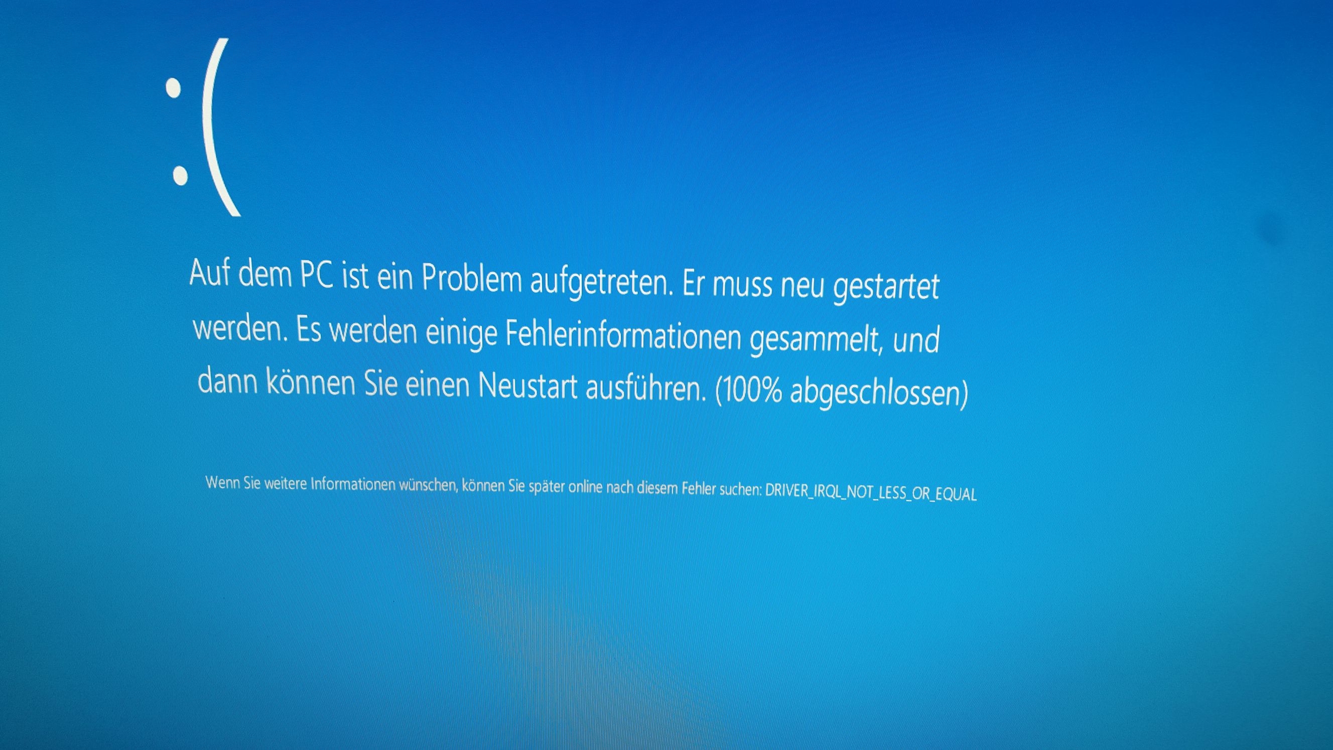

Die Meldung ist praktisch immer: DRIVER_IRQL_NOT_LESS_OR-EQUAL.

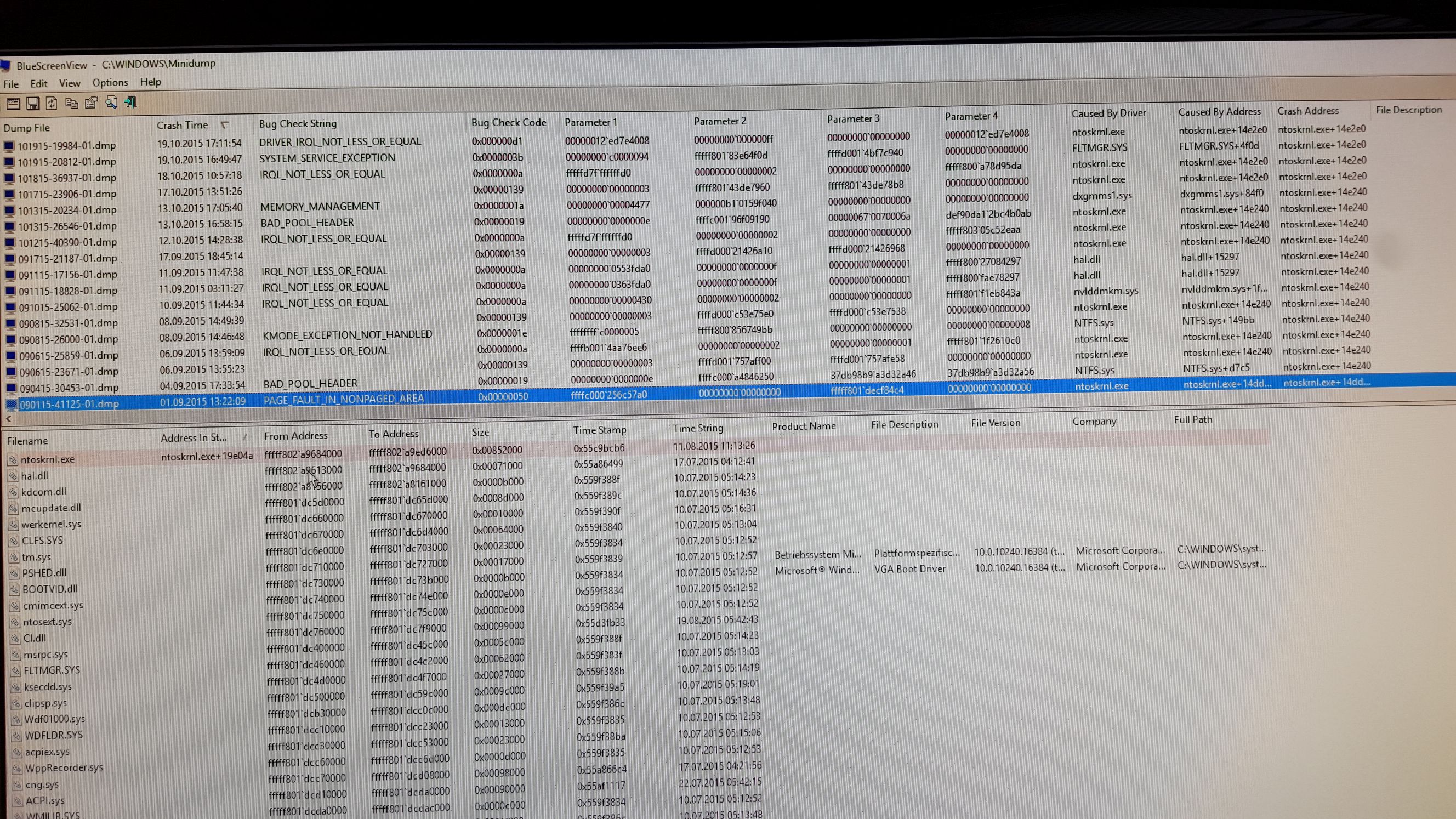

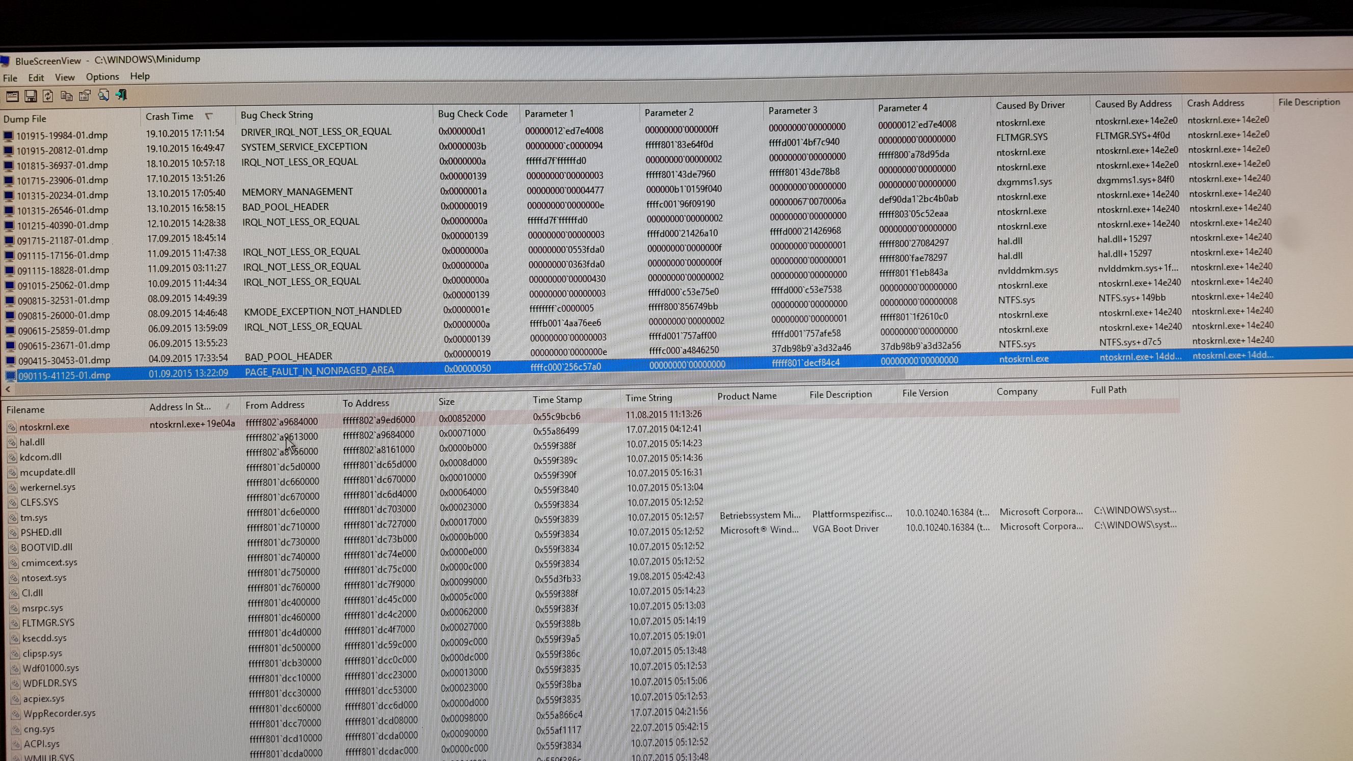

Laut Bluesreenview ist die Crash-Adresse praktisch immer: "notskrnl.exe+ 14e240"
Hänge mal ein Foto der Bluescreenview-Übersicht und der Meldung an.

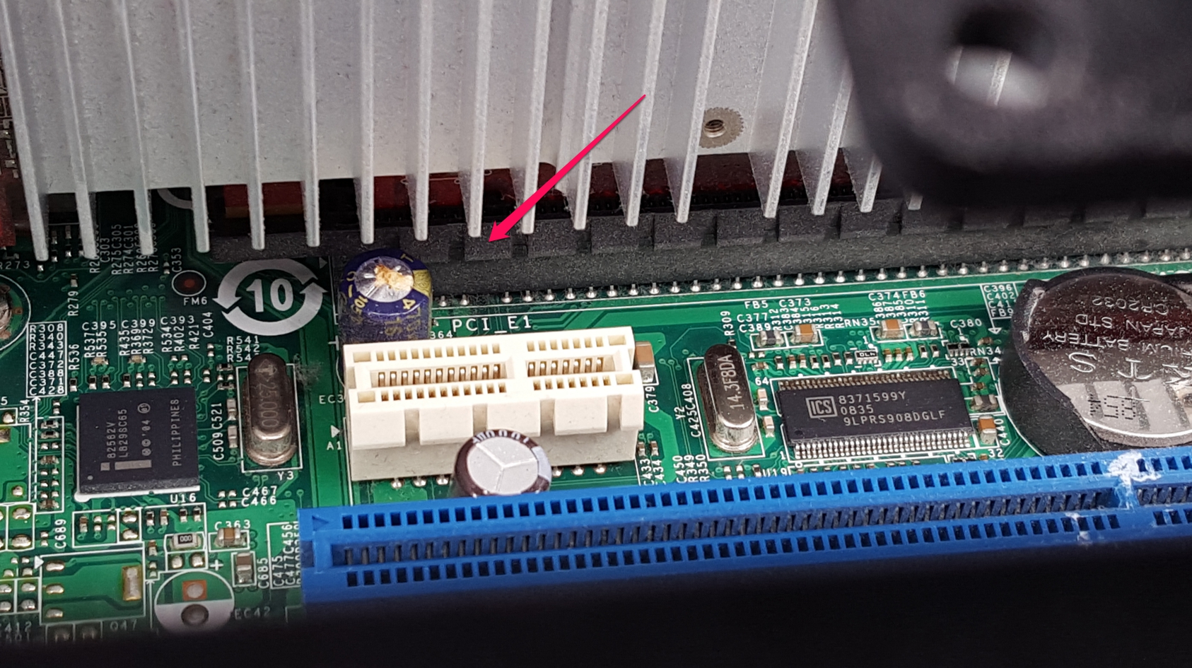

Nachdem er sich das Innenleben angeschaut hat, hat er ziemlich schnell einen Kondensator (?) auf dem Mainbaord als Verursacher ausgemacht.
Dieser Kondensator scheint defekt und es scheint auch schon etwas Flüssigkeit ausgetreten zu sein.
Habe den betreffenden Kondensator mal fotografiert, hänge das Foto an.

Wäre es mein Mainboard,
würde ich den Kondensator selber auslöten/tauschen, möglicherweise ist er tatsächlich die Ursache für die BS, zudem kostet der Kondensator nur ein paar € Cent.
