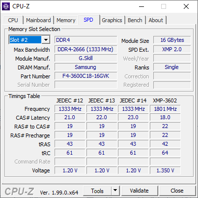

Der andere Slot sieht genau so aus
Kein guter RAM den du da bekommen hast - schlechte Timings. ISt der in den richtigen Steckplätzen verbau wie das im Handbuch vorgegeben ist ?
Prima, hast Du dort die 1,35V für das RAM korrekt eingestellt, wenn Du die RAMs mit XMP 3602 betreibst? Im BIOS ziehen die Einstellungen für XMP meistens nur die Frequenz, aber nicht die RAM Spannung. Daher, entweder die Frequenz runterstellen, so daß sie mit 1,20V laufen, oder eben Spannung hoch.

Ja 1.35V sollen so sein. Sicher das Ich einfach so die Spannung erhöhen sollte wenn es sowieso instabil ist? Ist es denn 100% der RAM? Alle Tests sagen halt nein
