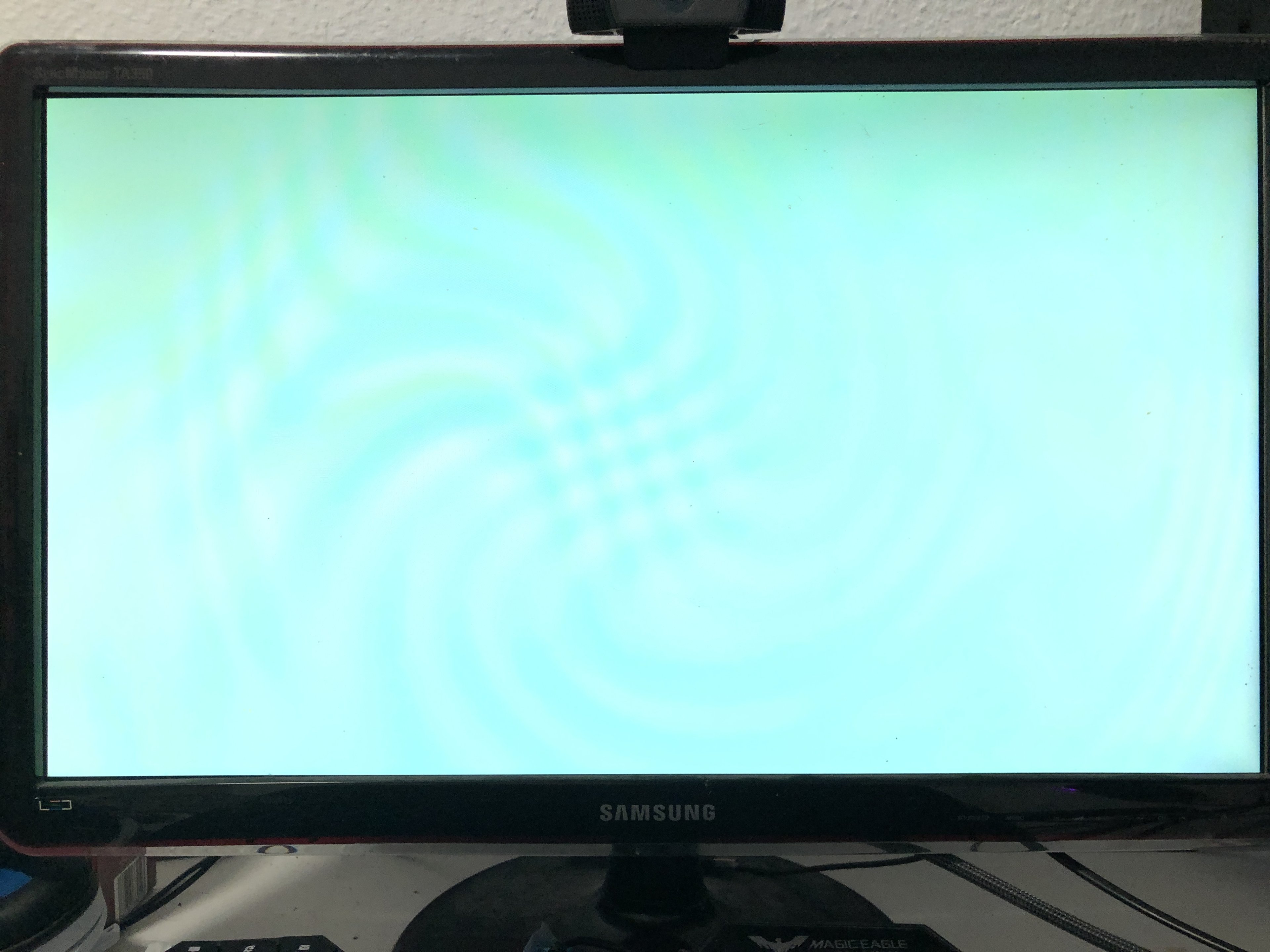

Es lief bis vor 4 Wochen super, dann fingen die Crashes an. Völlig Random, nicht reproduzierbar. Crashes mit unterschiedlichen Farben auf dem Monitor.

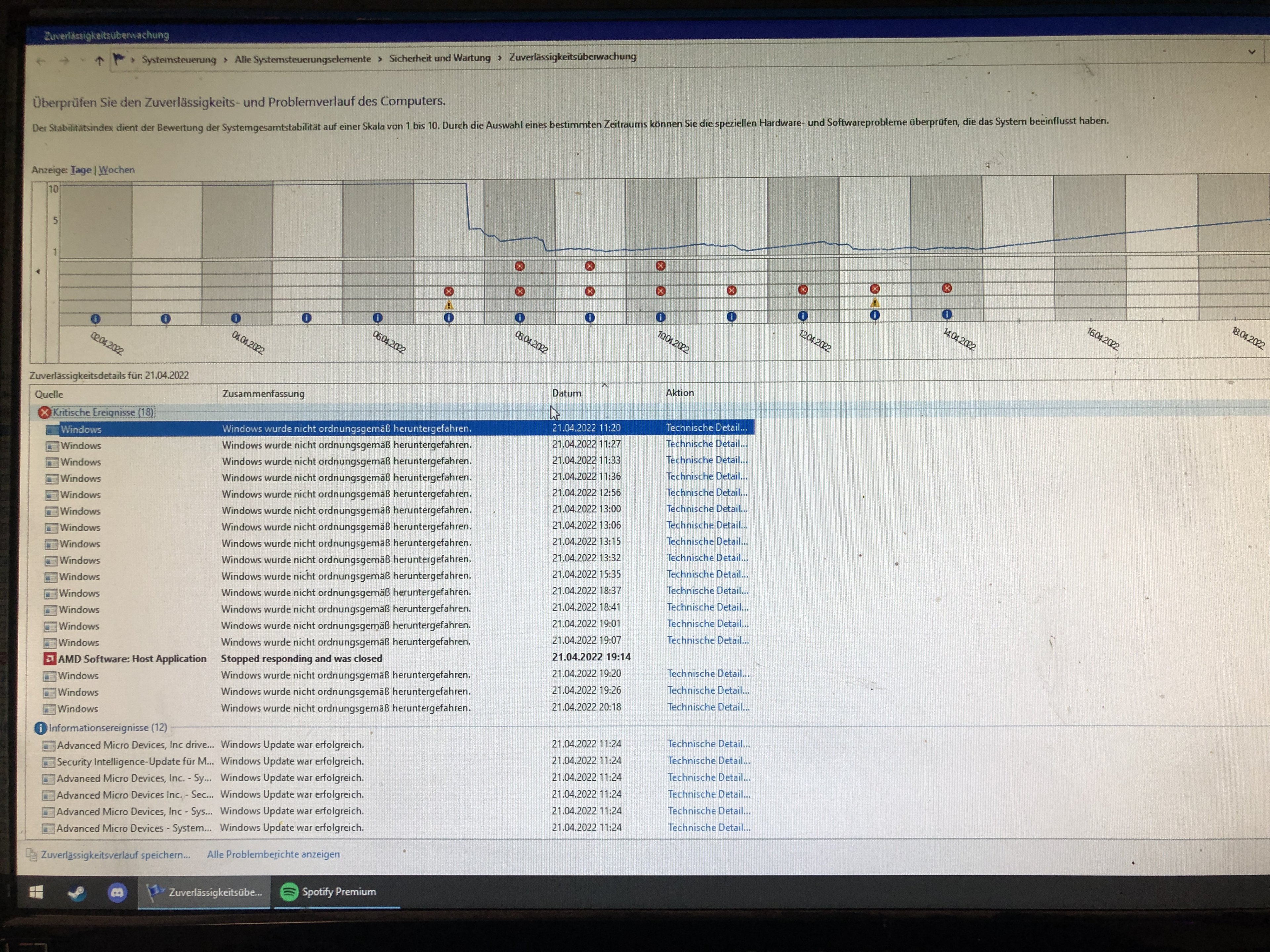

  • zeig mal bitte ein foto vom zuverlässigkeitsverlauf
  • den zustand der festplatten mit crystal disk info

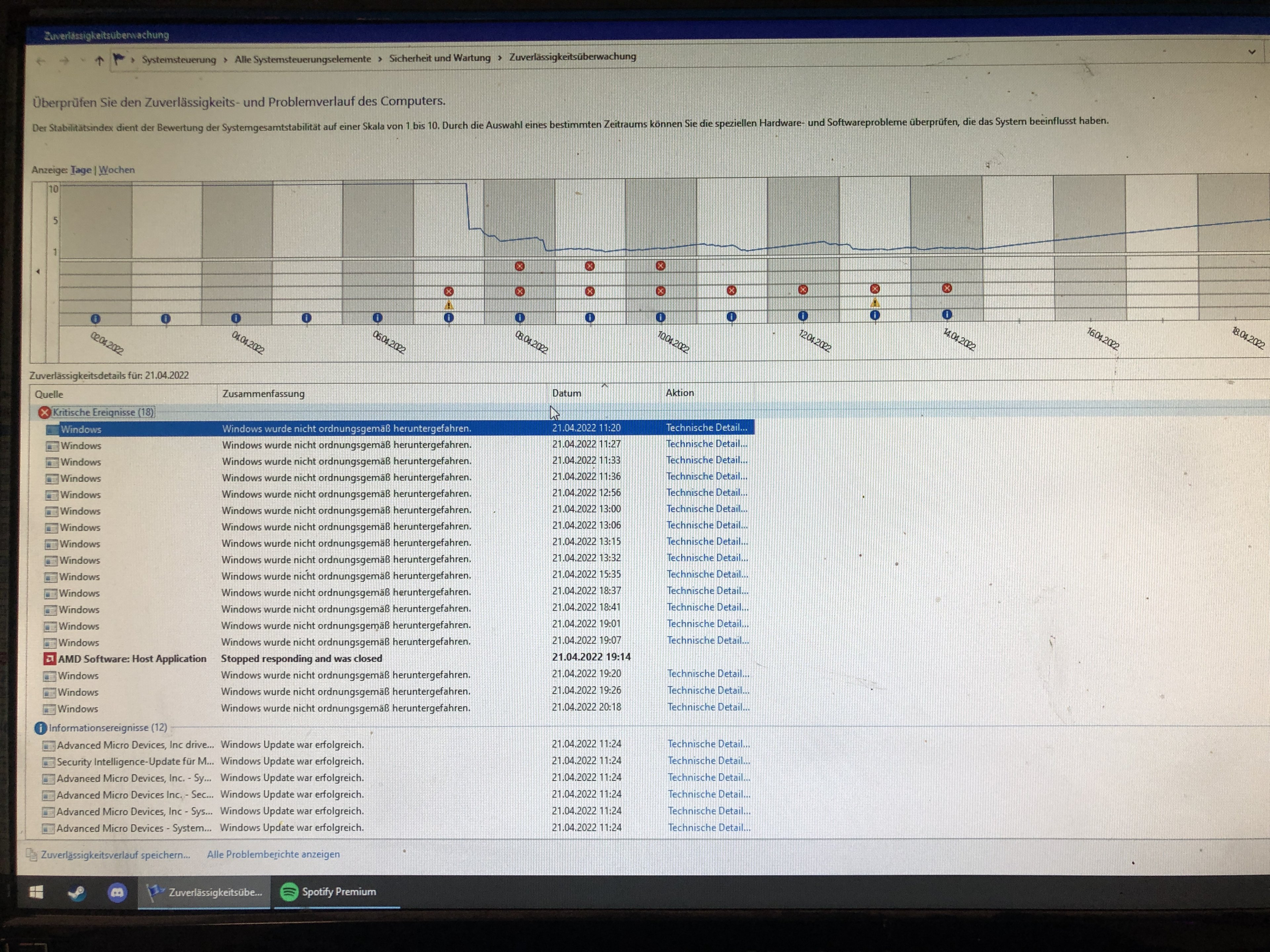

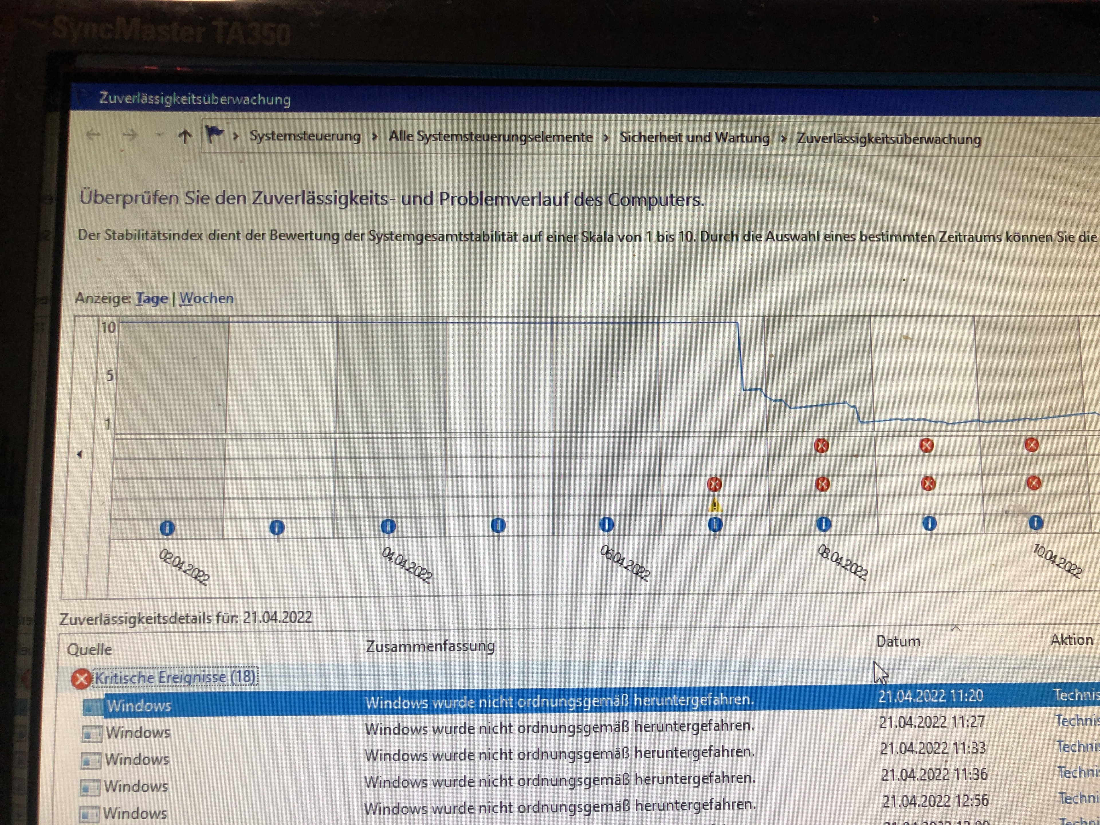

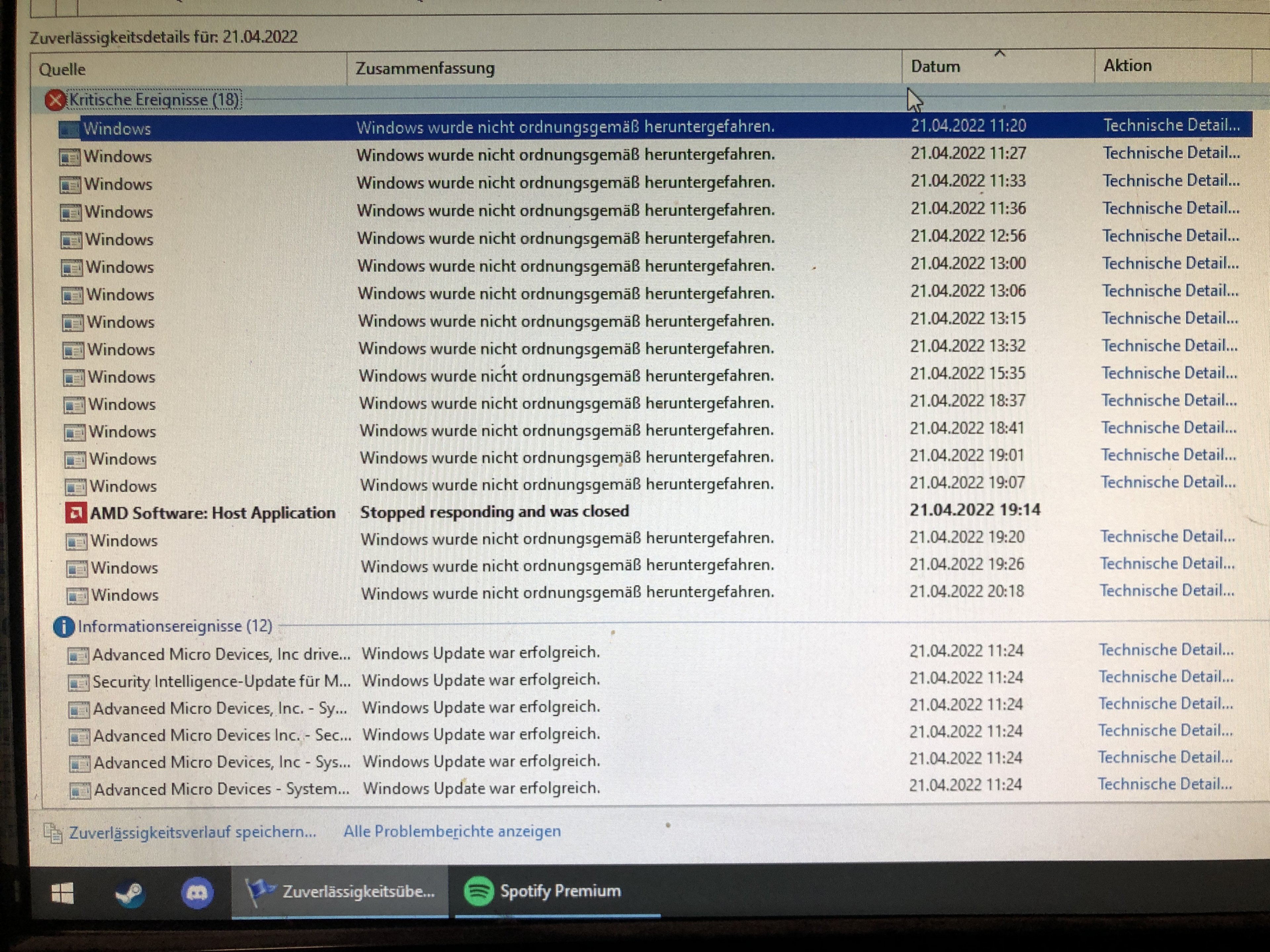

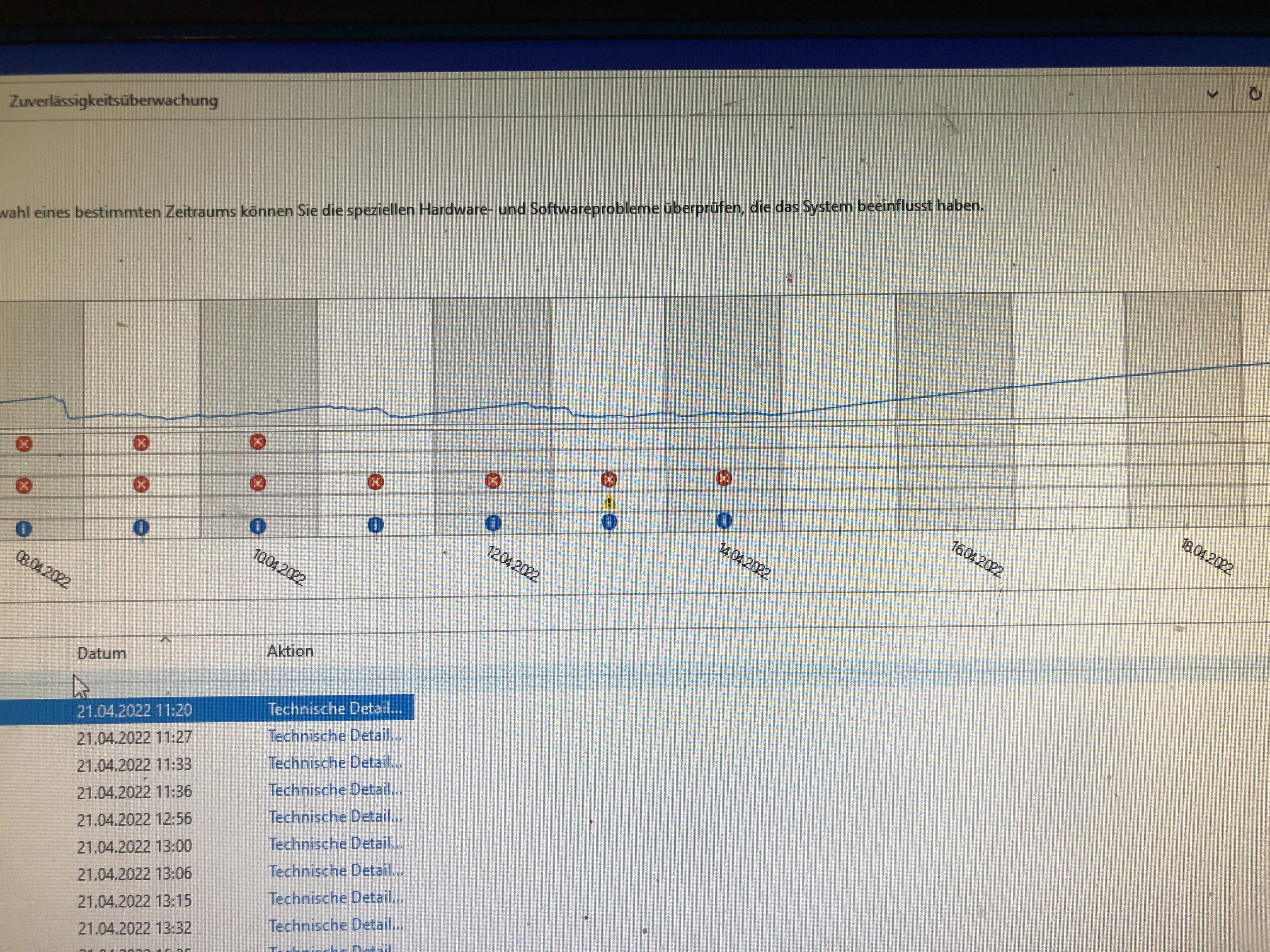

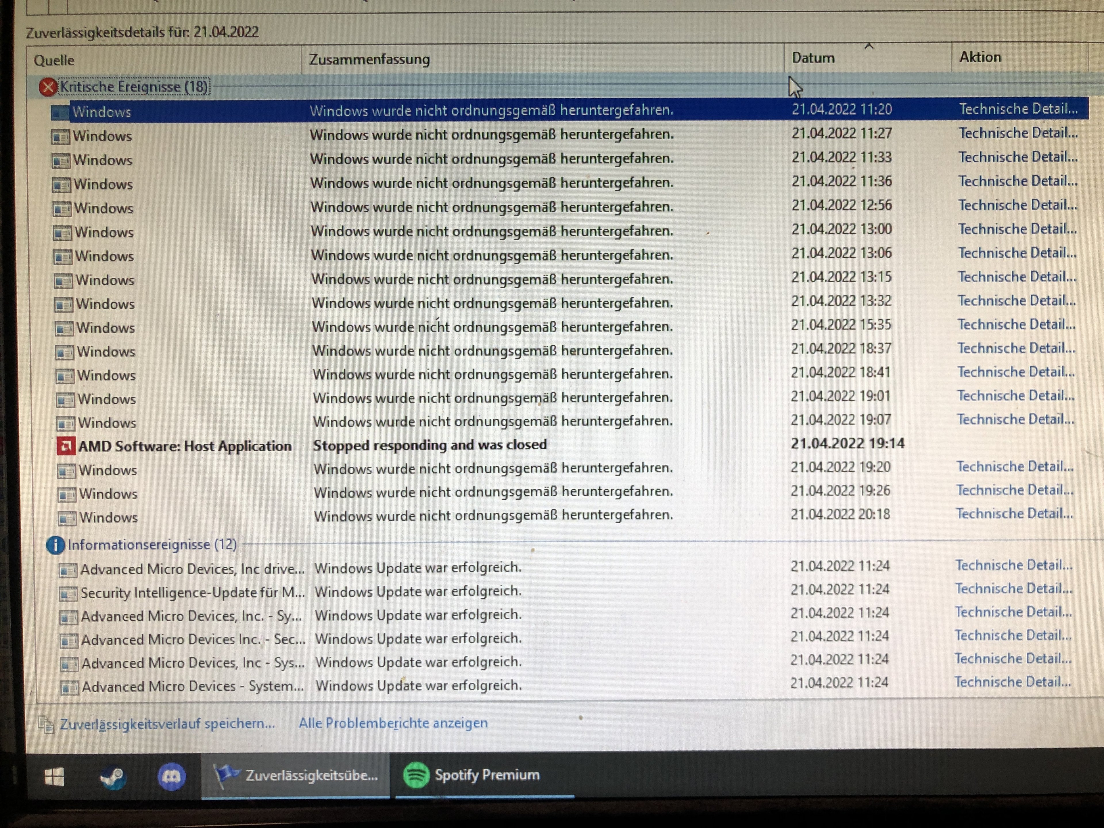

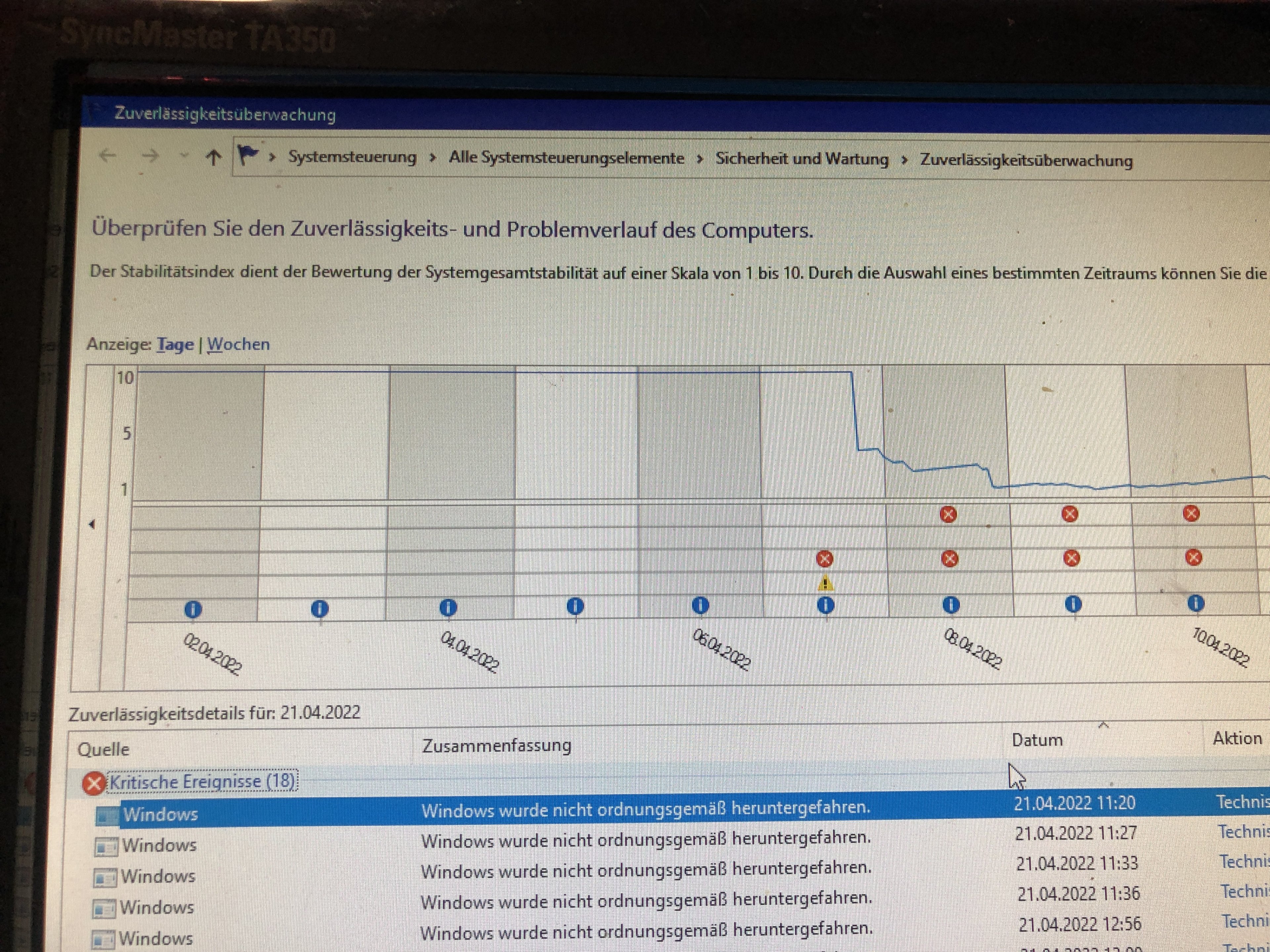

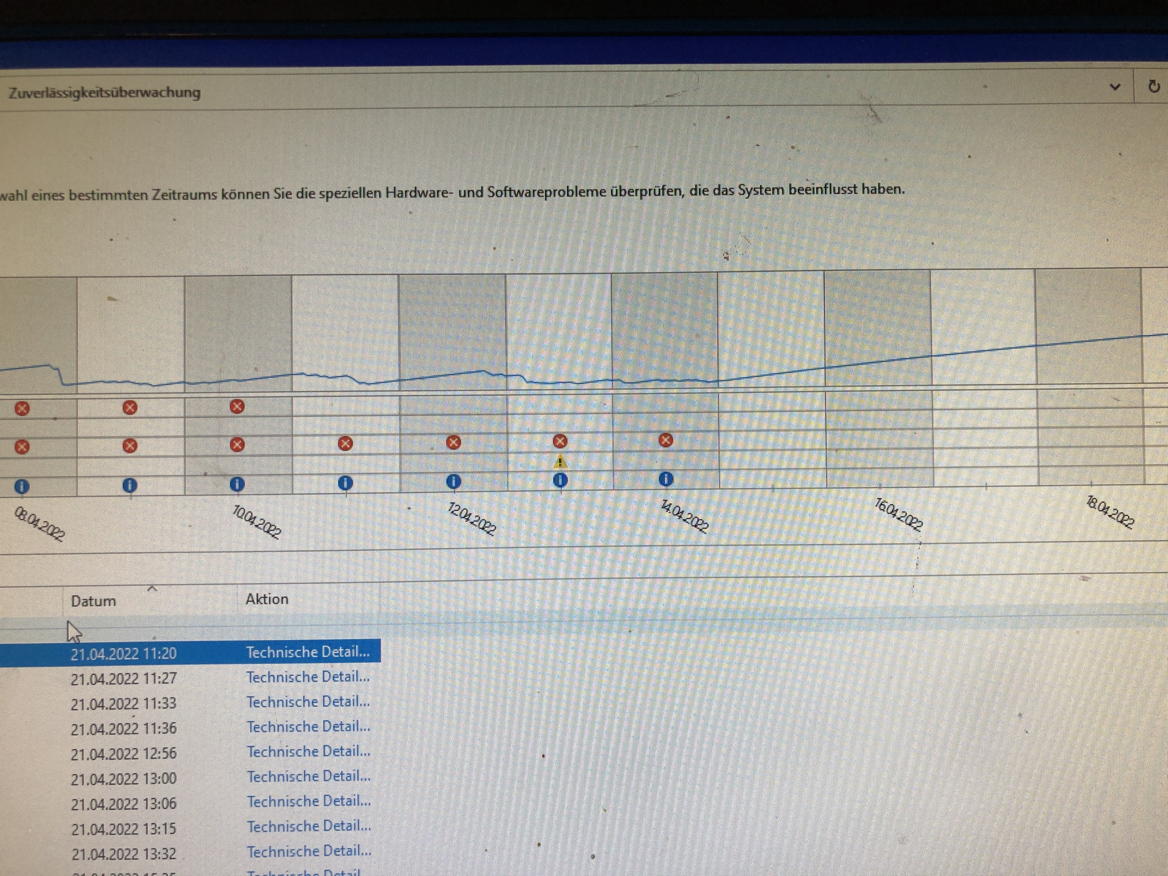

So, hier die Bilder.
Anderer Monitor und HDMI Kabel, sowie DP auf HDMI getauscht und getestet.
Mit dem aktuellen AM4 Setup, habe ich Windows allerdings noch nicht neu aufgesetzt.
Crash in Games, sowie aufn Desktop

Kann aktuell nicht wirklich schauen, da der PC schon direkt in Windows crasht.

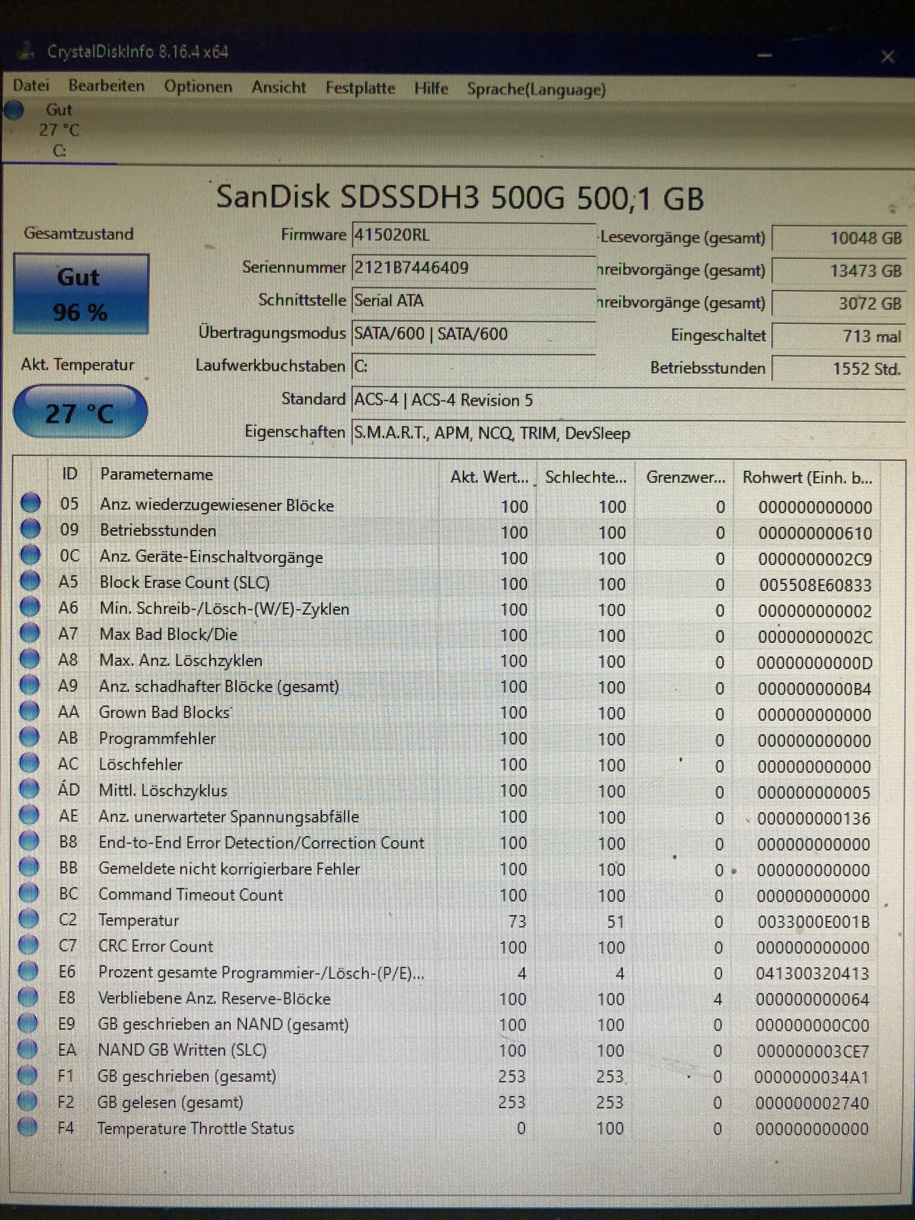

Da sind schon einige schadhafte Blöcke bei der SSD. B4 sind in dezimal 180.
Aber man muss auch sagen, nach soooo vielen Abstürzen kann Windows auch einfach defekt sein, wenn es ständig im laufenden Betrieb und beim Schreiben aus geht.
Also neu installieren würde ich definitiv. Vielleicht gleich auf eine neue SSD. Wenn du keine hast, vielleicht hast du eine HDD noch. Nicht optimal, aber geht ja erstmal ums Testen.
713 mal angeschaltet ... 310 mal unerwartet abgekackt ... also ungefähr 300 mal zu viel ... um sorgenfrei mit der Platte zu arbeiten.
Kann natürlich auch andere Gründe haben aber die ist wohl immer überall mitgewandert der Rest wurde je alles schon getauscht.

Ist es immer der selbe Crash? Immer mit Farben auf dem Monitor?
Du hast doch alles neu/getauscht, irgendwie bin ich aufgeschmissen. Wirklich alles, mehr Komponenten gibt es im PC nicht.
Dann okay ... tausch alle Geräte, die dran hängen. Egal ob Maus, Tastatur oder Drucker. Ist ein DVD Laufwerk verbaut? Auch raus.
Der i5 3570K hat eine iGPU. Den würde ich wieder verwenden, spart die GPU. Mit 1x RAM, passendem Board, Netzteil, Monitor und einer Systemplatte.
Weil Farben ... riecht einfach nach Grafikkarte. Das beide GPUs defekt sind, immerhin möglich. Das die iGPU von der CPU auch defekt ist ist sehr unwahrscheinlich.
Ja, immer der selbe Crash, nur ne andere Farbe.
